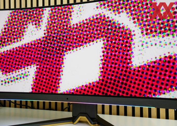

Die Grundlage des Monitors ist ein QD-OLED-Panel aus dem Hause Samsung. Diese setzt noch immer auf ein ungewöhnliches Subpixel-Layout, was zu deutlich sichtbaren Farbsäumen an harten Kanten führt. Eine andere Sache ist es, ob man diese wahrnimmt. Dies ist eine ganz individuelle Thematik und variiert stark von Person zu Person. Es sollte also auf jeden Fall eine Sichtung durchgeführt werden, bevor das Gerät gekauft wird. Das Phänomen der Farbsäume gibt es aber auch bei den aktuellen LG-OLED-Panels. Samsung schiebt dies auf die in Windows integrierte Cleartype-Technik, die noch auf LCD-Geräte angepasst sei. Ob also mittelfristig ein Software-Update für Besserung sorgt, sei einmal dahingestellt. Grundsätzlich gilt: Schade, dass eine generelle Empfehlung so schwer fällt.
