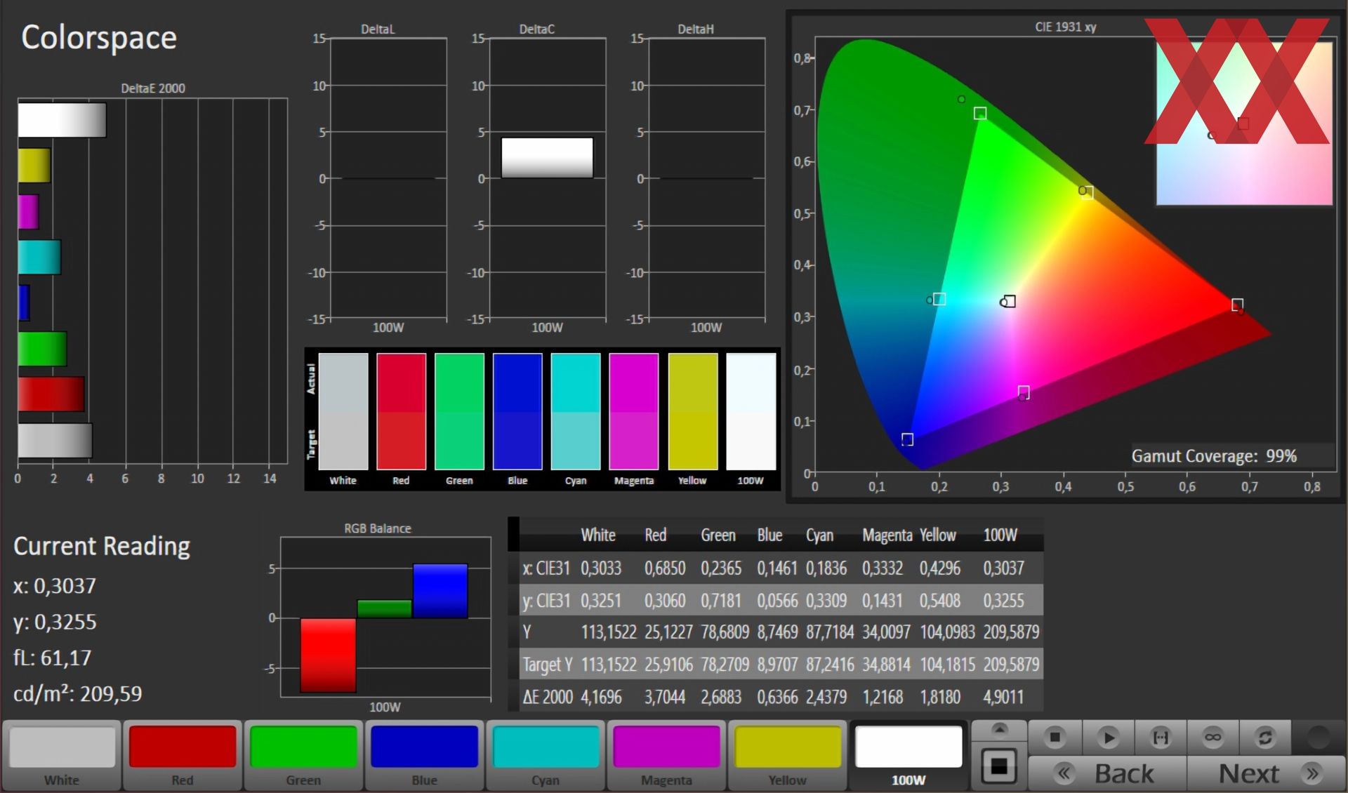

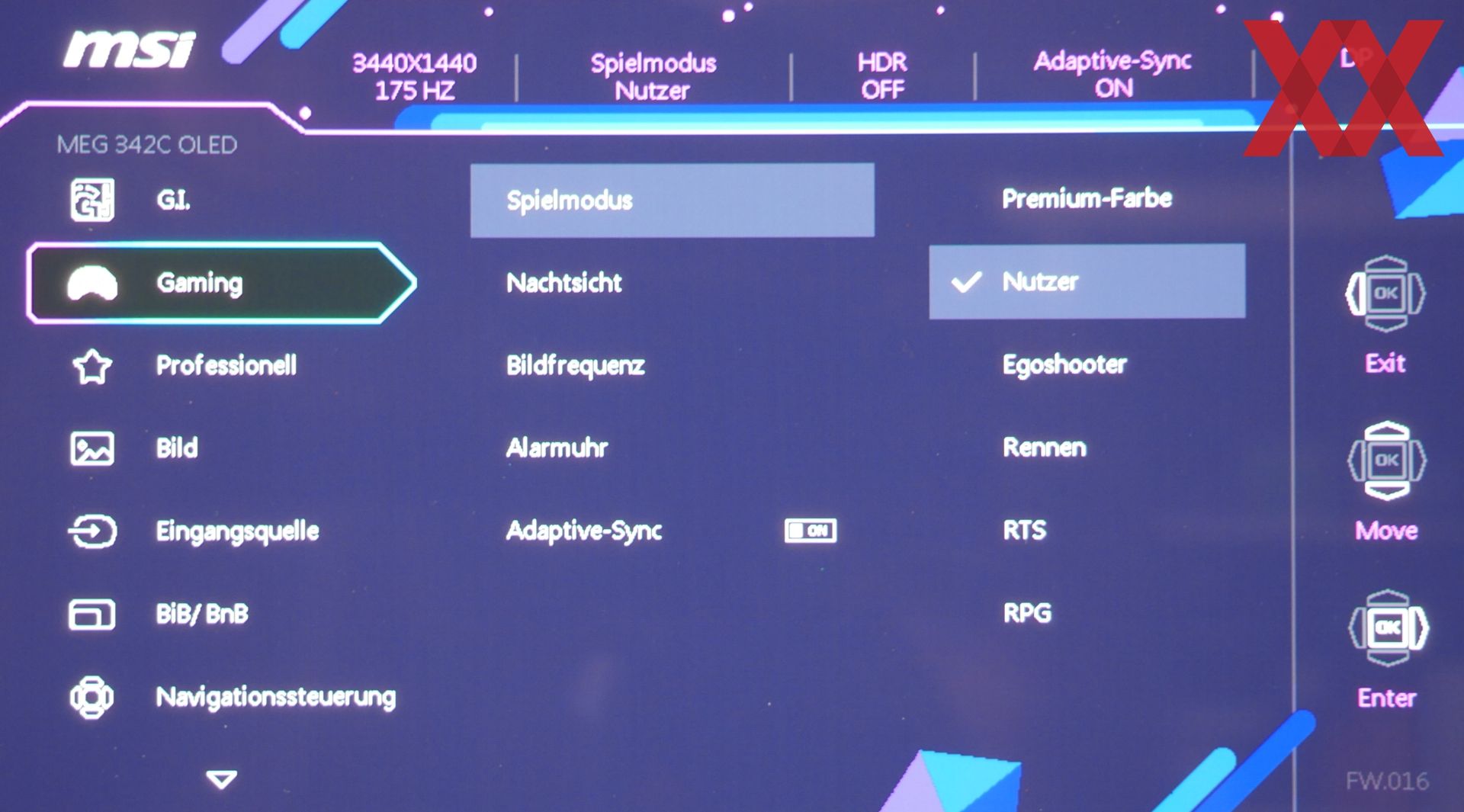

Vermessen wurde der Monitor im Werksetting "Nutzer".

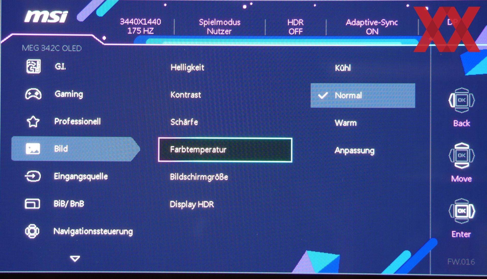

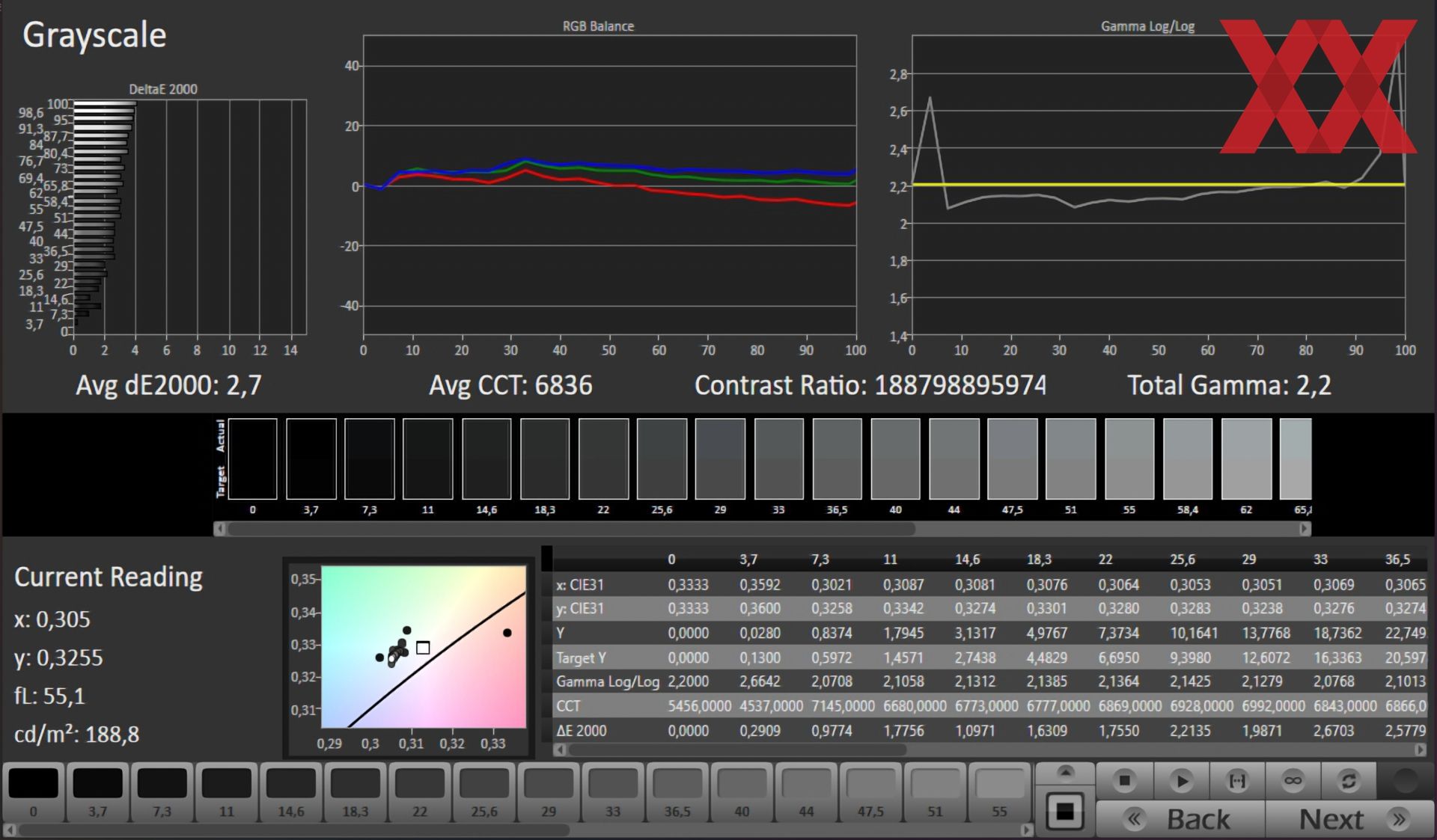

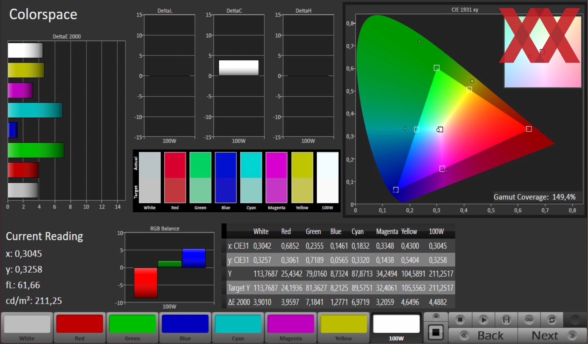

Der Weißpunkt fällt im Werkssetting nur minimal zu kühl aus, denn wir messen 6.712 K - zuletzt haben wir deutlich größere Abweichungen gesehen. Die RGB-Balance zeigt schön, dass Blau und Grün über den gesamten Helligkeitsbereich im Vergleich zu Rot ein klein wenig überrepräsentiert sind. Die Abweichungen halten sich in Grenzen. Nachjustieren müssen daher nur Farb-Enthusiasten und Profis - letztere werden ohnehin zu einem anderen Gerät greifen.

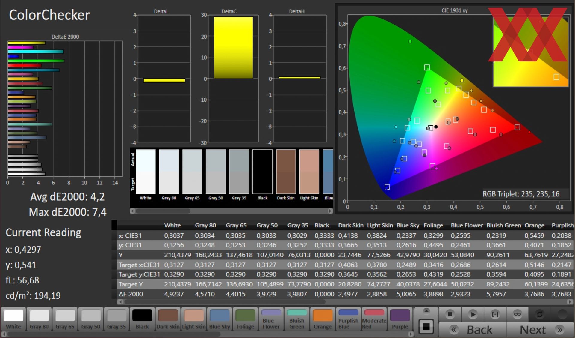

Nichts zu meckern gibt es beim Graustufen-DeltaE, das 2,1 beträgt. Auch im ColorChecker-Test werden gute, aber nicht ganz so überragende Ergebnisse erzielt. Das gemittelte DeltaE beträgt 4,2, das Maximum 7,4.
Die Quantum-Dot-Schicht zeigt, was sie kann, denn der sRGB-Farbraum wird ab Werk zu 149,4 % abgedeckt. Das sieht man dem Bild aber auch an, denn die Darstellung ist massiv übersättigt, die Farben wirken daher deutlich zu grell. Leider verzichtet MSI darauf, den Farbraum unabhängig vom Preset einzustellen. Der ASUS ROG PG27AQDM (Test) bietet beispielsweise die Möglichkeit, zwischen sRGB und DCI-P3 umzuschalten. Der DCI-P3-Farbraum wird zu 99 % abgedeckt, wobei gerade im grünen Spektrum noch weiteres Potential vorhanden ist. Davon profitiert der AdobeRGB-Test, denn hier ermitteln wir 95,3 %.

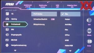

Darüber hinaus hinterlegt MSI diverse Presets für die wichtigsten Farbräume. Auch diese haben wir kurz vermessen.

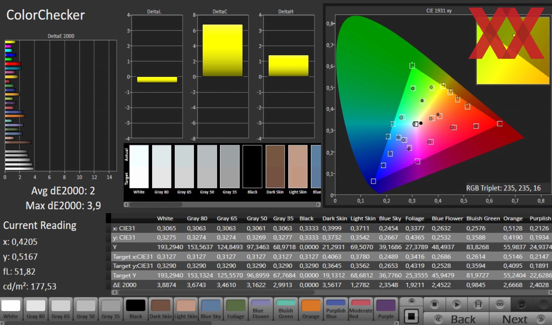

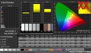

​sRGB-Preset:
Das sRGB-Preset erlaubt weiterhin die Einstellung der Helligkeit. Der Weißpunkt weicht mit 6.891 K noch immer leicht vom Optimalwert ab. Das Gamma beläuft sich auf 2,23. Im ColorChecker-Test wird ein gutes Ergebnis geboten, denn das gemittelte DeltaE beläuft sich auf 2, während das Maximum 3,9 beträgt. Beim Graustufen DeltaE wird ein Wert von 3,2 erreicht. Die Grenzen des Farbraums werden nun recht präzise eingehalten. Lediglich der grüne Eckpunkt weicht etwas ab.
Generell wirkt die Darstellung im sRGB-Preset deutlich ausgewogener, da es eben nicht länger zu einer übersättigten Farbdarstellung kommt.

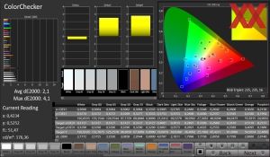

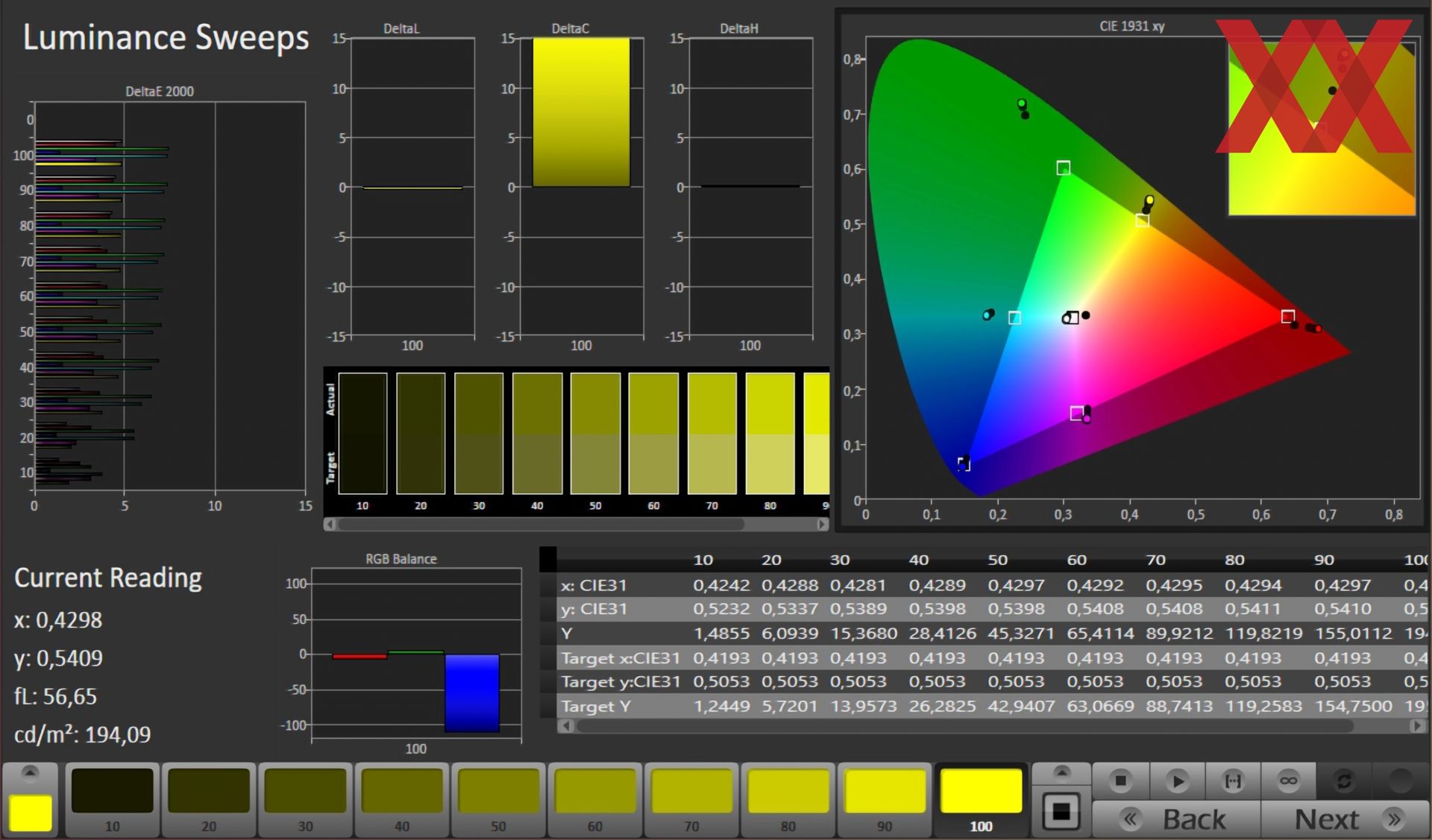

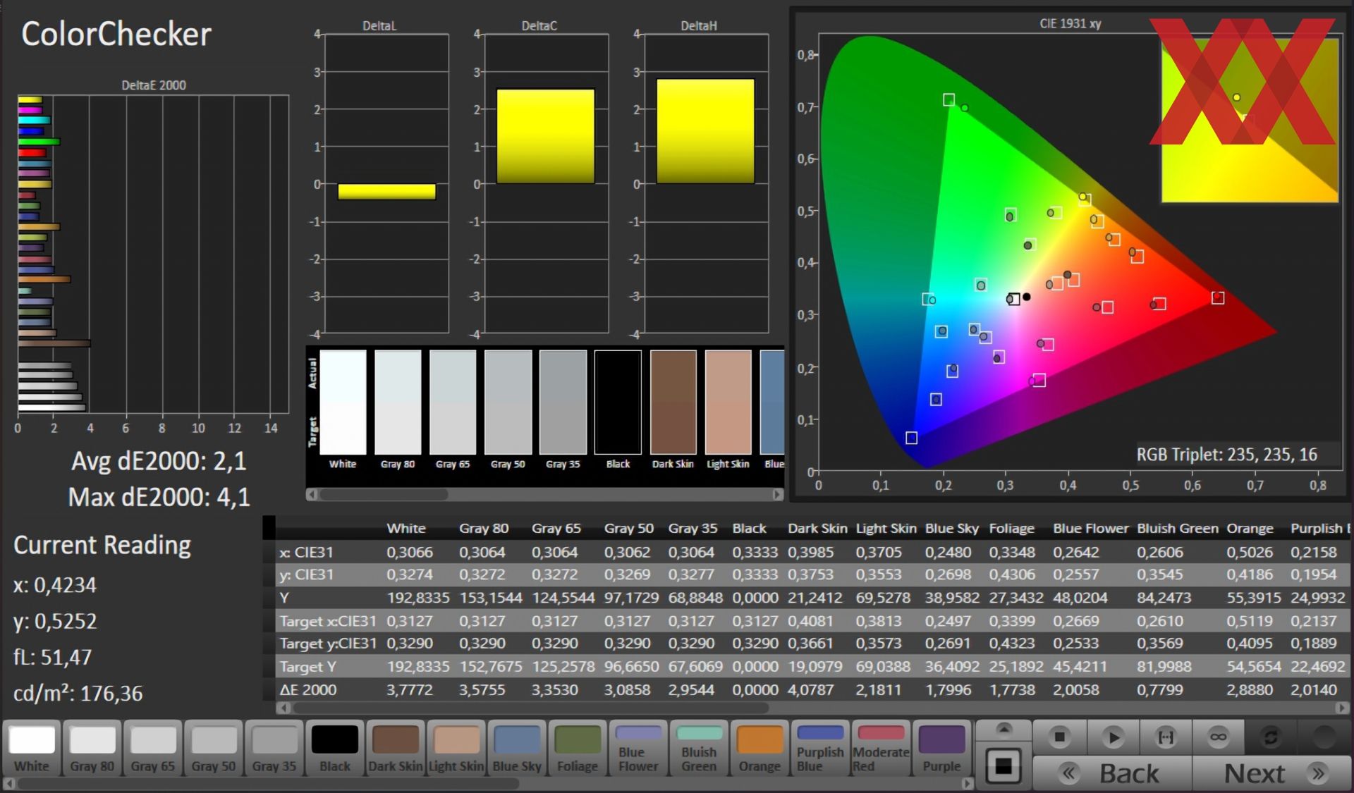

​AdobeRGB-Preset
An der grundlegenden Farbabstimmung ändert sich nichts. Der Weißpunkt liegt bei guten 6.787 K, das Gamma bei 2,2. Für das Graustufen-DeltaE messen wir in diesem Setting 2,8, im ColorChecker kommen wir auf Werte von 2,1 im Mittel und ein Maximum von 4,1. Minimale Abstriche müssen beim Farbraum akzeptiert werden, denn hier erreichen wir eine Abdeckung von 93,8 %.

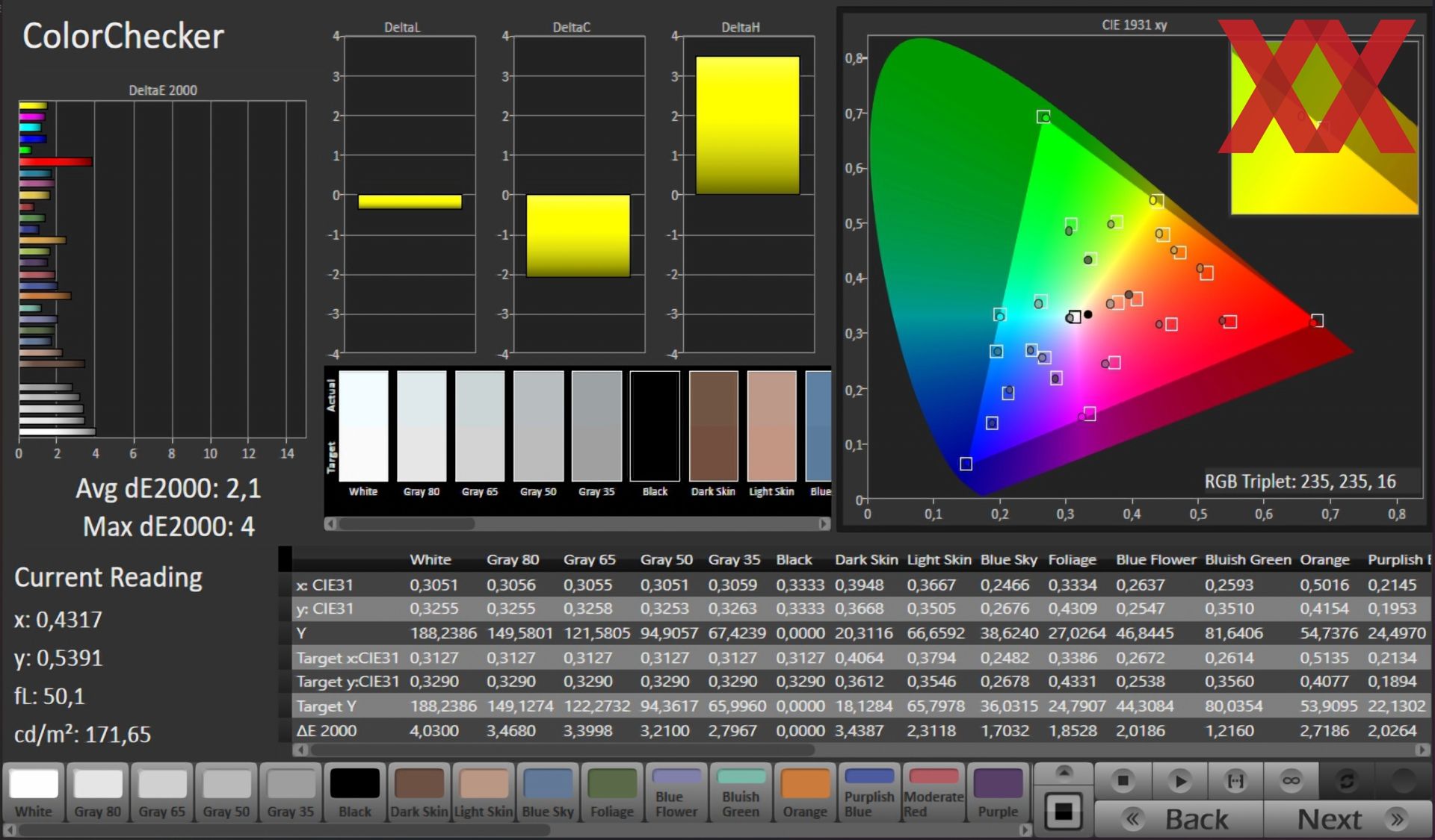

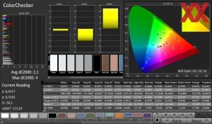

DCI-P3-Preset
Nach den ersten beiden Presets erwarten uns im DCI-P3-Test keine Überraschungen. Der Weißpunkt liegt mit 6.836 K im ähnlichen Bereich. Das Graustufen-DeltaE beträgt 2,7, während es im ColorChecker 2,1 und 4 sind. Der Farbraum passt mit 97,6 %, wobei die Eck-Koordinaten recht gut getroffen werden. Lediglich Rot liegt knapp daneben.
