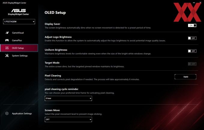

Im Betrieb fällt auf, dass die maximale Helligkeit stark vom Weiß-Anteil abhängt. Je mehr helle Flächen vorhanden sind, desto weiter dimmt das Gerät herunter. Wer also ein helles Fenster schnell in der Größe verändert, erkennt deutlich die Unterschiede. Auffällig ist dies vor allem dann, wenn die maximale Helligkeit ausgenutzt werden soll. Das Phänomen kann umgangen werden, indem der Uniform-Brightness-Mode im OSD aktiviert wird. Dann sinkt die maximale Helligkeit zwar auf 257,2 cd/m², dafür kommt es nicht zu Änderungen in der Helligkeit während des Betriebs.

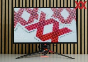

Was bei beiden Geräten hingegen (leider) gleich ist, ist das Coating. Dieses führt dazu, dass gerade helle Flächen grieselig wirken, was gerade im normalen Windows-Betrieb stören kann – warum LG Display als Produzent des Panels diesen Weg geht, ist für uns nicht wirklich nachvollziehbar. Das eingesetzte Low-Reflective-Anti-Glare-Coating, spiegelt etwas stärker, als man es von im PC-Umfeld gewohnten AG-Coatings bekannt ist. Der Vorteil ist klar, denn die OLED-Technik kann so ihren Kontrastvorteil besser ausspielen. Aufgrund des genutzten Micro-Lens-Arrays kann nicht das volle Potential der OLED-Technik ausgespielt werden. Da der PG27AQDM darüber hinaus eine höhere Leuchtkraft bietet, sehen wir weniger Probleme bei einer nicht optimalen Aufstellung.
Je nach Content macht es sich bemerkbar, dass eine RGBW-Subpixelstruktur genutzt wird, was bei manchen Kontrasten zu einer farbigen Kante führt. Das fällt deutlich weniger auf, als es beispielsweise beim Alienware AW3423DW der Fall war, kann allerdings nicht immer vermieden werden. Sobald es um dynamischen Content geht, ist davon nichts mehr zusehen.

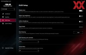

Ungeachtet davon hat ASUS verschiedene Funktionen integriert, um das OLED-Panel im Betrieb zu schützen.
Wird der Monitor längere Zeit nicht genutzt, bzw. kommt es zu einer statischen Darstellung, dimmt das Gerät herunter. Erst wenn auf dem Monitor wieder etwas passiert, kehrt das Panel zu seiner grundsätzlichen Helligkeit zurück.
Darüber hinaus integriert ASUS einen Pixel-Cleaning-Prozess, der über das OSD, bzw. das DisplayWidget-Center angeworfen werden kann. Ebenso kann ein Pixelshift hinzugeschaltet werden. Diesen empfanden wir im Betrieb jedoch als störend.
