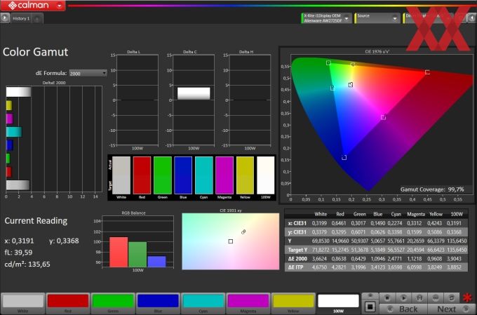

SDR-Messwerte: sRGB-Preset
Im sRGB-Modus ist die Farbabstimmung grundsätzlich zu warm, mit einem Weißpunkt von 6.042 K. In der RGB-Balance ist gut zu erkennen, dass der Blau-Anteil über das gesamte Helligkeitsspektrum etwas unterrepräsentiert ist.
Im sRGB-Modus schränkt Dell den Farbraum passend ein. Die Eck-Koordinaten können dabei gefallen, denn diese werden beinahe ideal getroffen, was zu einer Abdeckung von 99,7 % führt.
Beim Graustufen-DeltaE wird mit einem Wert von 2,8 eine solide Leistung abgeliefert. Im ColorChecker-Test werden mit einem gemittelten DeltaE von 1,67 und einem Maximum von 4,4 deutlich bessere Ergebnisse als im Standard-Setting erreicht. Gleiches gilt für die Sättigung. Hier messen wir ein Mittel von 1,77 und ein Maximum von 3,94.

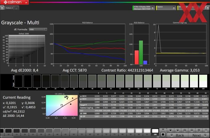

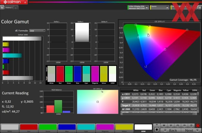

SDR-Messwerte: DCI-P3-Preset
Im Vergleich zum guten sRGB-Preset geht das DCI-P3-Setting leider ziemlich in die Hose.
Das beginnt damit, dass der Weißpunkt mit 5.870 K noch einmal ein gutes Stück wärmer ausfällt. Gerade der Blau-Anteil ist deutlich unterrepräsentiert.
Das Graustufen-DeltaE weist einen Wert von 8,4 auf, was ebenfalls nicht sonderlich überzeugend ist. Auch der ColorChecker-Test fällt mit einem Mittel von 5,11 und einem Maximum von 14,41 nicht sonderlich erbaulich aus. Bei der Sättigung sieht es auch nicht besser aus, denn hier liegt das Mittel bei 4,6 und das Maximum bei 14,39.
Im Grunde genommen, das einzig Positive am DCI-Preset ist die Farbraum-Abdeckung, die an dieser Stelle recht gut passt.

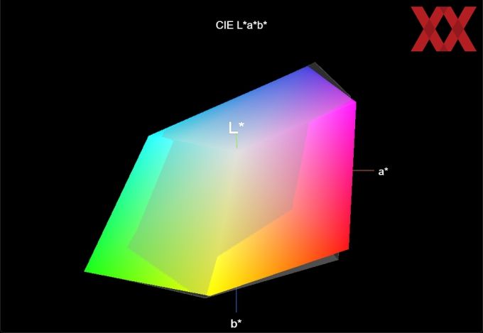

Messungen: Farbvolumen
Ab diesem Test werden wir das Farbvolumen der Geräte in einer separaten Kategorie angeben. Gemessen werden BT.709, DCI-P3 und BT2020.
Keine Überraschungen gibt es bei unseren Messungen zum nativen Farbvolumen des Panels, denn hier gibt es keine nennenswerten Unterschiede zu den 32-Zoll-Modellen. So wird der sRGB-Farbraum zu 159,34 % abgedeckt, während es bei DCI-P3 106,3 % sind. Auch bei BT.2020 wird mit 72,23 % noch eine ordentliche Abdeckung realisiert.
FarbraumFarbvolumen
BT.709159,34 %
DCI-P3106,79 %
BT.202072,23 %

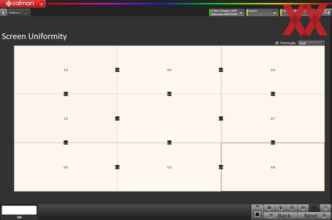

Farbstabilität über das Panel
Es kommt nicht nur darauf an, wie gleichmäßig die Helligkeit auf einem Panel verteilt wird, sondern auch darauf, dass die Farben überall gleich aussehen. Dies stellen wir hier anhand der DeltaE-Verteilung dar.
An dieser Stelle kann der Alienware AW2725DF ebenfalls mit einer guten Leistung aufwarten. Die größte Farbabweichung befindet sich auf der linken Seite des Panels, beträgt jedoch gerade einmal DeltaE 1,5.
