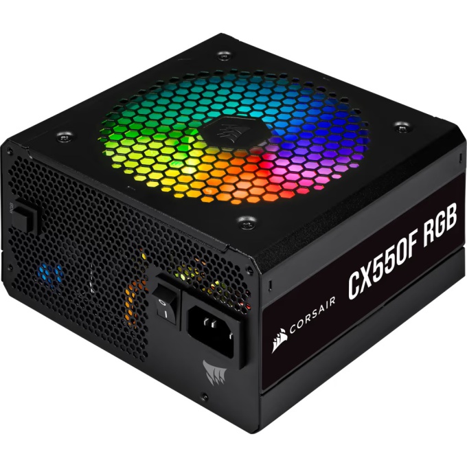

Ein Thema ist eine RGB-Beleuchtung des Netzteils. Es gibt Netzteile, bei denen direkt am Netzteil per Schalter und damit unabhängig von anderen Komponenten der mit RGB-LEDs beleuchteter Lüfter unterschiedlich angesteuert werden kann. Interessanter sind Netzteile, die sich über ein spezielles Kabel an ein passendes Mainboard anschließen lassen und deren Beleuchtung dann entsprechend abgestimmt über die RGB-Steuerung wie iCue mitgesteuert wird.
Die CX-Serie bietet einen RGB-Lüfter, allerdings sind diese Modelle nur für den OEM-Markt verfügbar und gehen nicht direkt an Endkunden. Per iCue kann die Beleuchtung mit anderen Komponenten abgestimmt werden. Bei den höherpreisigen Netzteilen verzichtet Corsair allerdings noch auf eine RGB-Beleuchtung des Lüfters oder anderen beleuchtete Elemente.
