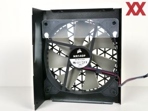

Kann ich den Netzteillüfter tauschen, wenn ich ein leiseres Netzteil haben möchte?
Von der Theorie her ist das möglich, allerdings ist davon aus verschiedenen Gründen abzuraten. Erster Grund ist, dass im Netzteil potentiell tödliche Spannungen auftreten und nicht offiziell qualifizierte Personen es nicht öffnen oder gar modifizieren sollen. Abgesehen von der Gefahr direkter oder indirekter Stromschläge für den Bastler ist auch die Brandgefahr für seine Umgebung ein Thema, sei es aufgrund späterer Überhitzung oder einer Beschädigung beim Umbau. Auch wenn das Haus dann ohne Personenschäden abbrennt, wird das aufgrund des Faktors Fahrlässigkeit ein teurer Spaß.
