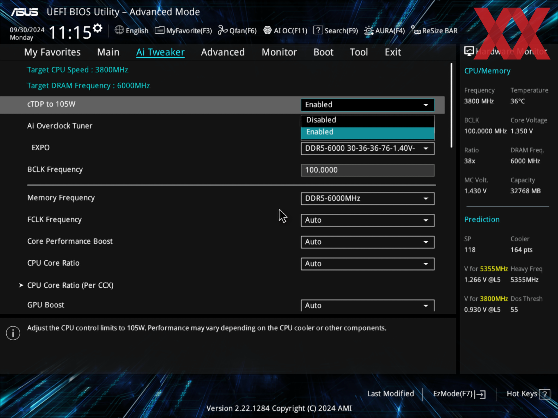

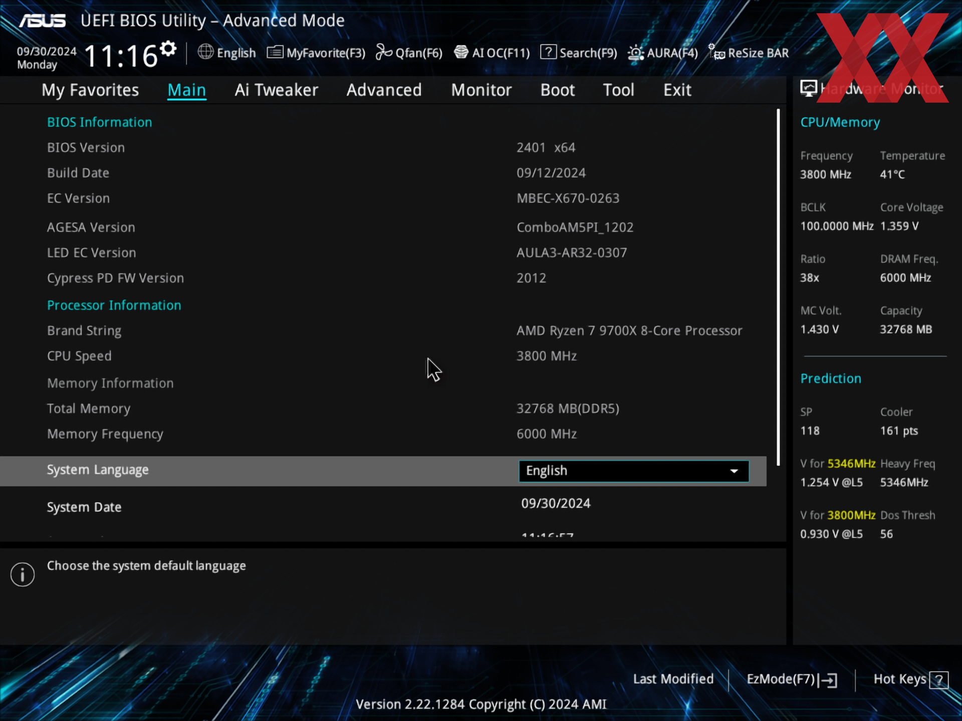

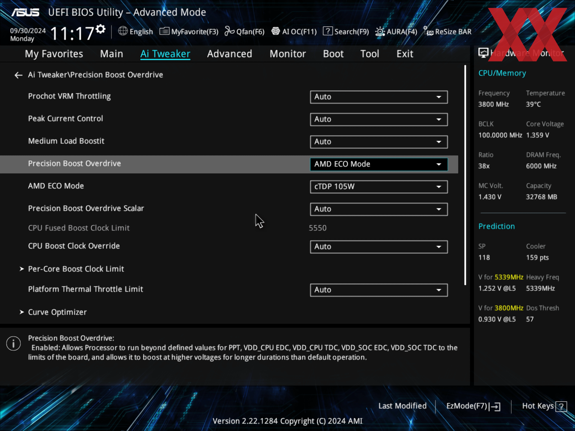

Aktiviert werden kann der 105-W-Modus im BIOS, wenn dieses auf der AGESA 1.2.0.2 basiert. Die Mainboard-Hersteller haben eine Option namens "cTDP to 105 W" hinzugefügt, die sich einfach aktivieren lässt. In den Einstellungen zur "Precision Boost Overdrive" und dem "ECO Mode" werden dann ebenfalls Änderungen vorgenommen bzw. die entsprechenden Optionen gewählt.
Daraufhin werden die folgenden Einstellungen vorgenommen:
Einstellungen für den 105-W-Modus
Ryzen 7 9700XRyzen 5 9600X
Thermal Design Power (TDP) 105 W105 W
Max Socket Power (PPT) 142 W142 W
Max Current (EDC) 170 A170 A
Max Current, thermally limited (TDC) 110 A110 A
