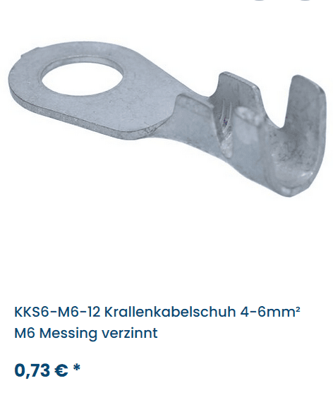

Ich verwende ein neues 90 Grad Cablemod Kabel auf 2x8Pin und das ist wirklich top verarbeitet. Wird auch nicht warm während 3D Mark Stabitest bei ~380W. Hatte zuvor auch schon ein normales Cablemod Kabel verwendet über 2 Jahre und auch hier keine Probleme gehabt, allerdings ist hier die Qualität merklich schwächer noch gewesen. Pins teilweise leicht unterschiedlich lang und lassen sich auch etwas bewegen. Beim neuen Kabel ist alles perfekt verarbeitet. Habe hier keine Bedenken aber eine 5090, wo ja nochmal 200W mehr drüber gehen können, werde ich vorerst wohl nicht einbauen. Bin mal gespannt wie sich das entwickelt wenn die 5090 dann mal flächendeckend verfügbar ist und die Leute dann vermutlich schon vorher genutze Kabel da anklemmen.
Mich würde interessieren ob man mit sowas eventuell dem gesparpfuschten Design des Steckers etwas entgegenwirken kann?
Se
kipp doch LM in die Kontakte :) *joke* ( bevor das noch jmd macht :()
