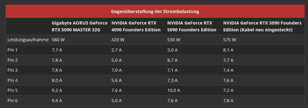

derbauer verwendet ein corsair ax1600i und bei ihm zeichnet sich das selbe ab: ungleiche lastverteilung was dazu führt dass ein kabel 140°C erreicht.
das problem hat nichts mit dem stecker oder den kontakten zu tun.
Schön, das weiß ich nun auch.
Die Videos dazu sind aber erst nach meinem Kommentar rausgekommen, hinterher ist man immer schlauer.
Aber das Problem ist viel tiefer als das, ansonsten würden REIHENWEISE 4090er und 5090er, oder sogar 4080er und 5080er ausfallen. >300W sind immernoch fast 25A auf einem Kabel...
Die Frage ist warum es genau passiert.
Das wurde auch von der Redaktion angesehen:
Nach dem neuen Einstecken waren die Lasten auf einmal normal verteilt. Nutzerfehler? Steckerprobleme? GPU Probleme?
Es scheint schon fast zufällig zu passieren.
Aber es sollte zu 100% immer klappen, oder zumindest eine sehr sehr geringe Fehlerquote haben.

Die Hinweise auf den Stecker als problematisches Element sind recht eindeutig.
Bei einer Messung hat @Don auch überhöhte Werte auf einzelnen Pins gemessen.
Zu einem späteren Zeitpunkt fand eine Nachmessung statt und das einzige, was sich geändert hat, war, dass das Kabel noch einmal abgezogen und neu gesteckt wurde und auf einmal.alle Werte im Rahmen waren. Kein neuer Treiber, kein BIOS Update, kein HW Change.
Ich traue @Don als erfahrenem Redakteur schon zu, das Kabel korrekt zu stecken... Was er wohl in gutem Glauben in beiden Messversuchen tat ;)
Ich habe es sachlich versucht euch Laien vorzurechnen aber die Zeit hätte ich mir wohl sparen können. (Es liegt bei jedem selbst, ob er sich angesprochen fühlt.)
Ich wiederhole mich ungern aber die Auslegung der "12V-2x6" ist in Ordnung. Das PCB-Design der FE ist diesbezüglich auch nicht in Frage zu stellen. Die Hardware ist, solange sie in den vorgegebenen Specs läuft, vollkommen ok.
Wäre das der Fall, du "Profi", gäbe es keine schmelzenden Kabel und Stecker, oder?
Also halt mal den Ball flach, ja?
[...] Zu einem späteren Zeitpunkt fand eine Nachmessung statt und das einzige, was sich geändert hat, war, dass das Kabel noch einmal abgezogen und neu gesteckt wurde und auf einmal.alle Werte im Rahmen waren. Kein neuer Treiber, kein BIOS Update, kein HW Change.
Da gehe ich prinzipiell erstmal mit. Allerdings hat da auch keine Leitung geschmort. Eine gewisse Sicherheit haben die Kontakte also scheinbar schon.
Welche Rahmenbedingungen nun stattfinden müssen, damit sich die Last so extrem unverhältnismäßig verteilt um zum Schmoreffekt zu führen erschließt sich mir noch nicht.
Aber ja, die von @Don gemessene Spanne ist schon grenzwertig. Da wird im Fertigungsprozess scheinbar irgendwo die Toleranz nicht eingehalten. Verschiedene Szenarien sind da denkbar.

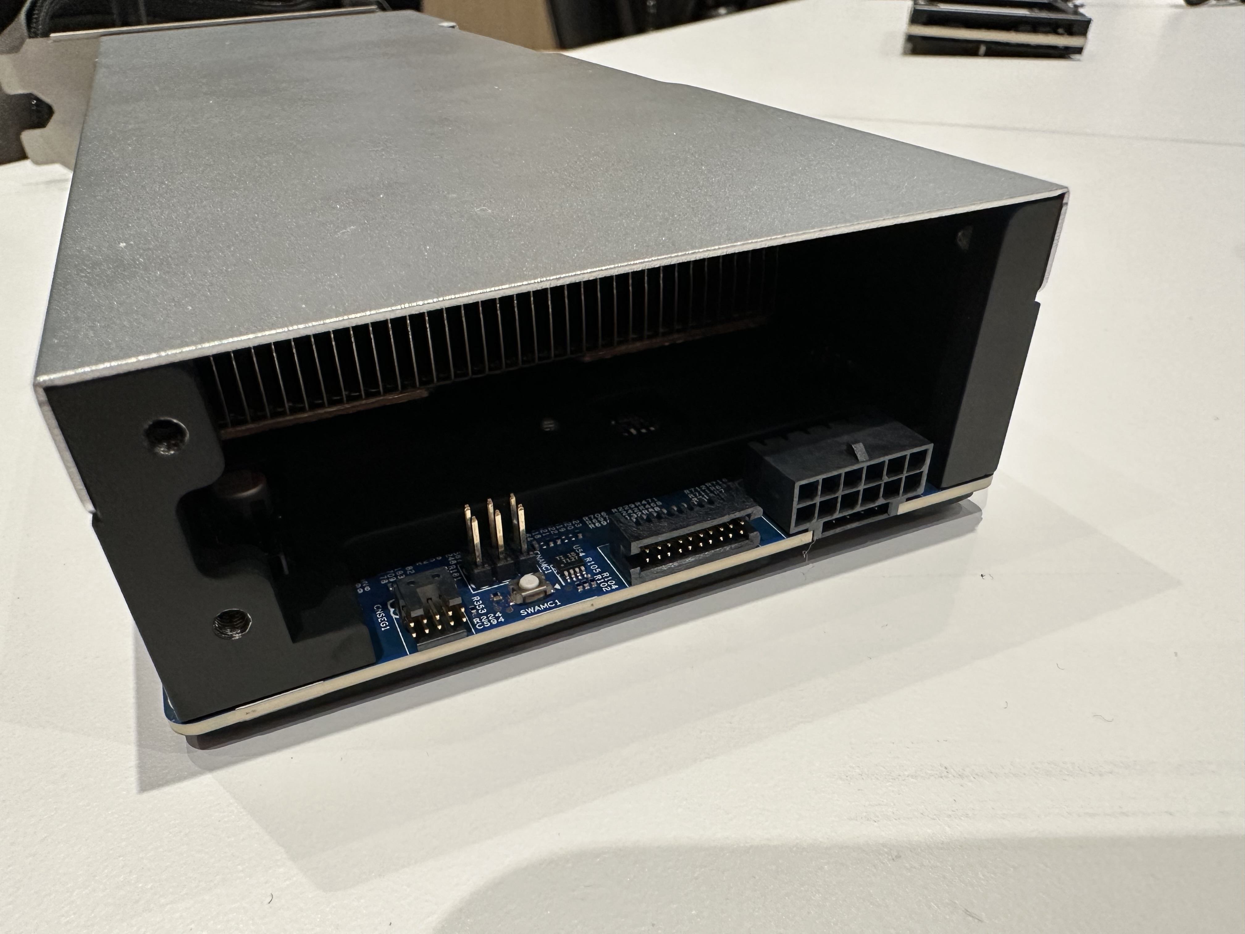

Nicht ganz. Intel setzt ihn bei den Datacenter Max GPUs ein.
Und von ASRock gibt es min. zwei 7900er mit 12V-2x6:
...alles gut, ich ziehe meine Aussage zurück, dass der Stecker nur von NVidia genutzt wird bzw ändere sie ab in "wird auf breiter Front nur von NVidia genutzt" ;)
Finde ich jetzt aber nicht gut, dass du so nett darauf gestoßen wurdest. Unfair :angel:
edit: Mir ging es nur um den Umgangston als kleine Spitze an die Hater. @error126 :wink:
...ändert zum Glück nichts am Tenor meiner Grundaussage...

Bei OC3D lag es wohl an ausgeleierten Kabeln. Nachdem sie ein Neues benutzt haben waren die Stromstärken pro Pin wieder nahezu gleich.
