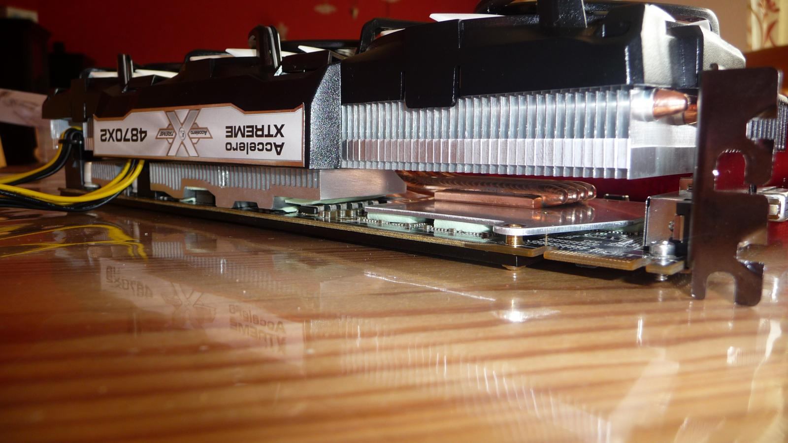

Neee, eigentlich auf den Screenshot, hast Du nicht den Accelero?
MMMh hab jetzt den Accelero druff. Nur kann GPU-Z, Everest die Lüfterdrehzhal net richtig ablesen.
Spring immer hin und her von 800-678426RPM :fresse: Normal?
Wird das bei euch richtig angezeigt?
Das blöde ist halt das Teil ist so leise, das man net merkt ob der jetzt auf 100% oder weniger läuft ^^

Kleiner Staus Bericht von mir, IDLE Temps. nach Umbau:
Lüfter@100% *aus GPU-Z abgelesen*
Core1
GPU Temp.: 37C°
GPU (DISPIO): 37C°
RAM: 40C°
SHADERCORE: 36C°
VDDC Slave#1: 43C°
VDDC Slave#2: 44C°
VDDC Slave#3: 43C°
Core2
GPU Temp.: 41C°
GPU (DISPIO): 41C°
RAM: 43C°
SHADERCORE: 35C°
VDDC Slave#1: 41C°
VDDC Slave#2: 42C°
VDDC Slave#3: 40C°

Warum der 2.Kern wärmer ist, hab ich mich auch schon gefragt.
Es gibt 2 Möglichkeiten:
1. Der Kühlkörper sitz nicht zu 100% auf. (Mehrmals kontrolliert, liegt eigendlich überall gleich auf)
2. Da der Lüfter in der Mitte noch ein bisschen von den beiden Spawas Kühlkörper mitkühlt, kann die warme Luft von der 2.GPU nicht nach allen Seiten ausweichen wie bei der 1GPU. Und die Spawaskühlkörper geben ja auch noch Wärme ab, die der Lüfter in der Mitte mit nach unten auf die GPU pustet. (Für mich die beste Erklärung dafür) oder was meint ihr :confused:
s.h. Bild von Vail
http://www.hardwareluxx.de/community/attachment.php?attachmentid=97350&d=1244656156
Über die GPU würde ich mir keine Sorgen machen,die wird schon geil geühlt,viel wichtiger sind die Spawa Temps,wenn die IO sind hast du Glück,weil damit haben fast alle Probleme leider...
Ja nee, volle 3° Abweichung... wenn das unter Last auch so ist kann man von erstklassiger Arbeit reden
