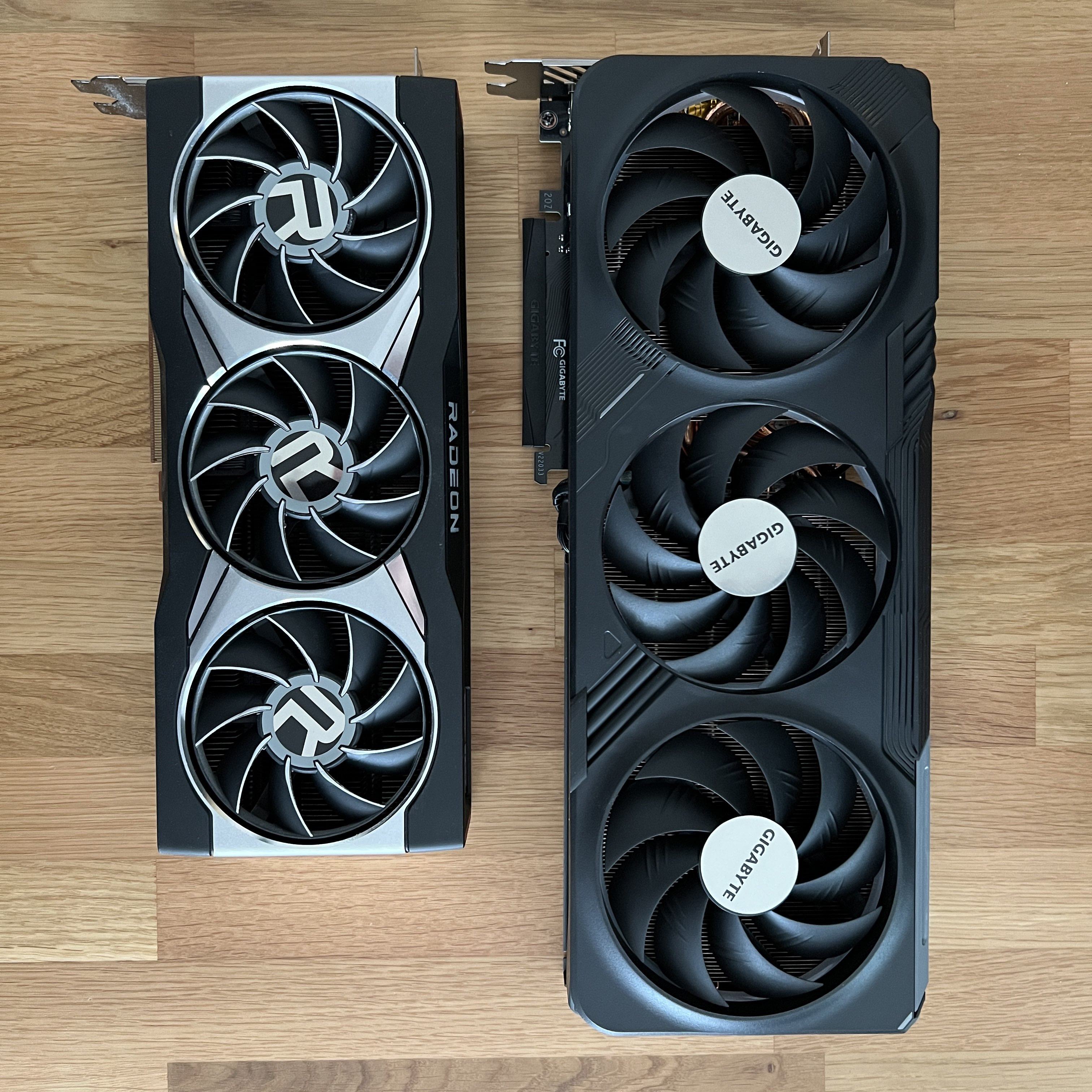

Karte: Gigabyte 4070 Ti Gaming OC
Fiept: Nein (Dank Tinitus schwer für mich zuzuordnen - höre aber aus dem Gehäuse auch mit Ohr dran nix raus)
Rasselt: Ja, nicht störend bzw. nur bei 3D Mark oder sehr hohen FPS warnehmbar und von den Lüftern übertönt - Beim zocken und mit begrenzten FPS nicht feststellbar
Kühler: Original
Netzteil: beQuiet Straight Power 1000W Platinum + Adapter
Kurzer Eindruck: Rießige Karte im Vergleich zur 6900xt davor, Emissionen absolut nicht störend. Passt gerade so ins Fractal Design North. Bin zufrieden. :)
