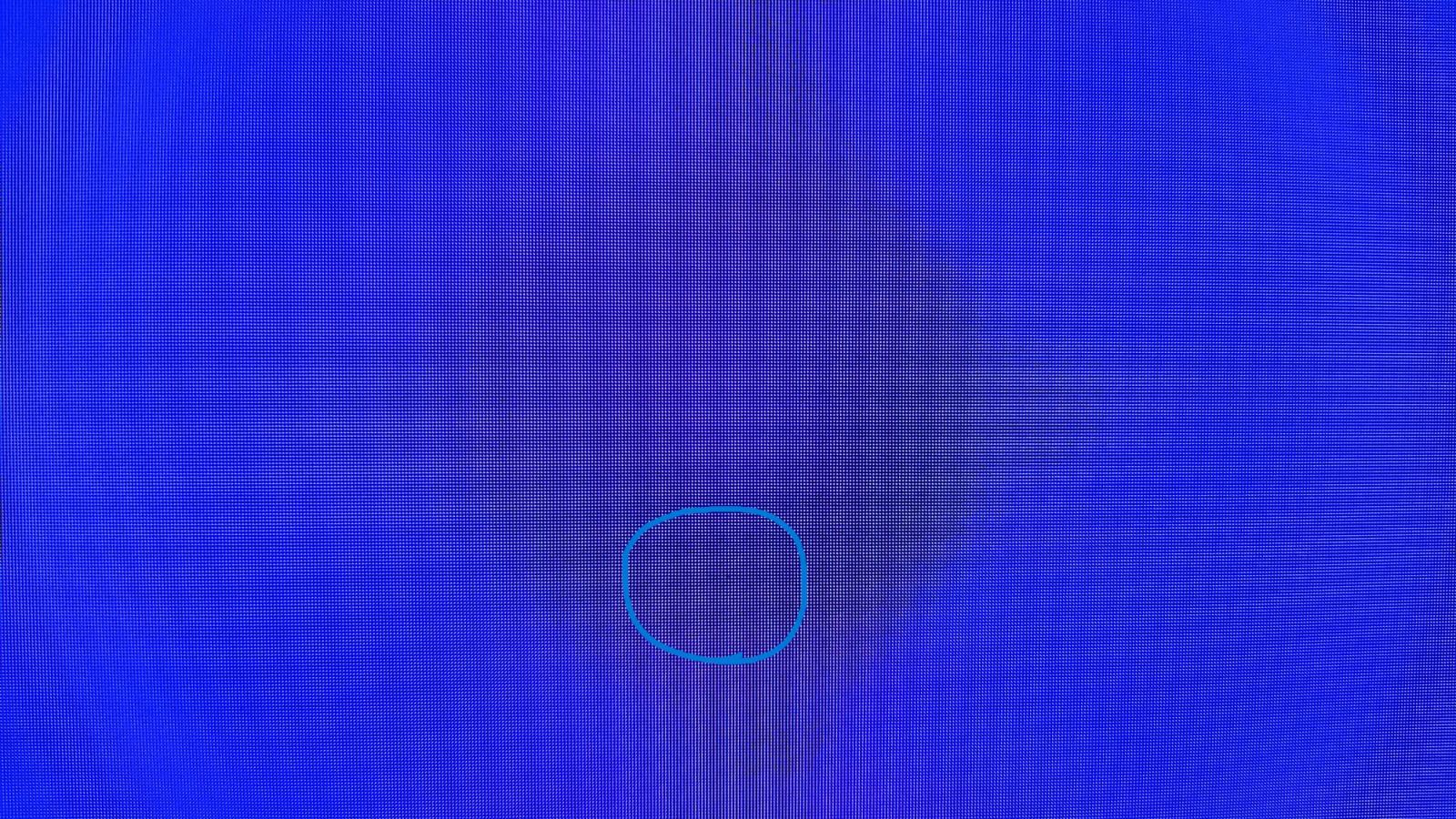

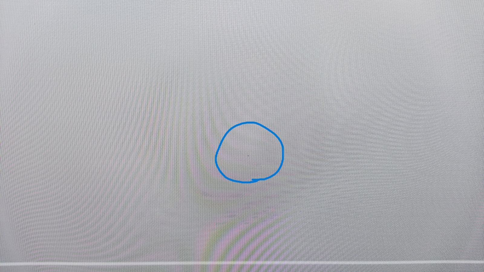

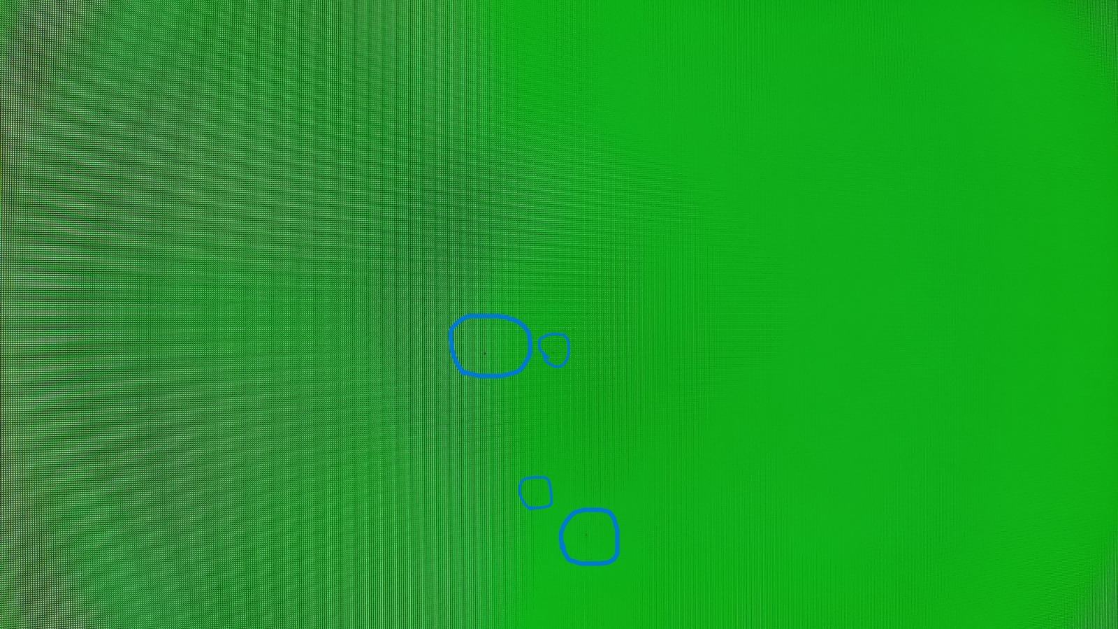

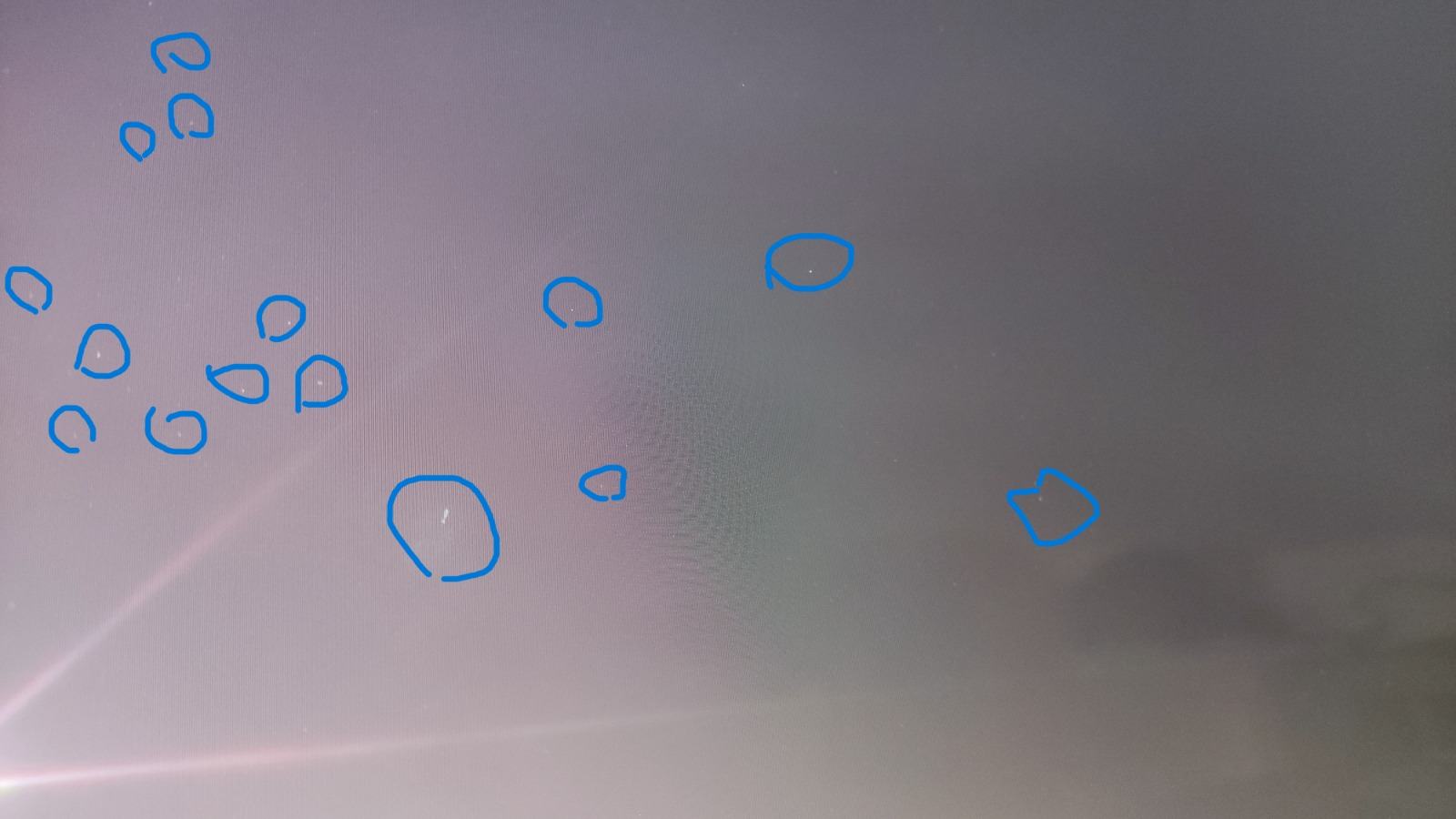

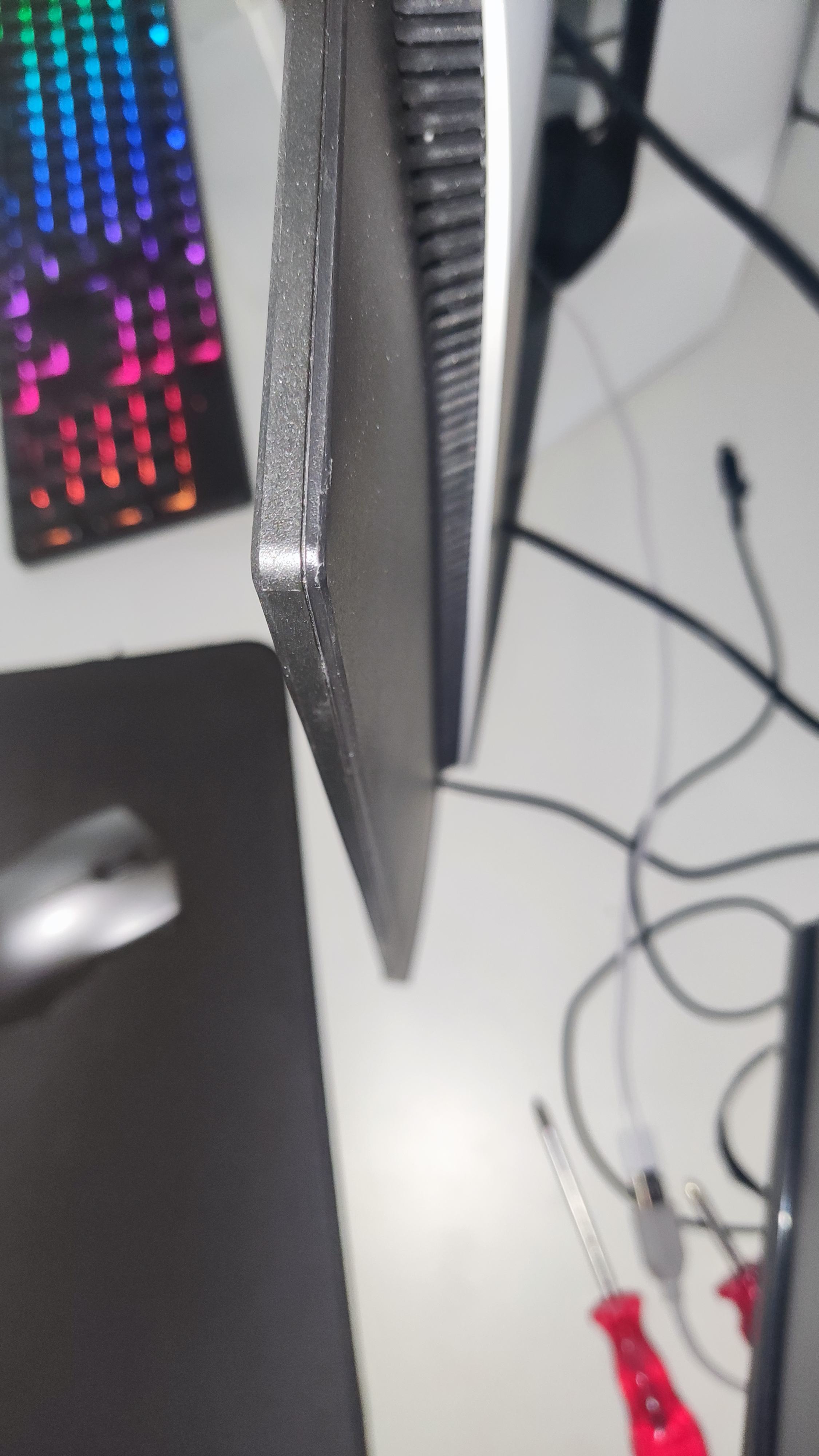

Ja, heftig viele Sub- und ganze Pixelfehler. Das ist schon traurig.
Fotos im Anhang.
Fotos im Anhang.

Holy shit, vor allem dass mit dem extrem vielen Pixelfehlern ist ja doch sehr sehr unüblich (normal hat man ja mal 1-3).
Aber auch der Rest: übel übel

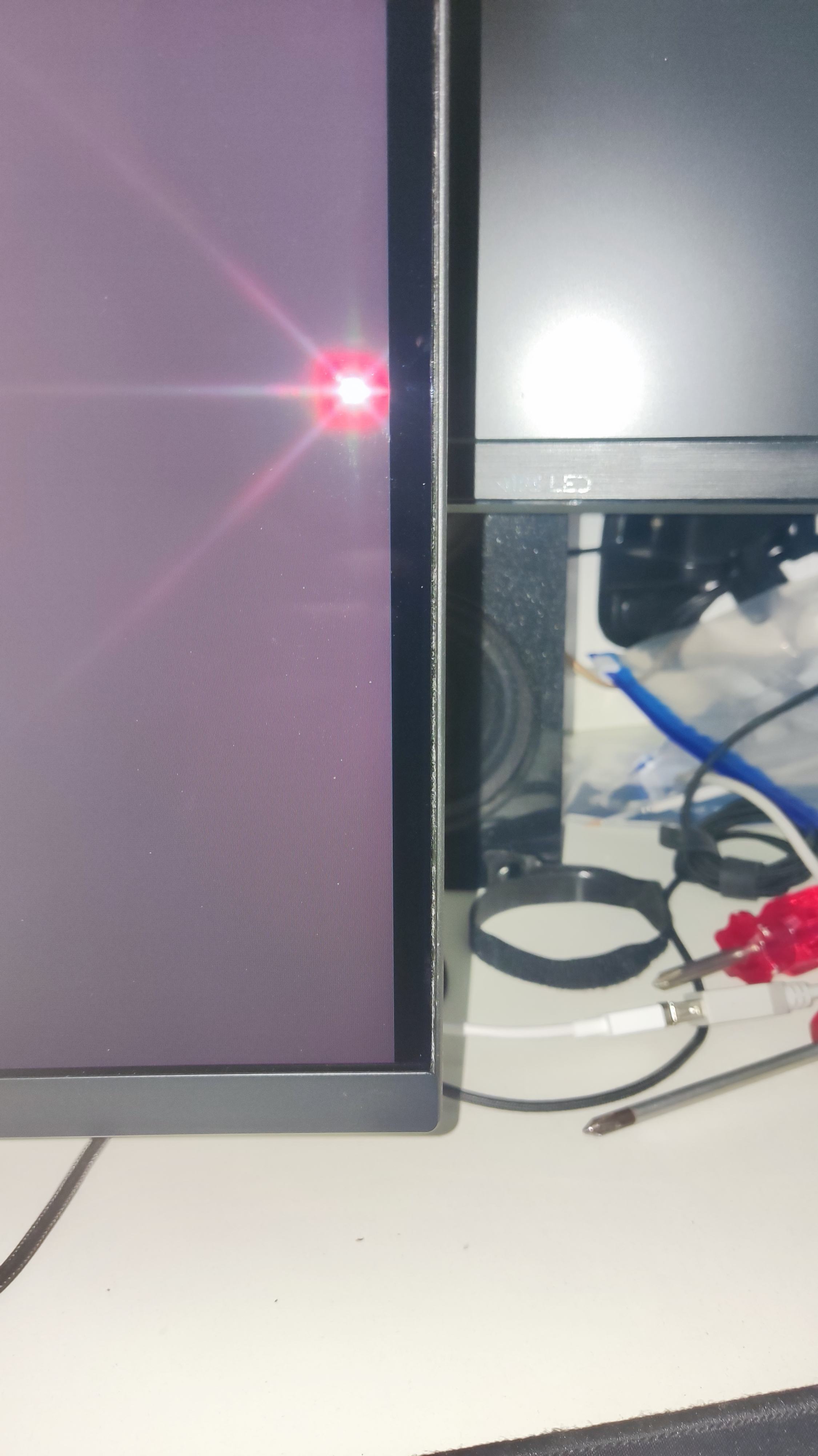

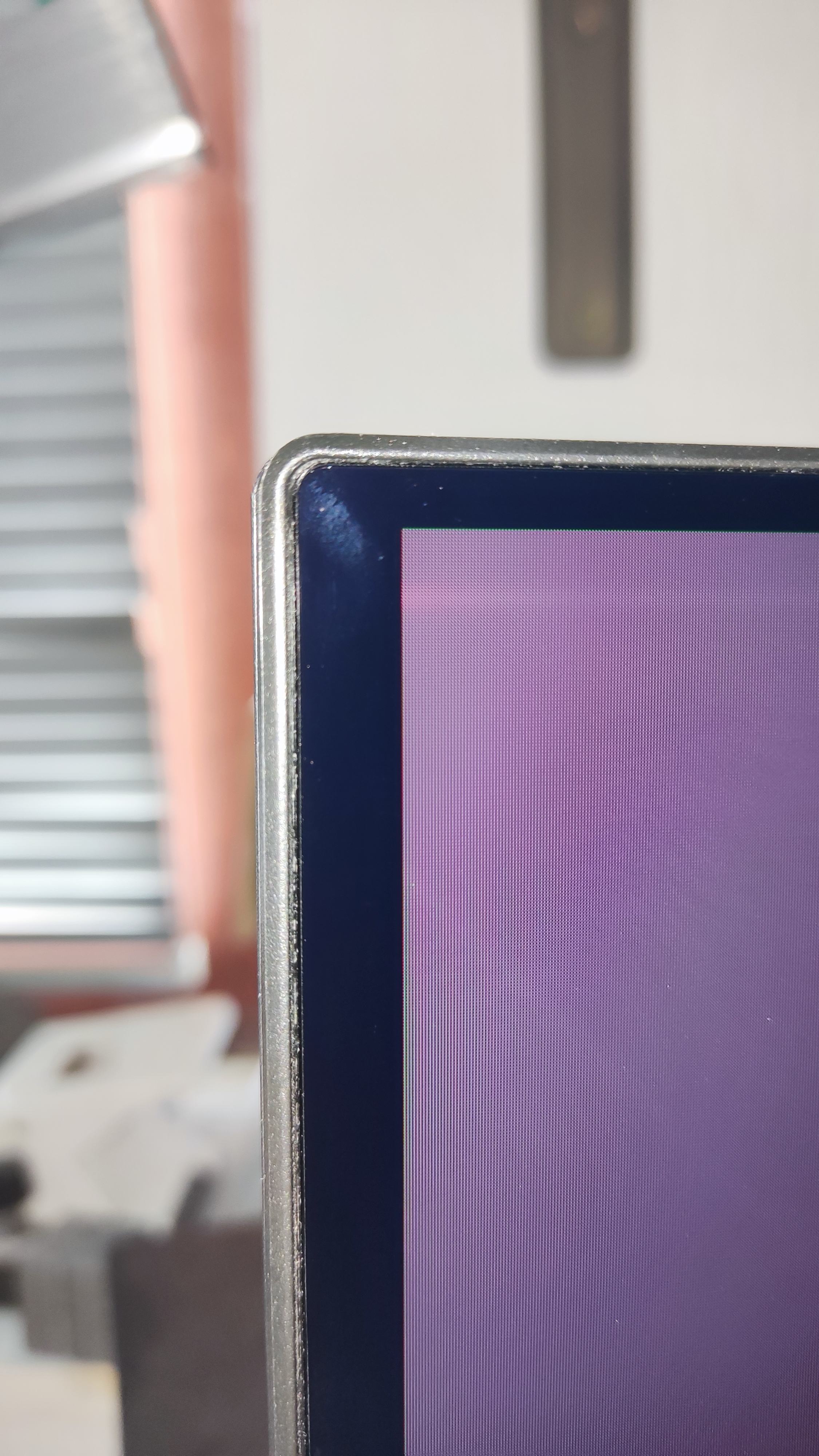

Nein, lese seit Anfang an mit und habe ein paar Mal hier schon geschrieben :d Asus will den Alienware ja weg haben und schwört nur auf LG. Der LG würde bei mir zwar auch passen, aber 120hz sind mir zu wenig. Merke sogar den Step von 144hz auf 175hz (beim OLED, bei LCD 144 -> 240hz auch). Umso ärgerlicher, dass der soviel Mängel hat. Dell hat mir schon geantwortet: Rückerstattung oder Austauschmodell (UPS Abgabe oder Abholung). Habe bereits geantwortet, dass ich ein Austauschgerät akzeptiere, den defekten Monitor aber erst abgebe, sobald das Austauschgerät da ist. Das würde ich 2-3 mitmachen und wenns keine Besserung gibt, trete ich davon zurück und hole mir den kommenden Samsung etc.
Ich habe mal ein paar Beispielfotos von den Pixelfehlern UND Kratzern(?) oder Staubeinschlüssen angehängt. Gerade die grünen Subpixel sind echt häufig. Mein LG C1 77 hat auch 3-4. Das lasse ich aber erst kurz vor Ende Garantie tauschen.

Das Problem ist bei mir definitiv der G-Sync Lüfter. Der Gehäuselüfter ist zwar auch hörbar, aber nur wenn der mal 1-2 Sekunden "atmet", damit kann man leben. Der G-Sync Lüfter klingt permanent wie ein Notebook.
Ich habe mir jetzt diesen Lüfter mit hydrodynamischem Lager bestellt: https://www.solo-entertainment.de/S...0x10-60-mm-Gehaeuseluefter-4-pin-PWM::52.html
Danke für die Formilierung, welche absolut passt. Es hört sich wirklich an wie ein Notebook!
Mir ist die Garantie auch egal und mir wäre es wert den Monitor zu öffnen nur um diesen Dreckslüfter auszutauschen. Bitte halte uns auf dem Laufendem, mich interessiert das total. Insbesondere wie gut/einfach er sich wieder zusammenbauen lässt, da der eine Kollege ohne Rückseite von reddit den Joystick nur noch lose herumhängen hat, das wäre nichts für mich da ich ständig das Profil wechsle zwischen Creator und Game.
Ja genau einfach offen lassen wäre auch nichts für mich, daher nehme ich keinen großen Noctua.
Der Kollege von Reddit hat mir übrigens die Maße des Originallüfters genannt: 65x10mm. Eventuell wäre auch Platz für 70x15mm, aber das war mir zu knapp, deshalb 60x10mm. 65mm habe ich nichts gutes gefunden.
