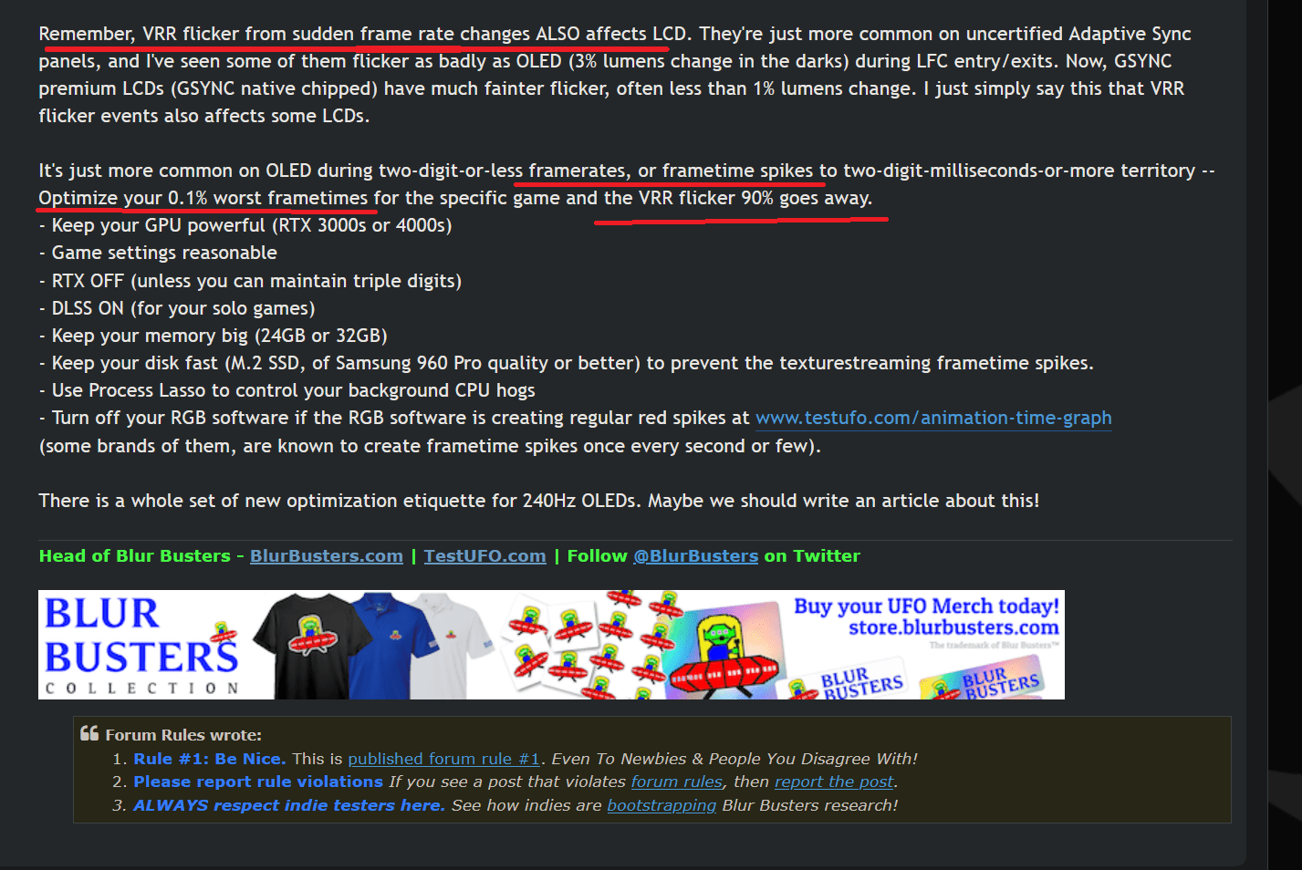

Isses schon wieder soweit ?? :-) hmm meine letzte Erklärung dazu is doch erst so 2 Tage her ( kann die Erklärungen nun schon garnicht mehr zählen so oft hab ich sie schon geschrieben ) :-)
Aber VRR bei den jetzigen oleds ist halt nicht optimal

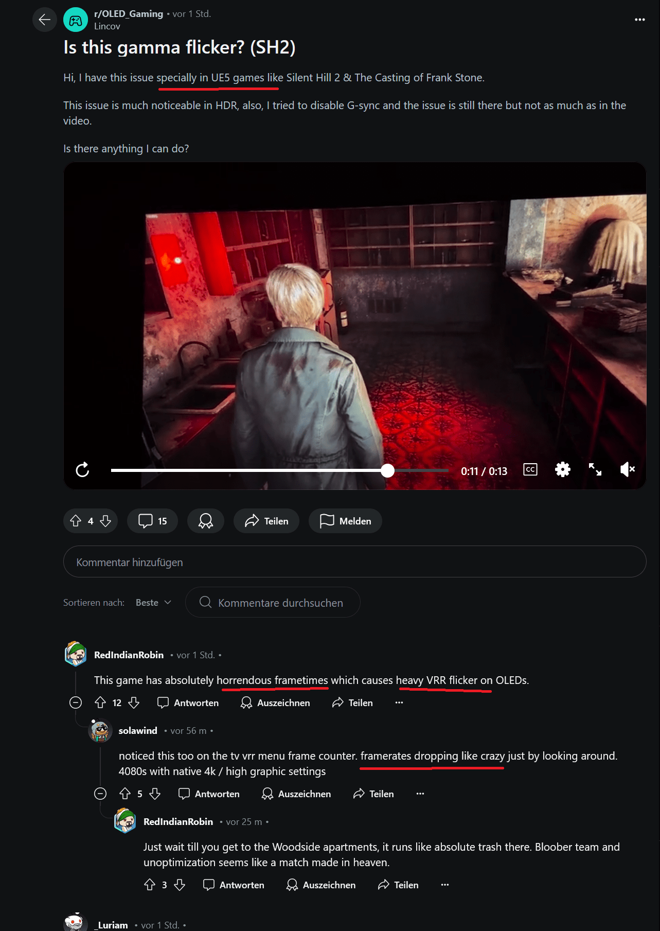

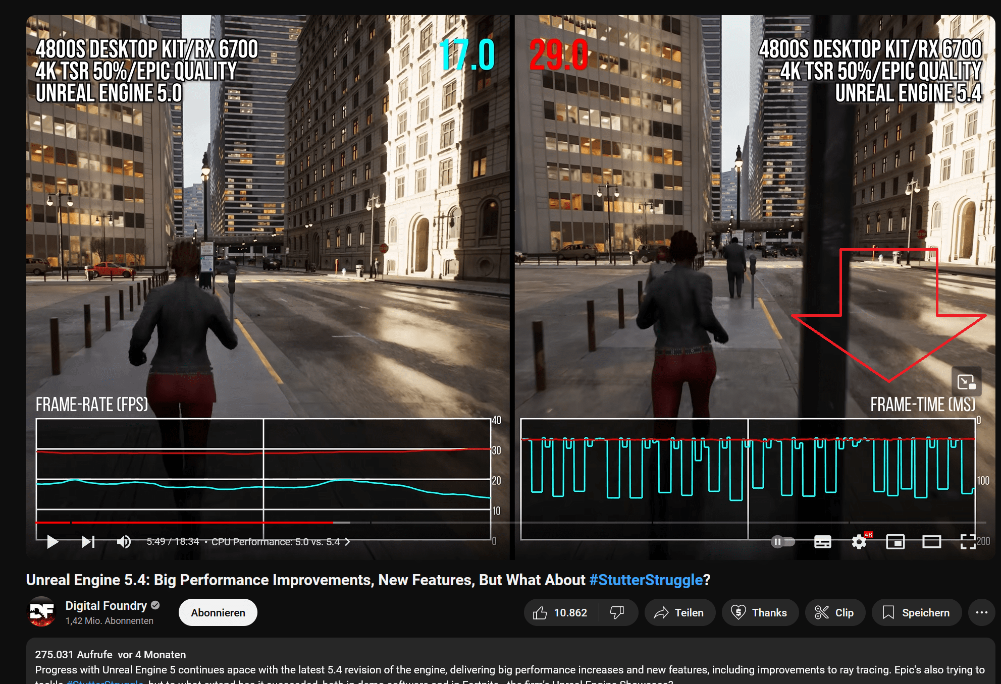

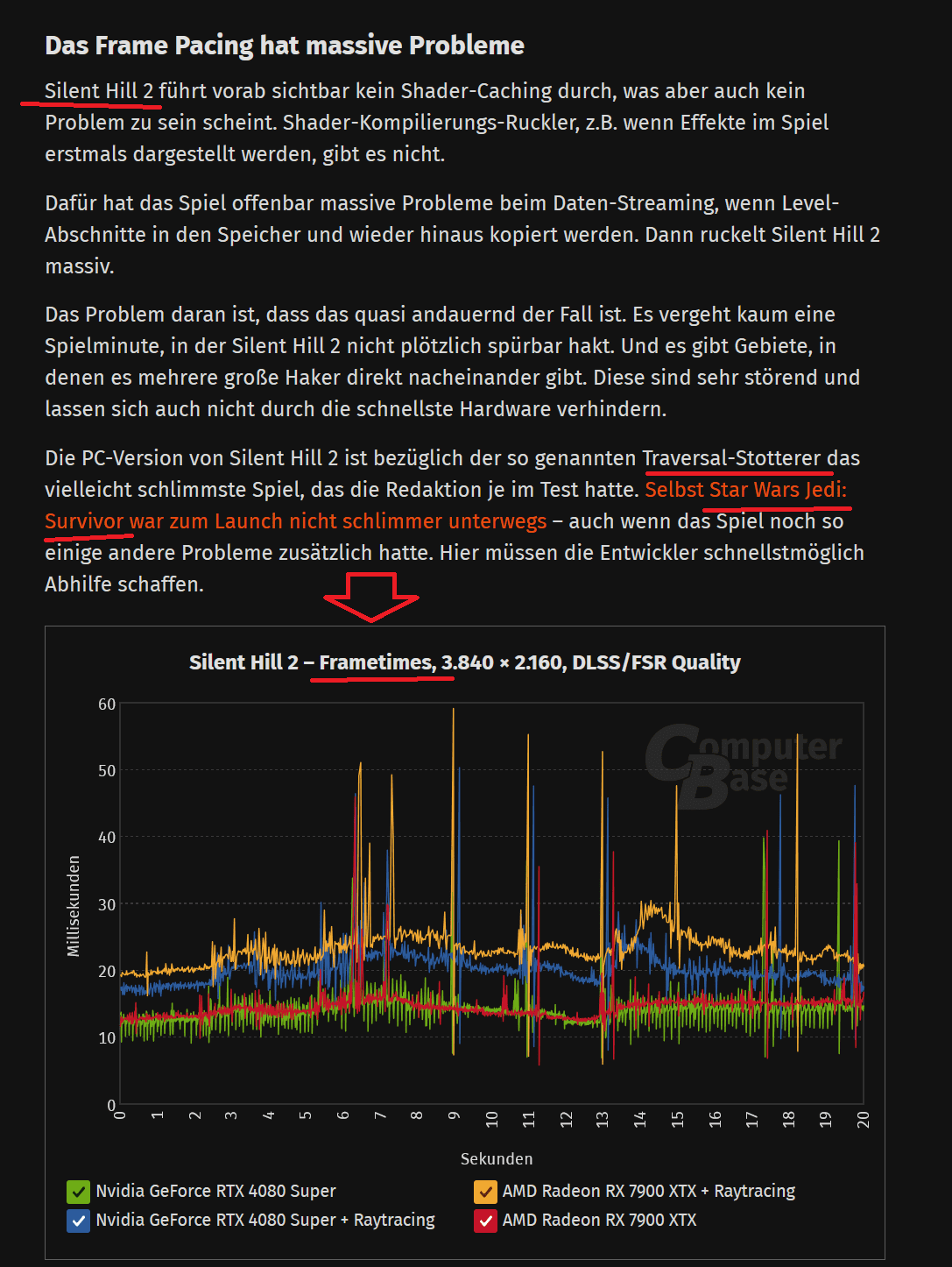

Viele Games sind aktuell eher nicht Optimal für VRR ... Stichwort : "FrameTime Spikes" und Frametime Spikes ( aber nicht nur diese ) führen zu VRR Flicker

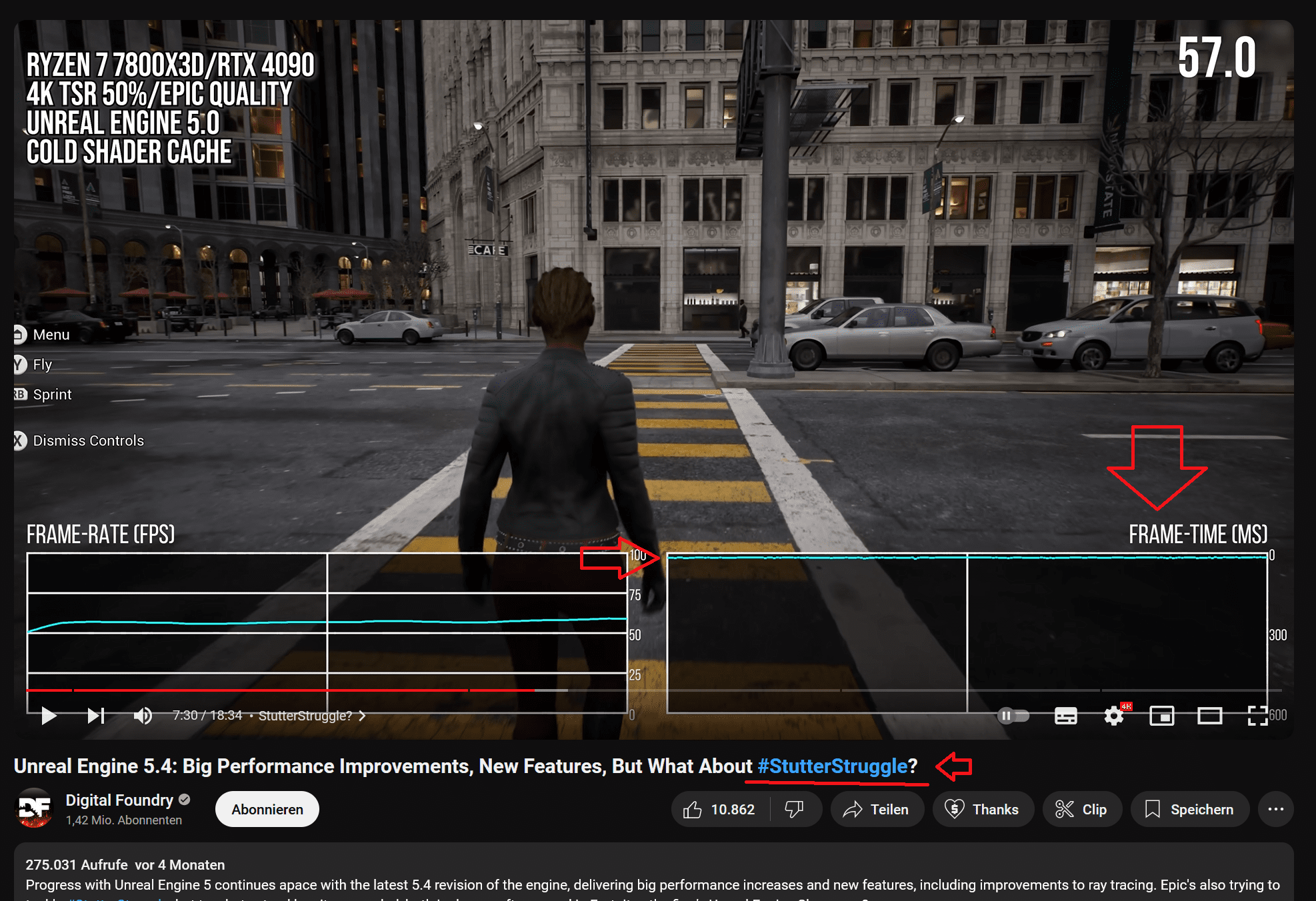

Besonders Unreal Enginge 4 und 5 Games leiden oft an VRR Flicker da es dort auf Grund der Shader Compelierung wärend des spielens oder der Traversal Stutter zu Frame Time Spikes kommt was zu VRR Flicker führt.

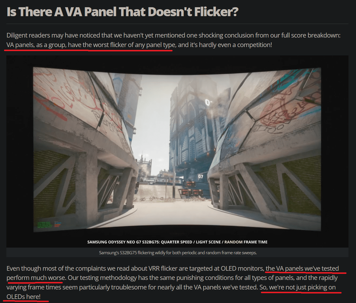

Is auch normal für VA Geräte und sogar IPS und TN Geräte ( die beiden letzteren sind wenn dann nur sehr sehr leicht davon betroffen ) sollte man mal ein spiel haben wo es auftritt aufgrund weiter unten stehenden
Gründen.

Beim Alan Wake 2 Hauptmenu gibts auch VRR Flicker auf grund der Frametime Spikes dort .... alle 1 - 2 Sekunden gibts dort 1-2 Frametime Spikes und daher alle 1-2 Sekunden dann auch 1 - 2 VRR Flicker alle 1-2 Sekunden

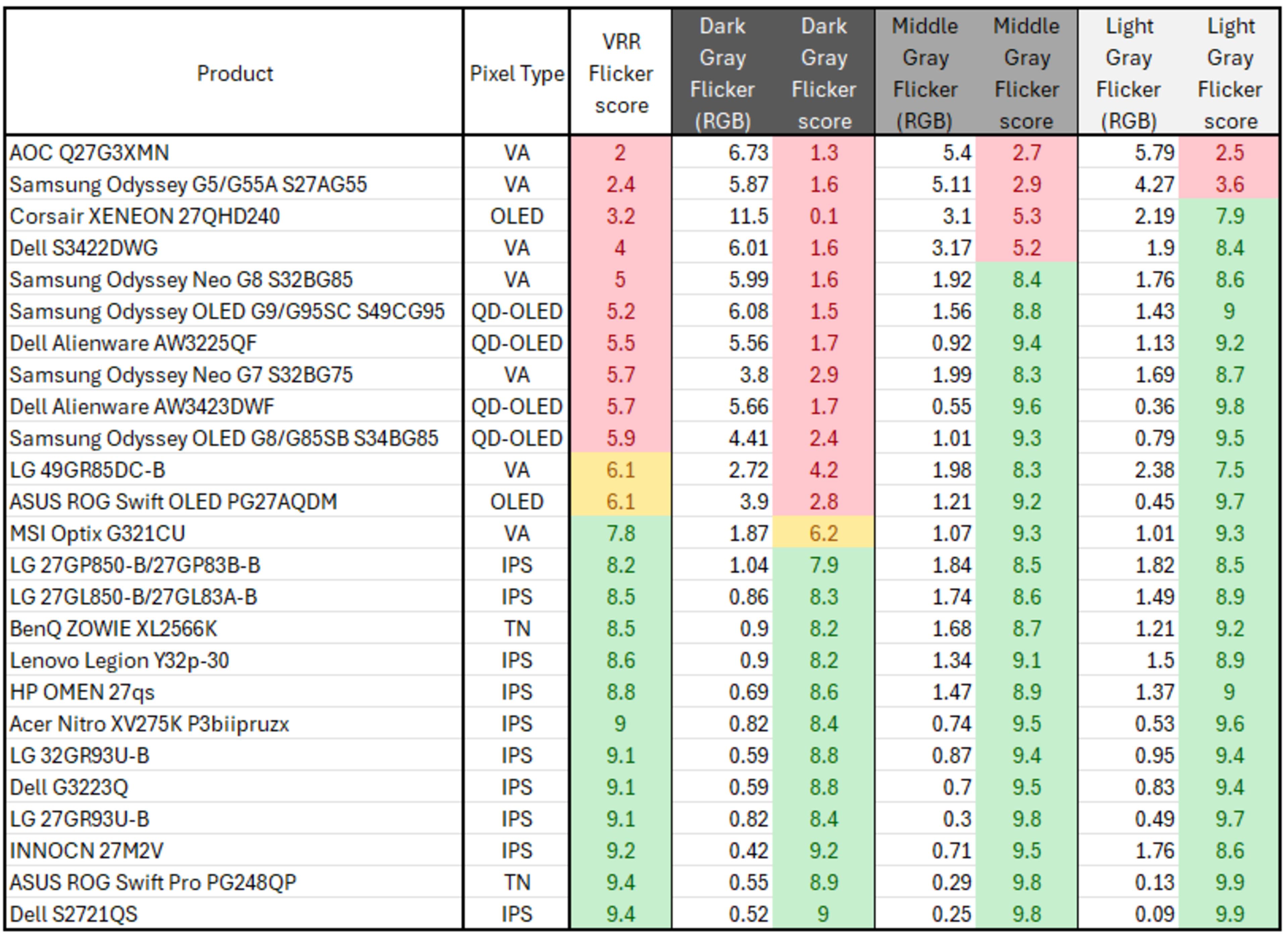

VRR Flicker tritt eben auf wenn entweder die Frame Rate stark schwankt oder wenn es Frame Time Spikes gibt oder beides zusammen..... das VRR Flicker sieht man dann immer bei dunklen Bildinhalten ( Grau - Schwarz )

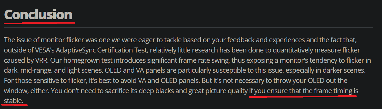

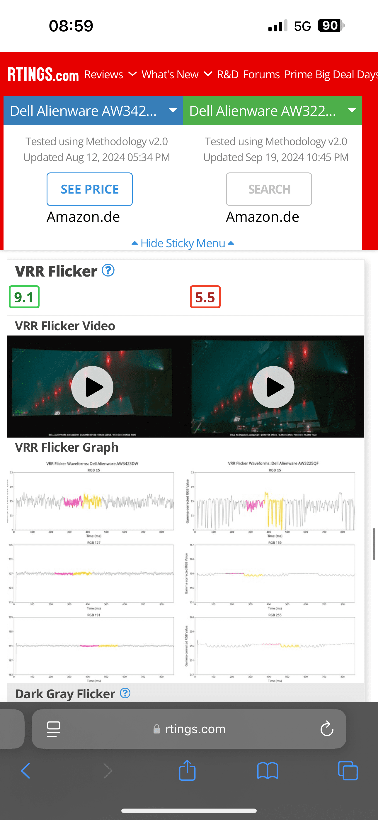

Das Video von RTINGS habt ihr ja hier schon verlinkt .. ich verlink mal den Artikel der Ausführlicher is :

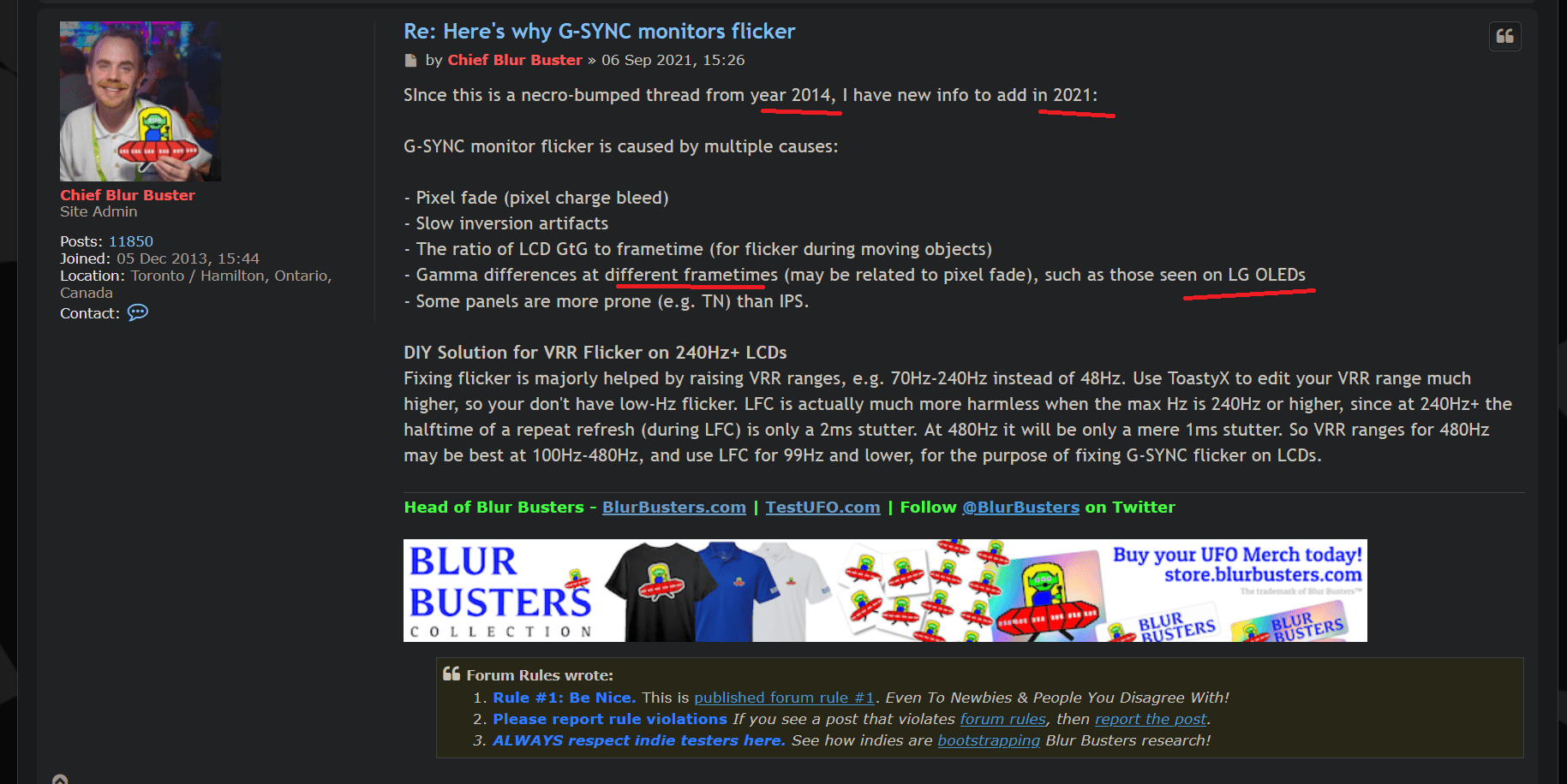

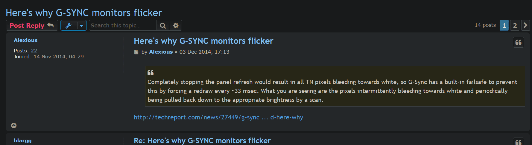

VRR Flicker gibts seit 2014 :

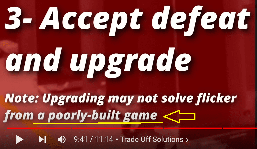

Also sorgt für eine möglichst Stabile Frame Rate ohne starke Schwankungen ... und sorgt dafür das ihr Frame Time Spikes vermeidet ( lässt sich bei manchen Unreal Enginge 4 und 5 Games leider aktuell nich vermeiden )
Ok dann habe ich wahrscheinlich wirklich kein defektes Panel sondern man muss sich damit bei OLED's abfinden...was ich aber schon heftig finde in dem Preisbereich das dort sowas überhaupt sein darf technisch gesehen...danke für die ausführliche Erklärung @Stagefire ;)
Du musst dich eher damit abfinden das du ein Game Spielst das an Frame Time Spikes oder Traversal Stutter oder Shader Cache Stutter leidet ( bzw auch allen 3 Sachen )..... ( Game Entwicklers Schuld )
oder aber
Das dein PC zu schwach is deine gewählten Game Settings mit Stabilen FPS und Frametimes darzustellen und du mit deinen Game Settings nich runter gehen willst damit sie stabil werden ..... ( Deine Schuld )

Wie gesagt und gezeigt betrifft es vorallem auch VA Geräte und VRR Flicker gibts seit 2014 und es liegt eher an anderen Dingen die das VRR Flicker überhaupt erst auslösen
Da OLEDs aber ein guten Schwarzewert haben sieht man es da halt nur deutlicher
