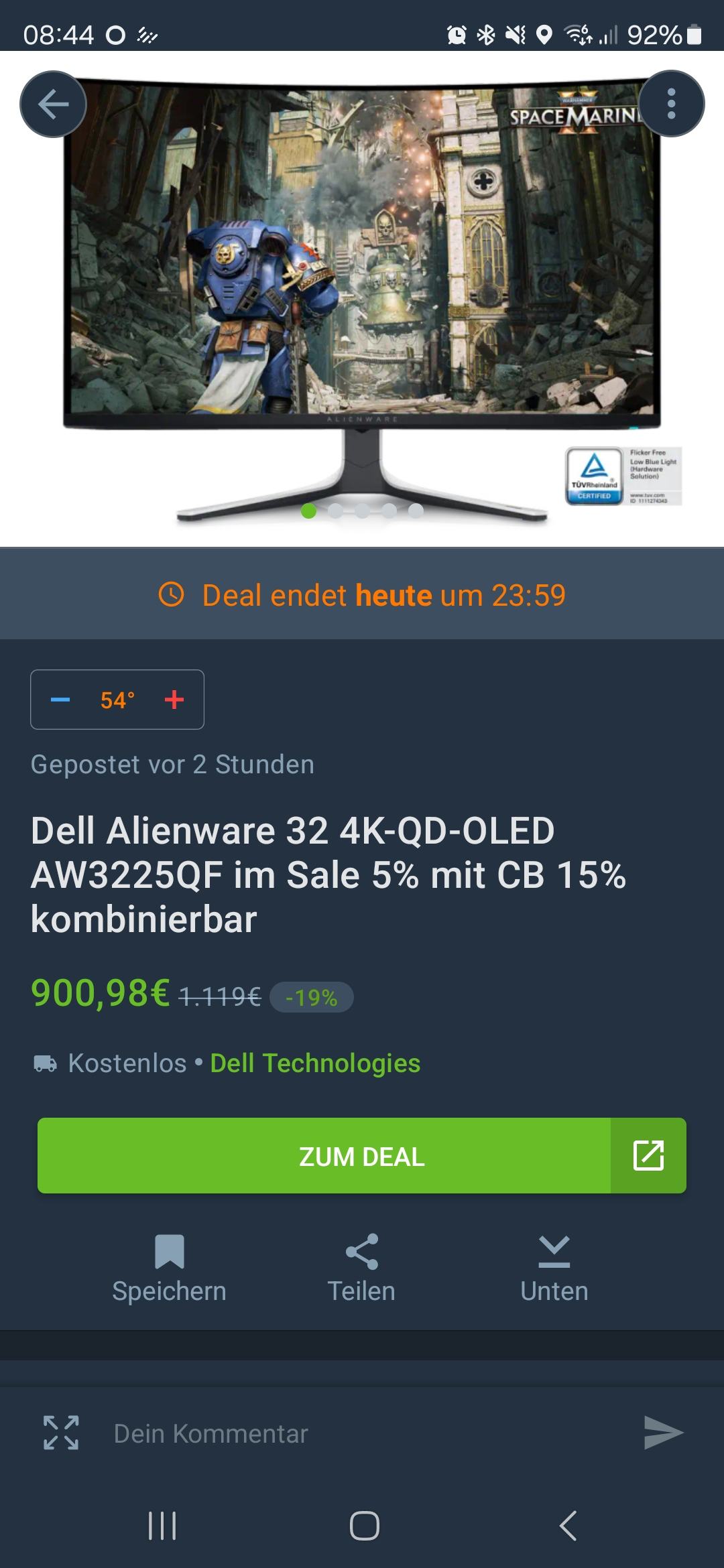

Die mir bekannten Rabattcodes (MyDeal etc.) funktionieren leider nicht.

Danke @Nuestrass
Habe jetzt für 953€ bestellen können. Immer hin.
Freue mich drauf. Habe ewig hin und her überlegt, aber da ihr so begeistert berichtet habt, versuche ich nun mein Glück.
Der 10% Code über Dell Advantage funktioniert auch (obwohl dabei steht der AW3225QF wäre ausgenommen) sind dann halt "nur" 953,98€ und nicht 900€
Komisch der hat bei mir nicht funktioniert, aber 953,98€ ist für mich auch in Ordnung.

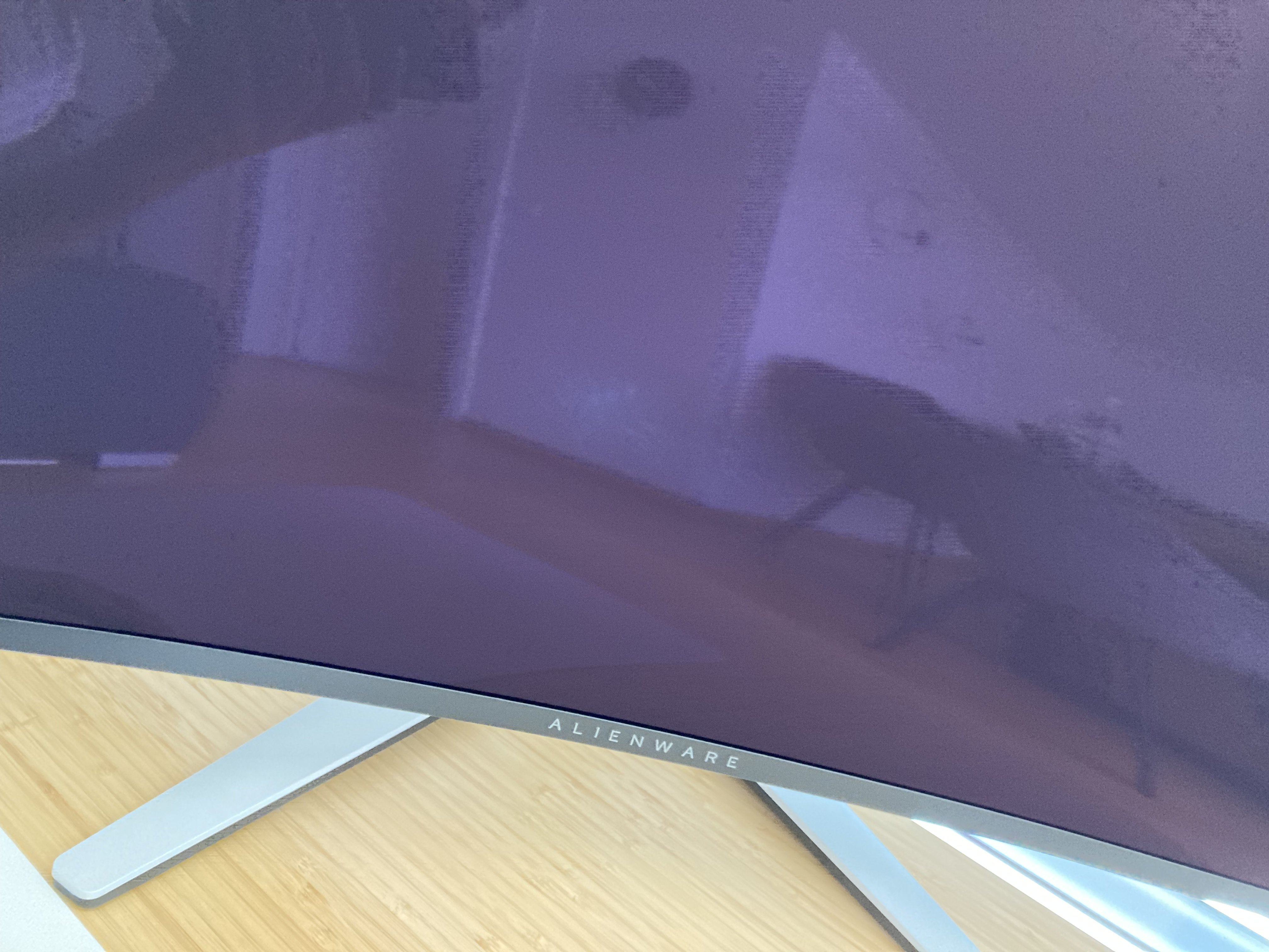

Hallo zusammen,
ich bräuchte mal bitte eure ehrliche Meinung:

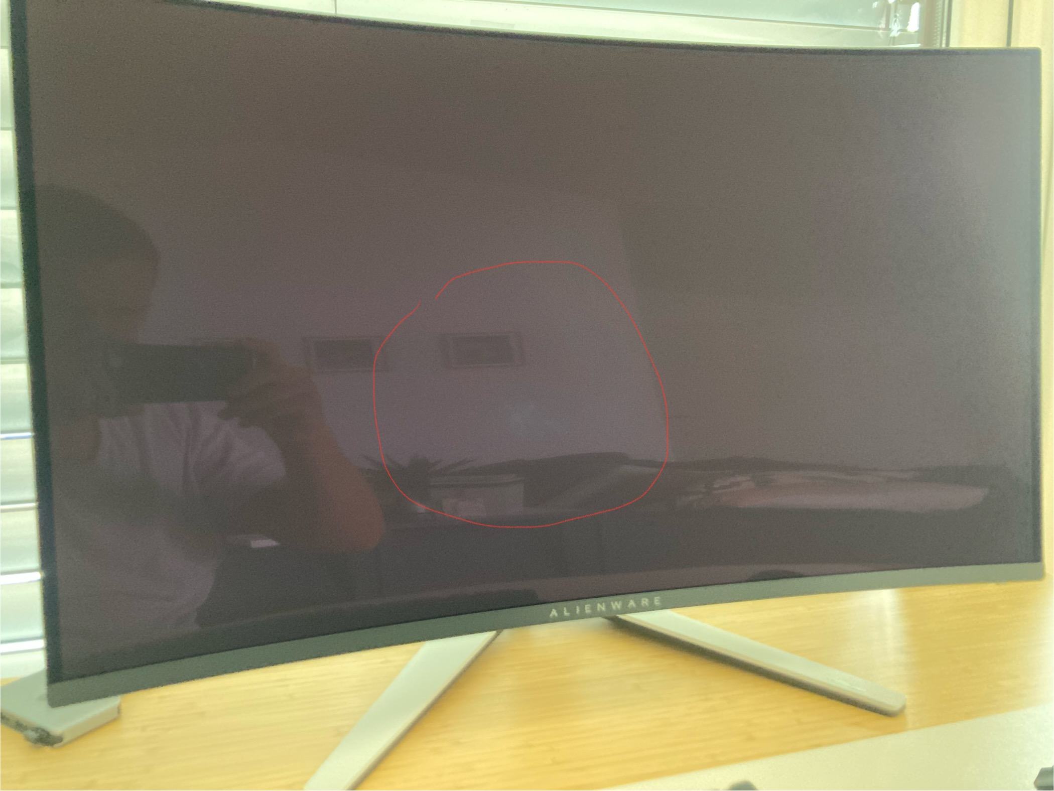

Ich musste gestern meinen Schreibtisch etwas im Raum versetzen. Dabei fiel mir ein dicker bläulicher Fleck mittig auf meinem Dell Monitor auf. (Screenshot habe ich angehängt)
Dadurch das mein Schreibtisch nun etwas anders steht als vorher ist der blaue Spot vorallem bei Tageslicht deutlich zu erkennen. Auf dem Foto ist das ziemlich schwer einzufangen.
Mikrofasertuch mit destilliertem Wasser hilft quasi gar nicht. Der Fleck ist wie eingebrannt…
Was würdet ihr machen?
Der Monitor ist 5 Monate alt. Ich würde gern den Dell Support kontaktieren, habe aber ehrlichgesagt keine Lust anschließend ein refurbished Gerät zu erhalten.

Ist der Fleck auf der Scheibe oder dahinter?
Das ist kein Burn-In. Der Monitor ist im Bild aus.
Der Fleck ist definitiv im Coating.
In Natura ist das eher wie so ein bläulich schimernder Fleck.
Wenn sich da was reingefressen hat und man es nicht auspolieren kann würde ich den screen reklamieren ist nur die Frage ob Dell das akzeptiert!?
Frage ist doch eher ob man das im Betrieb sieht?
Wenn das nur ist, wenn der Bildschirm aus ist würde ich mir kein Kopf machen.
Könnte sein das du die oberste Schutzschicht durch falsches säubern weggerubbelt hast .. is aber nur eine vermutung aber grade bei den QD-OLEDs muss man da vorsichtiger sein als generell bei OLED schon
da man sonst die oberste Schutzschicht wegrubbelt ... 2022 war das ein Thema im AVS Forum als die QD-OLEDs neu waren aber seit dem wissen die Leute halt das man bei QD-OLED vorsichtiger sein sollte.
Aber wie gesagt ich vermute das nur das es die beim saubermachen weggerubbelte Schutzschicht ist kann also auch was anderes sein

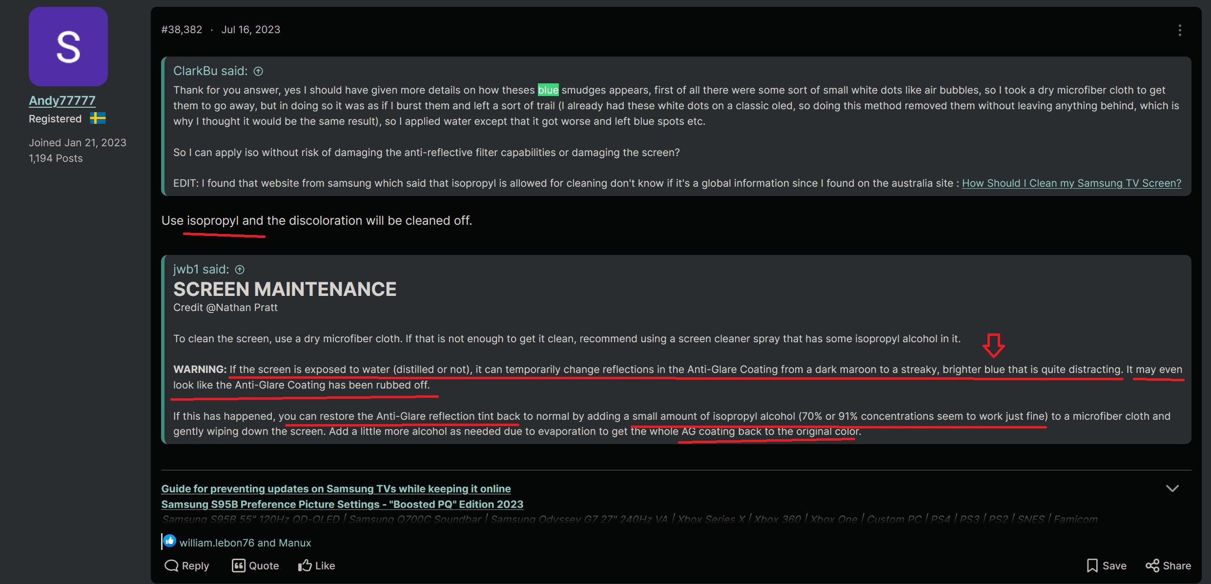

Scheint also wirklich so zu sein das du da die Schutzschicht weggerubbelt hast ... denke mal die Sache mit dem Isopropyl is die das der Alkohol wohl die schicht um den Blaue stelle herrum anfeuchtet und man dann durch das verreiben partikel der noch vorhandenen Schicht in die Stelle reinreibt wo die schicht nich mehr vorhanden ist und sie somit wieder abdichtet.

Danke für die Antworten. Das im AVS Forum hört sich genau an wie mein Problem…
Denke auch das es genau das auch sein wird und dir Isopropyl helfen wird das Problem zu beseitigen.
Im Betrieb sehen tut man es nur wenn es sehr hell im Raum ist und der Blickwinkel passt. Wenn man natürlich weiß das es da ist, nervt es dann aber doch.
Das bestätigt es noch weiter das da das AG Coating angegriffen wurde durch falsches saubermachen deinerseitz
Mittlerweile muss ich echt sagen, dass dass Panel sehr sehr empfindlich ist.
Jepp das haben die AVSler 2022 als der Samsung S95B QD-OLED und Sony A95K QD-OLED released wurde auch schon festgestellt dort finden sich halt einige Posts zu dem Thema.
Man muss bei OLED und bei QD-OLED noch mehr beim saubermachen halt aufpassen.
Grundsätzlich würde ich mich gerne an den Dell Support wenden, habe aber Angst im Zweifel ein noch schlimmeres Panel zu bekommen.
Bevor ich mir das antun würde würde ich eher die Isopropyl Sache probieren das sollte dein Problem lösen.
