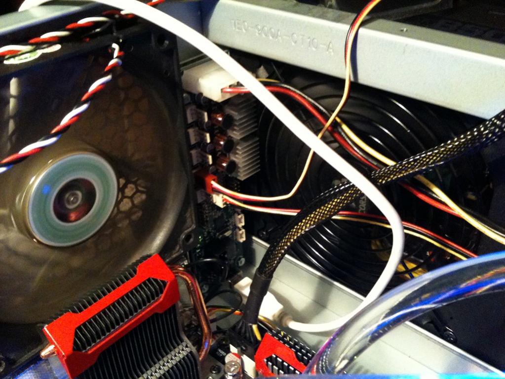

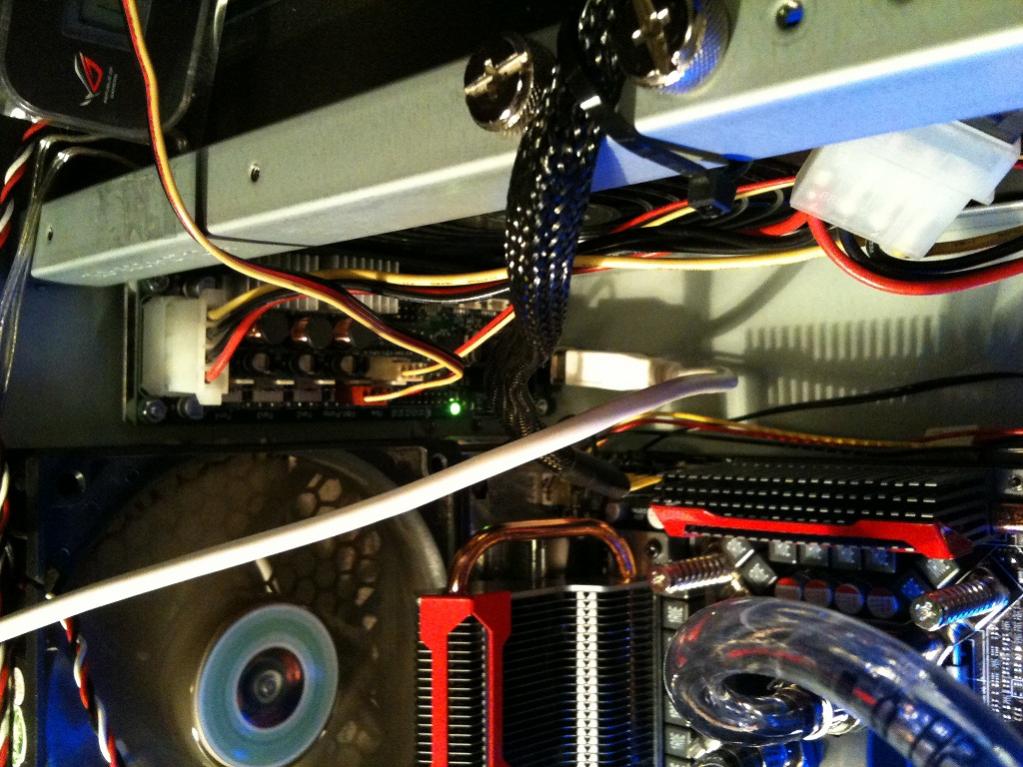

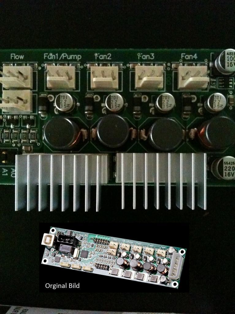

ich hab mal ein paar Bilder mit dem iPhone gemacht als ich ihn grade verbaut hatte.

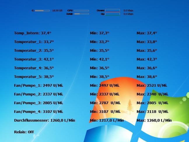

Hier nun ein Bild von dem Plugin:
Die oberen Werte sind aus der Sample.Ini
Dann habe ich ein Test-Plugin gemacht so das man sich es anschauen kann und eventuel auch noch Wünsche sagen kann.
http://www.demont.de/Samurize_HM.zip
So nun viel spass beim Testen.

mein durchfluss liegt bei 120 bis 130 L/Stunde und Samurize hat mir 1250L/min angezeigt das kann ja wohl nicht stimmen.

neues Plugin ist oben und Bild wurde erneuert.
mfg
---------- Beitrag hinzugefügt um 20:47 ---------- Vorheriger Beitrag war um 19:26 ----------
@anticucho: Ich hoffe die Optik gefällt Dir besser
Und hier die Ini dazu, einfach in den Config-Ordner von Samurize kopieren und mit rechter Maustaste auf das TaskSymbol und Config-Datei wählen.

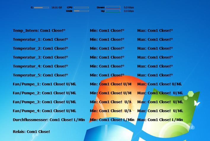

Ich habe da noch ein paar Probleme, beim ersten Start fragt er mich "Comport Auswählen für HeatMaster" und dan klick ich 10 mal auf ok oder auf abbrechen und nichts passiert immer wieder muss ich draufklicken bis das Fenster endlich weg ist.
wen ich dan von hand in der Samurize_HM.ini auf 3 mache startet es ganz normal.
[Setup]
COM=3
Durchfluss L/Min ? das muss liter in stunde sein, wen es liter in minuten wäre müsste die zahl viel kleiner sein, ich habe ca. 125L/Stunde und er zeigt mir da was mit 1260,0 L/Min an. Das komma verschieben und eine Null weg machen dan passt der wert.

habe eine neue Version hoch es ist aber nur die geänderte Ini. Das sich die Com nicht richtig einstellt ist nur wenn man es mal falsch hatte aber dieses Problem werde ich Morgen beheben.
