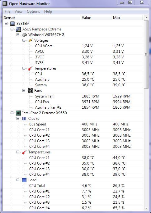

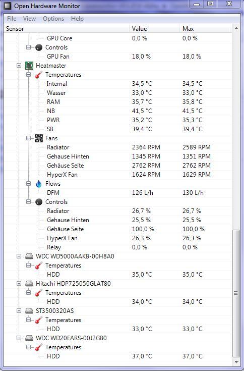

also die software leuft wunderbar es werden leider nur ein paar sachen nicht ausgelesen wie z.b. ein paar system lüfter und für mich sehr wichtig die temps von NB , SB und Spannungswandler es fehlen auch noch die optionalen temp senoren vom mainboard. Ich habe ein paar bilder gemacht und auch so ein report
wen die software irgendwan wirklich die heatmaster software ablösen sollte wär das grossartig, da die HM Software wirklich nicht sehr gelungen ist und mehr optisch als alles andere funktioniert.
und vielen dank für dieses tolle opensource tool echt super genau sowas ist das was ich brauch ;)
wen ich noch was testen soll immer herdamit, mein heatmaster und der rest der hardware freut sich ;)
mfg

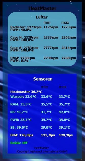

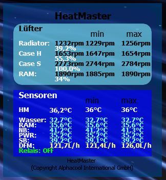

ich hab das skin mal grade auf die schnelle bischen modifiziert
kann ich auch die min/max für den Heatmaster sensor selber hinzufügen oder muss dafür das plugin geändert werden ?
mit ein bischen mehr zeit wirds auch so aussehen wie das Aquaero Sidebar Gadget , sehr kompakt , der Fantasie ist ja keine grenze gesetzt.
mfg

jau openhardwaremonitor-v0.1.37.7-alpha leuft wie voher.

@norT: Danke. Und um das Auslesen der Mainboard Sensoren zu vebessern brauche ich einen Screenshot der ganzen Sensor Daten mit dem Hersteller Tool (bei Asus PC Probe oder AI Suite), und einen direkt nach dem Screenshot gespeicherten OpenHardwareMonitor.Report.txt (das Asus Tool vor dem Starten von OHM beenden).
ich habe mal eine zip gemacht mit den bildern da sie leider zu gross für das forum hier sind
http://ab-stuff.de/temp/Rampage-Extreme.zip

ja jetzt hab ich die option gefunden, schön wäre es trozdem für pwm% min/max zu haben nötig ist es aber nicht.
