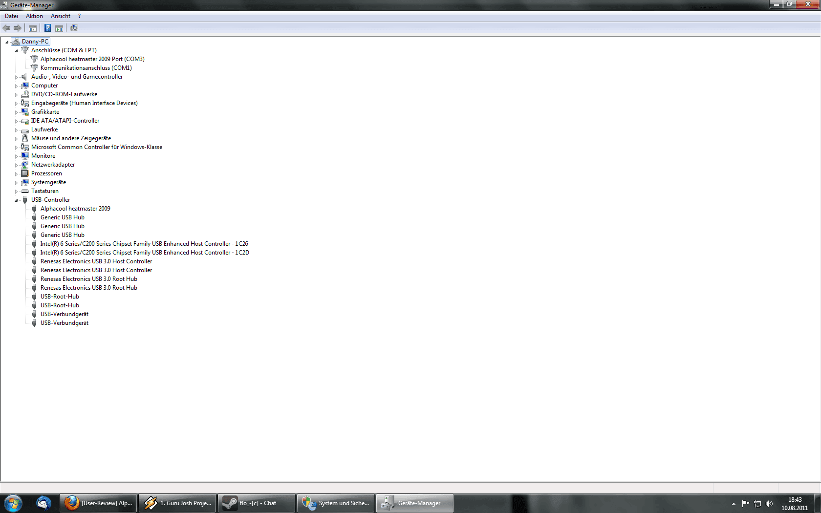

Ich habe heute mal meinen Heatmaster angeschlossen und auch wie beschrieben den Treiber installiert. Wenn ich die Software starte, kommt das Fenster, wo ich zwischen COM 1 und COM 3 waehlen kann. Allerdings kommt egal bei welcher Auswahl immer die Meldung: Erkennung auf Port fehlgeschlagen.
Im Geraetemanager siehts bei mir so aus (sollte ja eigentlich richtig sein):
attachment.php
Ich bin fuer jeden Hinweis dankbar.

Hat jemand noch einen heißen Tipp fuer mich? Langsam verliere ich die Geduld. Ich probiere nun schon zum vierten Mal innerhalb von zwei Monaten mit dem Heatmaster rum und es tritt immer der gleiche Fehler auf.
Ich würde einfach alles (SW und auch Treiber im Gerätemanager) deinstallieren - PC runterfahren - vom Strom trennen - PC einschalten - alles wieder installieren - und dann schaun mer mal.
