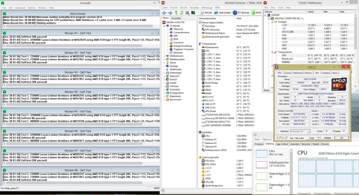

seht in in den Temperaturen und einzelnen Spannungen irgendwo noch irgendwo Potential meinen 8350 unter Luft noch bissi höher zu puschen (4,4 oder 4,5ghz)?! Fahr ich eine zu hohe CPU, VDDA oder NB Spannung?
Sind die Spannungswandler grenzwertig heiß?!
Sollte ich diese irgendwie besser kühlen? Ich habe ein Fractal R5, blase vorne mit 1x120 und 1x140 rein, hinten + oben sauge ich mit 1x120 und 1x140 raus. Das Netzteil saugt aus dem Gehäuse nach draussen, also CPU Kühler habe ich den Macho, bis auf einen Lüfter alles vom Board gesteuert.
Ich takte noch über Multi, am Board läuft sonst alles auf stock.
4,4 sind da schon drin, du kannst die Spannung noch erhöhen.
Wenn die Temps von den VRMs so stimmen passt das noch gut (ich hab da nur einen Sensor)
Ich würde nicht über 80°C gehen, besonders da es im Sommer wieder anders ausschaut ;)

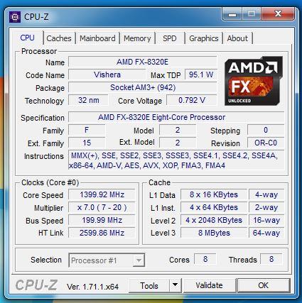

Ich habe mich selbst beschenkt und mir zu Weihnachten einen FX-8320E gegönnt :xmas: . Zuvor war auf dem Asrock 990Extrem3 ein Athlon2 x4 610E ( ja ich habs bissel mit dem Energiesparen :) )
Nun würd ich aber das teil auch gern zum runtertakten überreden. Aktuell geht der Prozi nur auf 7x Multi runter was 1400Mhz sind. Mit dem Asrock tool konnte ich aber auch auf 5x runter takten. Kann mir jemand sagen wie ich dem Prozi verklickern kann das er das automatisch zu tun hat?

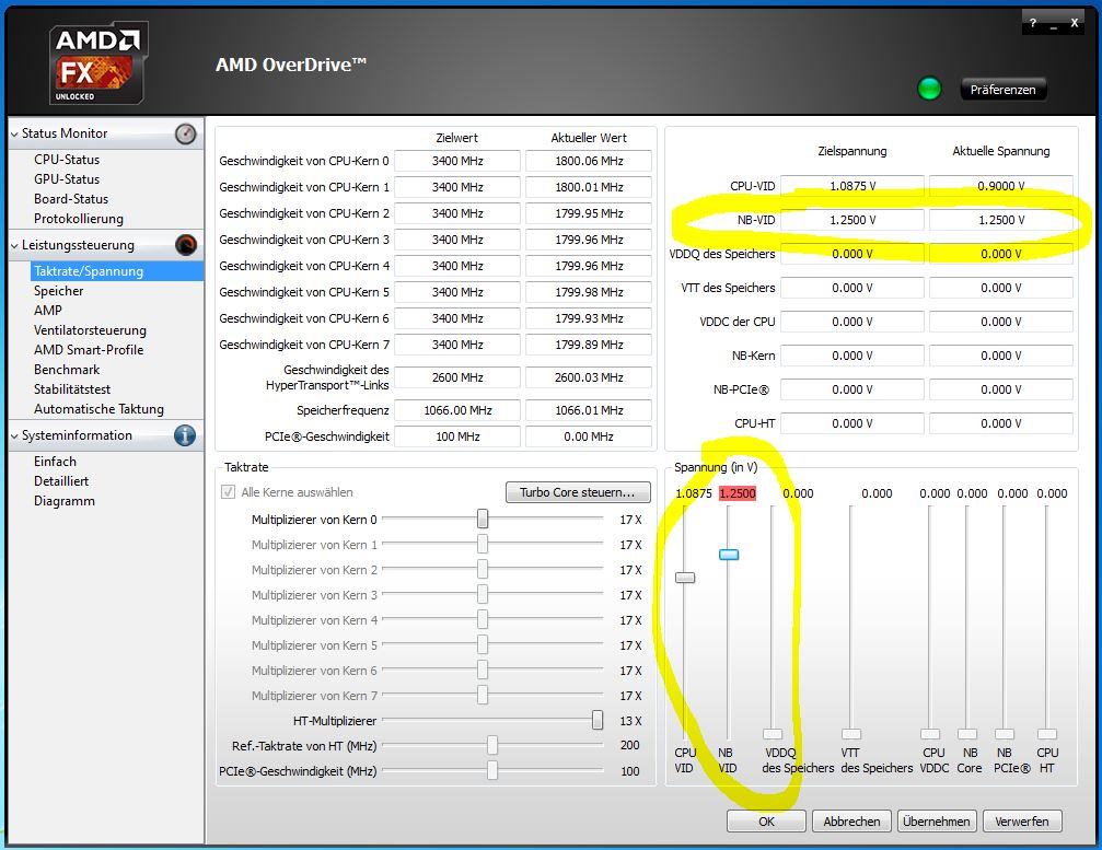

Und noch was stört mich. Ich habe das AMD Overlocking tool drauf und dort zeigt er bei NB-VID 1,25V an und die sind orange hinterlegt. Ist das so i.o. oder muß ich da im UEFI was runterschrauben - läuft aktuell auf auto.
Grüße

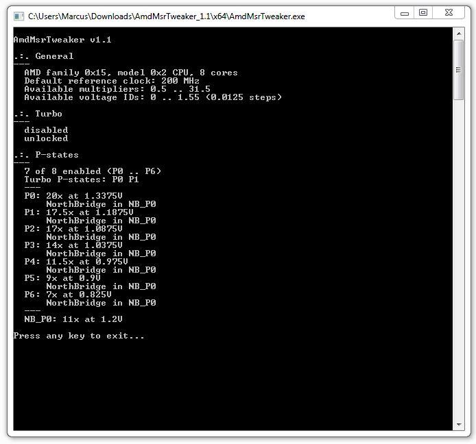

Mit dem AMDMsrTweaker kannst du Multis und Spannungen so einstellen wie du es willst.
Meinst du mit NB die NB Spannung oder die NB-CPU Spannung?
Hallo Reous,
danke für die Antwort. Habe mir den Tweaker heruntergeladen und auch gleich PSCheck, wobei das nicht zu laufen scheint.
Ich meine die VID in der NB des Prozessors also den Speichercontroller.amd msr.JPGNB-VID.JPG
Mit PSCheck kenne ich mich auch nicht aus. Von dem AMD Overdrive hab ich bisher auch nicht so viel gehalten.
Für den Tweaker musst du eine Batch (Textdatei erstellen, Werte eintragen und als .bat abspeichern) erstellen wie in dem Beispiel PCGames. Nur eben mit den Werten von deiner CPU bzw die wo du willst. Die Batch muss im gleichen Ordner sein wie der Tweaker, sonst funktioniert es nicht.
mh ok,
werds mal testen. Noch ne Frage zu den P-States an sich. Ich habe gelesen das es 16 P-States gibt und Win7 diese auch verwaltet. Wie viele P-States hat denn der Prozessor?
mfg
Die Antwort hast du dir im vorherigen Post schon selbst gegeben ;). Er hat 5 P-States + 2 Turbo States. P0-P1 = Turbo, P2-P6 = Normale
