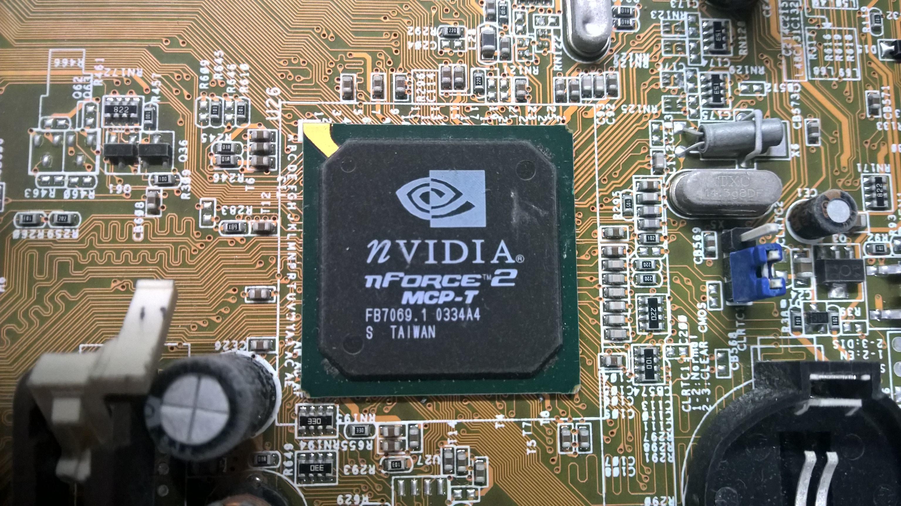

Asus A7N8X 2.00
SPP G40429.1 0337A1 Ultra 400
MCP-T FB7069.1 0334A4
3AZG010101

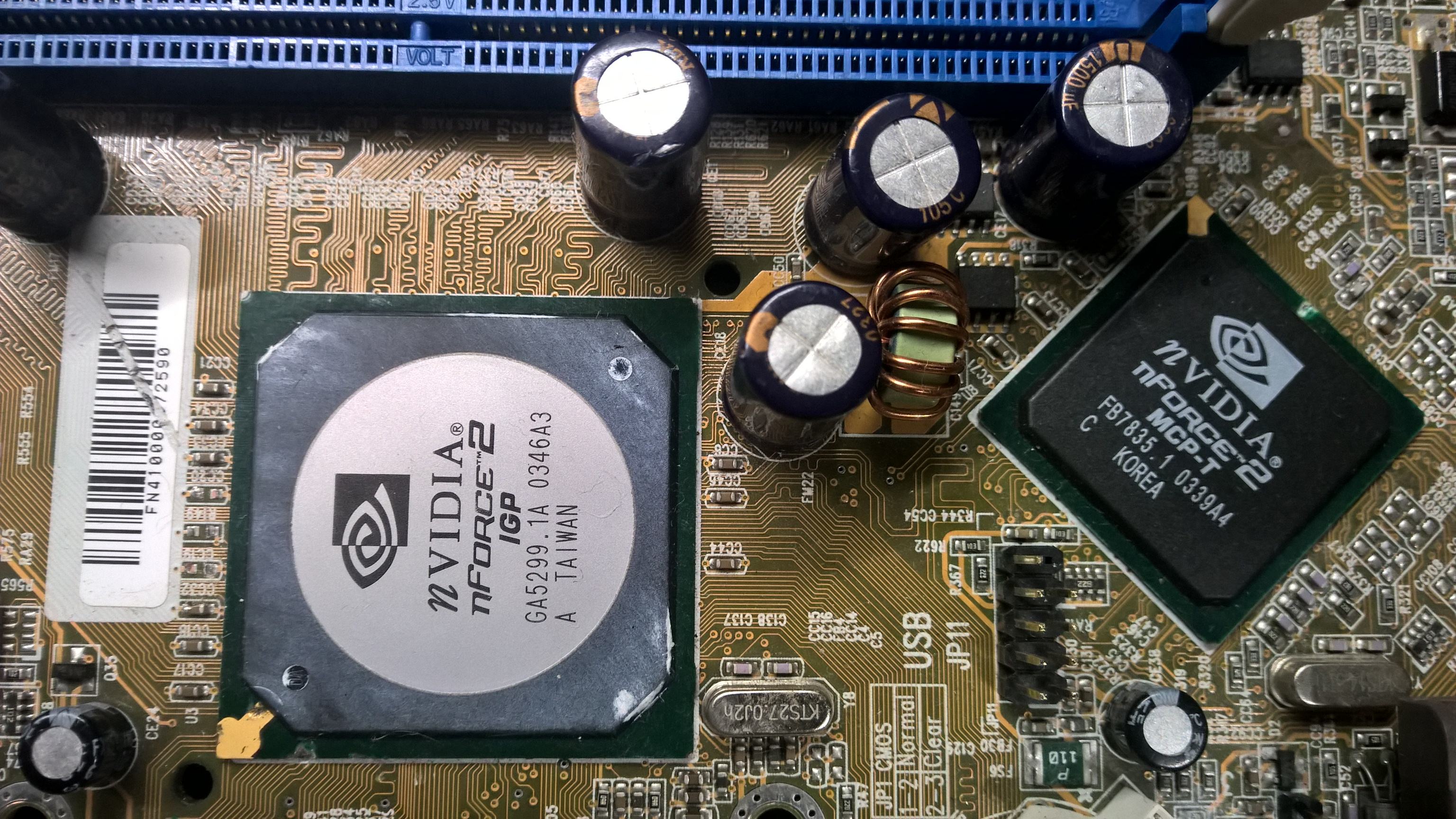

Shuttle (?) FN41 2.0
IGP GA5299.1A 0346A3
MCP-T FB7835.1 0339A4
FN410000*72590 (* nicht erkennbar)
Welche Version hat das Asus ? 1.04 / 1.06 oder 2.00 ?
Das Shuttle FN41 ist v1.4 ?
Das kann ich dir erst am Wochenende genau sagen, meine aber in Erinnerung zu haben:
Asus 2.00
FN41 2.0
Das Asus ist ein v2.0, aber könnte ein OEM Board sein. Also da aufpassen wenn du ein Biosupdate draufspielst.

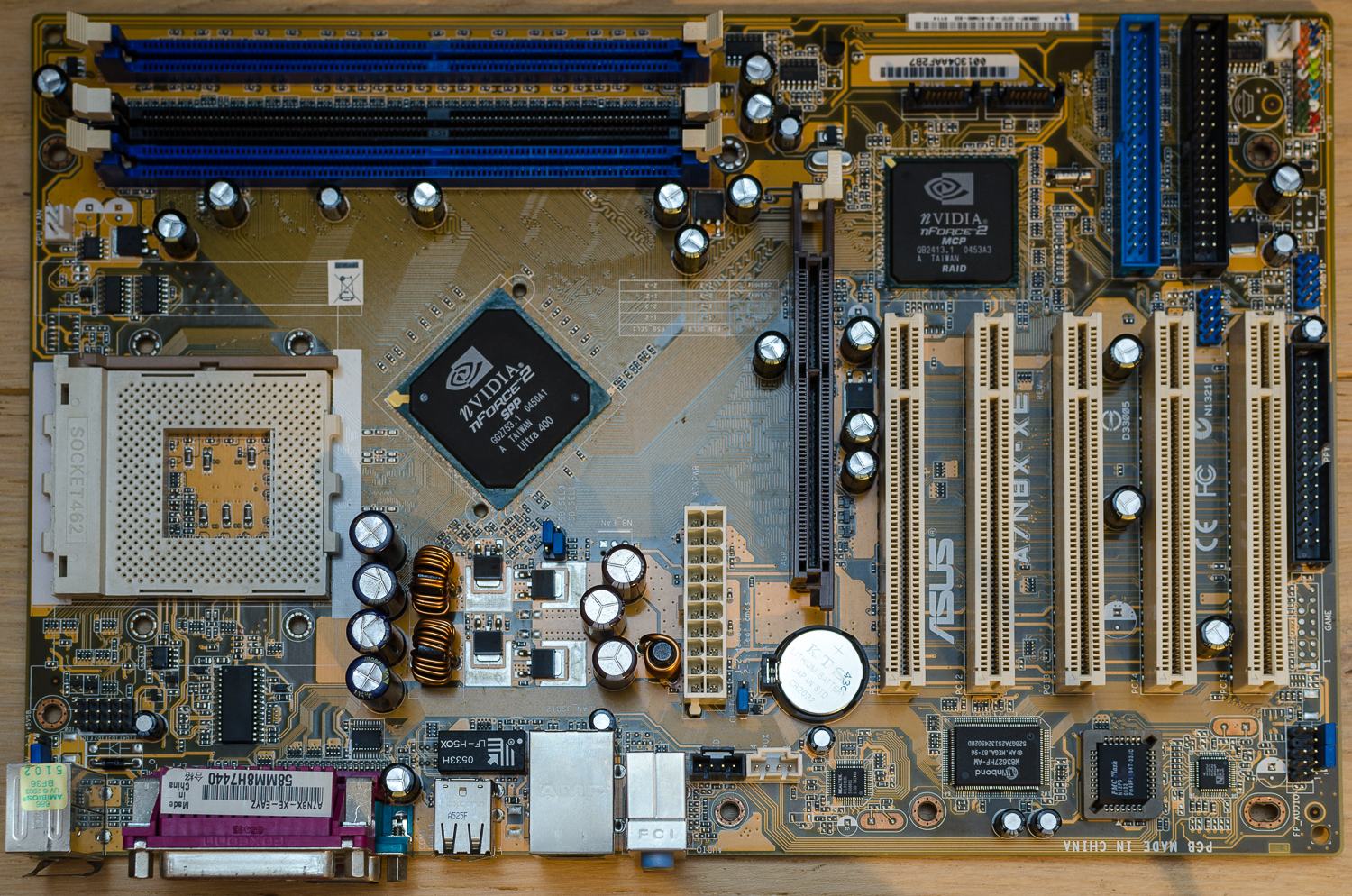

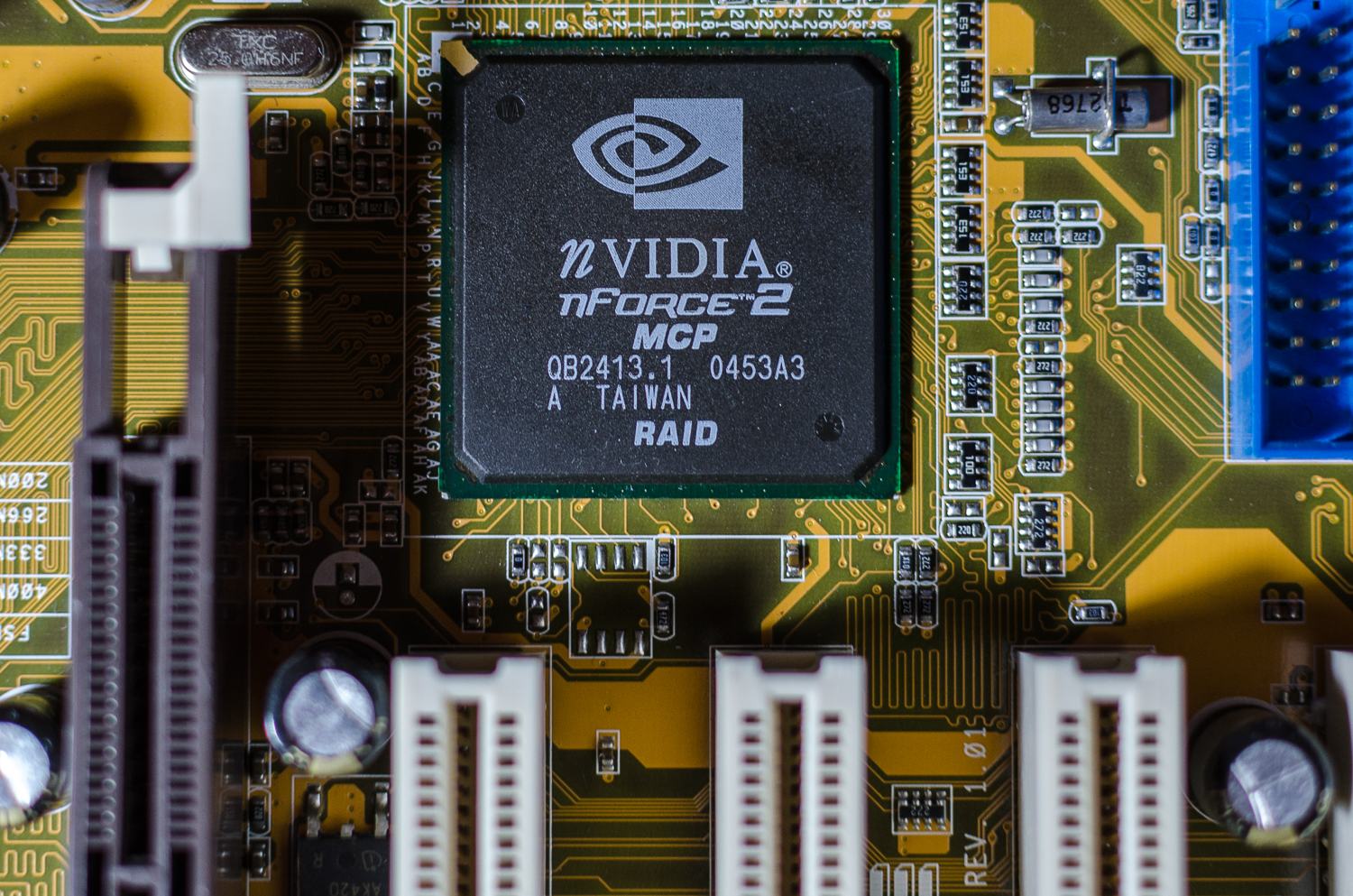

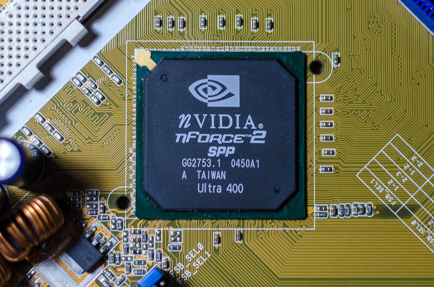

ASUS A7N8X-XE, ver. 1.01, 58MM8H7440
Northbridge 0450 A1 SPP Ultra 400 Taiwan
Southbridge 0453 A3 MCP RAID Taiwan

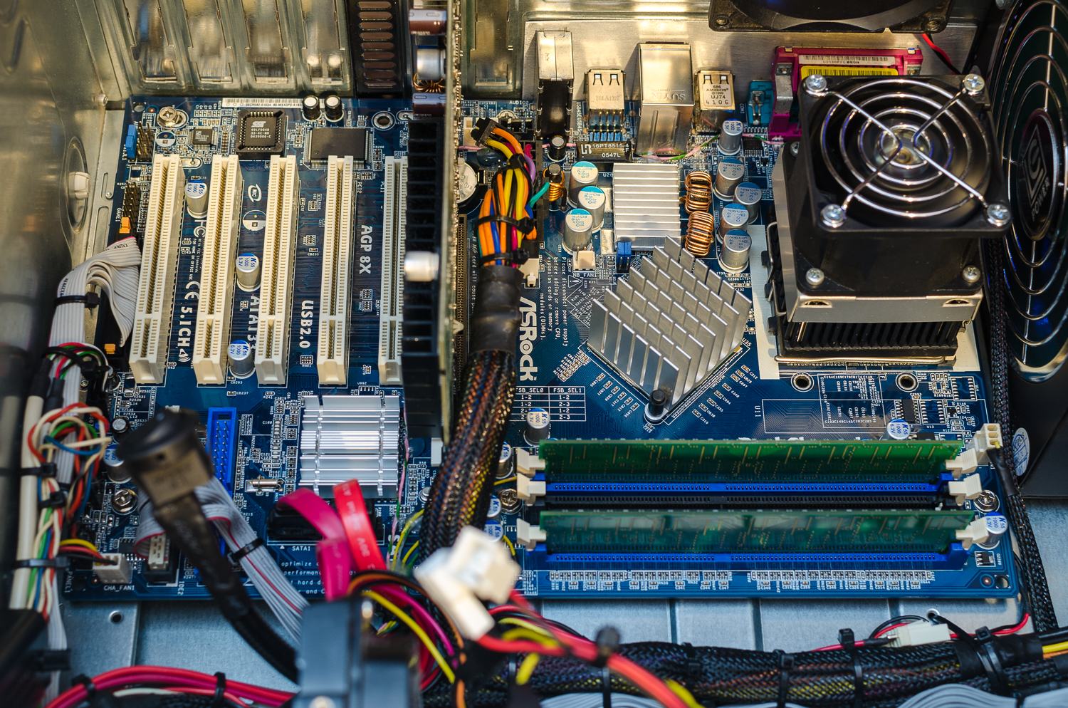

Wenn du die Liste aktualisierst, kannst du bei dem ASRock K7NF2 RAID / 6CM0X1303253 / FSB=264 / mod: Vdd, Vcore, Vdimm, dirtypunk, recapped / Bemerkung: #2 eintragen? Danke!

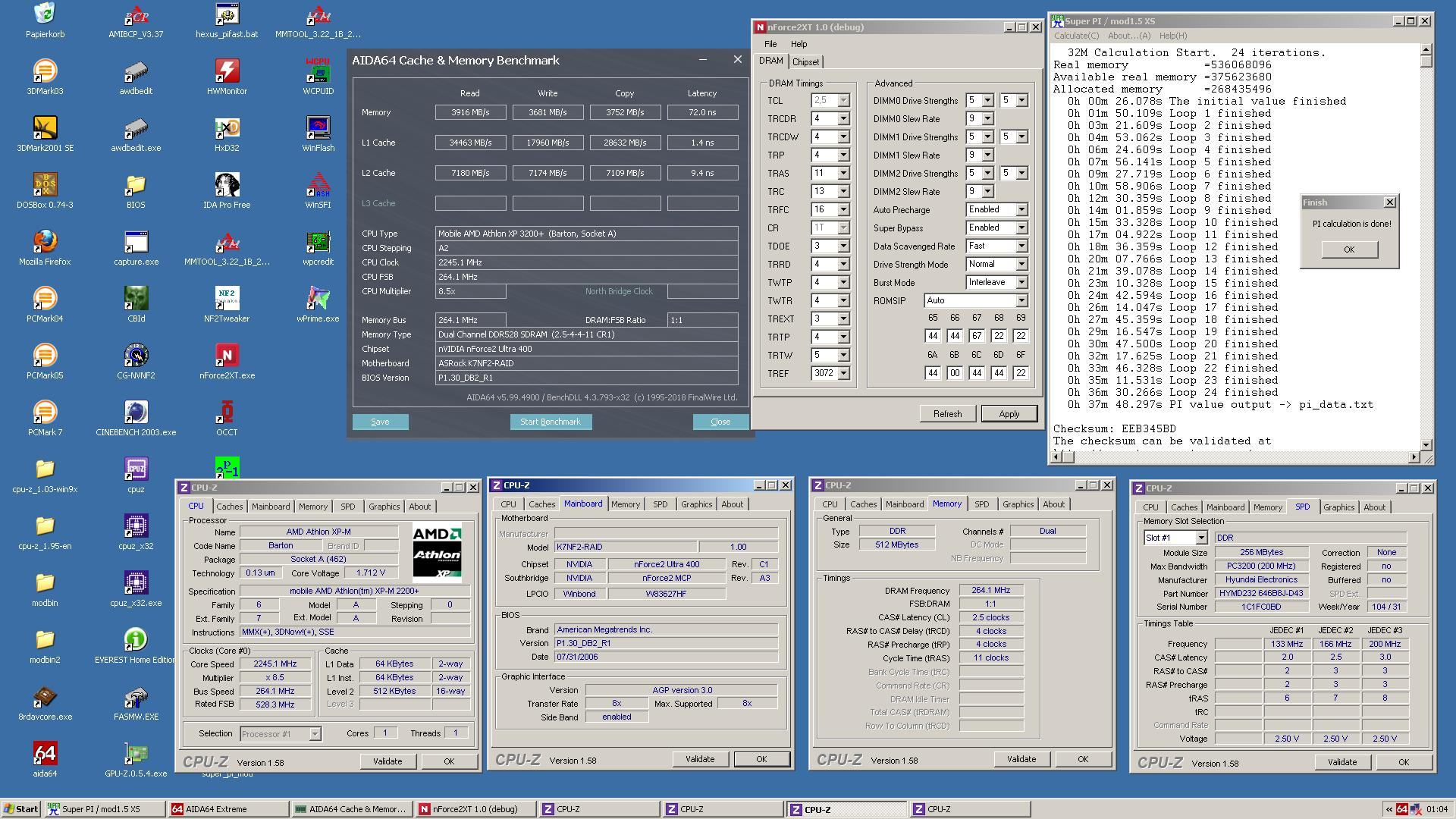

ASRock #2 ist jetzt fertig gemoddet. Das board wurde identisch zu #1 gemoddet. Bis auf die primären Vcore caps auch identische Kondensatoren. Das board verhällt sich aber komplett anders als das erste.:fresse: Ab Vdd=1,80V bekomme ich eher schneller die USB Probleme. Die NB und SB werden anscheinend auch wärmer. Die 264MHz erreiche ich reproduzierbar dank der richtigen sips mit Vdd=1,8V, siehe screen. Ich vermute, die NB kann mehr, die SB möchte aber nicht. :fresse: Ich werde noch Tests mit anderen Speicher Riegeln (z.B. AT6) machen. Mal sehen, wie gut es sich schlägt.

Ich frage mich wie weit der NF2 Chipsatz sich wirklich takten lässt, wenn nicht diese USB / VGA Probleme wären. Beim zweiten ASRock board habe ich den suicide screen gemacht. Dank der PS2 Tastatur und der CPUZ-F7 Taste war das noch möglich. VGA und USB steigen bei mir immer bei 263/264MHz aus. Windows arbeitet da aber immer noch etwas im Hintergrund weiter:
Wenn die SB mehr Volt bekommen würde, wäre da bestimmt noch mehr drin. Denke aber, dass @stock schon irgendwo in den 250-MHz Regionen so Sachen wie LAN/Sound/USB spinnen. Knacksen vom Soundstorm und korrupte Dateien beim kopieren von USB/LAN. Bei 265-MHz hat das NF7 im 3DMark stellenweise komische Grafikfehler im 3DMark01 produziert. Auf dem Bus-Highway war die Hölle los ;).
