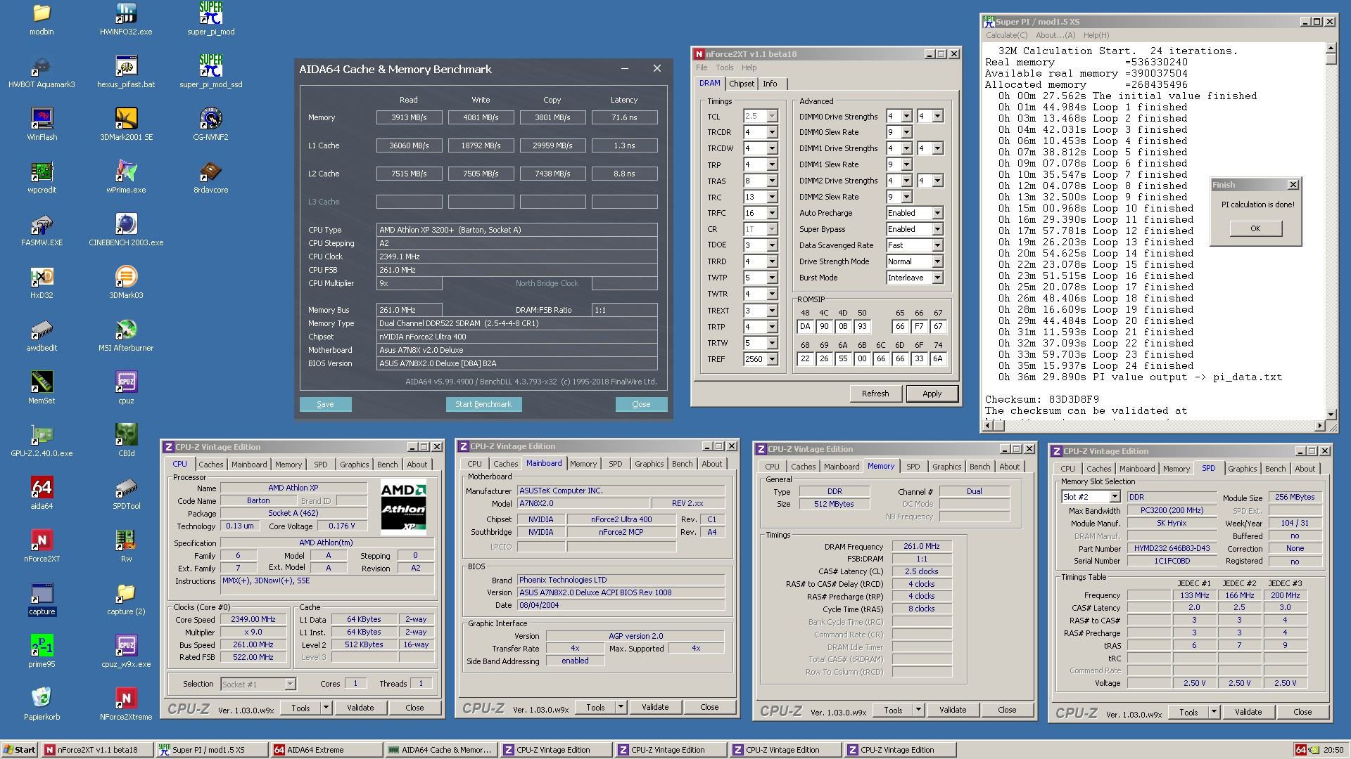

Ich habe in den letzten Tagen mein ASUS A7N8X 2.0 Deluxe board neue Caps verpasst und alle dazu gehörigen mods gemacht (R308, resistor mod, 12V mod, Vtt mod). Es fehlen nur noch die passenden Kühlkörper für VRM und SB. Die kommen irgendwann in den nächsten Tagen.
Bis dahin wollte ich das board testen wie gut es ohne den mods geht. Ich habe hierzu alle mods abgeschaltet; heißt auf der NB+SB liegen die von ASUS vorgesehenen Vdd=1,565V an. Wie bekannt keine hohe Spannung. Trotzdem geht das board richtig ab. 261Mhz bei 1,565V können sich m.M.n. sehen lassen. Bin irgendwie immer noch überrascht, da vor dem recap knappe 245Mhz drin waren. Bin auch gespannt, wie weit man mit Vmods kommt.
AT-6 Tests stehen auch noch aus.
A7N8X 2.0 Deluxe @ vdd=1,565V | Hynix BT-D43 @ 2,85V | 2,5-4-4-8-13-16-3-4-5-4-3-4-5 | sip profile: custom#1 @ 69h:26
Ich steh grad auf dem Schlauch 350er? Das zweite :bigok:
Es dürfte damit eines meiner besten NF2 boards sein. Mein 2. ASRock braucht 1,60V für 255MHz; das MSI Delta2 braucht ca. 258MHz bei 1,65V.
  • Danke
Reaktionen: Tzk
Top Resultat. 261Mhz bei unter 1.6V scheint ein gutes Exemplar zu sein. Wenn der Chipsatz noch mit der Vdd skaliert dann sollte das Teil ein 300Mhz Kandidat sein. Stark. Welche Woche hat der Chipsatz?
Ich hatte das Glück leider noch nicht, ich brauche 1.85V für die 263Mhz. Aber da sollte man sich trotzdem nicht beschweren :)
Die Chipsatz Woche meine ich. Irgendwo dort wird sie liegen.
Ahh. Chipsatzwoche ist 0339A1, siehe #4.558
Danke. Ich denke nicht, dass oberhalb der 265MHz noch was gehen wird. Das Problem liegt meiner Meinung nach wo anders. Testen werde ich das aber dennoch.
Ich gebe Bescheid, wenn ich das mache.
263MHz / 1,85V klingt wie mein A7N8X-E#1; ein solides und zuverlässiges board
  • Danke
Reaktionen: Tzk

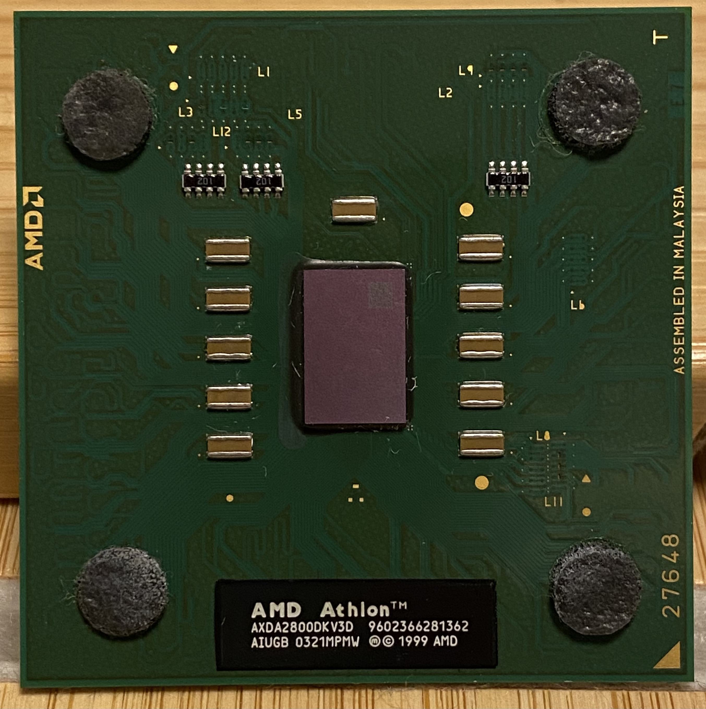

Afaik these were only sold in OEM systems. Nice find, should be easy to set records with this cpu. There's only a single submission on HwBot and it's even underclocked slightly :d
Yes that should be easy.
I just wanted it to complete the top bin XP serie.
Edit: but seeing this I will probably set some proper scores someday.

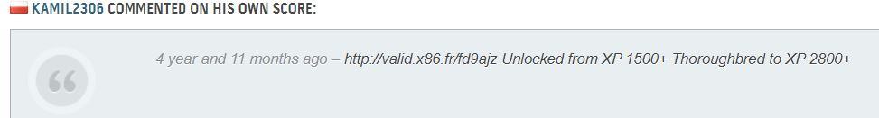

At least there are scores here now: https://hwbot.org/hardware/processor/athlon_xp_2800_plus_thoroughbred/
Oh and I noticed that the only other score is not from a 2800+ Tb. His own comment states that it is a 1500+ (still a nice result for a 1500+):
I noticed that too. However there is no 1500+ Tbred B and his valid clearly stated it‘s a tbred. I suspect that he misread the cpu rating on the post screen some boards calculate the „+“ rating wrong, when the cpu doesn‘t operate at the correct fsb.
No clue if theres another cpu with multi 13.5, but fsb133 instead of 166.
Edit:
2200+ got 133 13.5x

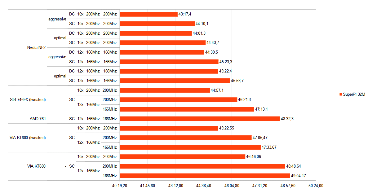

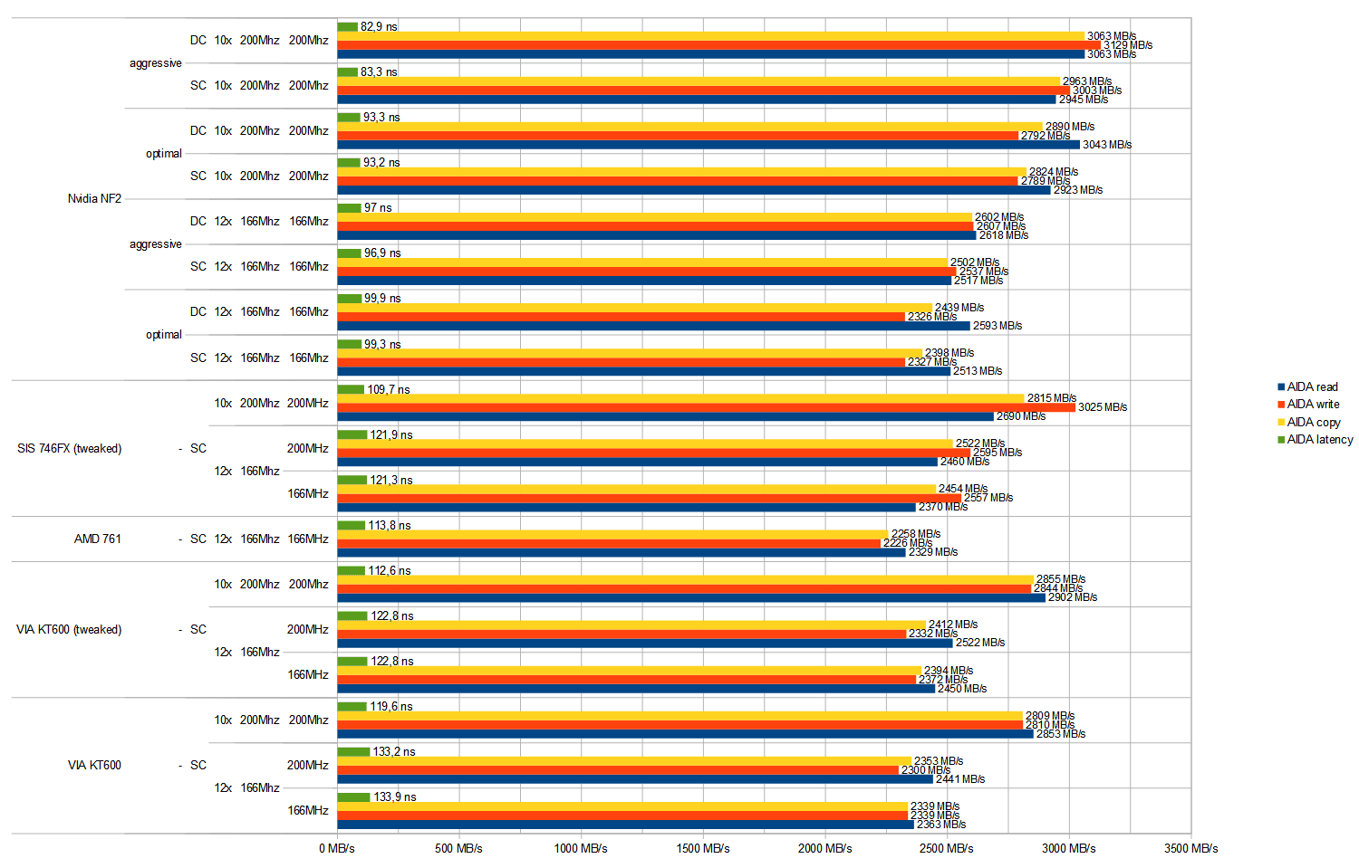

Zur besseren Übersicht noch einmal in grafischer Form:
Ein paar selbstkritische Worte vorab. Die Wahl auf SuperPI ist vielleicht nicht umunstritten, da bekannt ist, dass SuperPI gut auf Optimierungen im BS und der Festplatte reagiert. Heißt falsch angewendet bencht man die Platte mit. Das könnte hier zum Teil auch der Fall sein. Das ASRock board hat die SATA Ports nativ in die SB integriert. Beim SIS board musste ich die SSD Platte mittels einem PCI Sil Controller anbinden. Damit könnten die 32M Ergebnisse beim NF2 einen leichten Vorteil haben. Trotzdem denke ich, dass die Ergebnisse vergleichbar sind.
Dann muss man auch noch erwähnen, das Cinebench 2003 eine falsche wahl war. Alle Ergebnisse sind im Grunde nach gleich. Egal ob 166MHz oder SC / DC.
