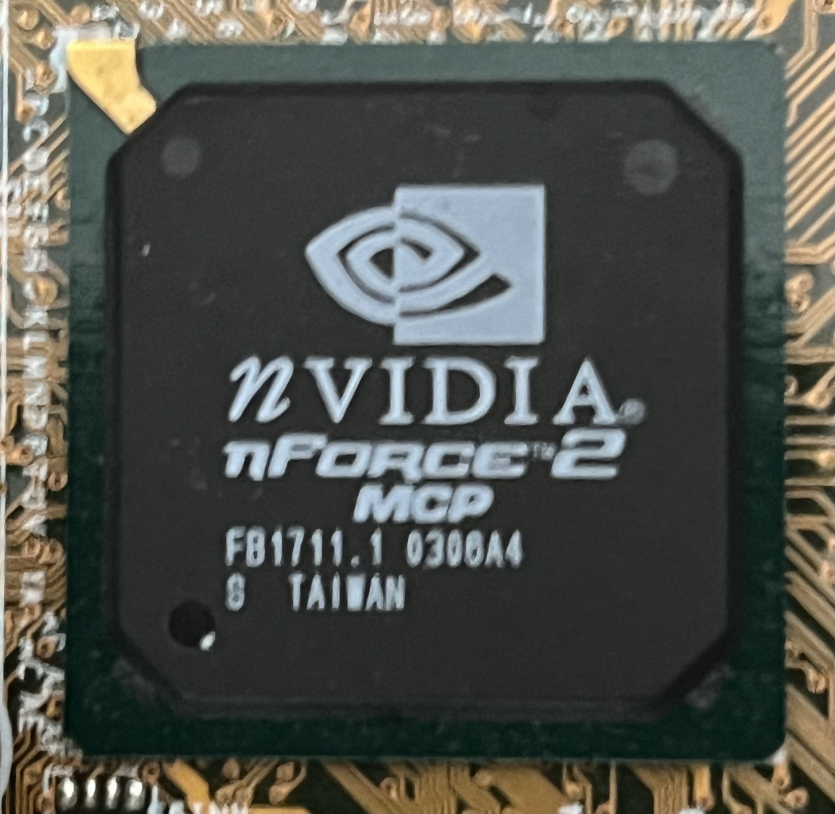

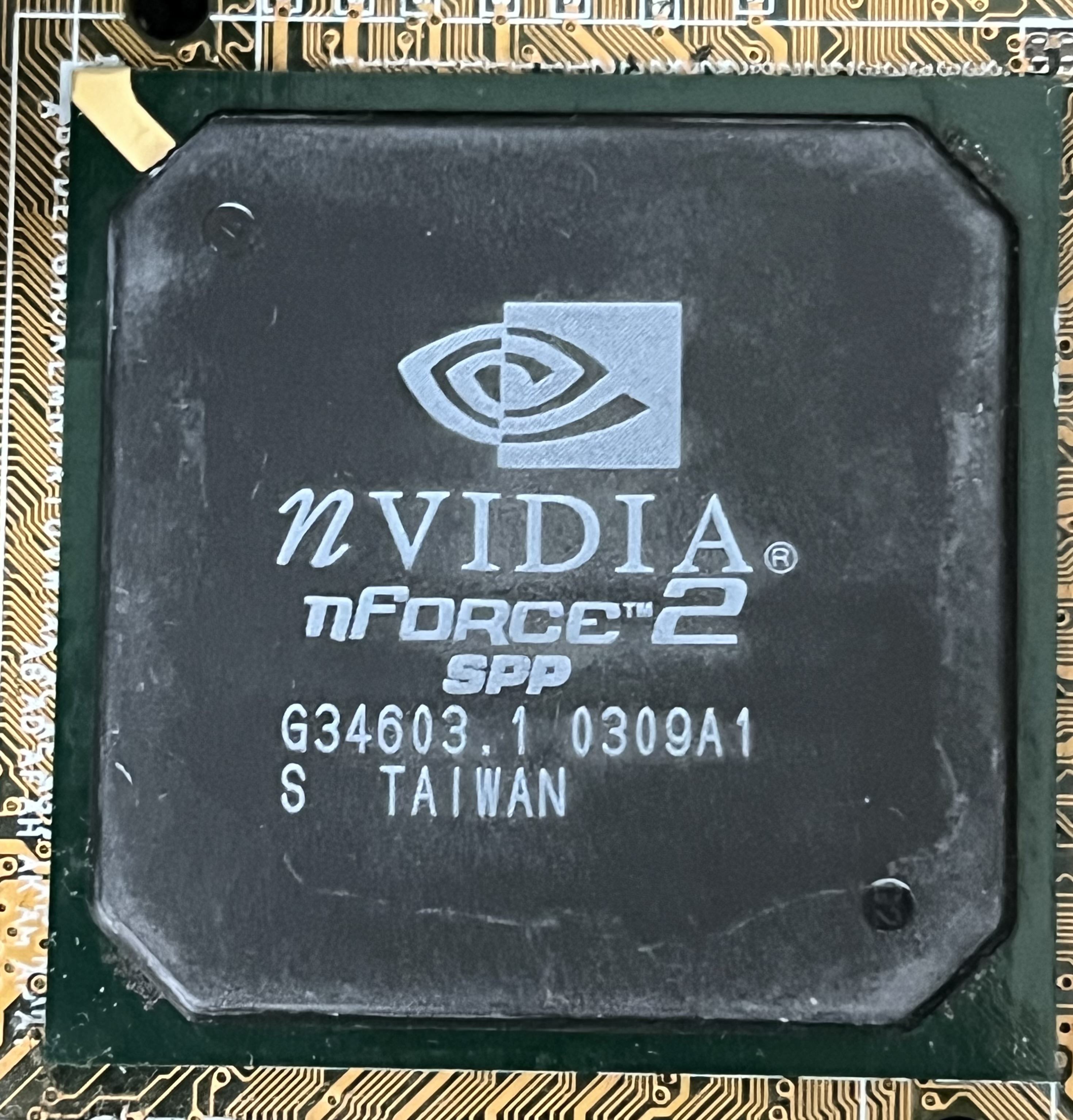

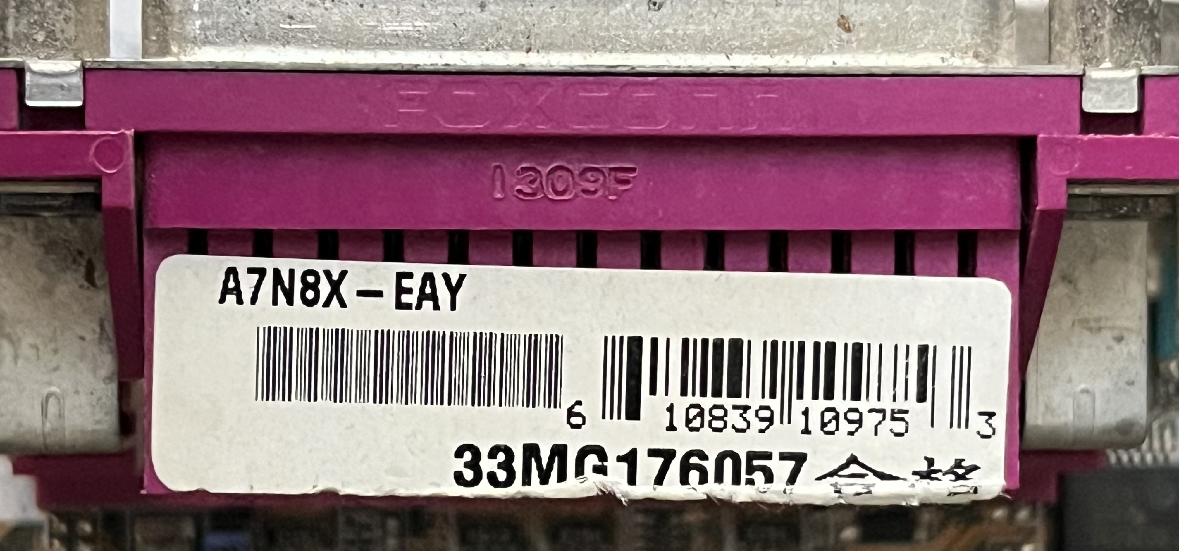

Hier mein A7N8X:
S/N: 33MG176057
SPP: G34603. 1 0309A1
MCP: FB1711.1 0306A4

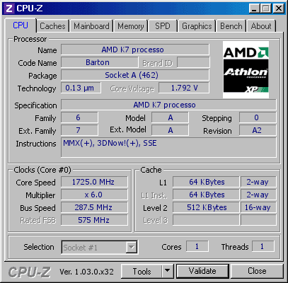

Das 8RDA3I hat übrigens nur einen 256kb Bioschip, aber mit einem größeren 512kb klappt der Crossflash zum 8RDA3+ Pro einwandfrei. Gerade läuft das @digitalbath EBED Bios. CPU-Z erkennt das Board übrigens nicht korrekt, unabhängig vom Bios. Deshalb der Screen mit AIDA, dort passt es.

Edit. Aida erkennt das Board, nur CPUZ nicht. Würde mich interessieren warum.
