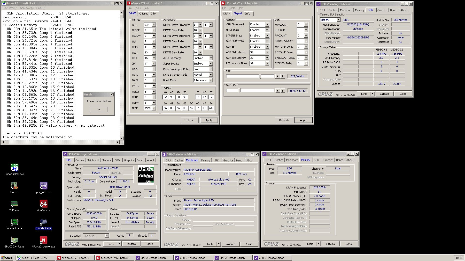

Ich bin bis 263Mhz gekommen, aber nur mit 9.5x. Mit Multi 10 ging mein Asus bei 255Mhz nicht durch 32M durch. 60ns AIDA Latenz scheinen so eine magische Grenze zu sein, bei der der NF2 einknickt. 263x9.5 gingen dafür aber mit guten Timings, siehe hier:
265 gingen auch, aber da musste ich mit den Alphatimings deutlich lascher gehen. Effektiv haben die 2Mhz deshalb sogar Performance gekostet... WRDATA 2 ist bei mir ein Ding der Unmöglichkeit gewesen bei 255MHz. Keine Chance.
Ja, 265 hatte ich tatsächlich auch durch 32M bekommen.
Mich wundert bei deinem Lauf die schlechte Effizienz etwas. Im Pi Thread habe ich ebenfalls einen 265er Lauf, der ist 20s schneller als deiner mit schlechteren Timings. Ich nutze eine Crucial 64gb SSD mit drei Partitionen (C: für OS, D: für Spi, E: für Daten) und ein selbst abgespeckes Win XP SP3. Tweaks nutze ich kaum, normalerweise nur das hier:

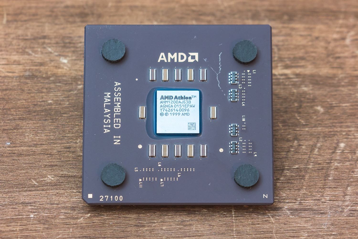

@Tzk
Ist ein Mobile Athlon 4, das sind alles Keramik Palos afair. EDIT: gab wohl Ausführungen in 25W und 35W bei diversen Taktraten.
Gibts zB hier (aber hier die miese 1,55V version):

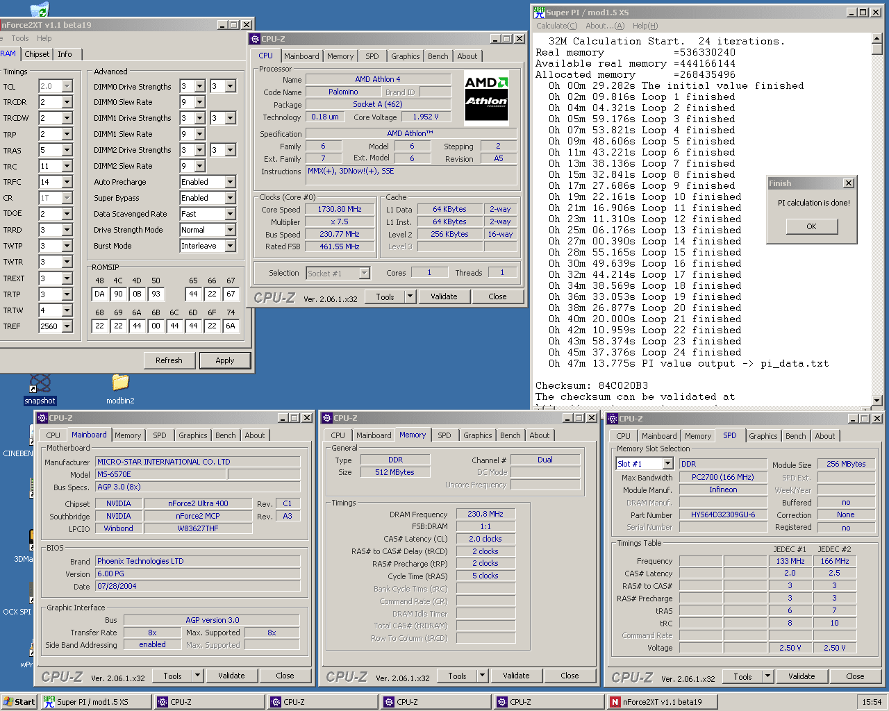

Keramik Athlon 4 auf NF2. :coolblue:
Schöne Ergebnisse im Bot, da sieht man mal was der FSB auch bei <2ghz ausmacht. Du bist teilweise schneller als andere Palo mit 100Mhz+ Cpu Takt extra. Schön.
Danke!
32M durch zu bekommen war nicht einfach. Die CPU hat wie die gewöhnlichen Thunderbirds auch einen max FSB. Bei diesem Palomino wohl etwas höher. Ich bin mir grade nicht sicher, ob die Palominos auch den gleichen max FSB Takt haben. Jedenfalls hatte ich länger gebraucht bis ich von Multi 8 auf 7,5 gewechselt habe und die romsips geändert habe.

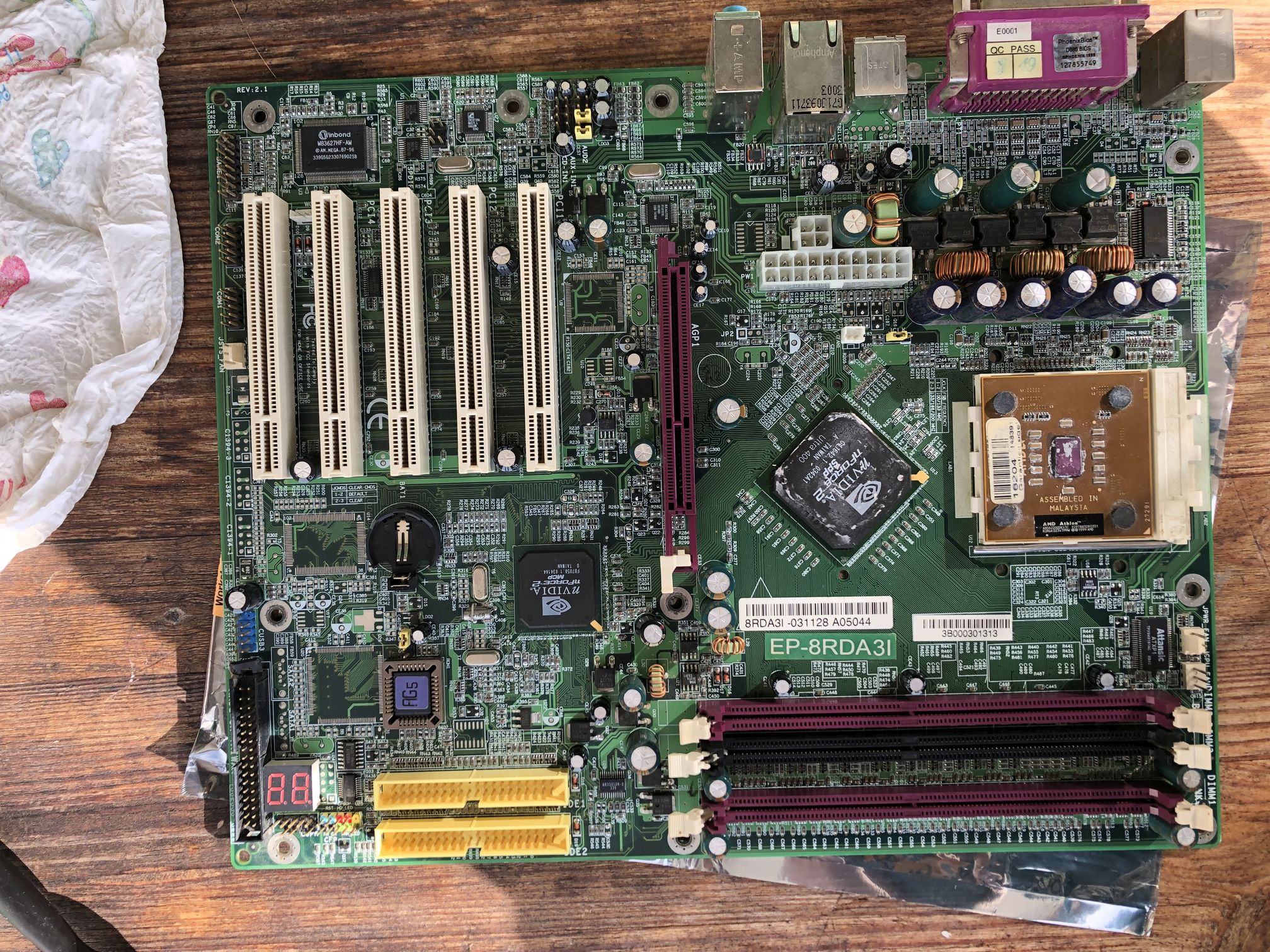

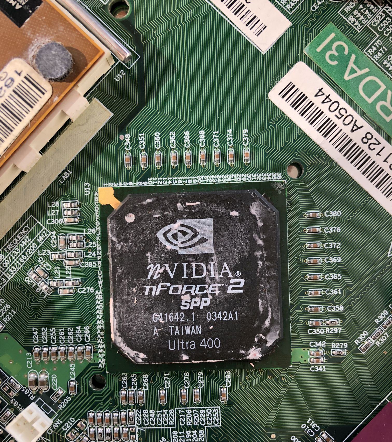

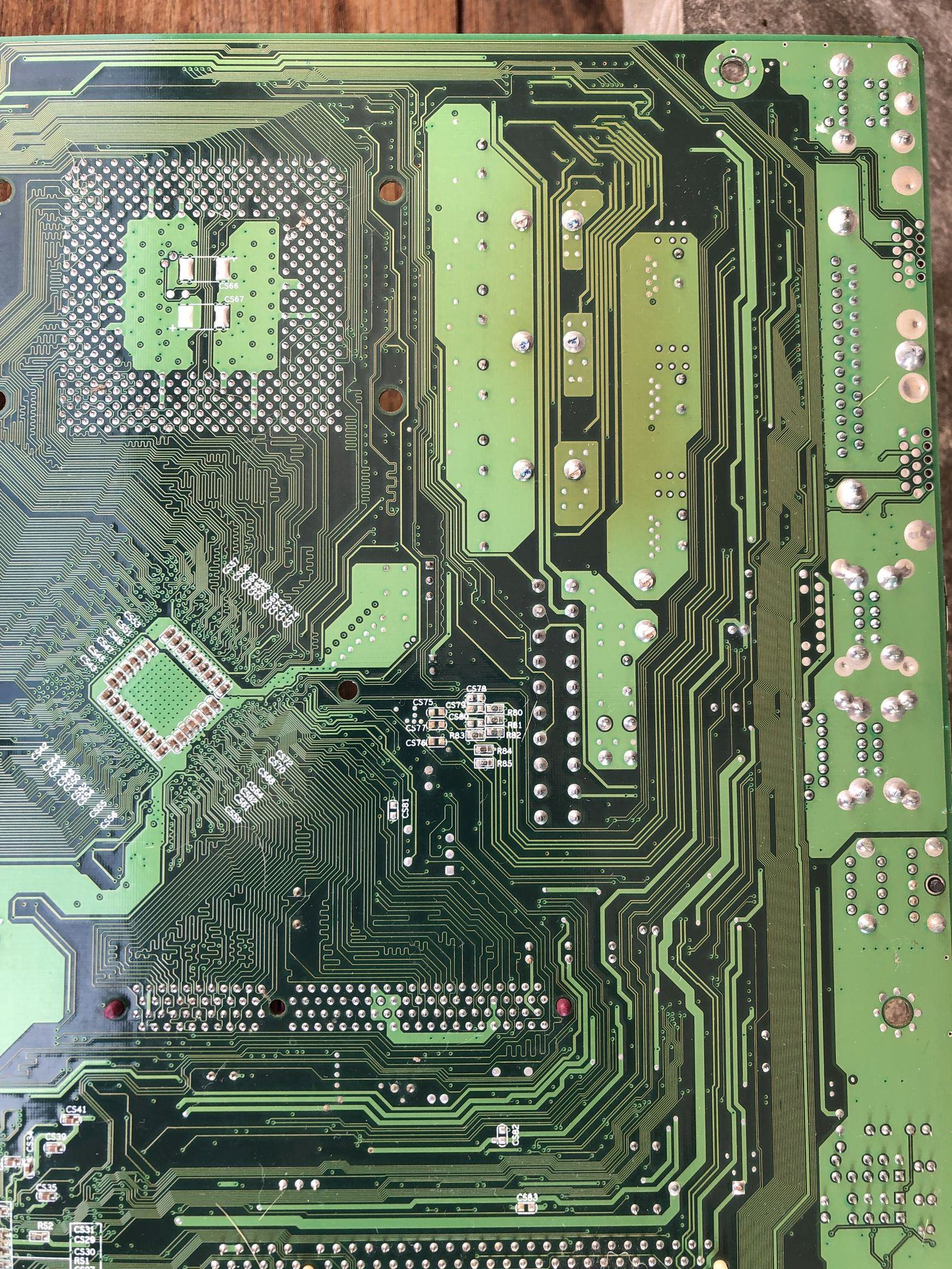

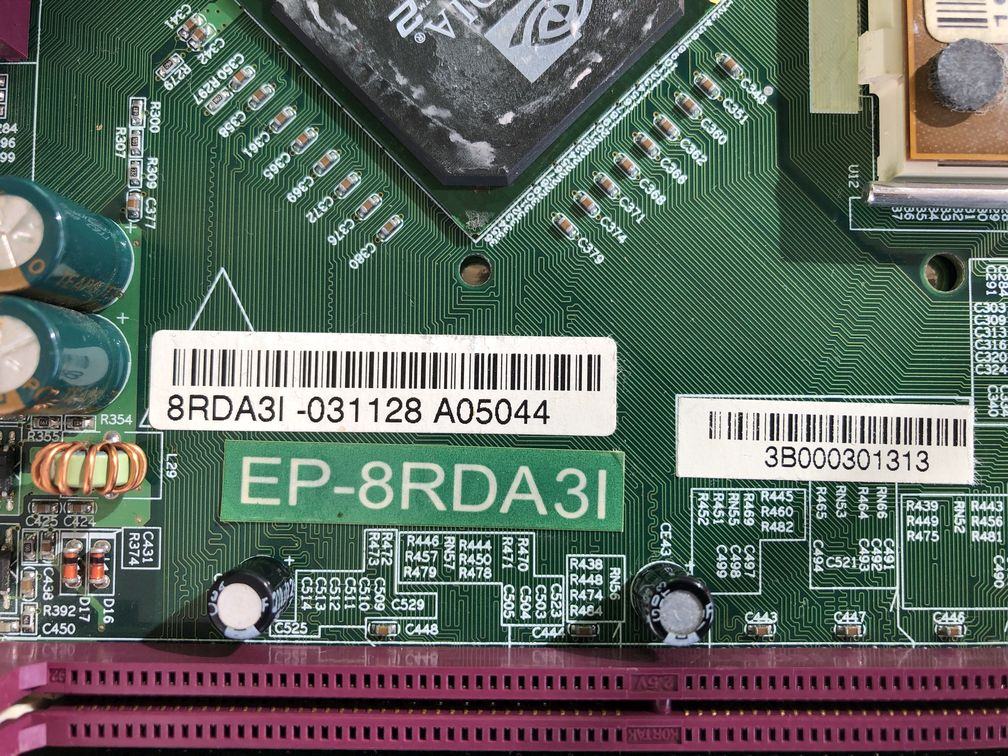

Ein Epox 8RDA3I mit unbekannter Funktion. Wie erwartet hat das Board schon bessere Tage gesehen... Der SpaWa Bereich ist von der Rückseite leicht verfärbt, alle Cpu Elkos (6x Teapo SZ 3300 6,3V, 3x Sanyo WG 16V 1800uF) sind wohl platt. Das Board roch muffig nach Keller und war richtig verklebt mit feuchtem Staub. Grundreinigung ist bereits erfolgt, auch wenn noch immer ein paar Stellen dreckig sind.
Vor dem Funktionstest werde ich direkt die Caps ersetzen, die Teapo SZ gegen PLG 4V 2700uF und die WG gegen Kemet A750 16V 2200uF. Glücklicherweise habe ich noch genau 6 PLG und 3 A750 im Bestand - Punktlandung :bigok:
Damit wäre nun auch ein grünes NF2 im Bestand, fehlt noch blau, gold und weiß/silber.
BoardVersionNorthbridgeRevisionAufdruckSouthbridgeRevisionAufdruckPCBPCB Revisionmax. FSBModifikationenNutzerLinkAnmerkungSeriennummer
EP-8RDA3Iv2.12003/42A1SPP Ultra 4002003/41A4MCPgrün2.1-keineTzk3B000301313

Die FETs haben gut Gas gegeben. Schönes board. Ich hoffe, dass du das zum Arbeiten bewegen kannst. Chipsatz aus Ende 2003 könnte vielversprechend sein. :bigok:
Was interessant wäre, welche BIOS Versionen darauf laufen und welche nicht. Bei den ganzen Board Versionen blickt man schlecht durch.
