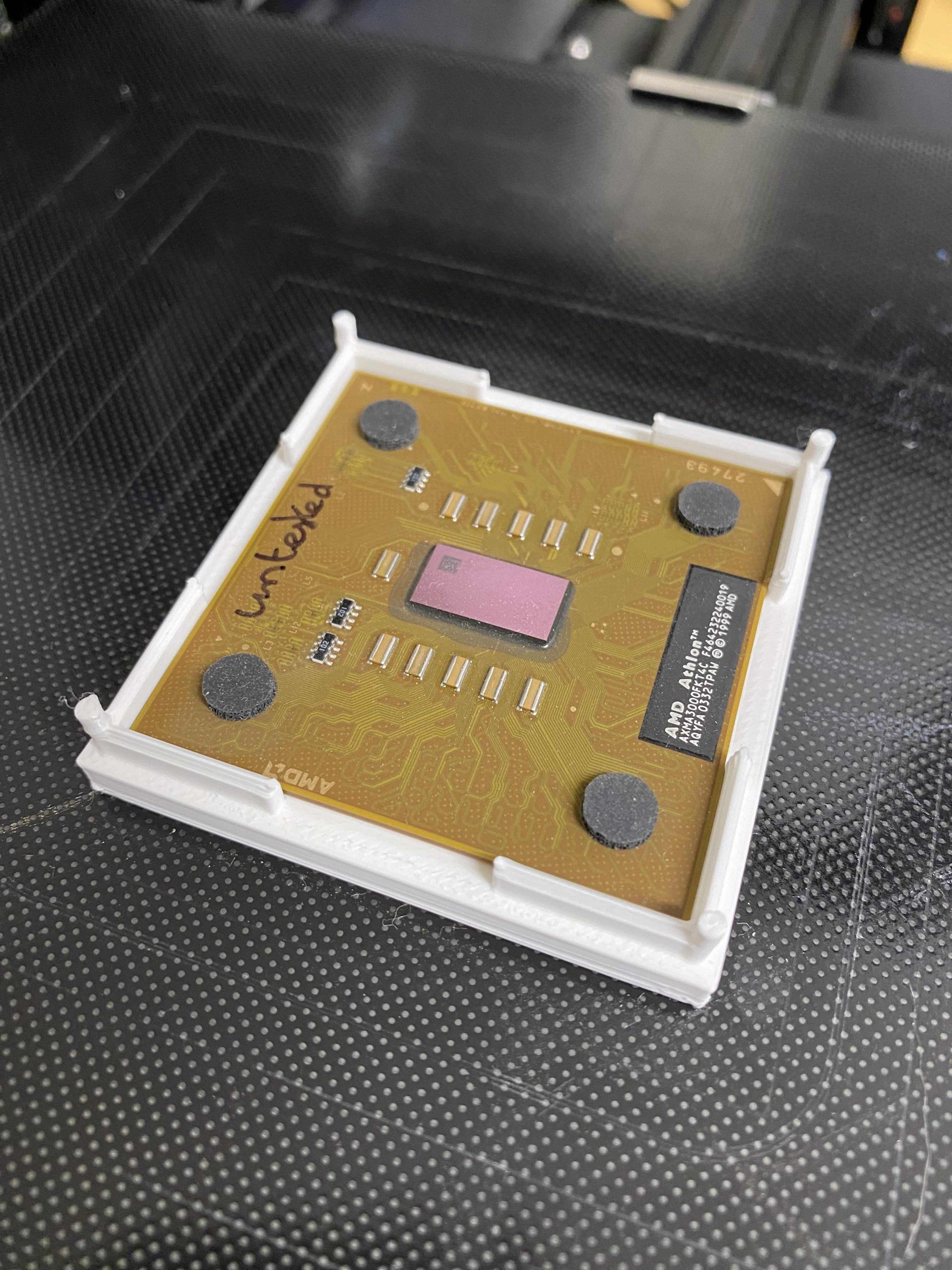

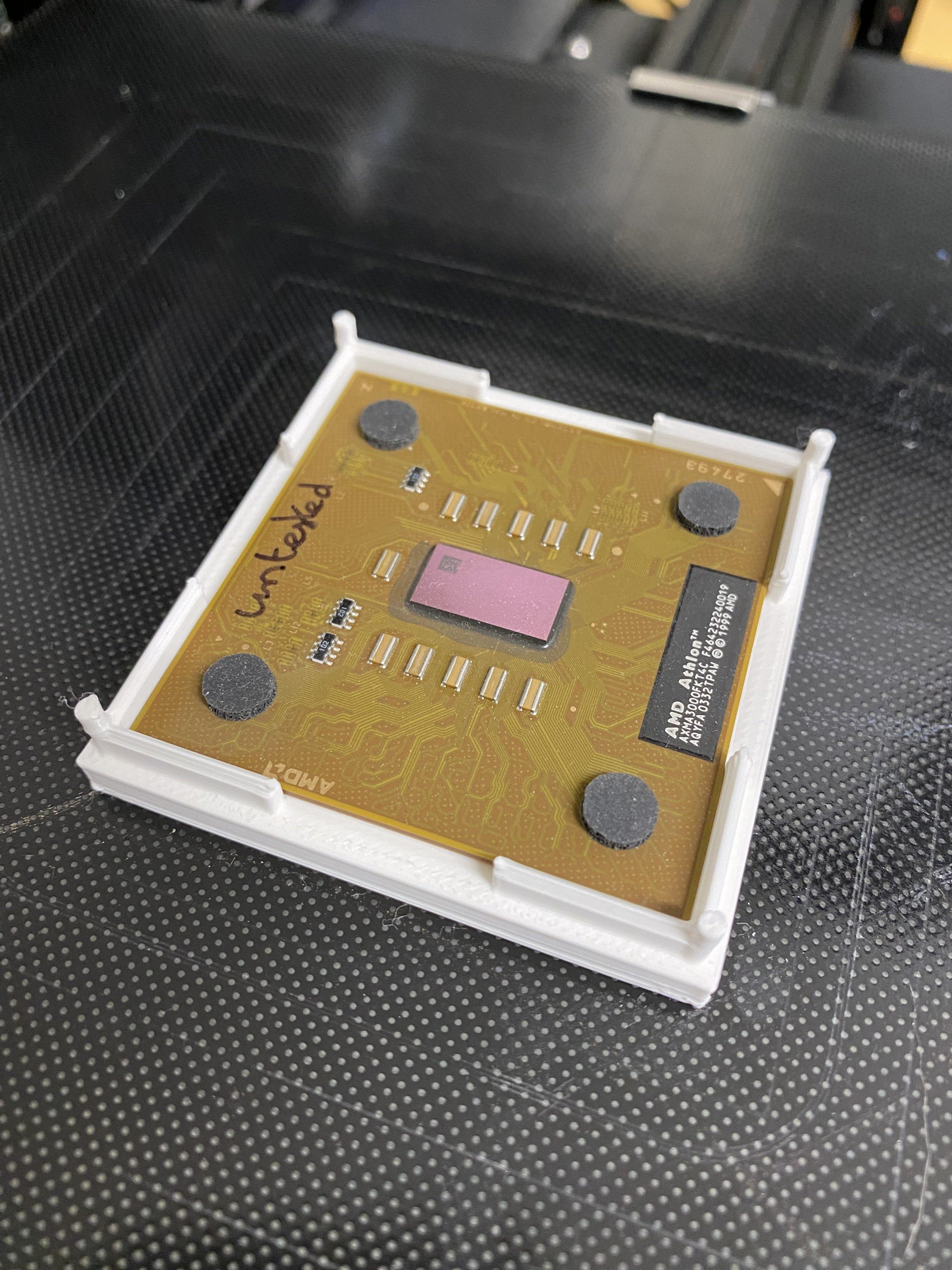

My own printed socket a tray. My first test to succeed. No more need for expensive trays or bad solutions.
take a look on @Tzk his solution ... i love it

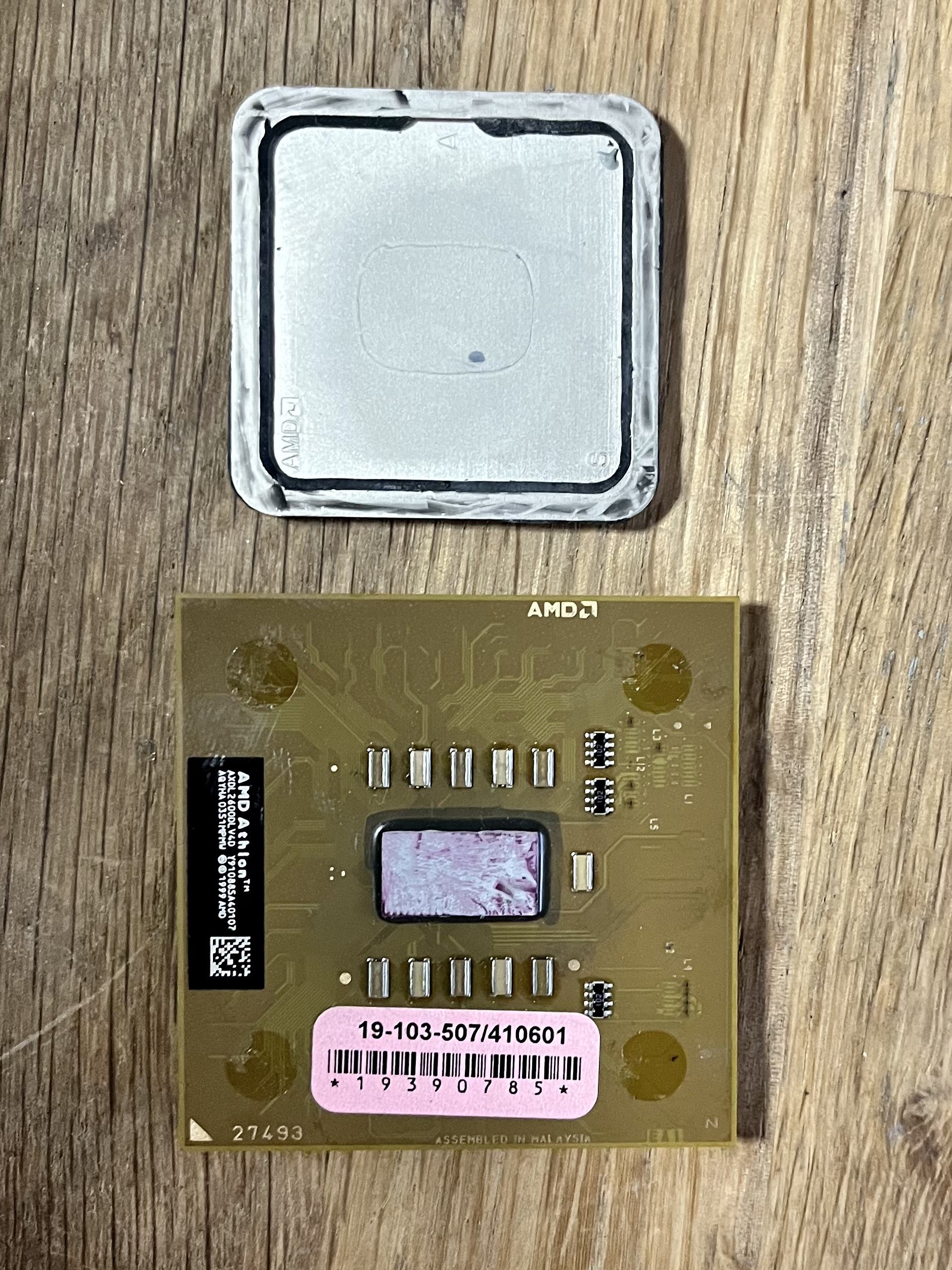

Deswegen werd ich allen CPUs auch künftig nen A64 IHS verpassen, wenn die mit WaKü oder stärker betrieben werden sollen.
Ich hatte bisher meist Glück mit dem Sockel A DIEs. Die Barton Kerne sind imho. je nach Kühler eher weniger kritisch. Den Kantenfraß hatte ich eher bei den alten Athlons / Durons. Echt schwer heutzutage einen mit sauberer Kante zu finden.

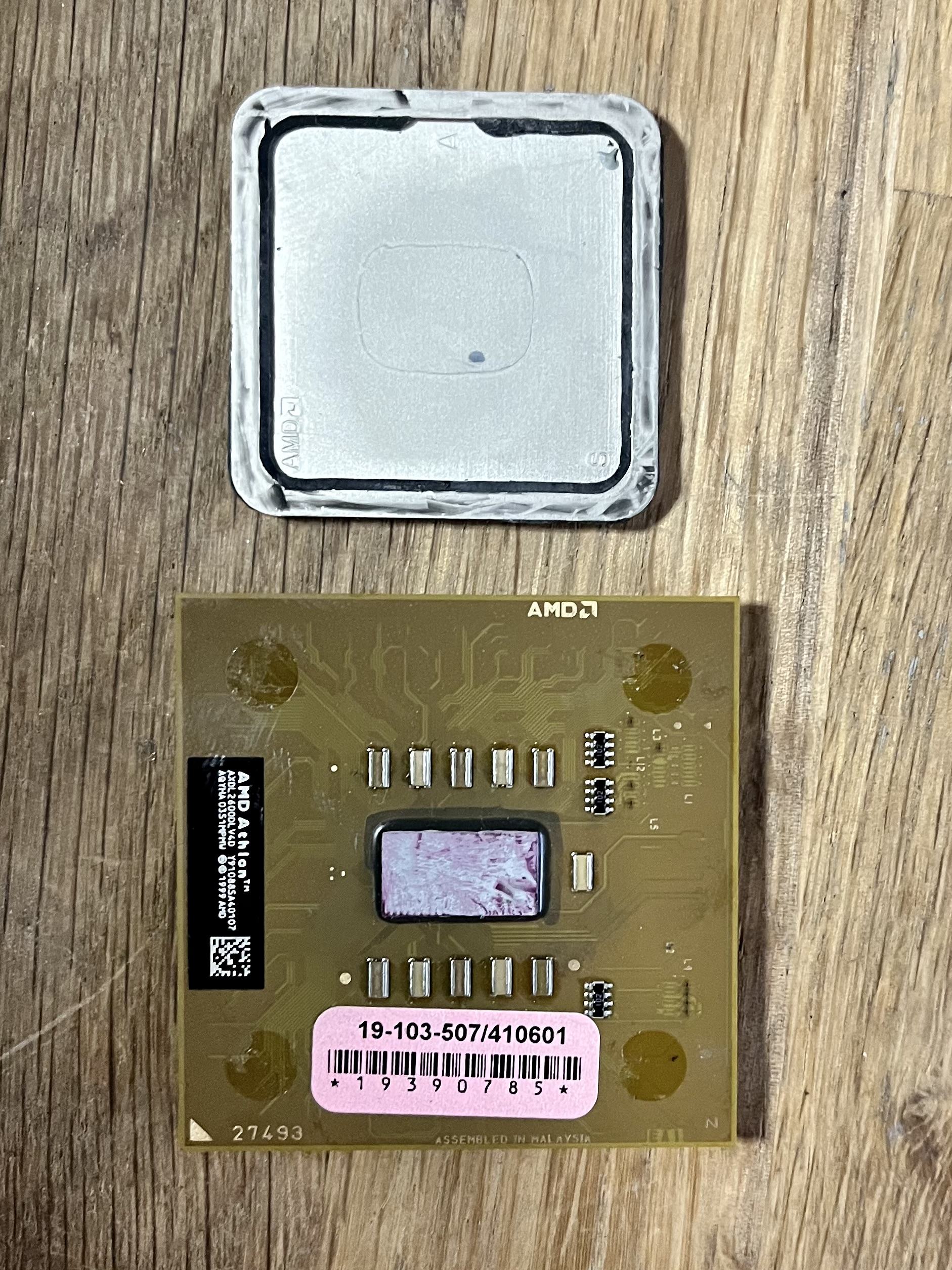

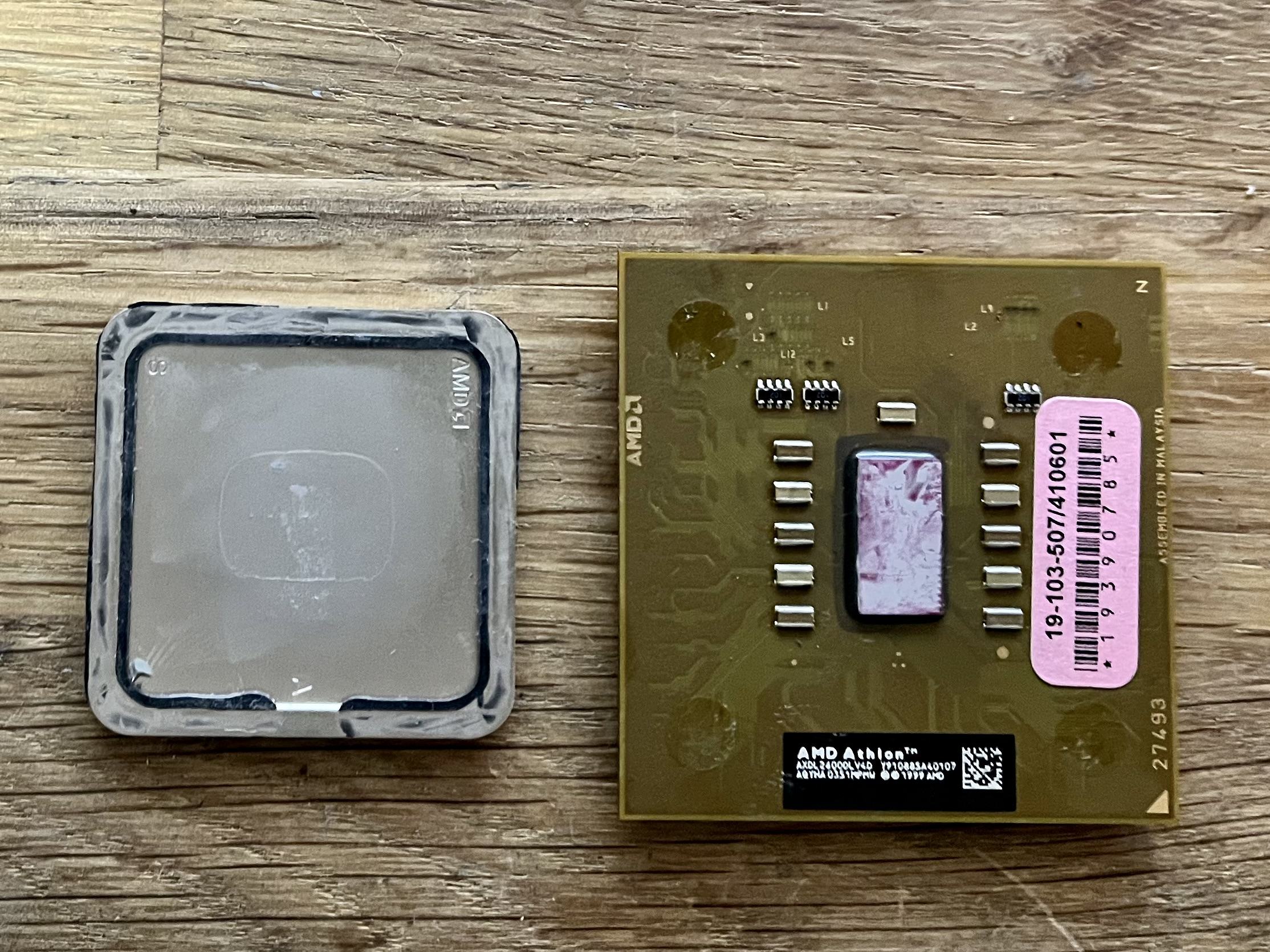

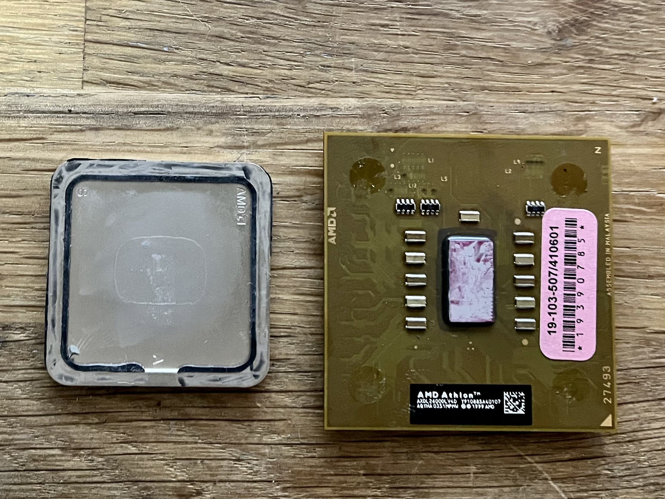

Apropos Duron. :)
N A64 HS passt ohne Probleme da drauf? Oder muss man den HS noch bearbeiten? Is n cooler tip mit dem HS.
Ne passt ziemlich gut.
Tendenziell könnte man noch n wenig was abschleifen, aber viel muss nicht weg. Maximal 0.2mm würde ich sagen.
Auf dem Die ist noch minimal restliche WLP, aber nicht viel, wie man sieht.
Hinterlässt dennoch schon einen leichten Abdruck:
Edit: Aufgrund der diversen Bauteile um den DIE würde ich aber dazu raten den HS dann mittels Silikon zu befestigen. Idealerweise hat man einen alten Sockel und nen Schraubstock dafür, dann geht das recht leicht von der Hand.
