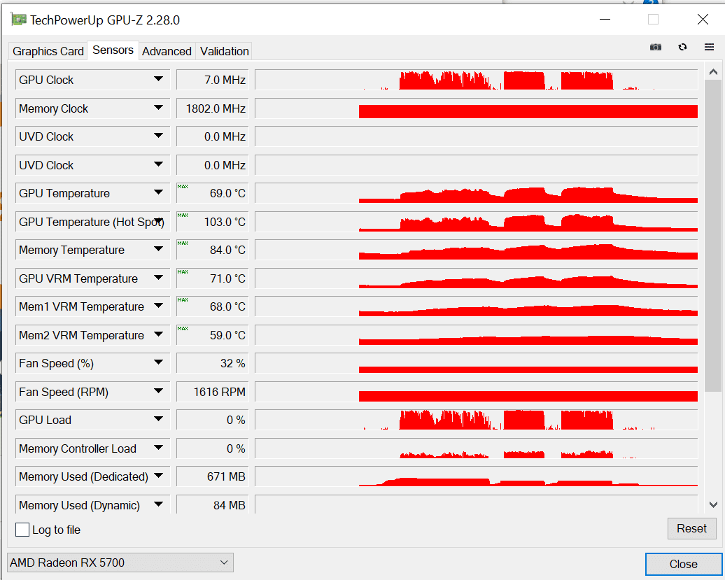

Vielleicht kann jemand in dieser Runde mir weiterhelfen. In TimeSpy habe ich im ersten Abschnitt Probleme bei der GPU Auslastung. Schön in GPU-Z zu sehen:
Beim zweiten und dritten Abschnitt läuft alles einwandfrei. Nach dem Weglassen des Overlays hat es mal funktioniert, jetzt wieder nicht:-(
Ist auch unabhängig von der Übertaktung, bei meinem Alltagsprofil mit 1700MHz sieht es genau so aus.
Bin mit meinem Latein am Ende...

Das Problem ist als "agressive downclocking" bekannt. Wenn die Last "nicht hoch genug" ist, taktet die Karte zu weit runter und es fängt an zu ruckeln. Ich habe das z.B. in GTA5, dass die Karte teilweise auf um die 600Mhz abfällt. "Ruder" ich dann etwas mit der Maus, um die Last zu erhöhen, ists wieder flüsssig. Ich kann ja mal versuchen davon ein Video zu machen.
@Techlogi OK, der Benchmark an sich sollte ja eigentlich für genug Auslastung zu sorgen. Komisch dass es mal geklappt hat und ich dann endlich eine Punktzahl bei Time Spy bekommen habe die der der anderen RX 5700 mit den gleichen Settings entspricht.
Jetzt schaffe ich wieder nicht mehr als 9200 Punkte und das mit 2150MHz im Wattman.
Evtl. hilft ja die Vorgabe in Chill dass die min. FPS bei 100 liegen soll und/oder zurücknehmen der Leistung von +50% auf ~30%.
Mal schauen...
Richtig, genau das ist ja das Problem.
Ich kenne den Bench nicht (da ich nur Valley und Superposition verwende), aber wenn es geht, dann stell doch mal die Auflösung höher und schau, ob das Problem sich verbessert.
