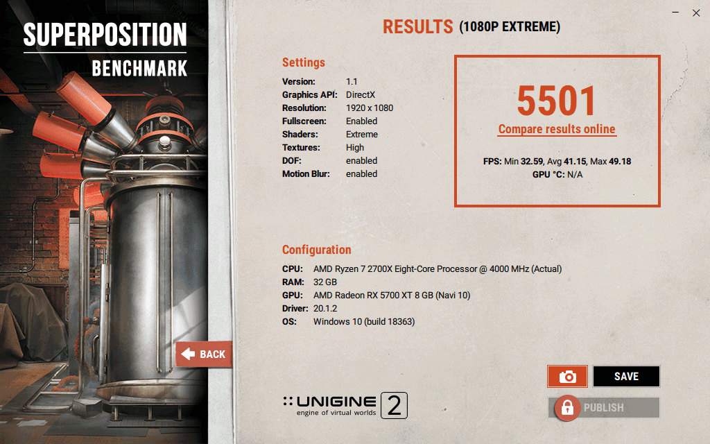

Superpos 1080p Extreme:
5500 Punkte: (Nur Core ist getweakt, Speicher noch ziemlich jungfräulich)

Der FullHD Bench bringt bei mir ca 4800 Punkte, leider ist da meine CPU ein Bremsklotz. Wobei ich finde die 5700(XT) macht eh mehr Sinn für 2K/4K. Und hier bekomm ich über 7000 Punkte im Benchmark. Zudem muss man sagen das die XFX 5700 DD meiner Meinung nach wie eine stock XT geht. Würde mich interessieren was bei den XT Karten im 4K Bench so rauskommt.

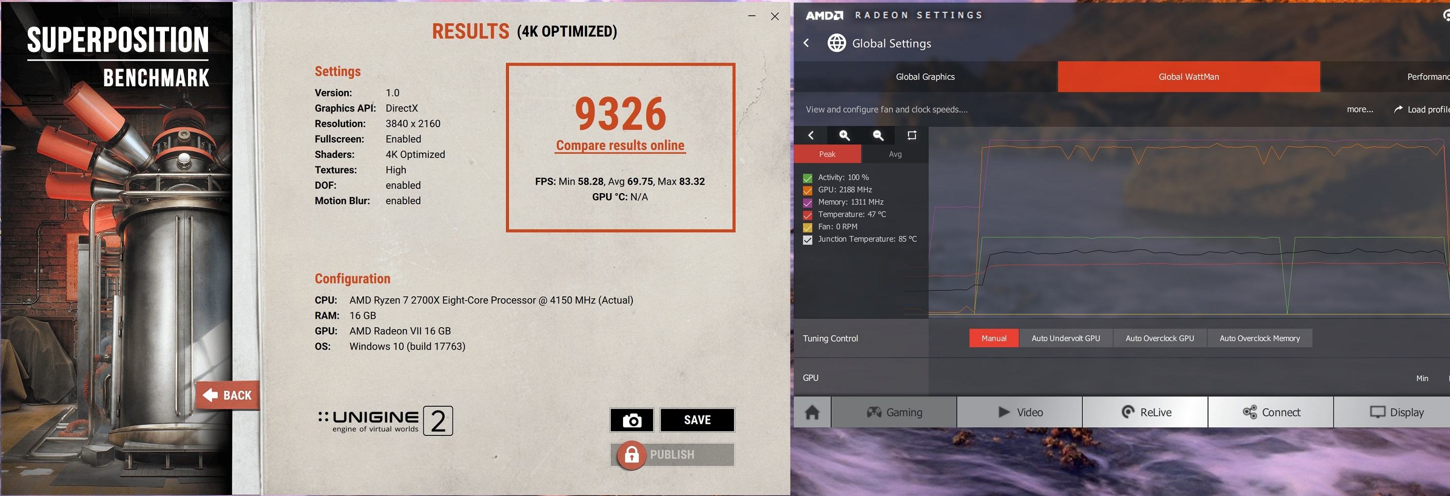

Also ich muss sagen, meine Radeon VII ging schon ab wie Hulle. :d
Habe ich jetzt allerdings für gutes Geld verkauft.

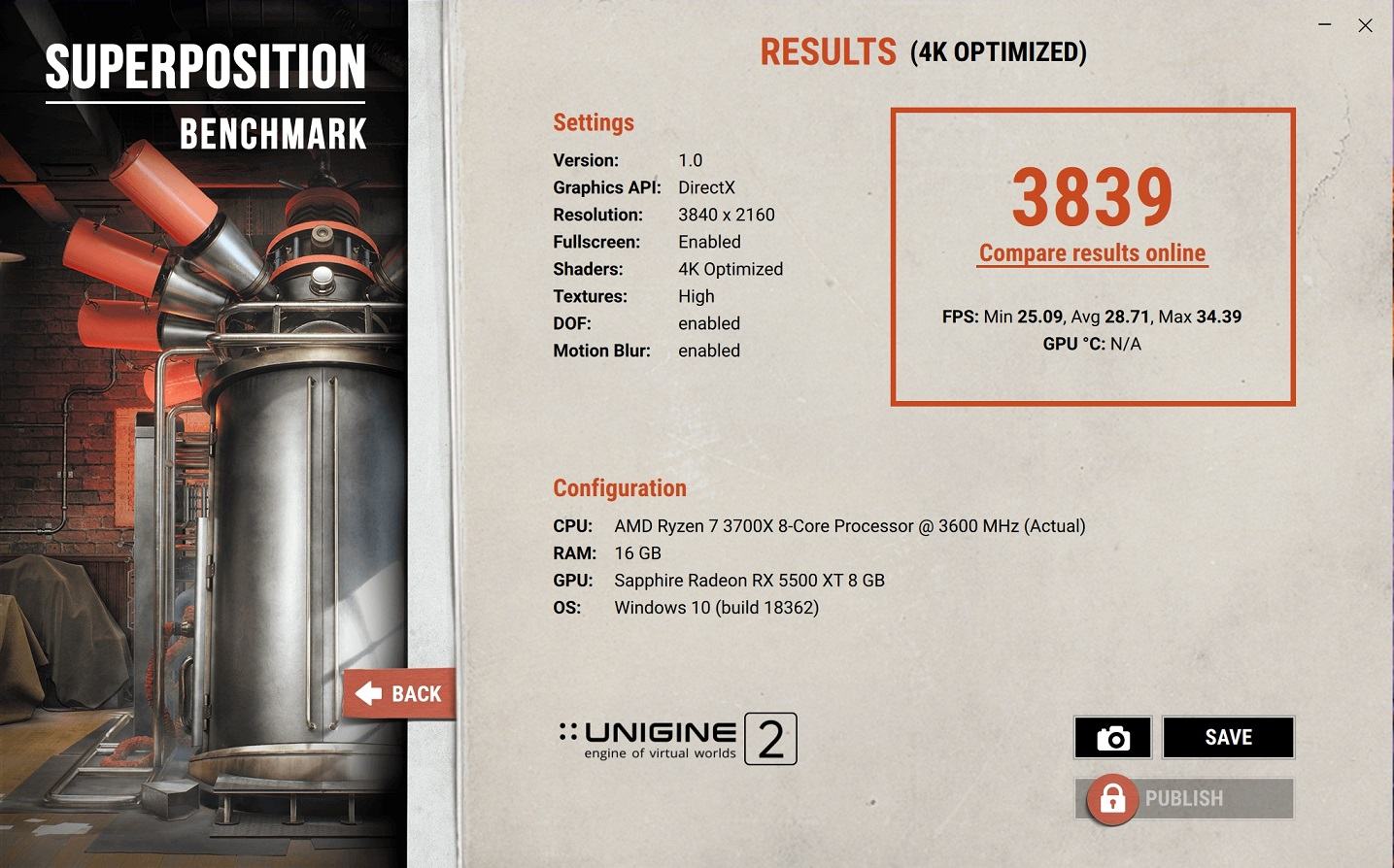

Nun werkelt als Übergang eine RX5500XT 8GB in meinem Rechner.
Nicht ganz so fix, aber durchaus brauchbar.

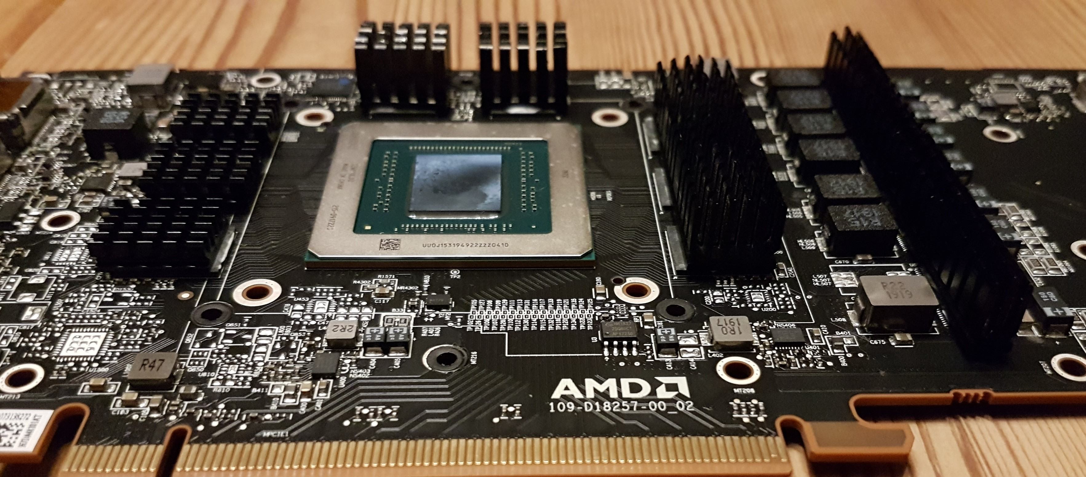

Es ist soweit, ich versuche hier mal meinen Umbau einer RX 5700 von Sapphiere im Referenzdesign auf einen Customühler zu dokumentieren.
Was habe ich alles für den Umbau besorgt?:
- eine RX 5700 von Sapphire natürlich
- einen Alpenföhn Peter
- zwei Arctic P14, einer nur PWM, der andere als PWM PST Version
- Wärmeleitkleber bei AliExpress
- ein VGA Fan Adapter bei AliExpress
Mit dem Alpenföhn Peter hatte ich bereits bei meiner 280X zu tun und war von der Leistung begeistert. Zudem ist er gebraucht deutlich günstiger zu haben als der Arctic Accelero und der Morpheus.

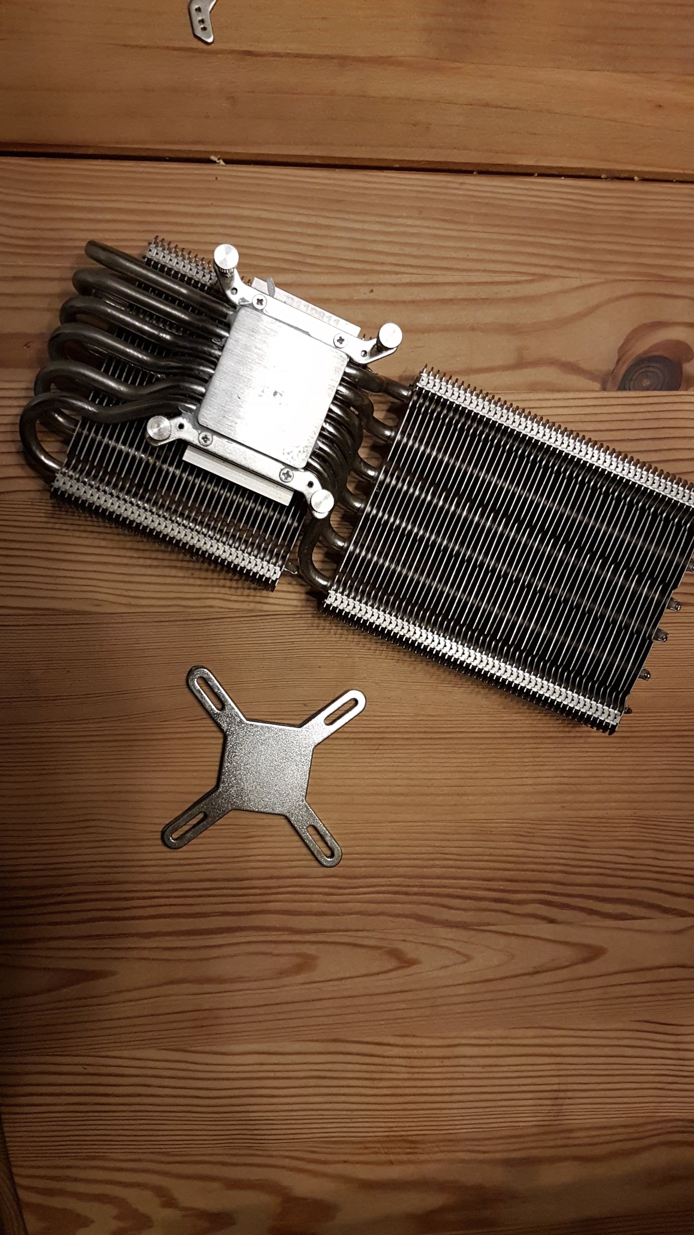

Über die Demontage des Referenzkühlers gibt es ja genug Dokumentationen, ich erspare mir das an dieser Stelle und beginne mit dem demontierten Peter:

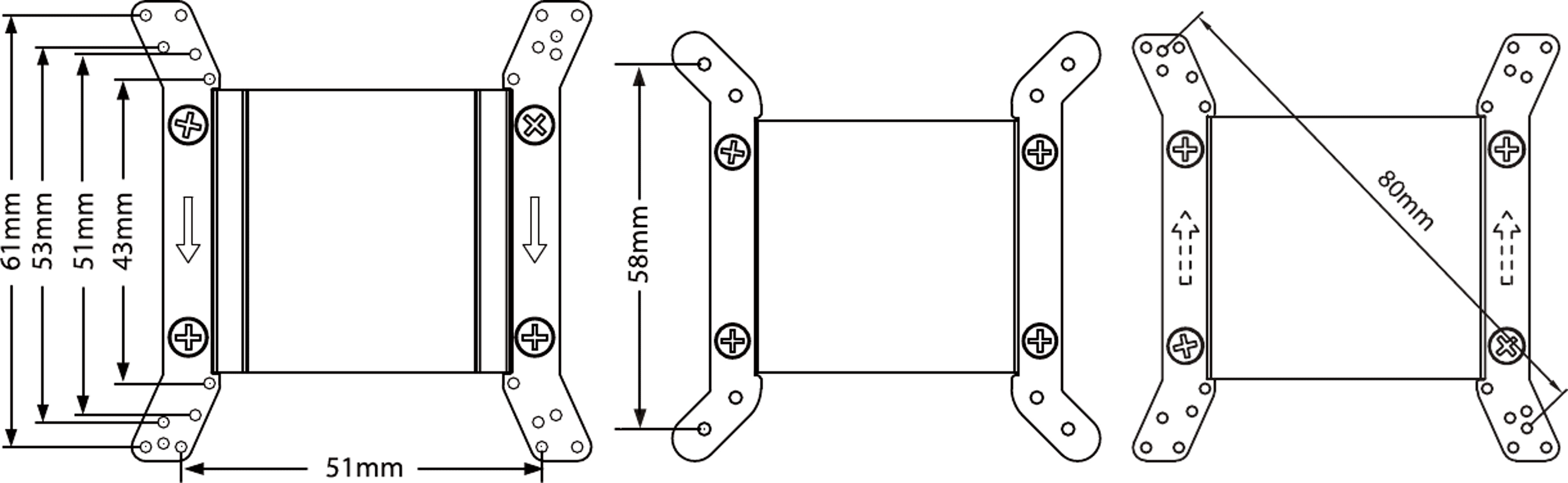

Der Abstand der Montagebohrungen bei der RX 5700 beträgt 54mm. Die vorhanden Halterungen passten also nicht.
Ich habe bei Alpenföhn angefragt ob ich Ersatz haben könnte und die Haltestege wurden mir kostenlos! zugesandt. Es handelt sich im Endeffekt um Haltestege vom Peter 2. Die vom Peter 1 besitzen 53mm Abstand. Es ist allerdings etwas Luft bei den Bohrungen im PCB, also gut möglich dass auch diese passen.

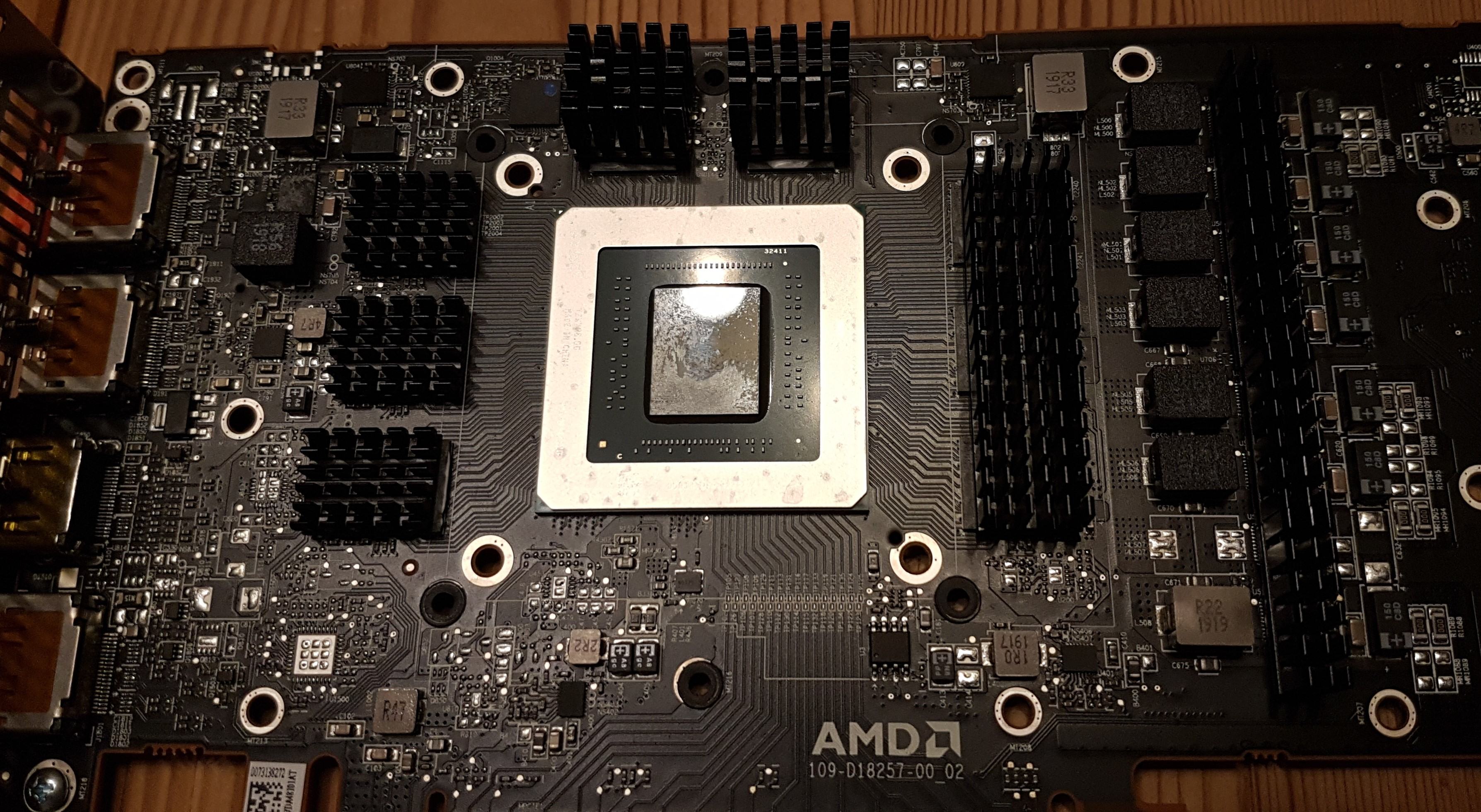

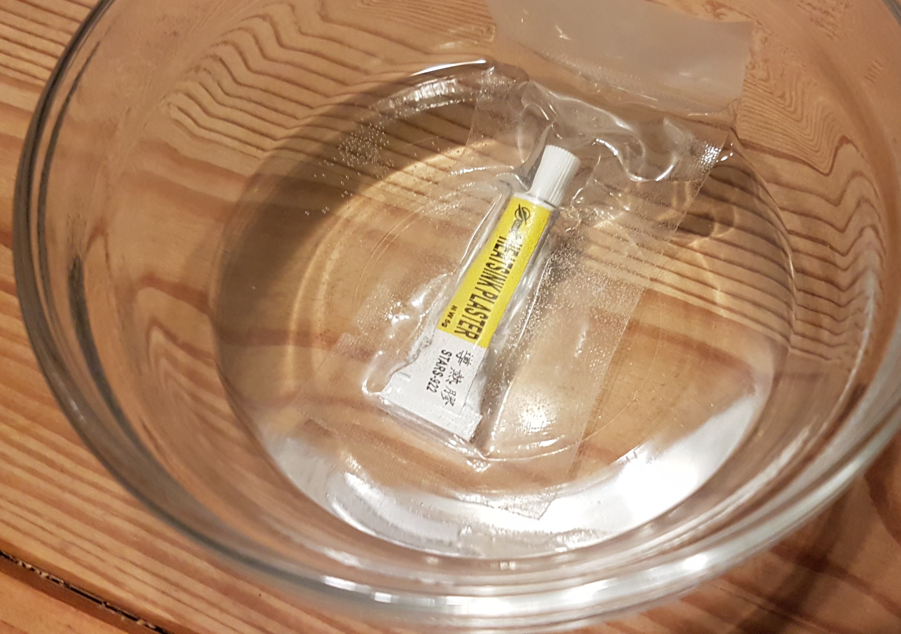

Da ich wie gesagt schon Erfahrungen mit dem Peter hatte, kannte ich auch das Problem mit abfallenden Kühlkörpern auf den RAM Bausteinen bei der Montage mit Wärmeleitfolie. Aus diesem Grund habe ich den Kleber bestellt um nicht ständig nachsehen zu müssen ob noch alles beisammen ist.
Diesen habe ich in heißem Wasser vorgewärmt um möglichst dünn auftragen zu können:
Dann die von der GTX abgepflückten Kühlkörper "angeschmiert" und angebracht:
Ganz wichtig! Vorher den Kühler aufsetzen und schauen ob die Kühlkörper genau auf die Bausteine geklebt werden können!

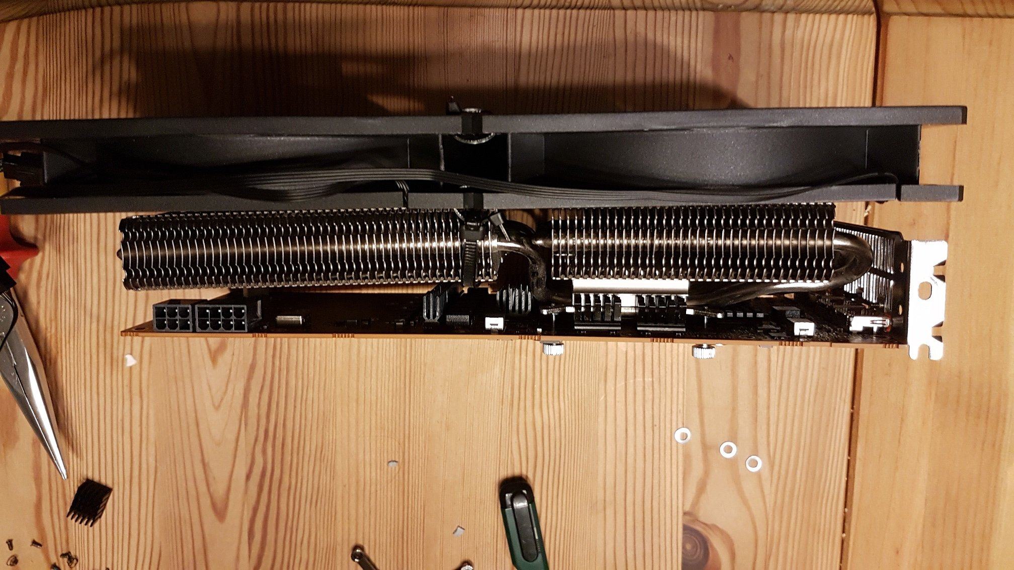

Dies war bei mir nämlich nicht der Fall und die Kühlkörper mussten etwas versetzt und bearbeitet werden. Gut zu erkennen bei den oberen beiden Kühlkörpern die ich windschief biegen musste:
Bei den RAM-Bausteinen links und rechts von der GPU musste etwas Auflagefläche frei bleiben um nicht mit den Heatpipes zu kollidieren.

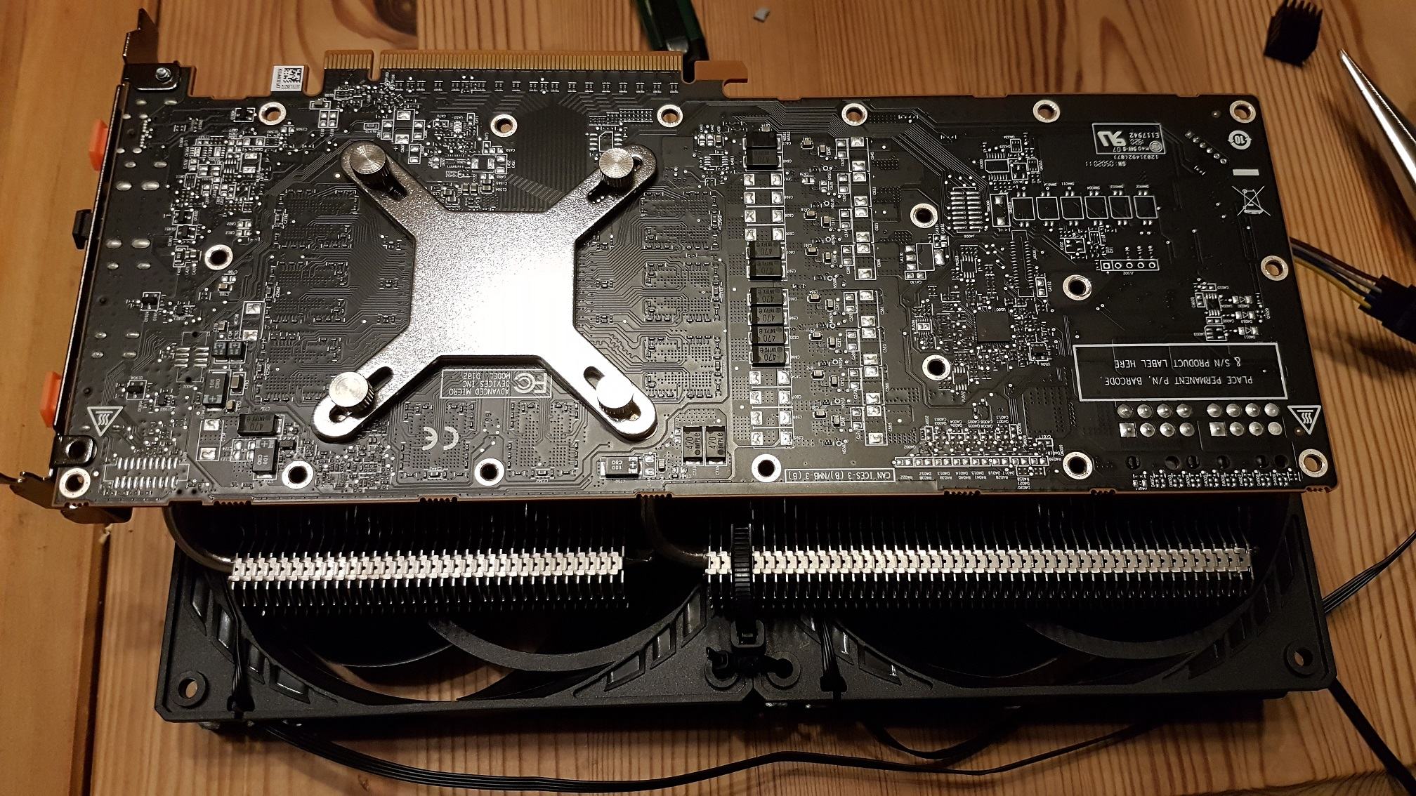

Die GPU habe ich mit Flüssigmetall bepinselt und das vom Peter mitgelieferte Montagekreuz auf der Rückseite verwendet. Festziehen der Schrauben über Kreuz nicht vergessen!

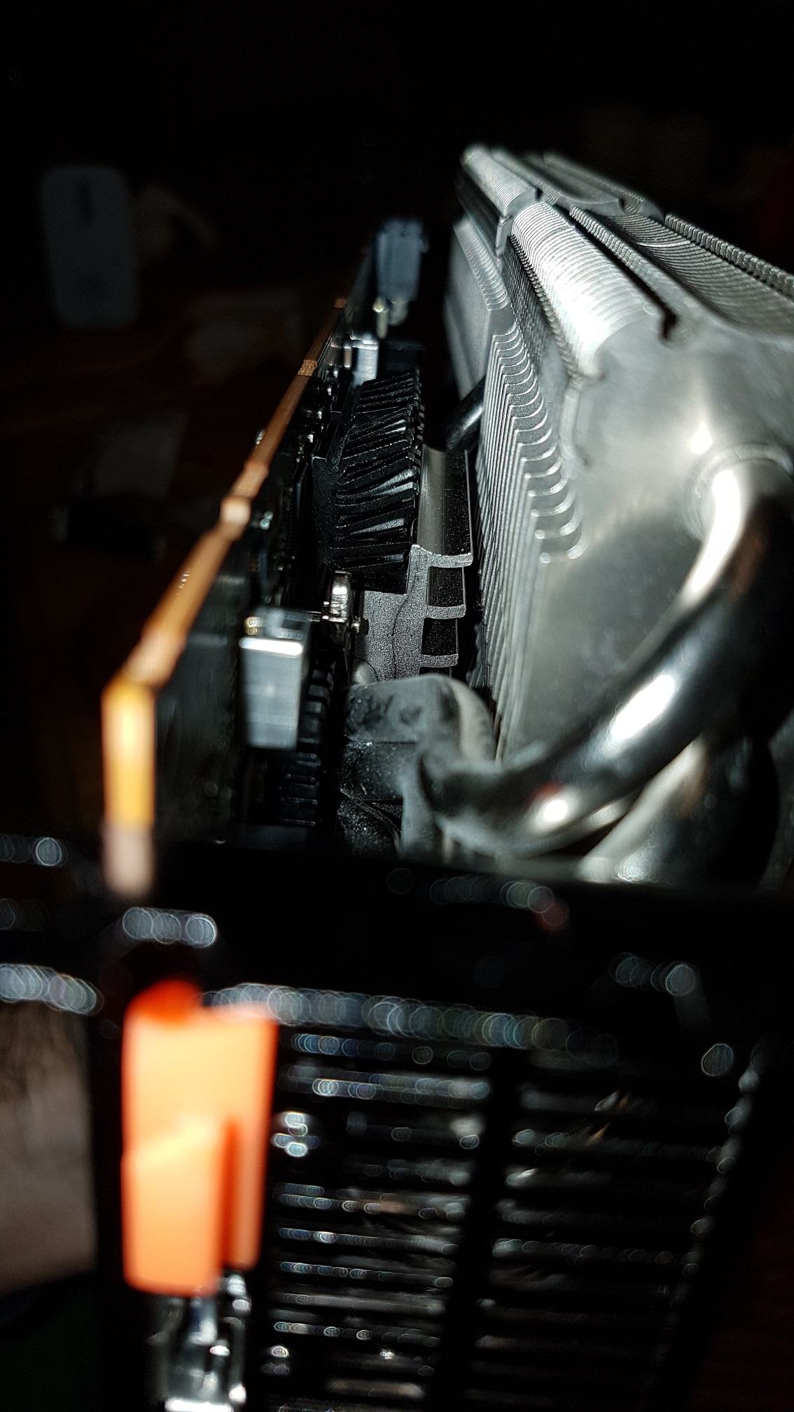

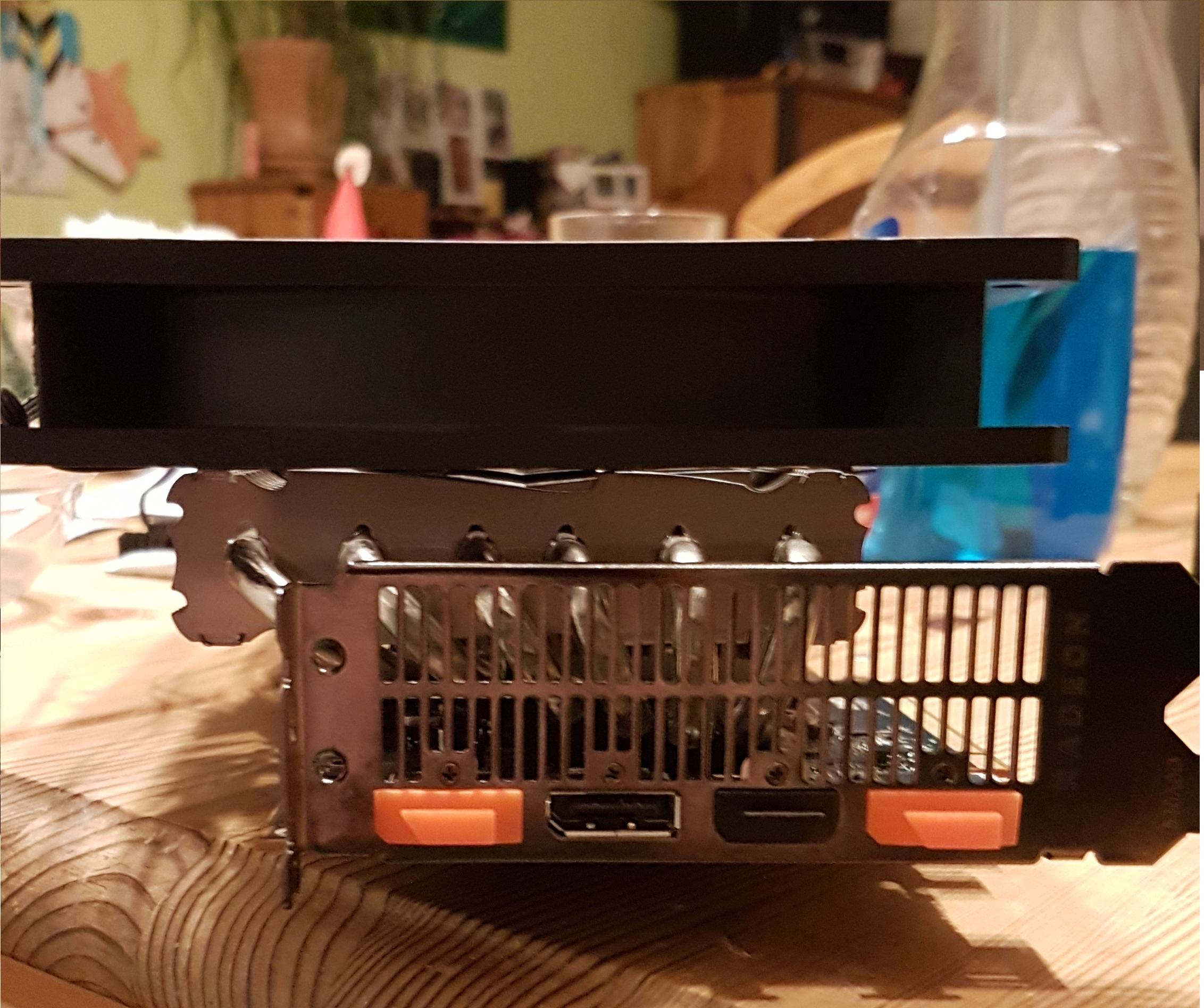

Die beiden Arctic P14 habe ich mit einer Kabelbinderlösung untereinander verbunden und am Kühler befestigt.
Zum Schluss noch mit dem Adapter an die Karte anschließen und fertig:

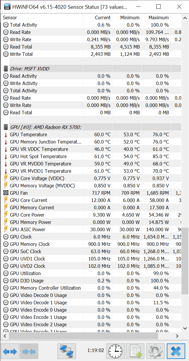

Was hat das ganze gebracht?
Meine Karte läuft mit 1700/900 und ca. 930mV. Das reicht mir aus um bei the Witcher nicht dauernd in den Frame Limiter zu laufen.
Hier mal die Temepraturen nach einer Runde TW3 vor dem Umbau:

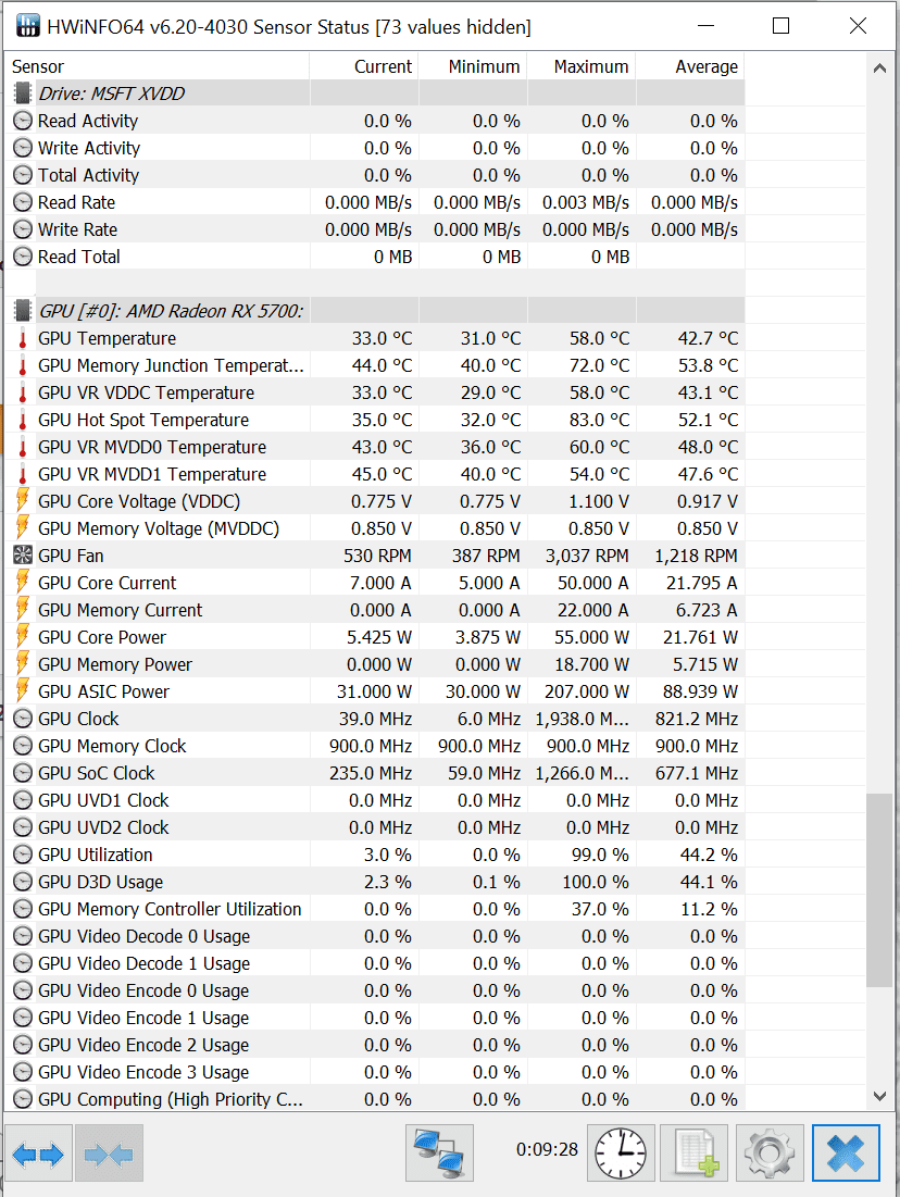

und nach dem Umbau:
Natürlich noch eine OC-Runde bei Time Spy gedreht und mit dem MPT auf 2000/900 und 1100mV übertaktet.
Hier habe ich die Lüfter allerdings auf Vollgas laufen:
Alles in allem hat sich der Umbau für mich gelohnt. Mit meinem Alltagssetting ist die Karte nicht zu hören und Reserven habe ich dadurch auch noch.

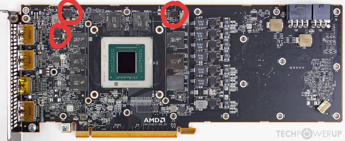

Aber hast du nicht Kühler auf den Vmem "Wandlern" (mir fällt die Bezeichnung nicht ein) vergessen oder sind die nicht nötig? Beim Ref.Kühler sind hier jedenfalls Pads drauf:

Da musste ich nochmal Kühlkörper bestellen, sind gestern angekommen und verklebt worden. Sind drei Stück mit 8x8x5mm. Habe leider kein Foto gemacht. Dürften die markierten gewesen sein. Hatte aber keine Auswirkungen. Der Umbau ist schon ca. 2-3 Wochen her und weder bei UV oder OC gab es Probleme durch fehlende Kühlung.
Die drei Stellen meine ich. Hab auch schon alles hier, inkl. der feinen Enzotech Vollkupferkühlerchen fürn Speicher, die haben auch 3M Klebepads drauf.
Hast du die VRM Kühler auch geklebt oder waren da Klebepads drauf?
Die kleinen 8x8 sind mit der 3M Folie drauf, alle schwarzen Kühlkörper vom Foto sind geklebt.
