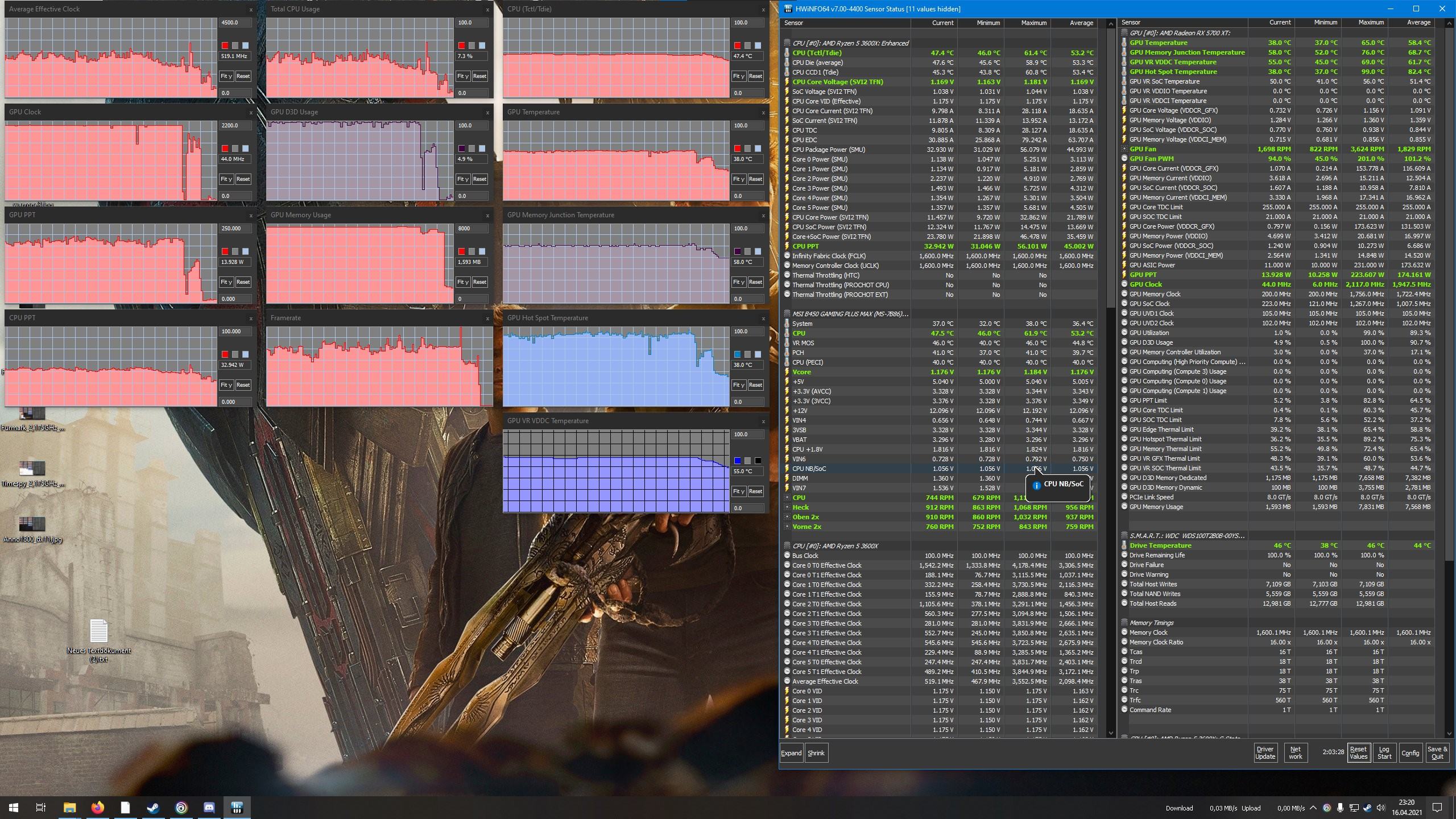

Da ich kein Stock Bios mehr drauf habe, kann ich natürlich über die 1,2V gehen.
Power Target steht auf 50%, es gibt trotzdem diesen mega VDrop. In Timespy genehmigt sich die Graka auch schicke 265 Watt und knallt 112 Grad auf den Hotspot, wo auch immer der sein mag.
Alle anderen Temps schauen ja echt gut aus. In Warzone gestern war es gar nicht so schlimm, beim Anno1800 Benchmark hat es auch Peaks auf dem Hotspot.

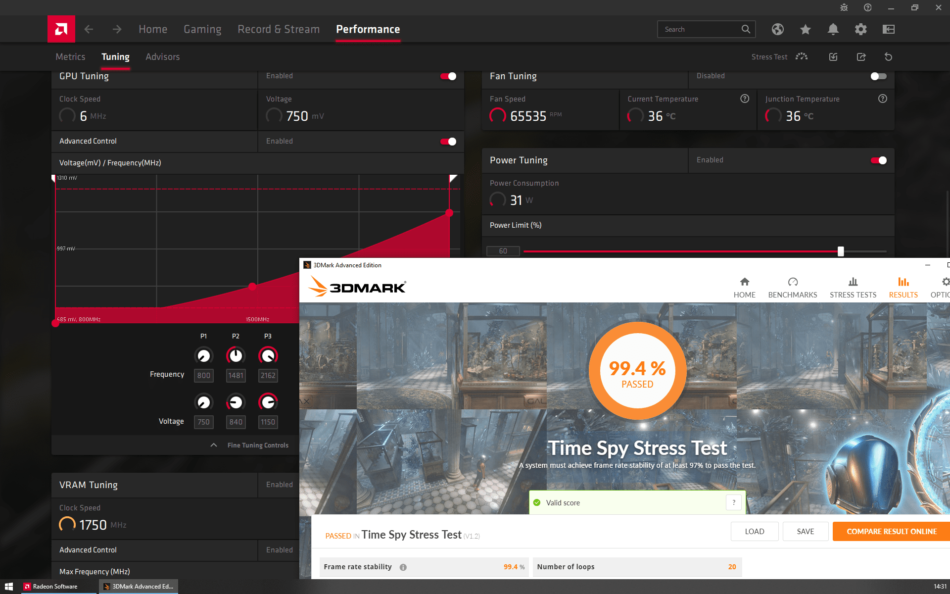

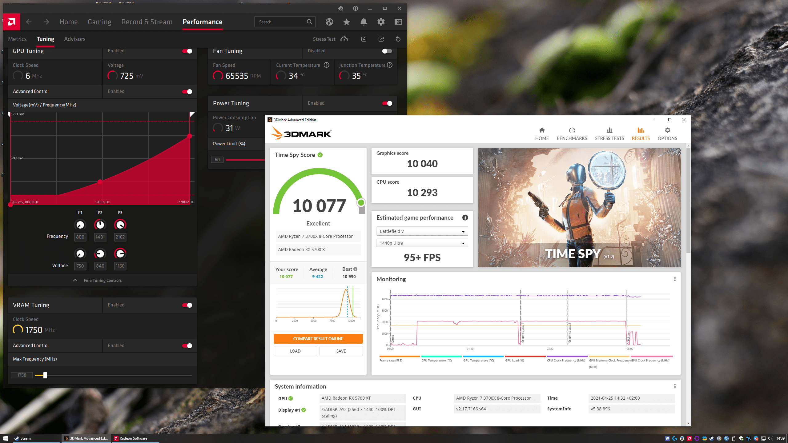

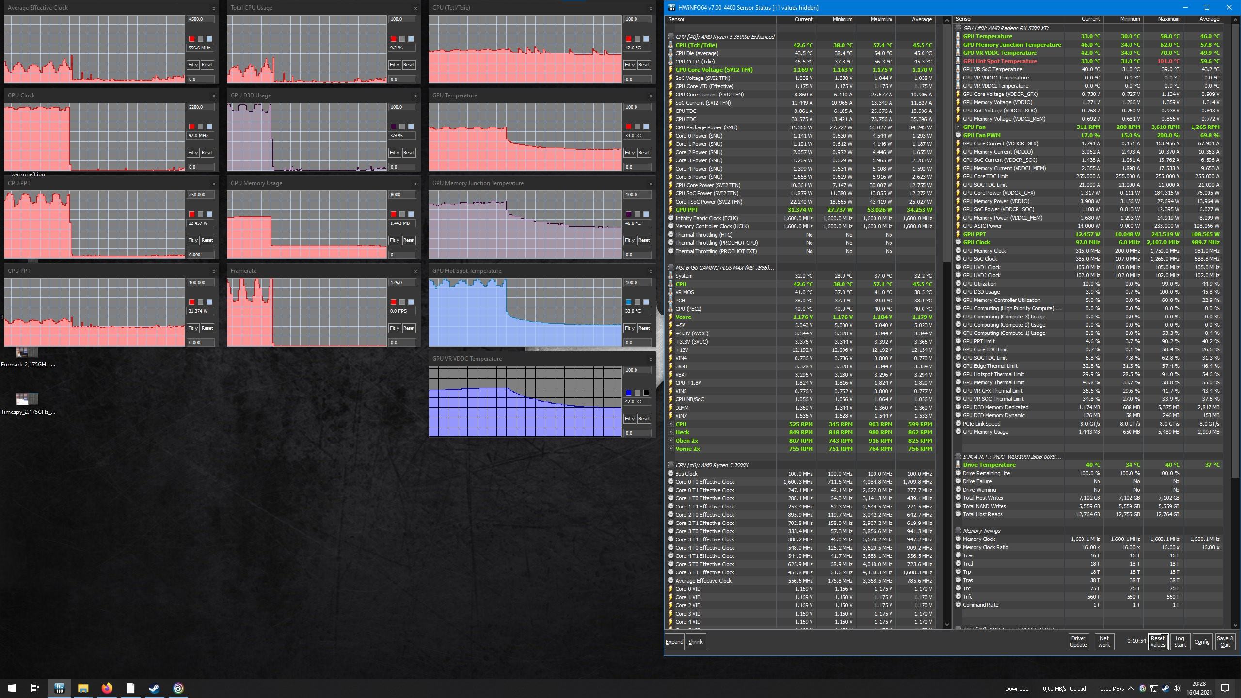

Im Spoiler habe ich einmal mit 2050mhz +1075mV, 2121mhz + 1156mV und auf max settings 2150mhz + 1200mV gebencht.
Bei den Max Settings habe ich auch meine Lüfter (Corsair HD120) auf max (1895U/min) laufen lassen. So hast einen vergleich mit deinen Lüftern

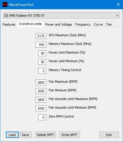

ich hab bei meinen Bios nur die Max MHz, Max Voltage und die Max RPM der Lüfter und die Min RPM der Lüfter angepasst.
In Timespy geht das PPT auch auf 260Watt, nach meiner Rechnung sollte das PPT bei 50% bei ca. 270 Watt liegen.

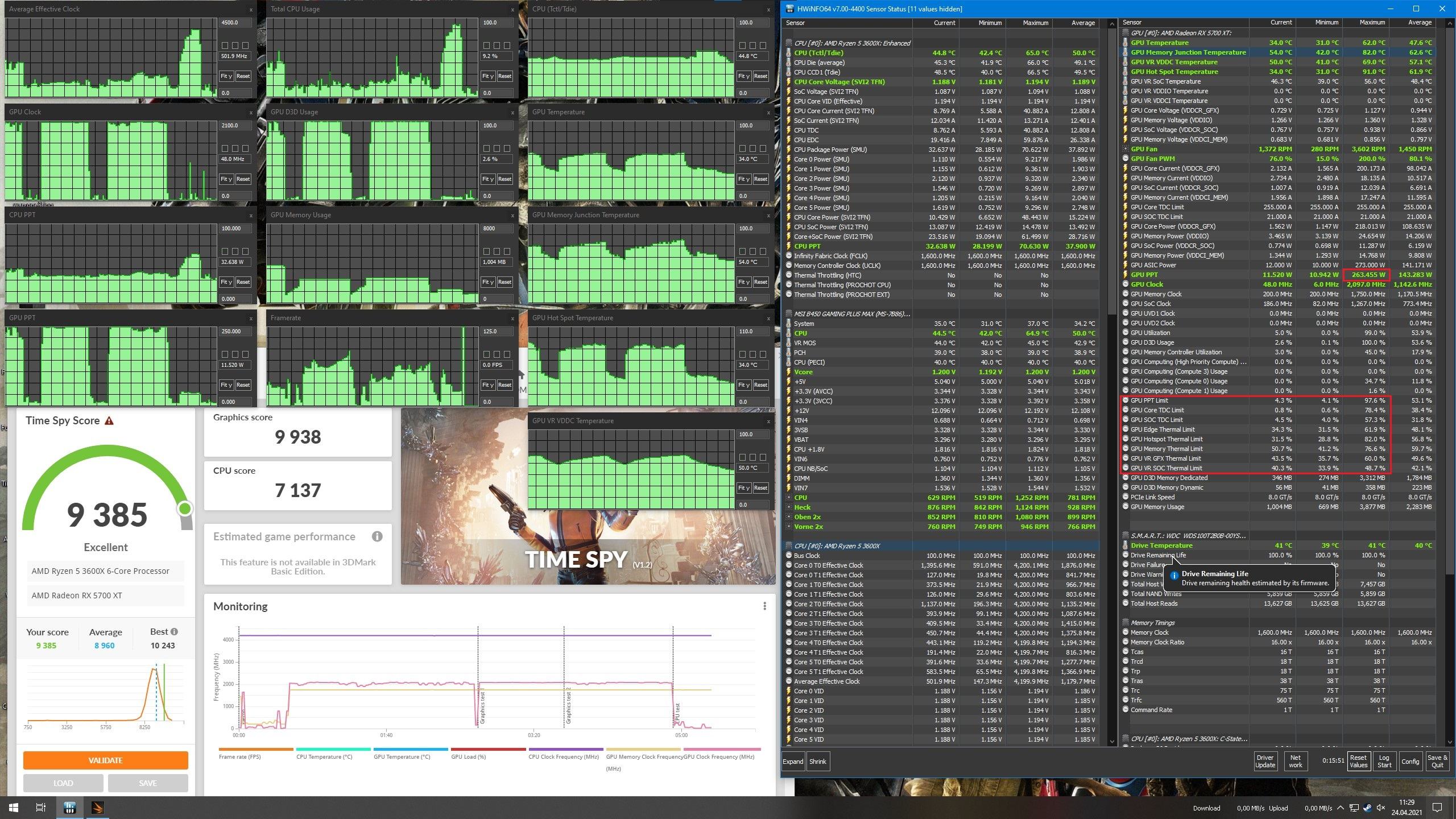

Wenn man in HWinfo mal genauer reinschaut, sieht man zb. das PPT Limit in %, ich bin also noch nicht ganz im Limit :)

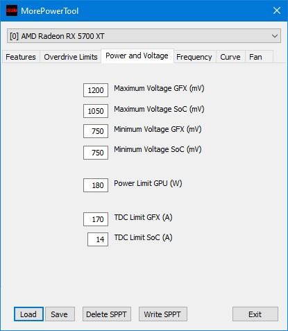

Weiß jemand wie ich im Bios das PPT direkt festlege? Der Treiber stellt es gerne mal zurück. Reicht es die 180W auf 270W zu ändern und das PPT auf 0 belassen?

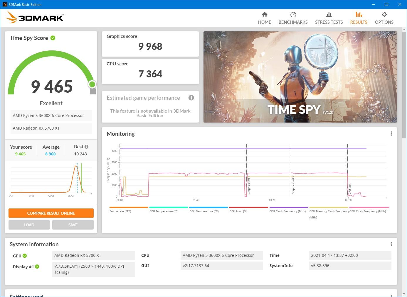

Ach es liegt laut GPU-Z die vollen 1,2V an, keine Ahnung was HWinfo da ausliest.
