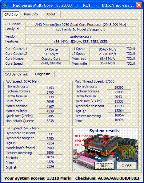

Ich mein nicht den treiber, zusätzlich zu dem treiber muss man in der windows reg einen key von 0 auf 1 ändern und dann ist die perf mit und ohne cnq die selbe. Hab grad den gleichen bench wie du da oben hast, mal laufen lassen.
Ist aber unter XP.
*edit*: So hab den Key rausgesucht für XP und zwar in dem registryordner HKEY_LOCAL_MACHINE\SYSTEM\CurrentControlSet\Control\Session Manager\Throttle den Key PerfEnablePackageIdle von 0 auf 1 setzen.
