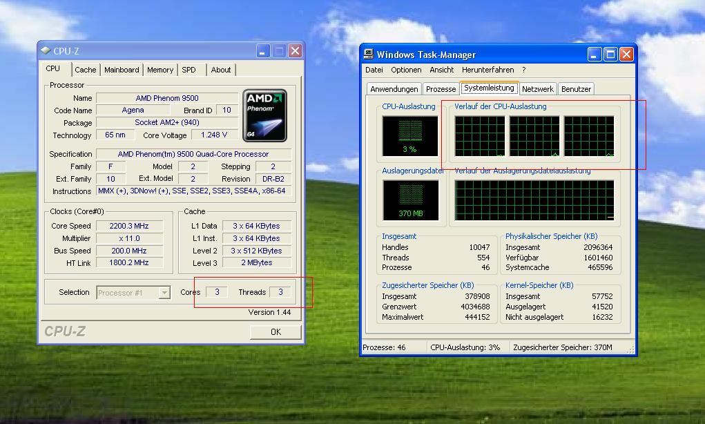

Phenom als Triple Core

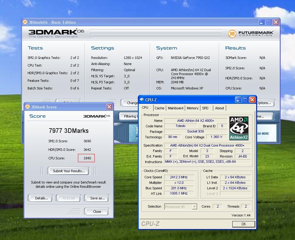

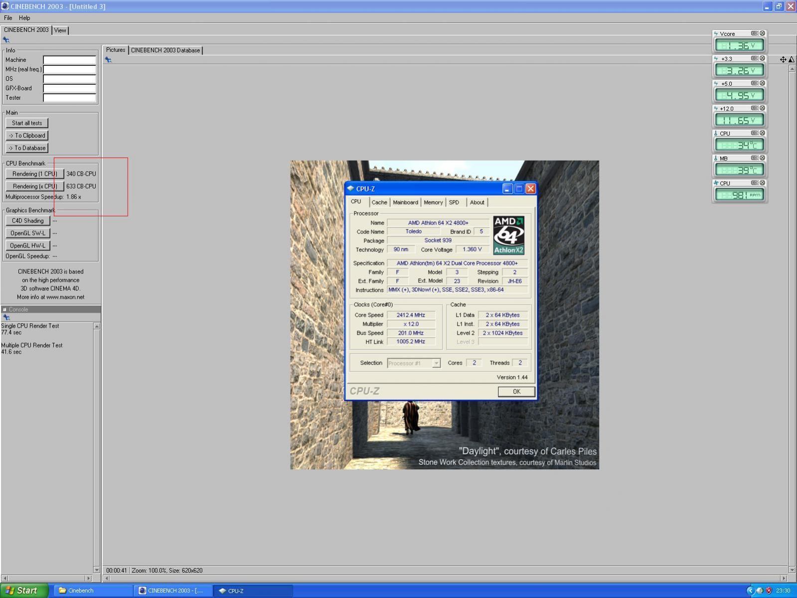

hier mal ein paar Screens zum Vergleich. Zwar lief der X2 um 200Mhz schneller aber man erkennt, dass der Phenom mit 2 Kernen nicht schneller wie der X2 sein kann.

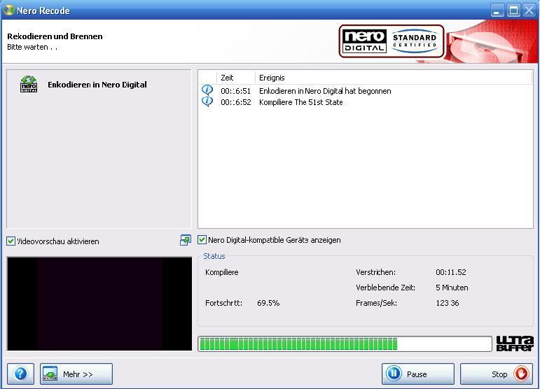

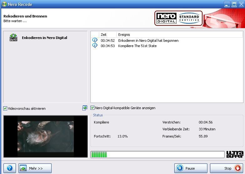

Das haut schon hin bei Nero recode, Framerate bleibt konstant (siehe Anhang Bild 1 Phenom x2 Bild2 Athlon x2)

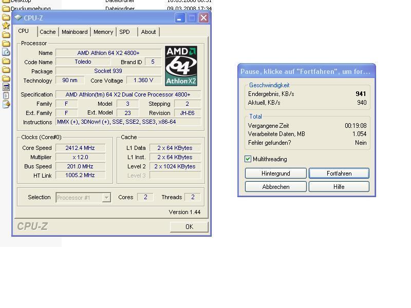

und wie lange läuft das??? Habs auf dem X2 gestartet und ist schon bei 500MB an verarbeiteten Daten. Kommt dann ein Endergebnis? Ansonsten steht da was von 941KB/s. Beim Phenom X2 stand 775KB/s bis ich bei knapp 300MB abgebrochen habe.
Oben steht Endergebnis KB/s ... wenn du wirklich nur 775 KB/s beim Phenom hast haut bei dir irgendwas nicht hin . Zum Vergleich ich komme auf knapp 1200 kb/s mit 2 Kernen.

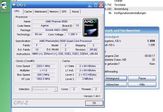

...ist das ein Ergebnis??? Kenne den WinRarbench nicht

Also die Werte bei Winrar deuten auf ein Problem hin, komme mit selben setting auf ca 1100 kb/s. TLB Patch ist bei dir aber nicht aktiv sonst wäre das Ergebnis noch schlechter.
Um sicher zu gehen lies dir mal alles dort durch und lad das Progi

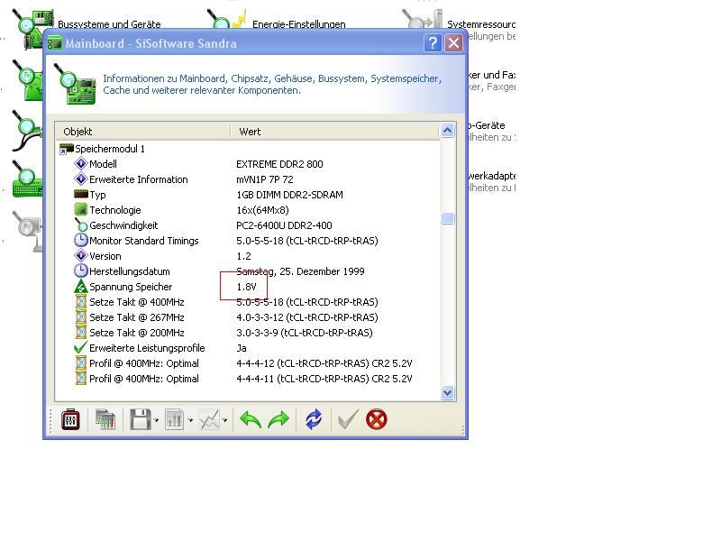

Sieh mal mit einem proggie nach ob die 2,0-2,1 V auch übernommen werden( nicht nur im Bios schauen.
Marineflieger
@Salem:
Marineflieger
Bingo...... habe im BIOS die Ram Spannung auf 1,95V gesetzt. Sandra zeigt weiterhin 1,8V an. Auch zeigt Sandra ca 20° höhere CPU Temp an wie PC Probe. Liegt diese Probleme nur am AM2+ mit AMD Chipsatz also haben alle Mainboards die Probleme oder definitiv nur bei Asus?
