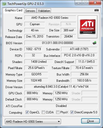

Hi,
also ich hab jetz den Flash 3 mal durchgeführt und erhalte keine Fehlermeldung
attachment.php
Jedoch ist nach dem Neustart laut GPU-Z immernoch 1408
attachment.php
Meine HIS 6950 1gb hat nur 1 Bios. Es ist zwar beschriftet aber der "schalter" ist nicht vorhanden.
Kann es sein das dieses Bios READ ONLY ist?
Bekomme ich da keine Fehlermeldung?
Lg

Hi,
attachment.php
attachment.php
Lg
bei mir sieht mit winflash die meldung so aus wenn nicht überschrieben werden kann (vielleicht mach ich auch was falsch kA)
@AND88
Da wirst du kein Glück gehabt haben aber wie ich oben schon erwähnt habe, zitiere mich mal selber.:d
Die Thematik Freischalten wird nach meiner Ansicht viel zu sehr überbewertet, klar man kann sagen man hat eine vollwertige HD6970 aber die 1408 shader reichen vollkommen aus um eine HD6950 auch ohne die vollen 1536 shader auf das Niveau zu bekommen. Ich hatte es vor kurzen einmal getestet und dabei kam heraus das schon eine HD6950 1408 shader 890Mhz/1375Mhz einer HD6950 1536 shader 880Mhz/1375Mhz eben würdig ist, bei gleicher Taktung 880/1375 ist der Gewinn von den 1538 Shader sehr gering, selbst in sehr hohen Auflösungen, würde mich also da nicht verrückt machen wenn es nicht hinhauen sollte.

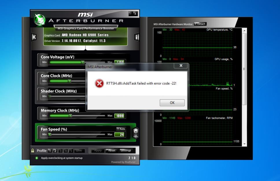

Problem mit Afterburner (rttsh.dll)
Guten morgen,
ich habe ein kleines problem mit afterburner... :(
und zwar startet es nicht automatisch mit windows wie es in den einstellungen angegeben ist & ich bekomme desöfteren fehlermeldungen (siehe bild). Zu meinem system:
-Win7 64bit Ultimate
- UAC deaktiviert
- CCC 11.3
- Afterburner 2.1
Jemand ne Idee??
gruß
@AND88
mh schade,
aber okay, auf das eigentliche freischalten wräre es mir nicht angekommen.
Ich hätte nur gerne die spannung reduziert :-)
ich fande es halt komisch das soweit alles OK ist aber das Update nicht übernommen wird.
ich glaube das akutelle Bios wurde garnicht eingespielt. aber ka wie ich das testen kann
@florian84z
Teste mal die 2.2.0 Beta 2
MSI Afterburner 2.2.0 Beta 2 download from Guru3D.com
Aber diesmal ohne die .cfg zu bearbeiten.
@AND88
Was meinst du mit Spannung reduzieren? Hat doch an sich nichts mit dem Freischalten am hut, Spannung kannst du ganz normal mit dem Afterburner reduzieren, läuft doch aber sowieso glaube nur bei 1,1V oder sogar noch weniger unter last.
Wenn sie die Shader mit einem Laser getrennt haben, bekommst du keine Fehlermeldung, das Flashen an sich geht zwar aber sie werden halt nicht angesprochen.

@florian84z
Wieso steht der Speicher bei dir auf 1000Mhz probiere mal über die Default Einstellung zu gehen.
@Dark_angel
die niedrigen takten waren von der installation so eingestellt. hab die jetzt mal hochgesetzt. aber mir ist aufgefallen das die ganzen regler im CCC weg sind. ich hab jetzt bei der afterburner beta die cfg NICHT verändert....
hab irgendwo gelesen das es manchmal nötig ist AB mit Administrator-Recht zu installieren.
Gruß herm
Das ist normal im CCC sobald du im MSI Afterburner die Einstellung änderst.
Könnte aber auch sein das es überhaupt nicht funktioniert, habe es selber mit dem 11.3 noch nicht probiert, könnte auch Treiber abhängig sein wie beim RBE.
Gerade getestet, bei mir funktioniert es einwandfrei auch ohne Adminrechten, ich nutze den 11.2 und die .cfg ist entsprechend der Einstellung die du kennst bearbeitet.

@AND88
