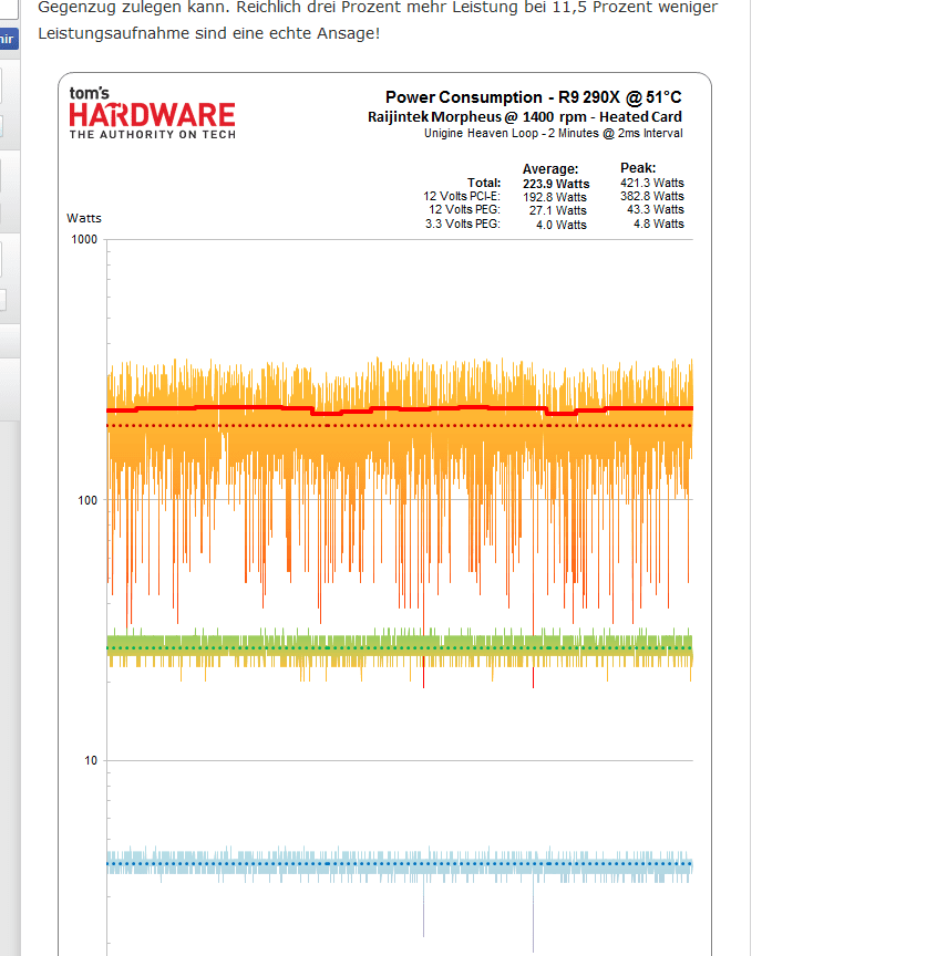

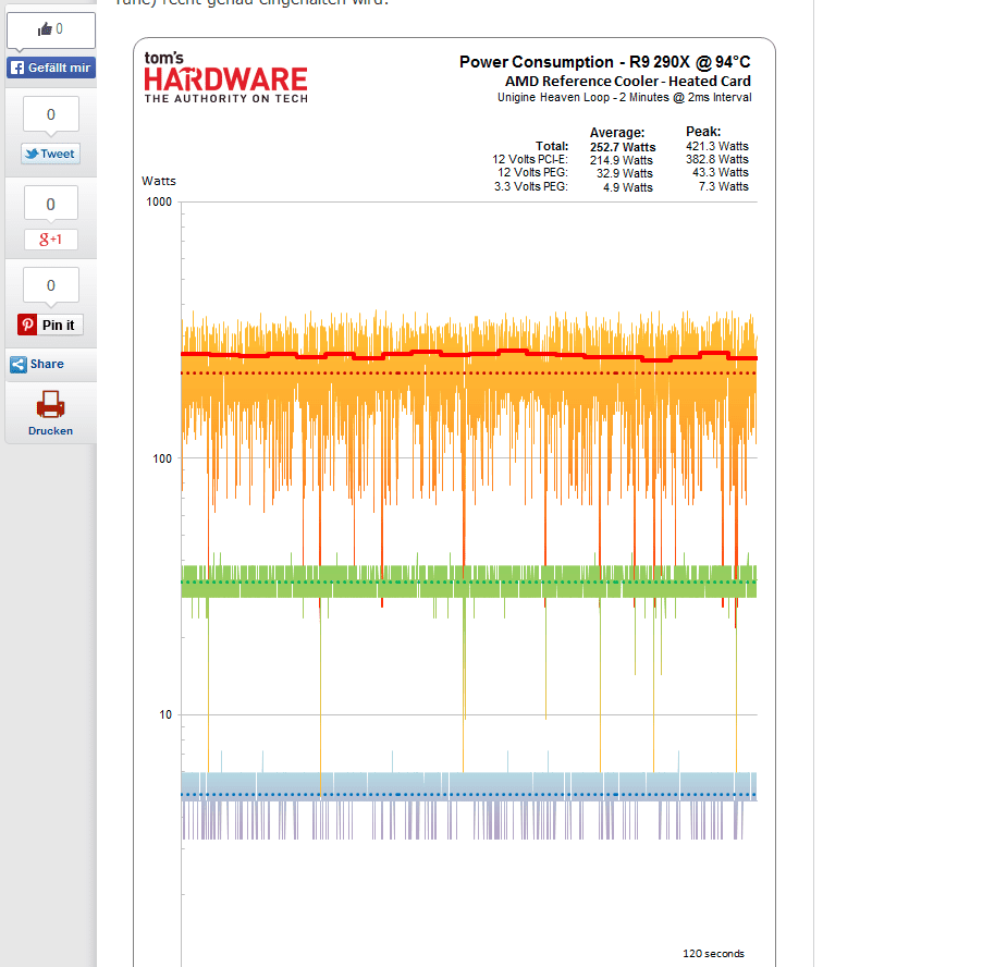

Selbst bei Standarttakt und Temperaturen um 55-60° hat die R9 290X Peaks bis 421W. Das ist nicht so weit von 450W ( 300W +50% ) entfernt.

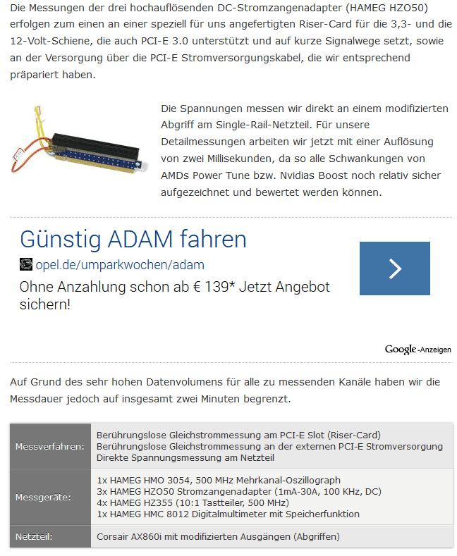

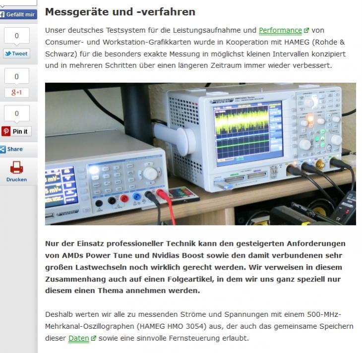

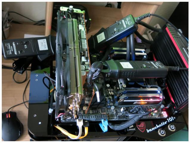

GPU-z zeigt dir nur einen Mittelwert an, bei Verbrauch, Takt, Auslastung! Aber muss man ja nicht glauben, kann man halt in mehreren Test nachlesen!

Beispiel @Standarttakt Karte verbraucht in Anno 2070 im Schnitt 289Watt, Spitze aber 421W und GPU-z zeigt bei dem ganzen gerade mal 225W an.

Das geht so schnell das du es nicht nachvollziehen kannst! Afterburner und GPU-z und co. lesen max mit 0,1 Sekunden aus! R9 290(X) Karten Takten aber im Nanosekundenbereich auf und ab.
Es ist zwar so das theoretisch, so lange das Temperaturlimit und Powerlimit nicht erreicht wird der Takt relativ konstant ist. Aber, wie vorher schon erwähnt gibt es immer Peaks die über das Powerlimit hinaus gehen. ( Diagramme aus meinen letzten Posts )
Wenn du den Takt jetzt steigerst werden die Peaks häufiger kommen.
