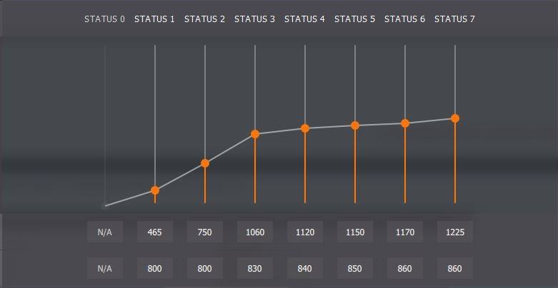

Wie geht man vor beim undervolten/overclocken?
Die simpelste Methode ist die über den Radeon Treiber. So kommt man da hin: Spiele > Globale Einstellungen > Globaler Wattman
Dort muss man dann nur links auf manuelle Spannungsregelung stellen und schon kann man die Spannungen anpassen.
Für schnelles vorgehen sollte man zunächst den Wert aus Status 7 um 10mV senken, läuft das stabil dann um weitere 10mV usw.
In der Regel lassen sich bis zu ca. 100mV einsparen was eine deutliche Reduzierung des Stromverbrauchs und der Lautstärke mit sich bringt.

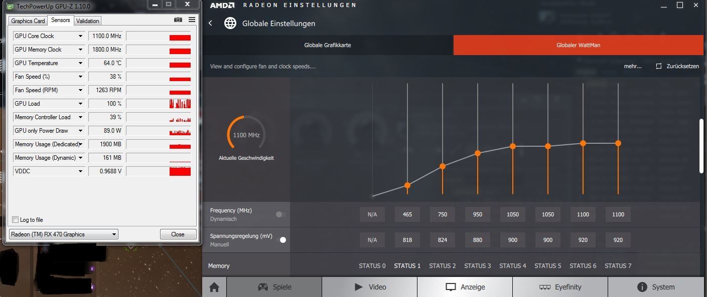

bist du im core takt runter ? kann das nur empfehlen. 1100mhz zb.
Ich meinte Krümel :)
Wenn er 0,95v Fahren will, soll er die Karte einfach mal Runter Takten.
Meine Karte läuft auf 0,93v bei 1075mhz.
Hab noch nicht getestet ob ich mehr Takt rausholen kann, muss ich noch machen, denke aber kann sicher noch auf 1100mhz gehen ohne Probleme.
Das macht jetzt irgendwie keinen Sinn, damit hättest du die Karte ja sogar overvoltet!?
Standardspannung ist 0,91 bei 1060Mhz und du fährst sogar 0,93 ???
Das solltest du nochmal überdenken. :drool:
Sweetspot dürfte so bei 1200 - 1250 liegen. Runter takten macht nicht soviel Sinn, da man nicht soviel Spannung einsparen kann.

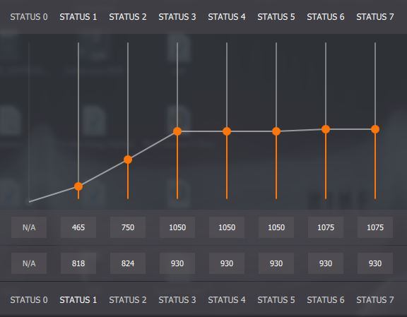

@Chaser. hab die Werte jetzt mal was Schärfer gemacht.
Mehr Takt bei gleichzeitig weniger Spannung, und bislang alles bei 100% Ingame last nach 1,5 Stunden immernoch Stabil.
Also gehe ich morgen evtl mal auf 1100mhz hoch, oder mit der Spannung noch weiter Runter da mir der Speed locker reicht.

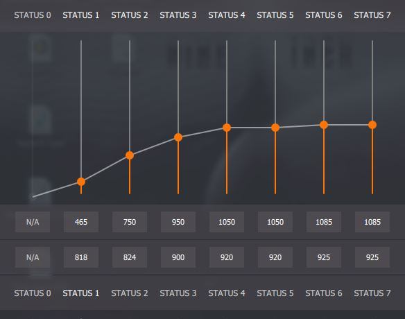

Ich hab das starke Gefühl du hast entweder wirklich 0 plan was du da machst, oder du willst uns verarschen.
Du hast die Spannung garnicht runter gesetzt, das ist die Standardspannung der Karte, ergo ist das auch kein Wunder das diese Stabil läuft.
Ausserdem ist das absenken von 0,93 auf 0,925 nen Witz mach mal bisschen größere Sprünge. 0,9 sollten auch locker gehen, also Versuch gleich mal drunter zu gehen.
Nein Chaser. Die Standard Spannung war sogar bei über 1.0v.
Steht auch in jedem Test der RX470 sowie in den Hersteller angaben.
Ich glaube du verwechselst was :d
Siehe hier. Quelle Computerbase Test.
1,150v Core Takt ist Default.
https://www.computerbase.de/2016-08/radeon-rx-470-test/3/#bilder
Ich bin mit meinen 0.925 also Stark undervoltet :d
Die Asus packte bei Default v Core gerade mal 1100mhz Stabil zu halten wegen TDP Limitation von 120W.

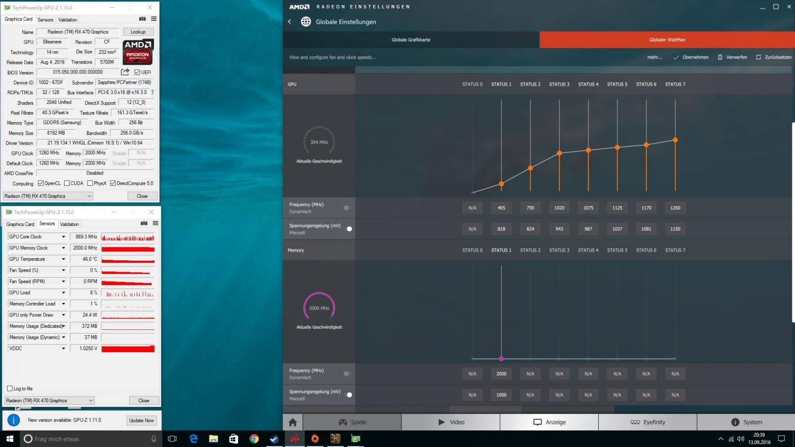

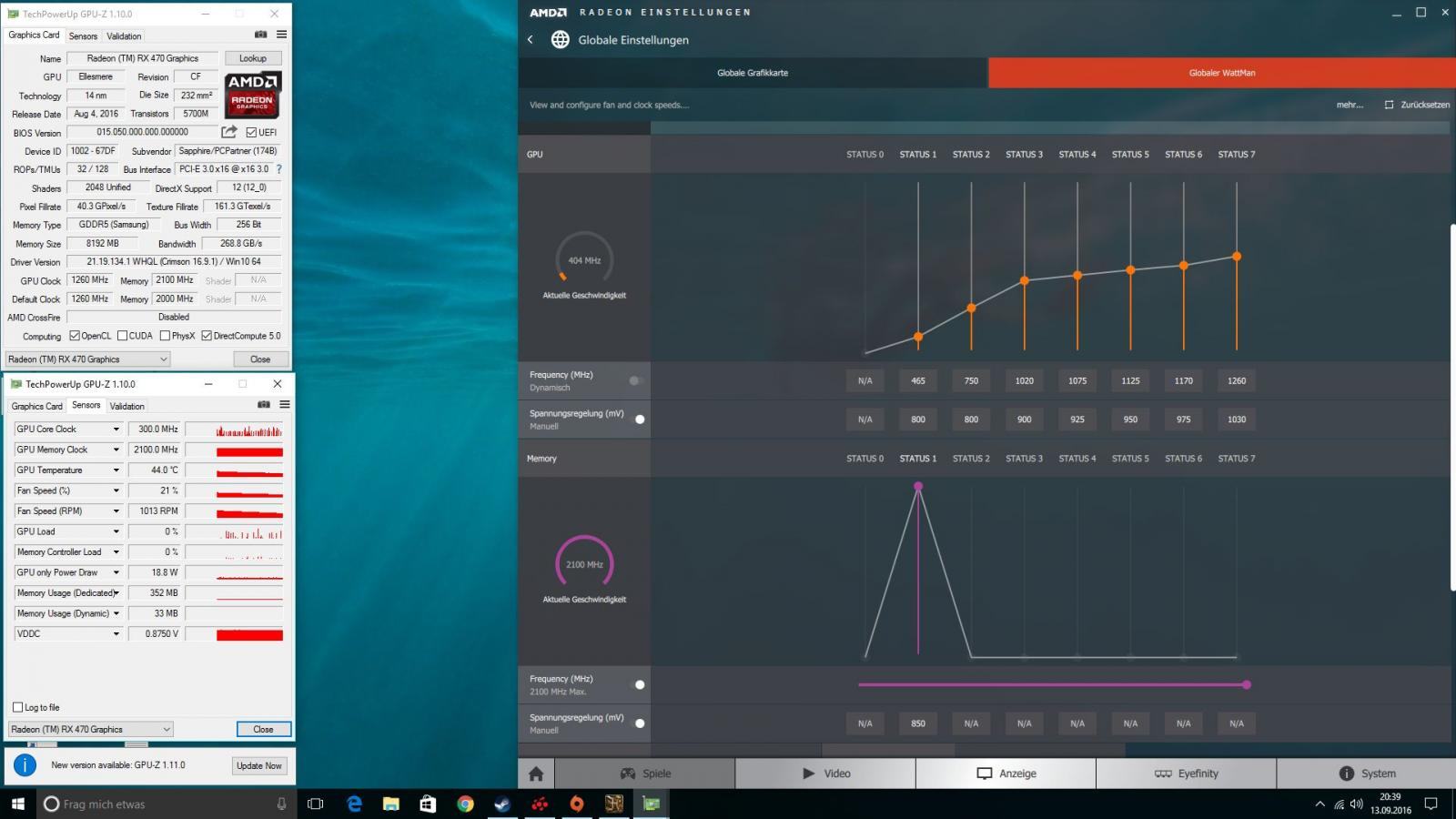

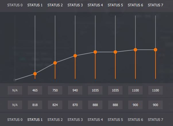

Also ich hab jetzt auch mal die Spannungen an meiner Graka runtergeschraubt
Hat mir (laut Messgerät zwischen Steckdose und Netzteil) ~32W Ersparnis unter Last gebracht, aber was wichtiger ist sie ist ruhiger geworden:drool:, nur weis ich nicht so recht wie ich diese Zwischenstufen ausloten soll
Ich verändere nur die drei letzten Werte und teste dann mit FurMark. Stürzt das Programm ab, mache ich erst gar keine anderen Tests und erhöhe die Spannung wieder etwas bis der FM Test ohne Probleme durchläuft.

Hab übrigens wieder weiter undervoltet :)

Ich fahre momentan die Einstellungen hier. Reduktion von 1,093 auf 0,86 Vcore. Allerdings auch den Boost um 30 Mhz gesenkt (was wohl mehr als nur ein wenig durch den RAM ausgeglichen werden sollte). Stromersparnis hab ich noch nicht ausgelotet, GPU-Z zeigt mir aber 90 Watt im Schnitt bei TW3 an.
Insgesamt echt viel Potenzial bei dem Chip, kann jedem nur empfehlen, selbst mal zu schauen, was mit der eigenen Karte geht. :)
