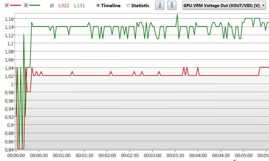

Da ich gerade wieder dazu gekommen bin ein wenig mit den Werten meiner Karte zu spielen und es ja auch vor kurzem hier im Thread angeklungen ist: Wie verlässlich sind die Spannungswerte im Wattman?
Ich habe vor gut einer Woche das erste mal die Spannungen verändert, Powertarget um 10% erhöht und die Taktfrequenz unangetastet gelassen, dass heißt 1279 MHz beim Silentbios meiner 480 Red Devil. Mit diesen Werten bin ich bis auf 1000 mV im Unigine gekommen, wollte das ganze aber erstmal auf Stabilität prüfen und habe daher nicht weiter mit den Spannungen getestet. Nun circa eine Woche später und nach etlichen Stunden Deus Ex, GTA V und War Thunder möchte ich behaupten das ich die Karte bei diesen Werten stabil betreiben kann. Also habe ich mich heute erneut daran gesetzt, das Maximum (bzw. Minimum) bzgl. der Spannung herauszufinden. Nachdem ich bei 930 mV angelangt war, welches stabil in einigen Runden Unigine lief (Spieletests habe ich bis jetzt noch nicht gemacht) wurde ich doch etwas stutzig, da mir die Werte einfach zu gut vorkamen. Daher bin einfach mal testweise auf 850 mV heruntergegangen, und siehe da: Nach wenigen Sekunden Treiberabsturz, danach Bluescreen. Nun habe ich aber HWInfo beim benchen jeweils im Hintergrund laufen lassen, und bekomme hierbei stark abweichende Werte von dem, was im Wattman eingestellt ist:
Roter Balken: 930 mV im Wattman
Grüner Balken: 1150 im Wattman (Standardwert)
Wie man sehen kann, ein deutlicher Unterschied zwischen den im Treiber eingestellten Werten und dem, was HWInfo ausgibt. Könnt ihr ähnliches beobachten?

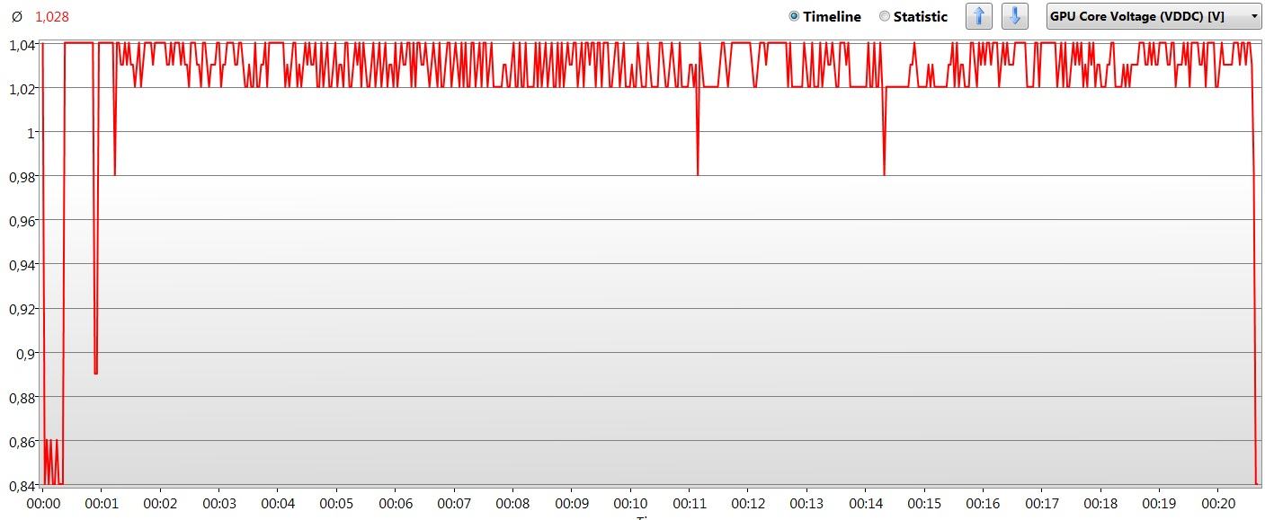

Edit: GTA V spuckt sogar noch ein wenig mehr aus, ebenfalls bei 930 mV im Treiber:
Wattman geht mit der Spannung nicht tiefer als die Spannung des Speicher Controllers wenn ich das richtig in Erinnerung habe. Setz die Spannung vom Speicher Controller mal minimal runter und schau wie die Karte sich verhält.
Richtig, dass hatte ich komplett ausgeblendet. Habe jetzt ein wenig mit den Werten gespielt, 970 mV am Ram und 1000 mV an der GPU läuft, 970 mV am Ram und 990 mV an der GPU lässt Unigine kurz vor Schluss kapitulieren. Habe nochmal die Gegenprobe gemacht und dort ebenfalls festgestellt: 1000 mV GPU/RAM bringt die exakt gleichen Werte wie 970/930 mV an der GPU gepaart mit 1000 mV am RAM, hier lag also der Knackpunkt.
Dann werde ich GPU und RAM weiterhin mit 1000 mV betreiben und schauen, ob vielleicht noch ein paar MHz aus dem RAM rauszuquetschen sind :)
Edit: 2070 MHz am RAM, also 3,5% Zuwachs brachten in Unigine in etwa 3% mehr Frames, Bandbreite lässt grüßen. Alles darüber resultiert im Bluescreen. Ich werde daher den RAM auf Standardtakt sowie Spannung belassen, die GPU läuft somit auf 1000 mV @ 1279 MHz.
In etwa so zuverlässig, wie wenn sie direkt im Bios stehen würden - also relativ unzuverlässig, weil lastabhängig, und weil die Spannung nicht durchgehend haargenau an die tatsächlich gemessene angeglichen wird(LLC). Der GPU-Z- Wert sollte normalerweise den realen Werten sehr nahe kommen.
