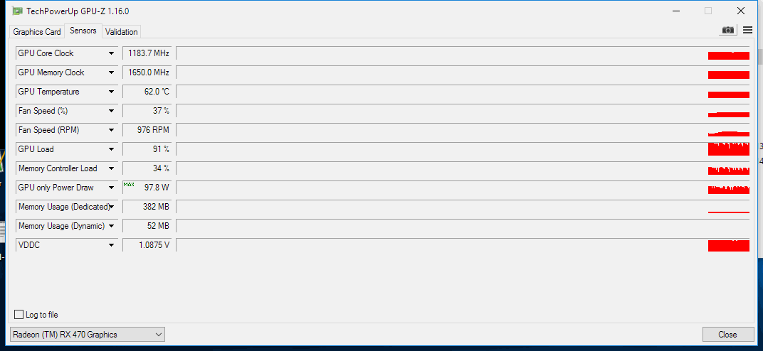

also den kompuster stresstest läuft durchgehend mit 1210mhz...der kompuster benchmark so mit 1100mhz und heaven benchmark bei 1000mhz
tempziel 70° bei 90° max
sieht doch klar nach powerlimit aus oder nicht. läuft jetzt mit 1210mhz stock und uv 1075mV...zieht laut gpu avg 85W spitze 129W

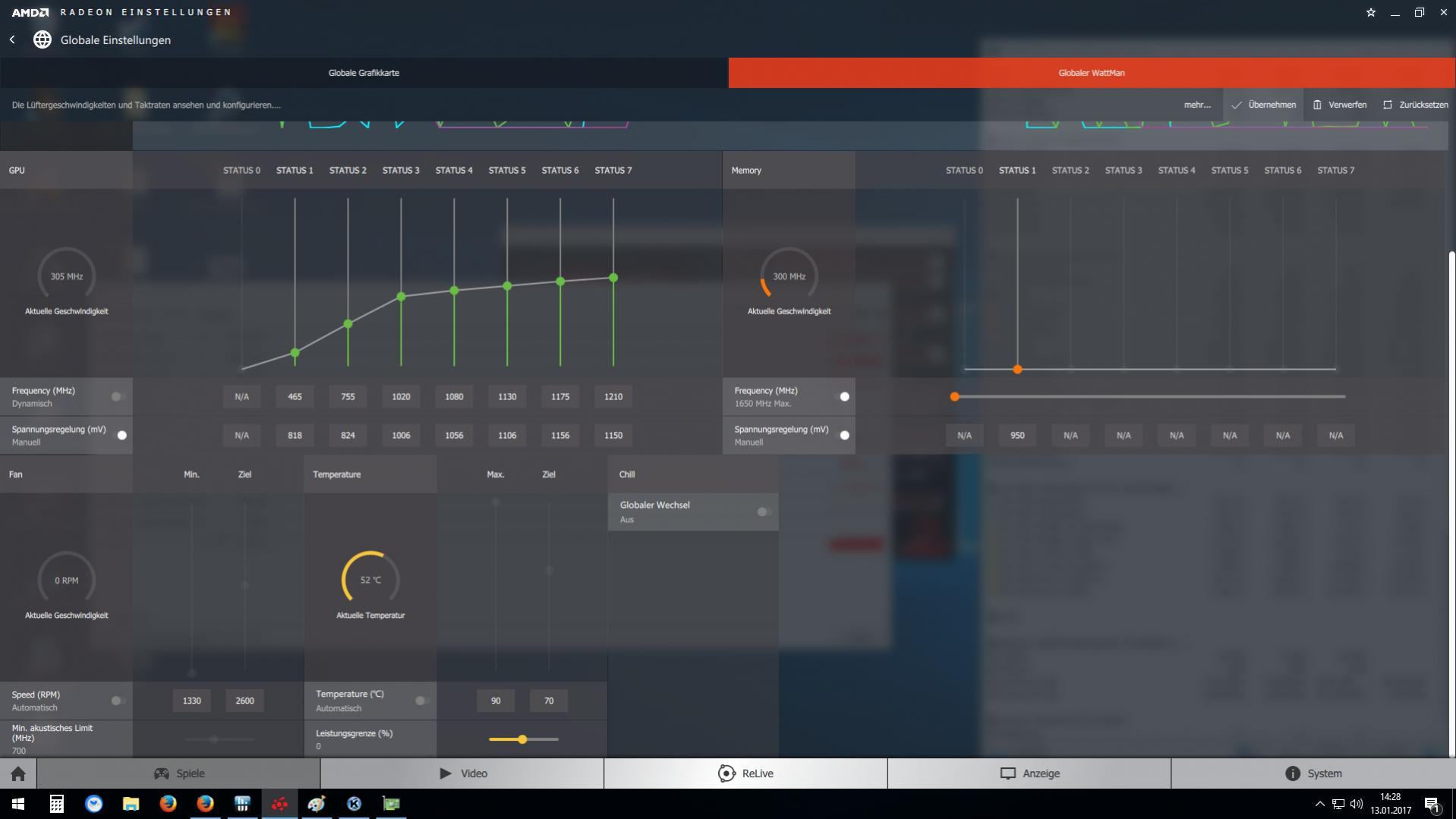

memory läuft stock 1650mhz voltage hab ich mal von stock 0.95 auf 1V gesetzt. Hatte hier nicht einer mal so ne hohe mem volt gebraucht?
- - - Updated - - -
muss ich in den states 7 bis 1 immer kleiner werdene voltages haben? also voltage für s6 muss kleiner sein wie für s7?
- - - Updated - - -

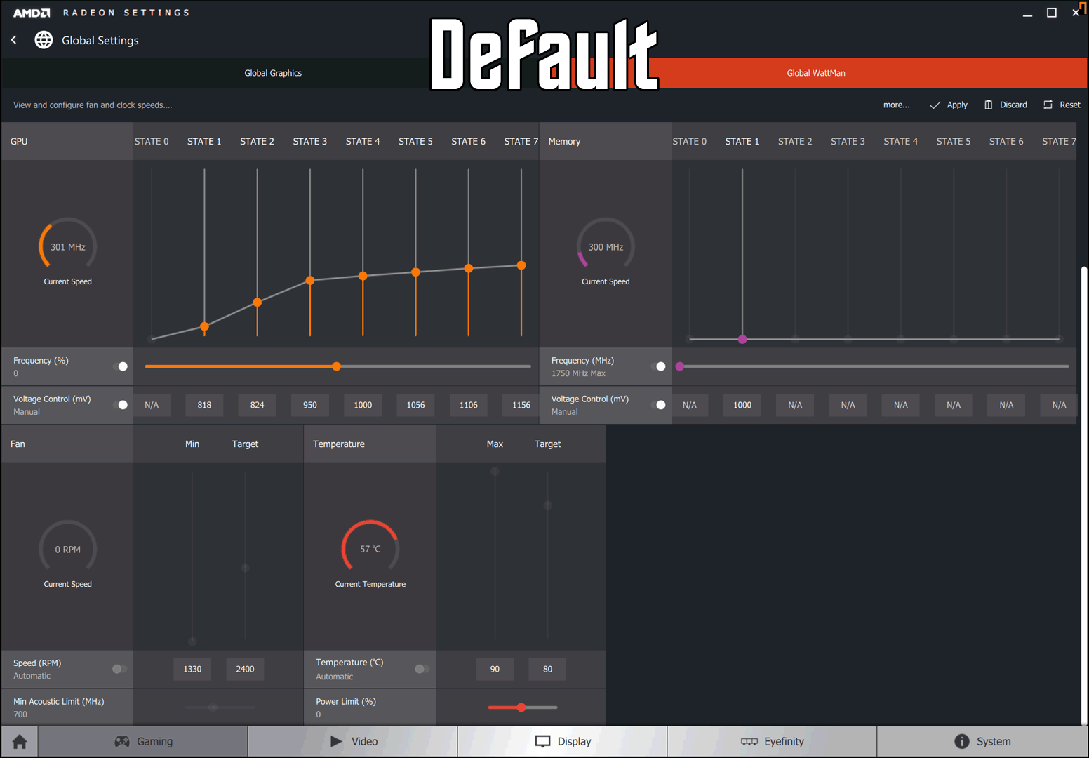

also @stock sieht das so aus
Ja das ist voll im Powerlimit!
Deine Karte scheint leider extrem schlecht zu sein, wenn sie schon für 1210 Mhz 1,15V braucht.
Meine hat default 1255Mhz @ 1,1V. Auch der RAM Takt ist extrem niedrig, normal sind 1750 MHz bei den 4GB Versionen.
PS: Und ja die voltages müssen entsprechend des Taktes immer niedriger werden.

komisch aber, dass GPUZ max wat von 80 anzeigt, aber trotzdem runter taktet.
erst so bei 1075mV werden 1210mhz erreicht, in benchmarks wie heaven taktet er aber auf 1050mhz runter.
Ne ahnung warum Powerlimit nur 5% geht? Hab auch schon versucht Temps auf manuell zu stellen
Dies sind ja die stock werte, vom Werk aus... warum ist stage 7 höher als stage 6?
bei gpuz werden max 100W erreicht, trotzdem wird runter getaktet, TDP sollte doch bei 125W liegen
