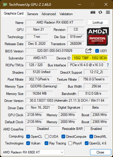

Ich glaube nicht, dass es das XTXH-Silizium ist, da GPU-Z die Geräte-ID als 1002 73BF meldet und das XTXH-Silizium eine Geräte-ID von 1002 73AF haben soll.

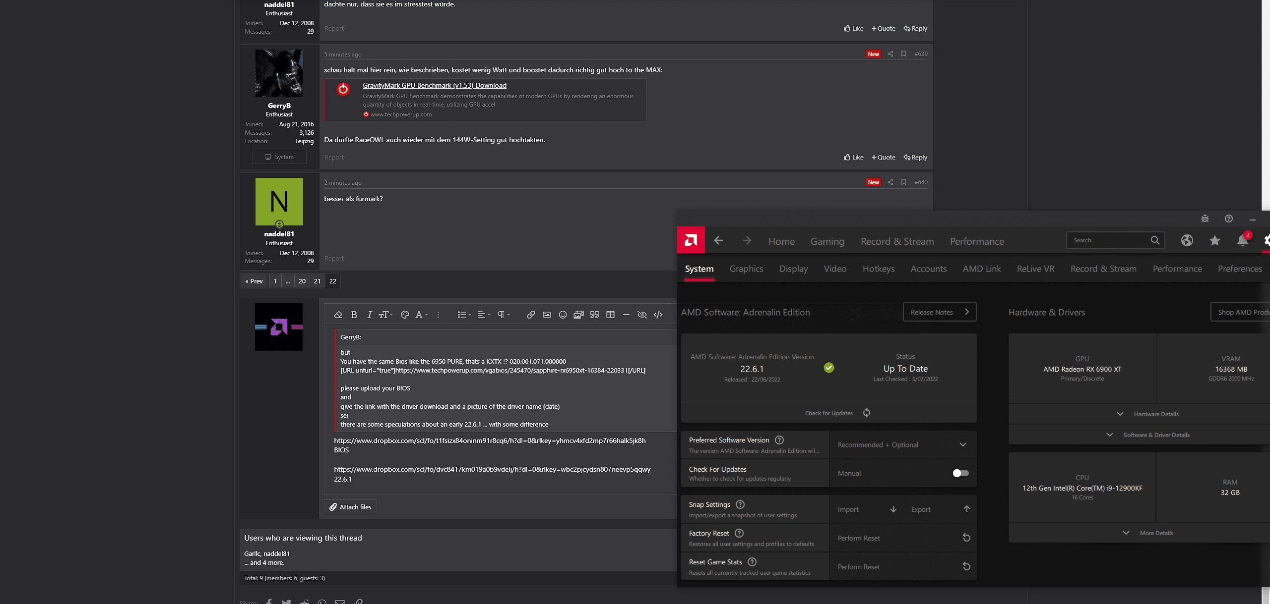

You have the same Bios like the 6950 PURE, thats a KXTX !? 020.001.071.000000
please upload your BIOS
and
give the link with the driver download and a picture of the driver name (date)
may be
there are some speculations about an early 22.6.1 ... with some difference

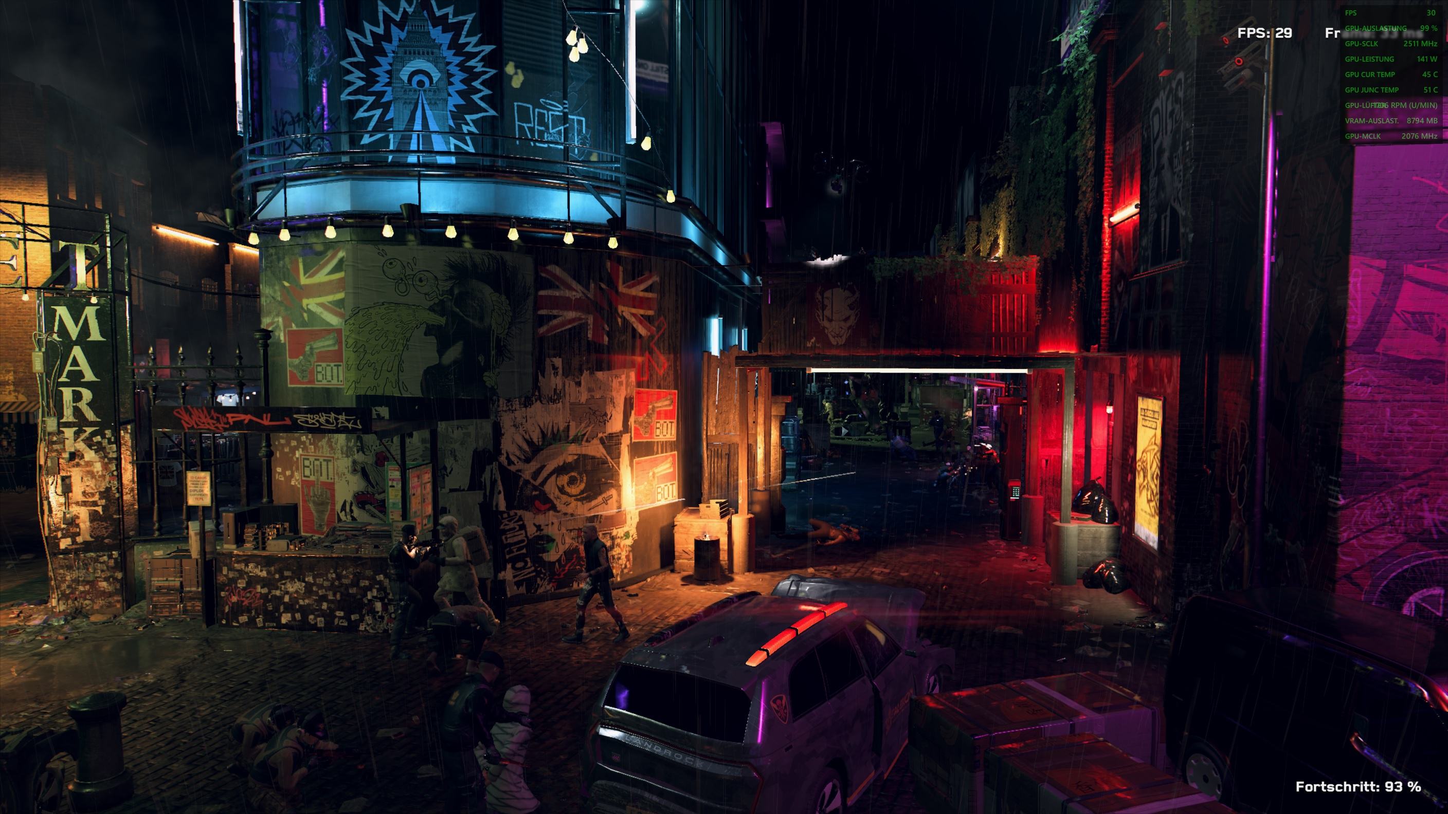

btw.
Es gibt garantiert auch noch einige Games, wo mit RT die Shader im Leerlauf hochtakten, trotz nur 30...60fps.
Nach m.E. warten die Shader da irgendwie auf die RT-Cores.
(älterer Schnappschuss aus WDL@29fps und BF2042@57fps, da war kein PL aktiv und OCed )

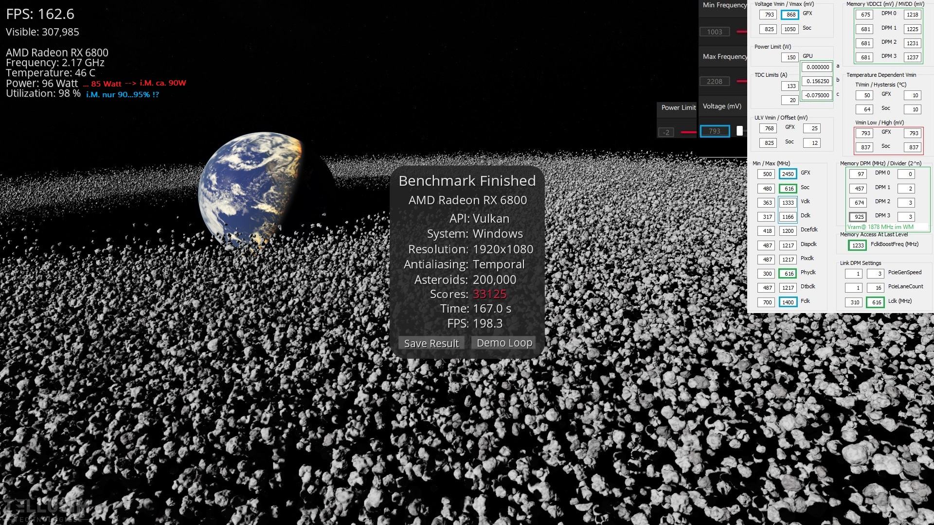

besser als furmark?
der GravityMark zieht unter Vulkan bei mir im Window-Mode "nur" 135 Watt bei 2160 MHz. ?!?
and
sei
BIOS
22.6.1

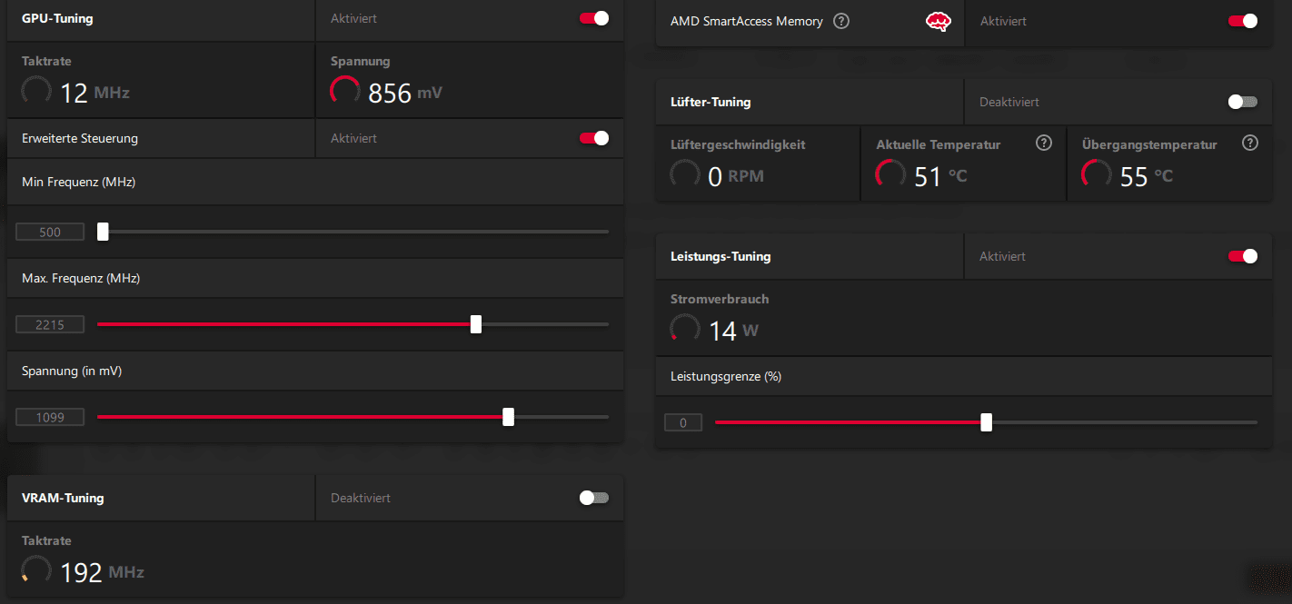

Dieses Bios ins MPT geladen und in die Registry gespeichert zeigt bei mir keine Auffälligkeiten, jedenfalls keine erhöhte Spannung.
Erhöhung der GFX-Spannung auf 1200 mV im MPT macht das Übliche: Treiber- und Anwendungsabsturz unter Last. Device ID:
Den Treiber hab ich jetzt nicht installiert. Würde auch einen Original-Link bevorzugen, falls existent.
Das der eff. Takt etwas kleiner ist als die eingestellten 2215MHz@1099mV ist normal.

Könnte mir vorstellen, das 2298MHz@1050mV im Treiberpaneel gut zusammenpasst.

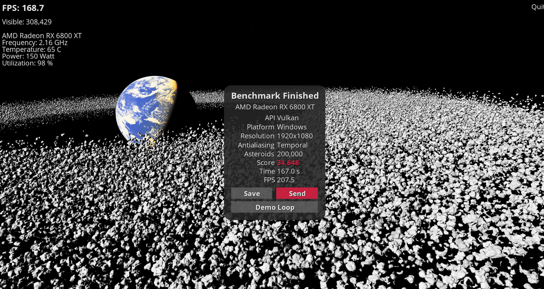

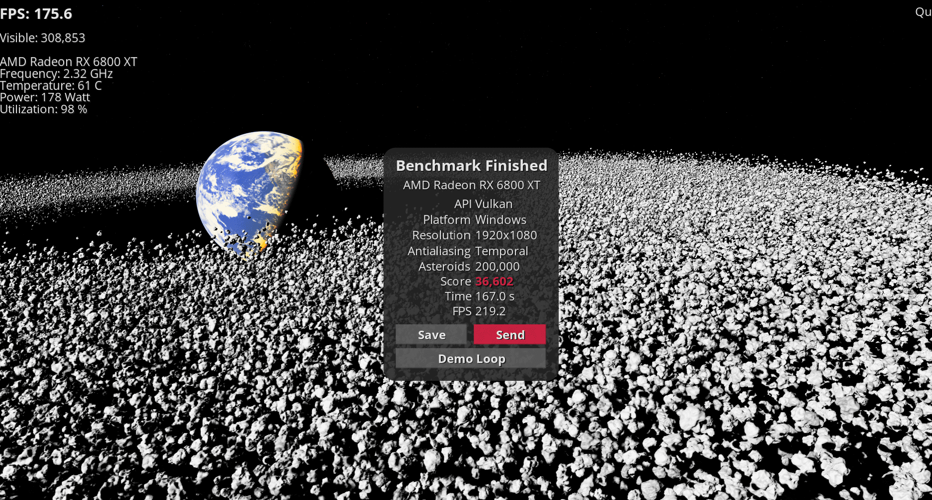

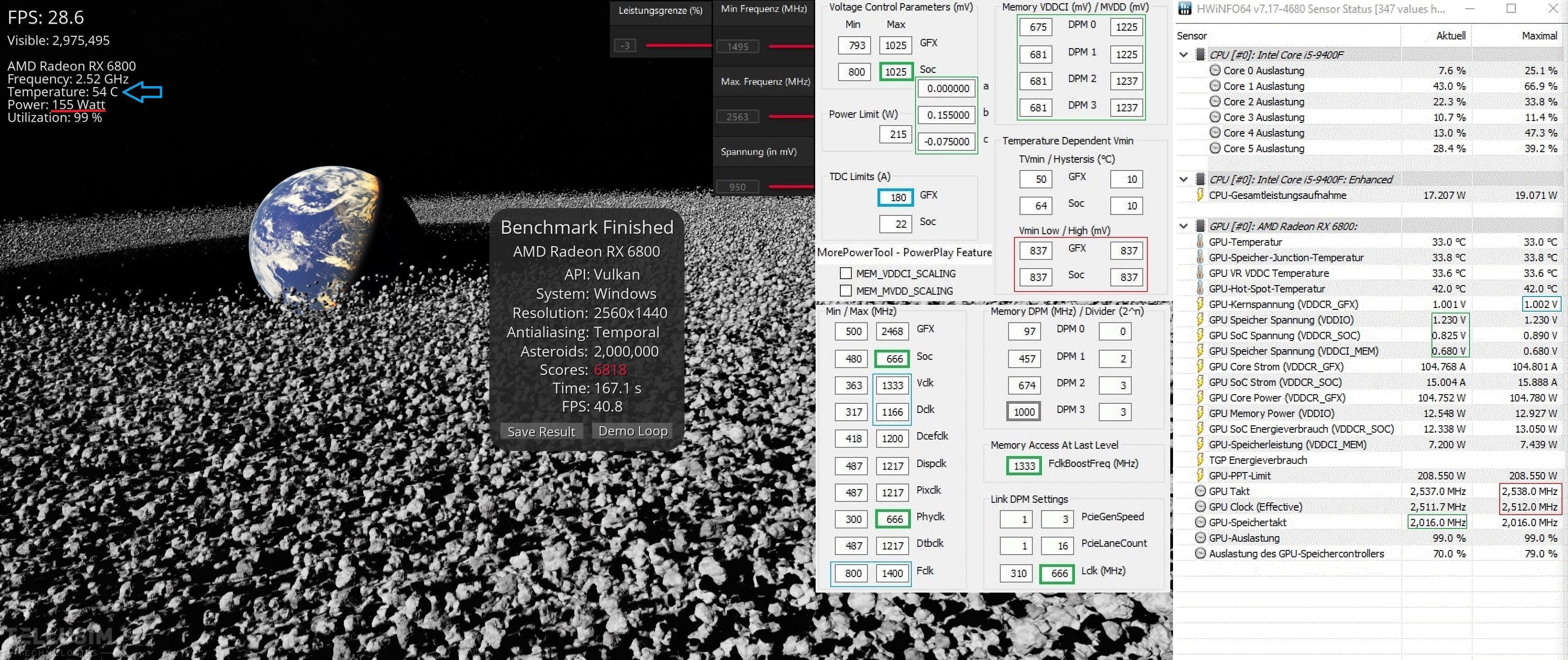

habe nun mal zwei Runs gemacht. Der erste ist effizienter mit 150W. Der zweite mit knapp 180W und höherem Takt von 2,32 Ghz ist etwas ineffizienter. Sweetspot vermutlich irgendwo dazwischen.
Auf jeden Fall siehst Du mal wie hoch die Graka boosten könnte und mit HWinfo würdest Du auch die zug. Volt messen können.
(bei GPU-Z klappts net bei Jedem, warum auch immer)
Trotzdem solltest Du noch mit TS gegenchecken, weil das mehr zu heavy Games passt.
This bios loaded into the MPT and stored in the registry shows me no abnormalities, at least no increased voltage.
Increasing the GFX voltage to 1200 mV in the MPT does the usual: driver and application crash under load. Device ID:
I have not installed the driver now. Would also prefer an original link if exists.
Dieser Treiber wurde gerade von AMD Software heruntergeladen

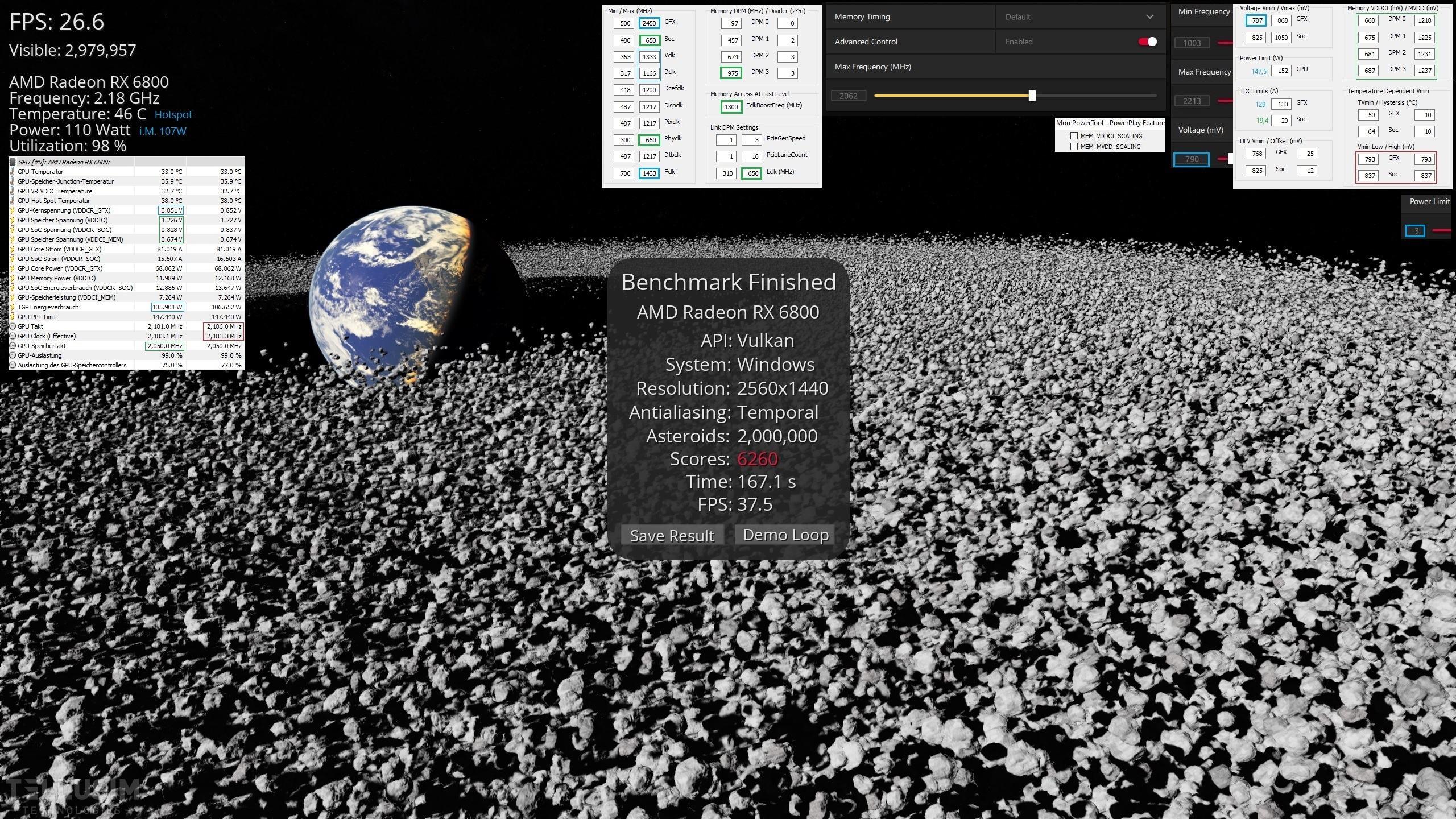

Vermutlich ist einfach nur 1080p mit nur 200.000 Asteroids sooo niedrig, das eeh kaum die Graka richtig ausgelastet wird.
... bei mir wird selbst das kleinste Setting net richtig durchgehend ausgelastet (Utilization schwankt 90...95%, wg. der CPU?)

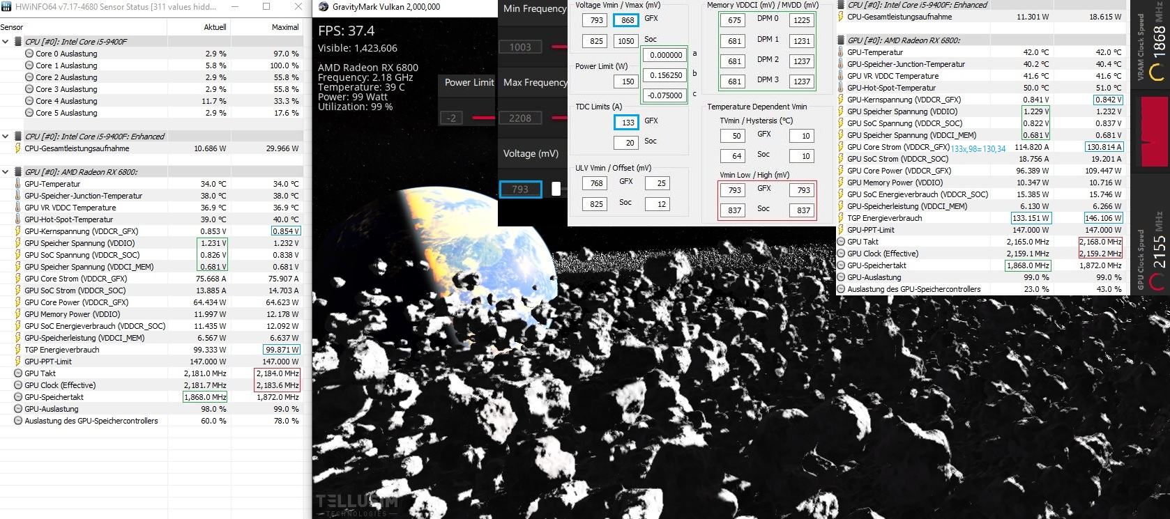

siehe Anhang 1
Für echte Vgl. solltest Du mindestens auf 1440p und 2.000.000 Asteroids hoch gehen.
siehe Anhang 2

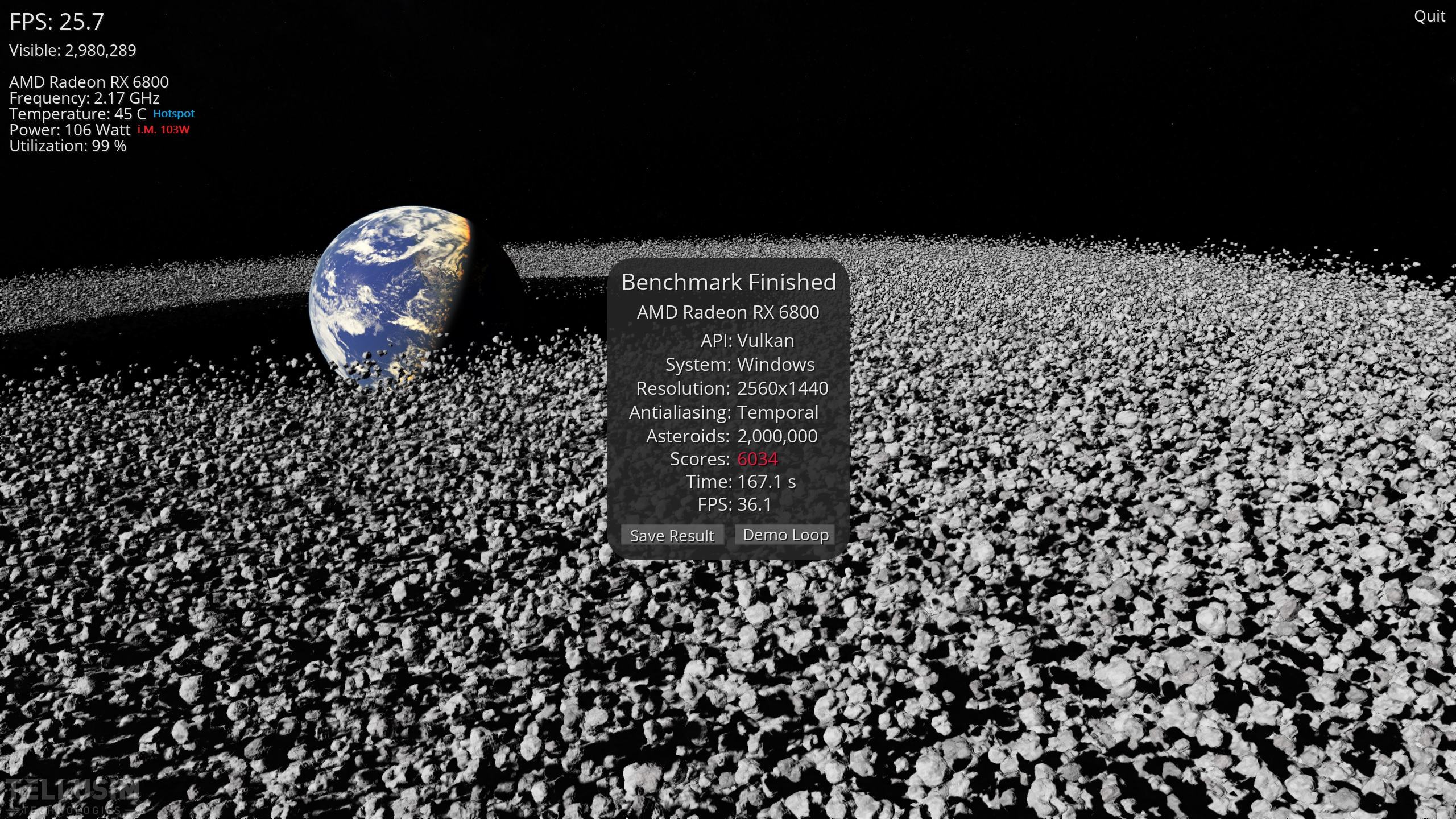

edit: der Vollständigkeit halber mal noch das niedrigste Setting1 in 1440p z,Vgl = 6034points ... siehe Anhang 3
=13% weniger Score als in Anhang2 aber 105/155=68% Watt, d.h. Gravity wird seeehr viel effizienter mit niedrigen
Settings, .... kann man also in light Games und mit Fps-Limit durchaus mal versuchen
edit2: just for fun mal noch das niedrige Setting mit etwas mehr Vramtakt ... siehe Anhang 4 (= i.M dann 107W)
Da habe ich allerdings k.A. ob dann ne XT effizienter als meine nonXT mit den wenigen Watt@Teilllast umgehen kann.
Gravity ist halt nur ein Meshshadertest, aber mit nem schönen hohen Boosttakt.(für die Galerie)
Dachte halt, dass bei 98% Last die GPU auch an die eingestellten 200W käme. Tat sie aber nicht. In keinem der beiden Taktszenarien.
Die 98% besagen nur, das der Teil von der Chiparchitektur, der für Meshshader zuständig ist, mal kurz gut ausgelastet war.
Andere Teile des Chips bummeln evtl. derweile nur rum = niedrige Watt.
AMD nutzt einen Hardwarescheduler@DX12+VLK der alle Komponenten kontrolliert und dann von sich aus entscheidet, was als nächstes in die Renderpipline geladen wird oder ob irgendein Bereich schon bei 99% ist und gewartet werden muss, wie
das z.Bsp. bei DX11 mit dem Drawcalllimit immer der Fall war, oder bei 8xMSAA und 64x Tesselation kann mal die Vrambandbreite zu klein sein, d.h. es ist manchmal net offensichtlich wo genau die 99% auftreten.
Das kann man nur bei speziellen Featuretests ganz genau eingrenzen. (und z.Bsp. auch mal schauen ob mehr Vramtakt hilft)
Du kannst natürlich auch auf 4k+2.000.000 Asteroids gehen, vllt. sinds dann ein paar W mehr.
Letzten Endes ist das aber uninteressant.
Ich wollte mit Gravity eigentlich nur mal zeigen, wie hoch bei Setting XYZ der Boosttakt gehen kann und wie die Volt dann aussehen.

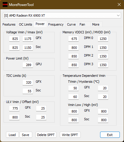

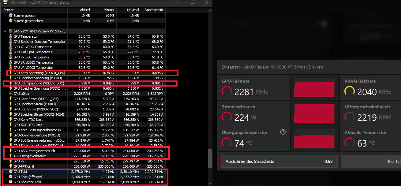

so weit bin ich nun. denke, es ist schon etwas über dem sweetspot, aber von nun an arbeitet man mit 20% mehr Strom nur noch für 5-10% mehrperformance.
werde mal testen, ob es in games stabil ist

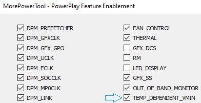

TDV lässt sich in FeatureControl aktivieren.
