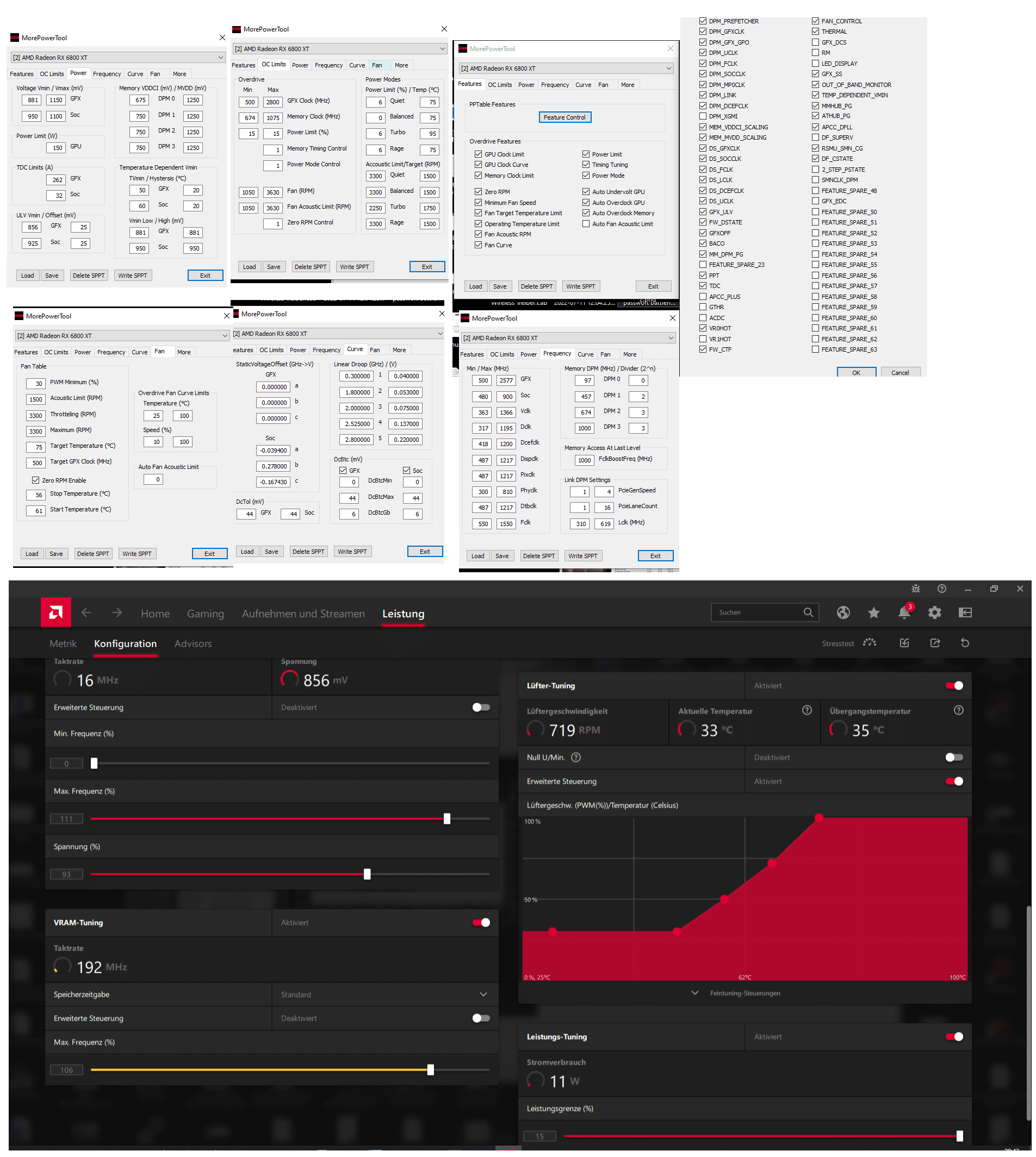

hier meine MPT- und Wattman-Files für 150 Watt:
Sind nicht exakt die Settings wie im TS-Thread, da ich die Version mittlerweile überschrieben habe, aber das Ergebnis sollte +/- das gleiche sein.
Wie hier im Thread angemerkt ist es Glückssache, ob ein fremdes Setting bei deiner Karte funktioniert. Je extremer das Setting, desto unwahrscheinlicher ist es, dass dieses mit Copy/Paste einfach läuft. Es hilft am Ende nur ausprobieren und testen, testen, testen, wenn man das Optimum seiner GPU ausschöpfen will. Daten anderer GPUs dienen i.d.R. nur als Einstieg und Richtungsweiser für die eigenen Optimierungen.
EDIT:
kleine Ergänzung: auch die Treiberversion kann Einfluss auf die Stabilität des UV und auf das TS-Ergebnis haben.

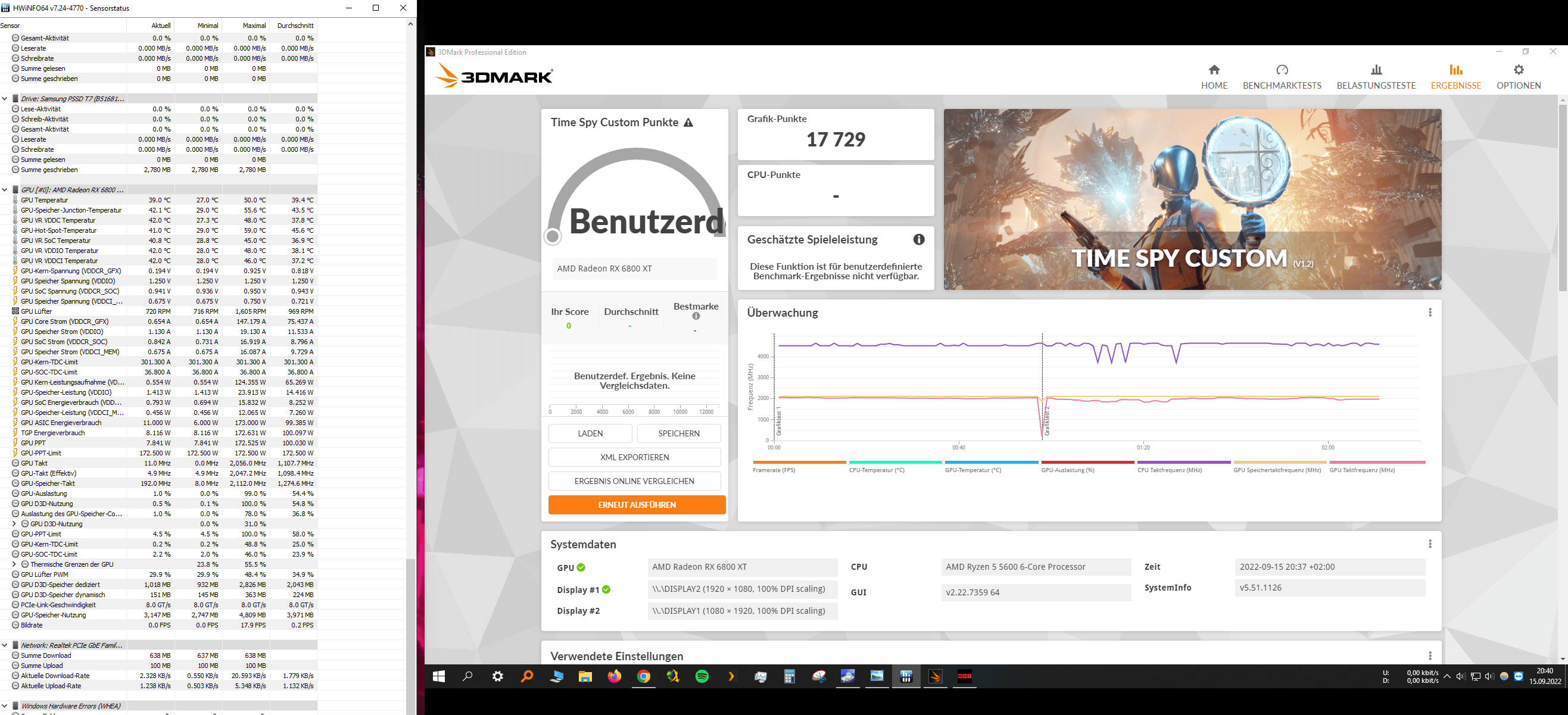

Also RaceOwls Settings sind wirklich zu individuell. RedF habe ich aus dem 150W-Bereich auf meine ASUS TUF 6800XT übertragen können. Von 207W bin ich nun bei gleicher Performance (ca. 17700 TS Punkte) nun auf 172W runter. Immens! Bei diesen Settings:
siehe Anhang. Hier können anscheinend keine Fotos eingebettet werden.
Freue mich natürlich, wenn jemand Optimierungsideen hat. Ein bißchen mehr Leistung oder etwas weniger Watt wären natürlich immer toll. Meine Schmerzensgrenze liegt bei ca. 200W maximal.

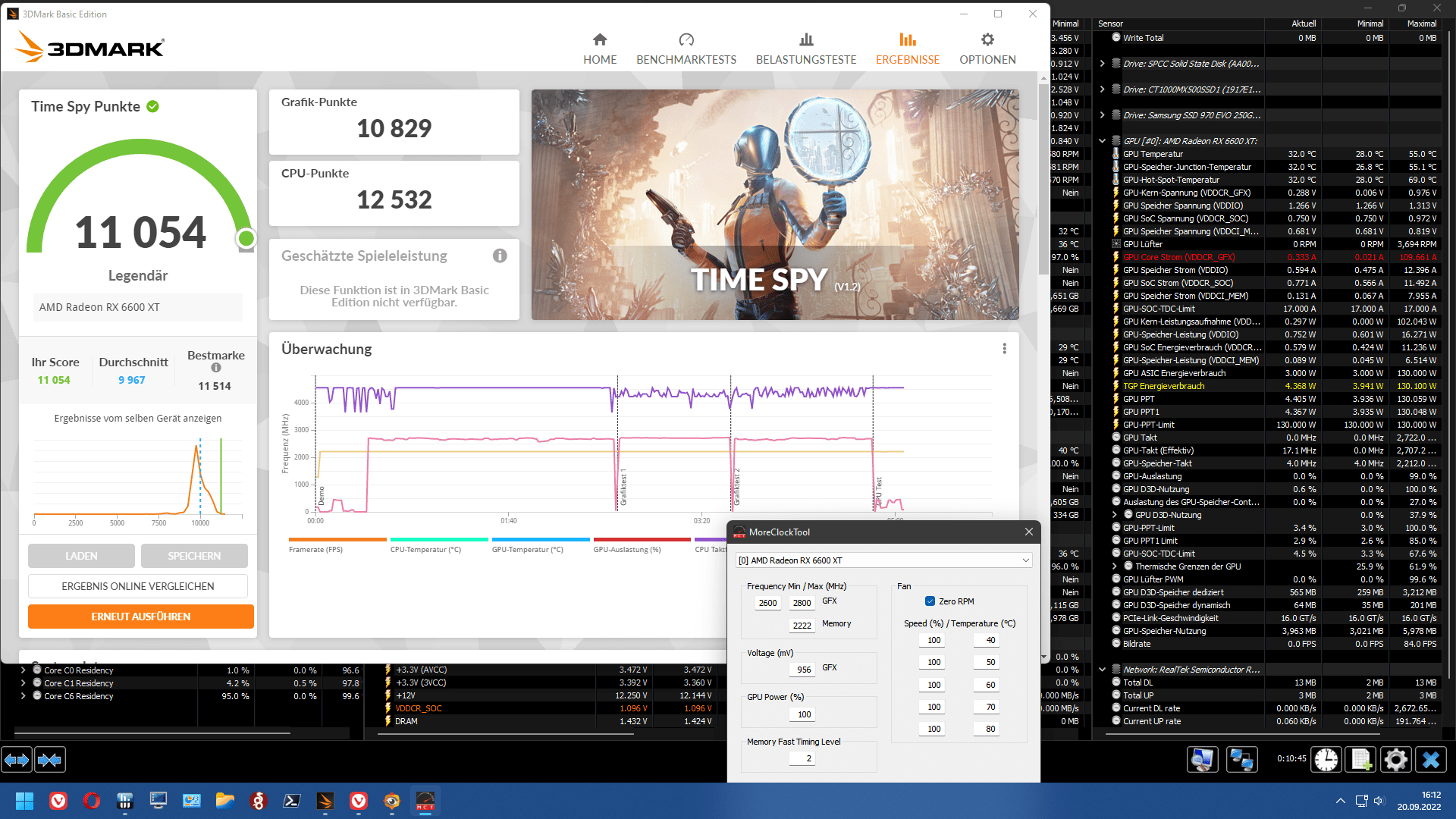

@ShirKhan Ich poste mein Ergebnis mal hier her. Gestern hatte ich in der Effiziensliste bei 100W einen Eintrag erstellt. Heute habe ich aus Spaß mal das Powerlimit auf 130W gesetzt und die zwei letzten Pstates in der Morecurve auf 980 und 1050 gesetzt.
Dann habe ich einen TS run mit 2800 max Clock gemacht.
Das ist nun mein neuer Rekord. 10829 Punkte mit 130W. Das ist mir noch nie gelungen. Bin etwas geflashed. Die Spannung ist laut HWInfo unter 1V. Probiere später noch 2900 mit 140W. Mein bestes Resultat war bisher ca. 10300.
Die max Freq. 2850 bei 130W schafft er nicht mehr mit einer Spannung im Wattman bei 956mV. Der AMD Ryzen Ultimate Performance v5 Energiesparplan macht auch noch einen Unterschied. Ich lasse die Settings auf max Freq. auf 2700 bei 130W und teste mal in Games.
Laut HWInfo (wie genau das ist weiß ich nicht) ist die Spannung bei der geänderten MC in P4 bei 2680MHZ um ca. 30mV geringer. Dadurch steigt der Takt und Effizienz. Wie gesagt, war nur eine Spielerei (Copy / Paste) als Laie. Wollte nur mal schauen ob es bei meiner Karte was bringt. Ich beende hier auch meine Spielereien mit der MC.

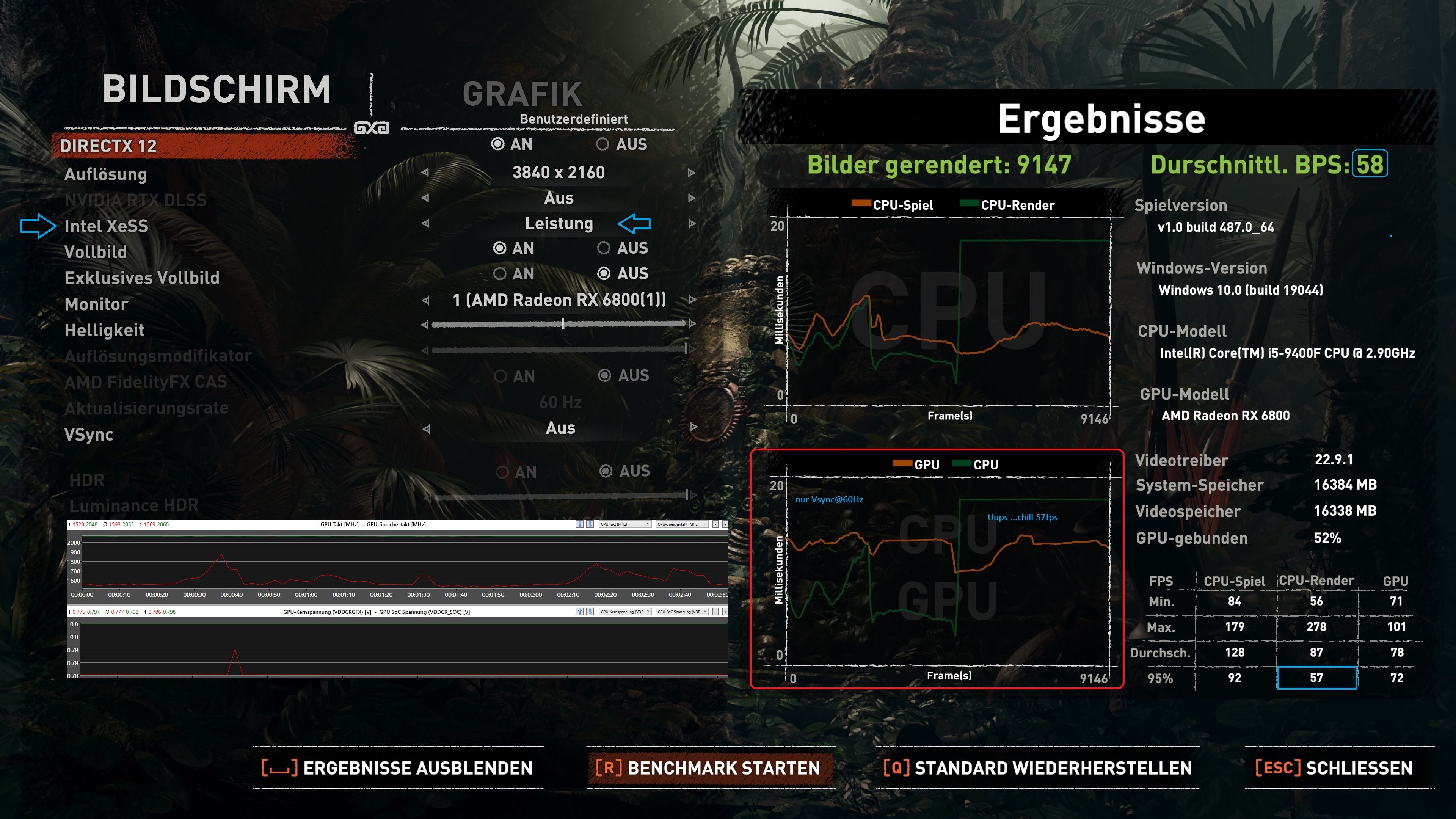

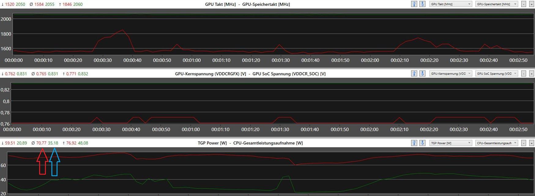

Eine Sache ist mir momentan net ganz klar, wie ULV+TDV bei niedrigen Settings so wirken!?
Habe derzeit TDV bzw. ULV>>minGFX, um mehr Sicherheit beim raustabben zu bekommen.(Treiber 22.9.1)
Bei ULV+TDV sinds die default GFX-werte, ... nur beim SOC etwas reduziert.
--> damit sollte beim Raustabben dann net die minGFX 743mV sondern die ULV 768mV anliegen
edit2:

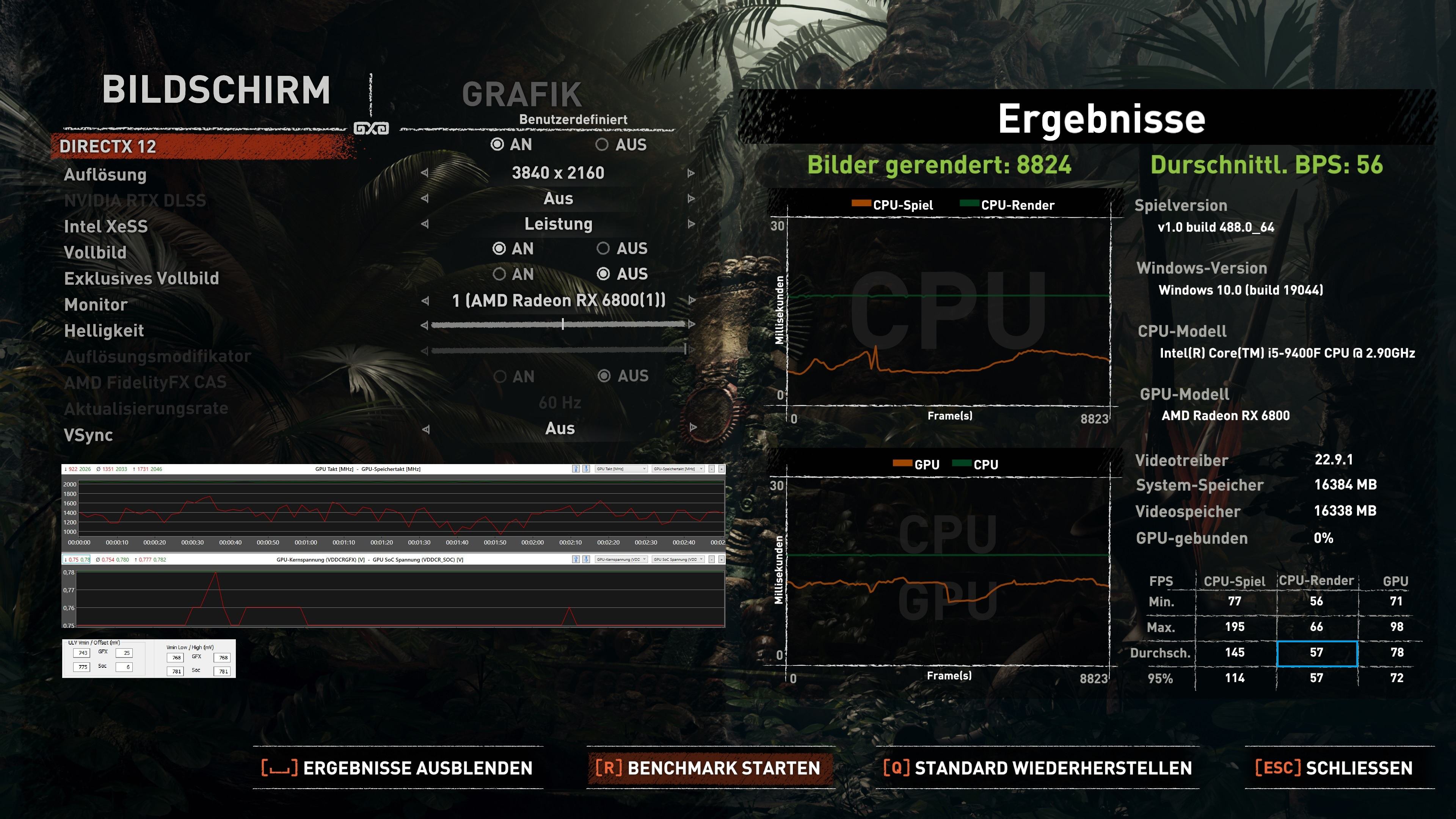

Ganz aktuell, mal geschaut wie tief mit XeSS die Volts in SoTR runtergehen. (also bleibt über ULV)
siehe Anhang 2
edit3:
TDV 781 matched mit ULV 768, .... Das wäre dann der Idealzustand fürs Rein/Raustabben.
siehe Anhang 3 .... die 1500MHz sind übrigens mein minTakt im WM
edit4:
finally hats mal geklappt, das Chill57fps den ganzen Benchmark aktiv war, warum auch immer
damit konnte jetzt mal der Durchschnittsverbrauch sinnvoll gemessen werden = GPU 71Wtgp+CPU 35W
Der hohe Wert für CPU-spiel, der durch Chill entsteht kostet anscheinend kaum W extra auf der CPU.
(Setting ist inzwischen ein mue safer bzgl. SOC, wo ich 24/7 net unter eff.825mV gehen möchte)

just for fun

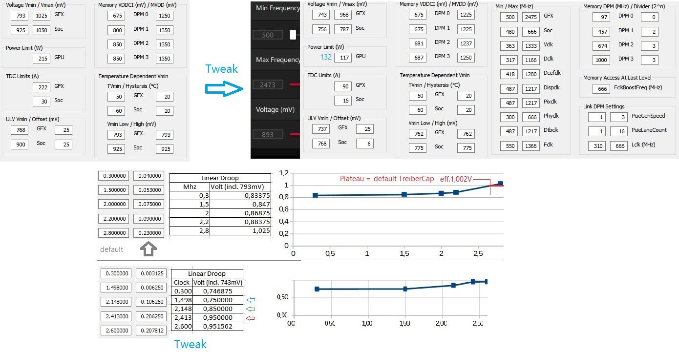

Wollte noch die eff.GFX-Volt@chill auf 750mV runter bringen, ... nur mit Änderung bei TDV+ULV:
(ist zwar net so krass niedrig wie bei RaceOwl@100W-setting, aber mir reichts)
edit: mit noch etwas weniger ULV+TDV gehts sogar bis auf die MPT minGFX von 743mV runter (siehe Anhang 2)
(zur Info mal noch die 6800 default vs Tweak explizit als Anhang 3)
Ich habe allerdings auch ganz andere LD-werte als Default, das ist aber für normale UVer vllt. too much Tweak.(x)
XeSS@performance = quasi nur 1080p hochgescaled auf 4k und mit Fps-Limit ne seeehr geringe Last, sieht man auch am Takt.
(x) ich hoffe, so auch zu sehen, ob die LD-werte halbwegs passen untenrum

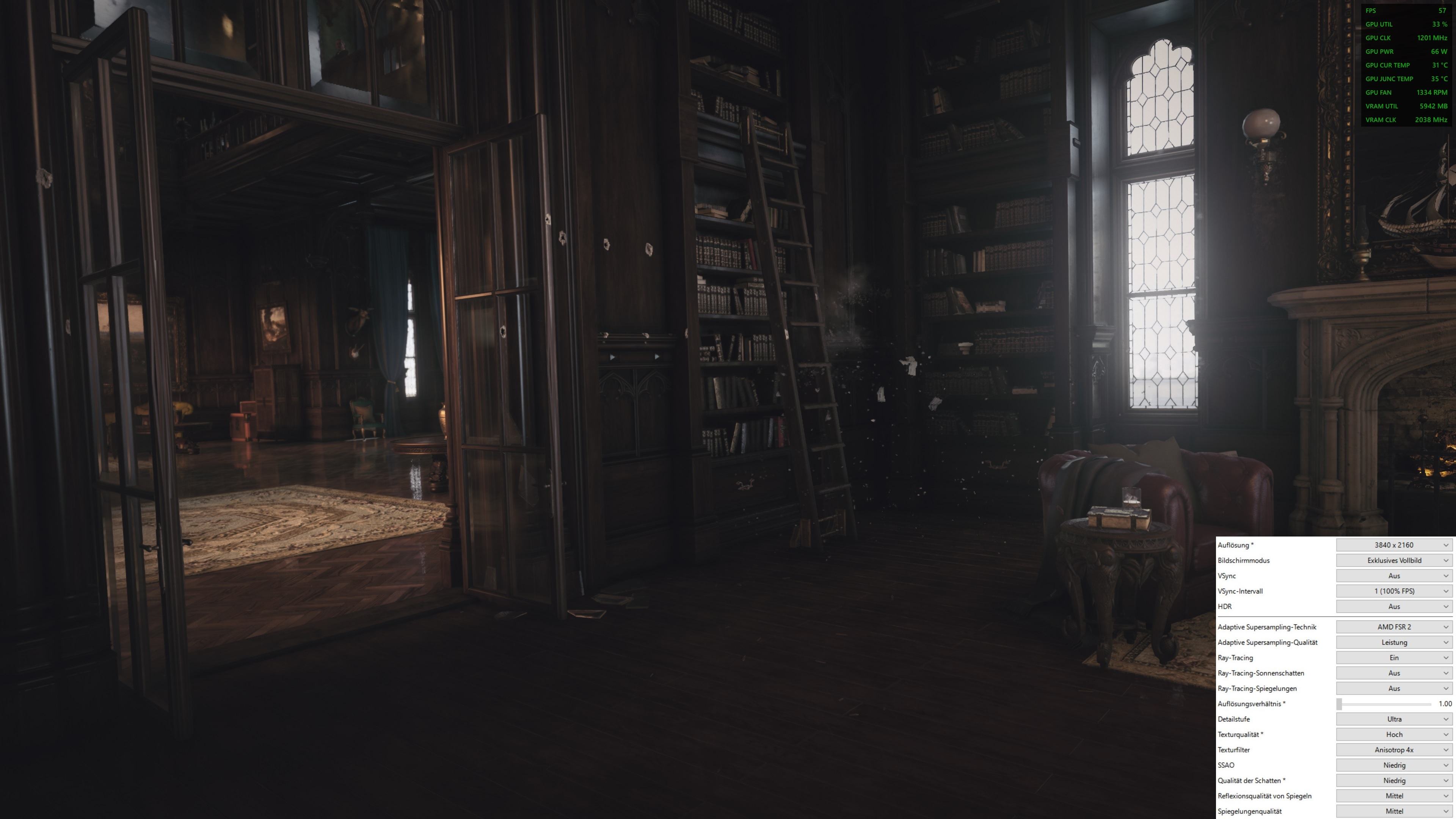

DLSS Unlocker funktioniert hier mit HZD, anders als bei CP2077. 112 FPS im internen Benchmark mit "DLSS Qualität" sind ein Wort gegenüber 92 mit TAA. Erwartungsgemäß ist das Aliasing nun geringer. Ob und wieviel an Details oder Schärfe durch den Hack verschluckt werden, fällt mir schwer zu sagen atm. Was im verlinkten Beitrag bemängelt wird, verstehe ich nicht; da wäre ein Link zum Thread mit Fokus auf den Beitrag wohl besser gewesen. Context is king.
Ich lass das erst mal drin, danke. An der UV-Empfindlichkeit des Games wird es aber nichts ändern, denn das Upscaling kommt den FPS zugute. Das Spiel kann's vertragen: Es geht dort gelegentlich hektisch zu, und schnelle Drehungen sollen so flüssig wie möglich sein. Somit bleiben GPU-Frequenz und -Leistungsaufnahme genauso hoch wie vorher.
Derzeit save bin ich mit lächerlichen -25 mV im MPT und -75 im Treiber, kein VRAM-UV. Anliegend sind das gerade mal 30-35 mV GFX Core Voltage weniger als default. Die Abstürze, die das Spiel sonst verursachen kann, sind echt hässlich. Ein so strauchelndes Windows habe ich zum letzten Mal beim Vorgänger von Win XP erlebt. :LOL:
