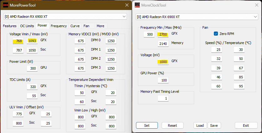

Um die nahezu vollständige Weigerung von Horizon Zero Dawn, sich undervolten zu lassen.

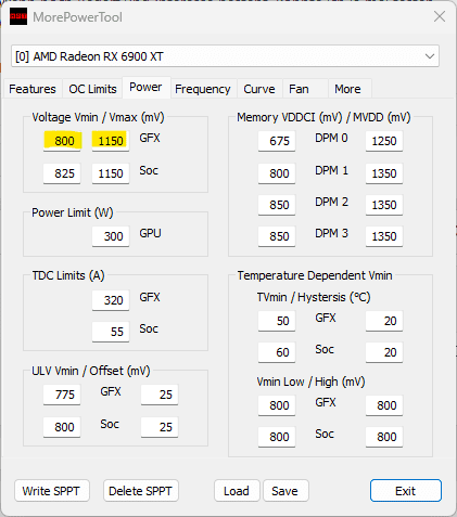

UV-Setting von CP2077, RDR2, TD2, FC6, Control, Death Stranding u.v.m:

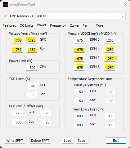

UV-Setting HZD:
Und sogar das ist mir schon abgestürzt. Wenn's läuft, sind es ca. 50 Watt mehr GPU Asic Power bei etwa gleichen FPS. Erwartete Spielzeit: 100 Stunden. Das läppert sich.
@ShirKhan
Wie läuft denn ein Setting mit den oberen MPT einstellungen von 1093mV GFX und <1093mV im MCT .
Läuft das nicht sparsamer als das aktuelle HZD UV Setting?
Ja, um etwa 50 Watt. Sag ich doch, darum geht's ja. :)
Ist natürlich sehr unglücklich 2 settings herzunehmen wo MHz+GFX+Offset+SOC+Vram anders sind.
Wie soll da Jemand eingrenzen, wo die Volt/Offset/MHz net passen?
Das UV-Setting mal mit Vram@2020MHz Standard-timing probiert, um SOC+Vram zu entlasten?
ergo
Wie immer, Geduld und Spucke und einzeln ändern.
Die Einstellungen zeigen, was hier ist. Realität, nix Blabla. Ich konstruiere kein Setting, damit es jemand vermeintlich leichter nachstellen kann. Die Screenshots illustrieren die Größe des Unterschieds. Im HZD-Setting ist das zu sehen, was gerade noch geht, VRAM-UV gehört eben nicht dazu. Dass die Voltages von MPT-GFX- und Treiber-Offset per Setting gemeinsam verändert werden, liegt auf der Hand. Der höhere Takt beim HZD-Setting ist eingestellt, um gleiche FPS zu erzielen. Ist irrelevant, dort könnten genausogut die 2700 MHz des anderen Settings stehen.

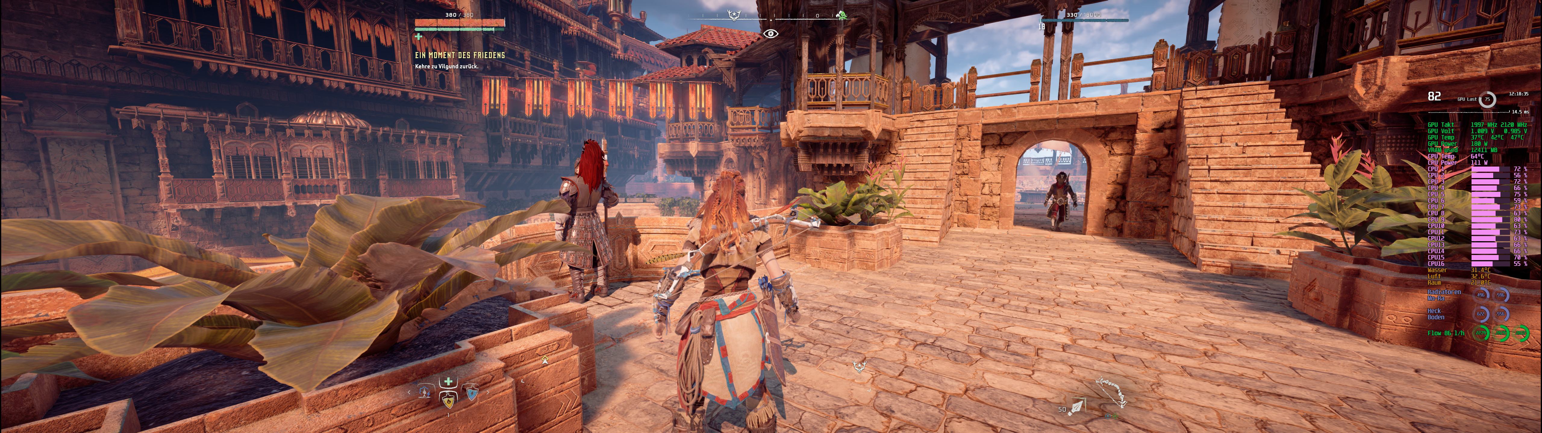

Bemerkenswerter finde ich, dass diese Decima-Engine hier ein CPU-Limit erzeugt, immer dann, wenn nicht vorwiegend Natur den Screen füllt. Bei 16 genutzen Threads mit 5,1 GHz.
Gilt auch für HZD. Ganz neue Erfahrung, sonst hab ich das nirgends.
Gesegnet sei schneller RAM mit scharfen Timings, der auch in solchen Szenarien die Frametimes glatt und das Bild somit flüssig hält. 😅 Solange das so gut funktioniert, bleibt die nicht mehr ganz frische Board/CPU/RAM-Kombi drin. Sorry für offtopic.

Lösung gefunden: eine Stufe weniger Max-Takt (2675 statt 2700). Rumfummeln im MPT-Setting war unnötig, das krasse UV kann bleiben. Manchmal ist es ganz einfach.
Niedriger Verbrauch bei hohen FPS, alles gut auch in HZD. Die Taktreduktion ist nicht zu spüren und kaum messbar; der anliegende Takt hängt dem Max-Treibertakt bei starkem UV sowieso um 100-150 MHz hinterher. (Eine Ausnahme machen Games mit wirklich niedrigem Verbrauch, die die Karte trotzdem voll auslasten können. FH5 ist so ein Kandidat.; da kommt der anliegende Takt auch bei starkem UV auf 50-100 MHz an den angelegten ran.)

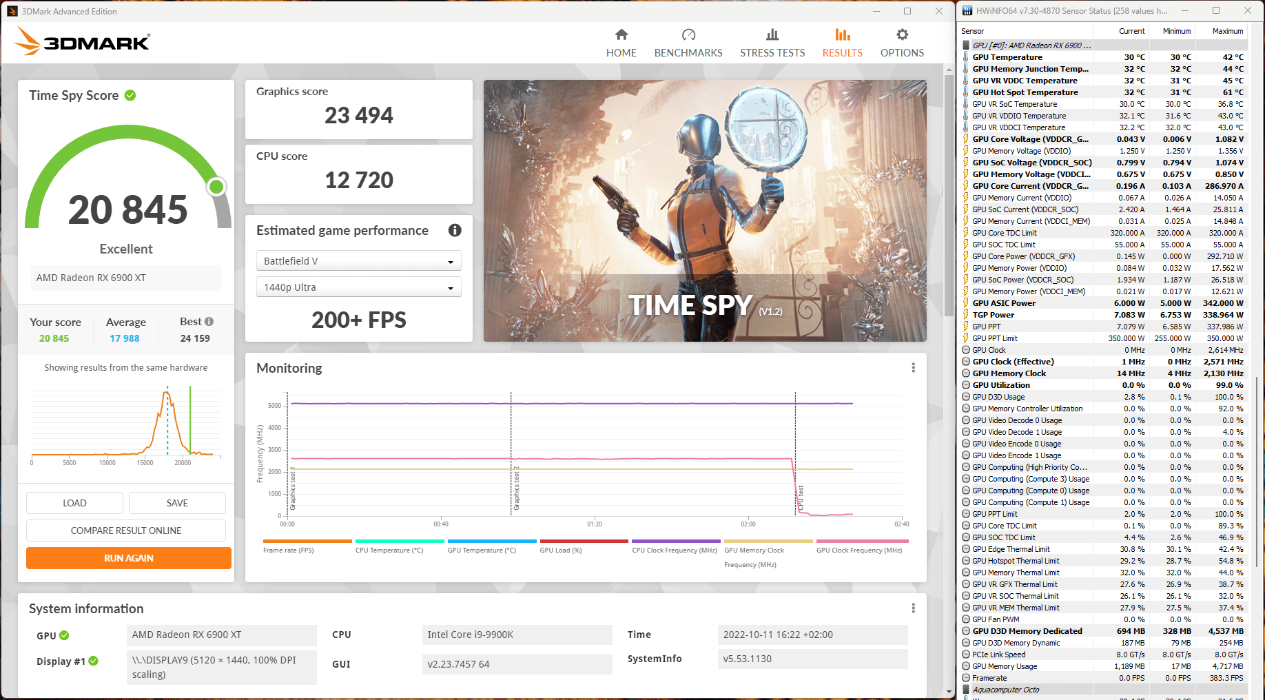

Macht mit 22.10.1 TS 23,5K im Normalbetrieb. Games bleiben alle unter 300 W, sogar TD2. Scheint, als hätte ich - wieder mal - mein perfektes Setting gefunden.

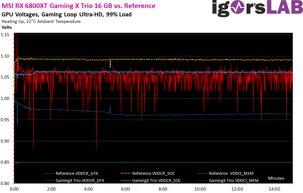

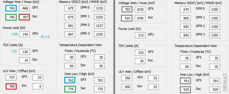

Was passiert denn, wenn Du z.Bsp. das 250W-UV-Setting etwas safer einstellst? ... Anhang 1
... kann da nur vgl., das ich z.Bsp. immer TDV auf Nr. sicher habe (die nonXT ist natürlich ganz anders als Deine LC)
und bei ULV net ganz so weit unter minGFX gehe
natürlich alle Werte relativ zueinander gesehen
(sehe nur, das bei mir default die TDV =minGFX bzw. SOC eigentlich zu tief ist, um DAS so beim UVen beizubehalten,
bei mir scheint eeh das UVen stabiler wenn ich bei TDV und minGFX/SOC net ganz so krass rangehe ... Anhang 2)
