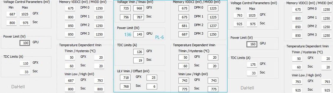

@DaHell63
Ist mit seinem 100W-Setting nun auch auf den Zug der extremUVer@minGFX 687mV aufgesprungen, wtf!
edit: vorraussichtlich final 24/7 minGFX 725mV: ... liegt dann zw. DaHell 100W und 150W
Vermutlich geht durch weniger minGFX auch weniger TDV stabil. (ist aber trotzdem chipabhängig !!!)

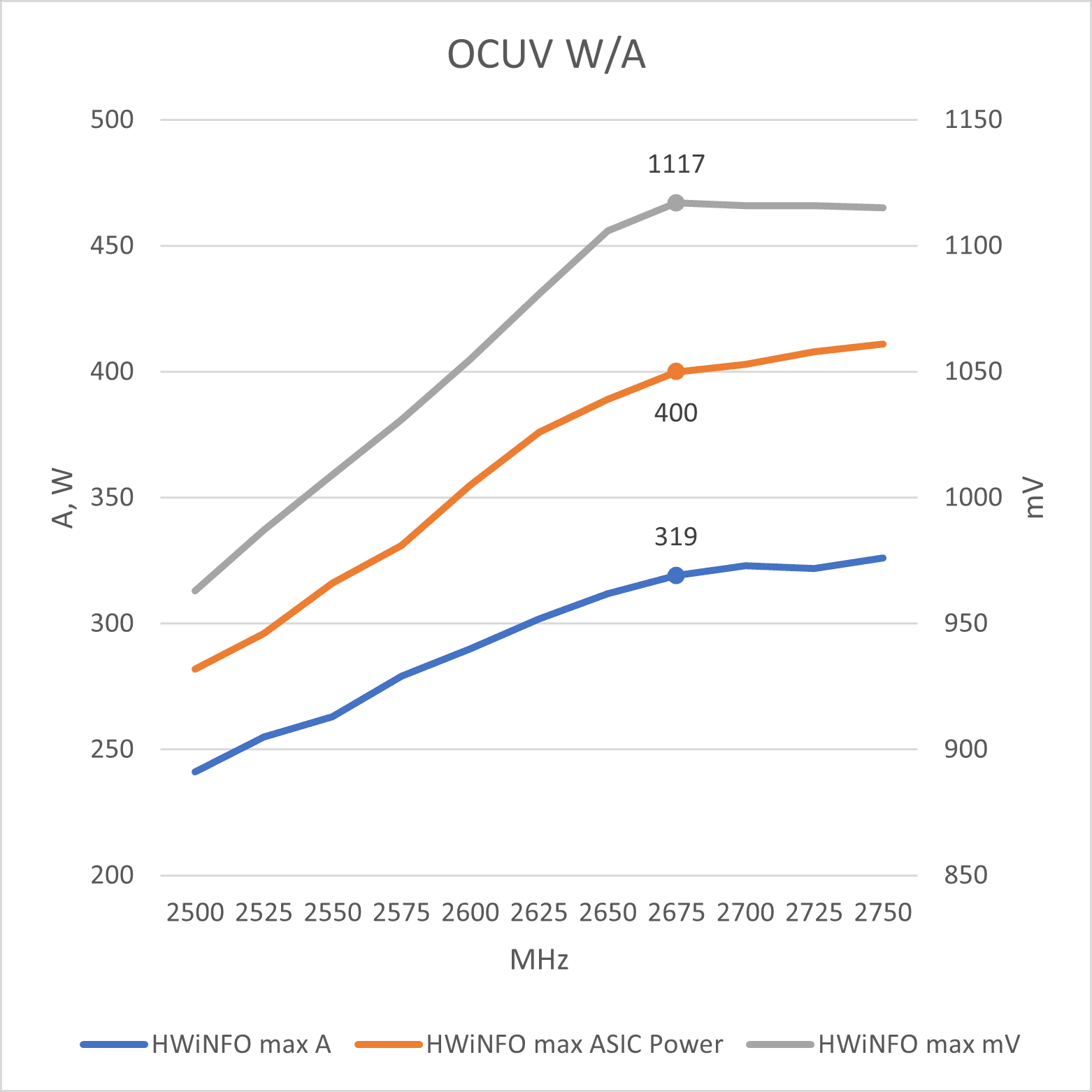

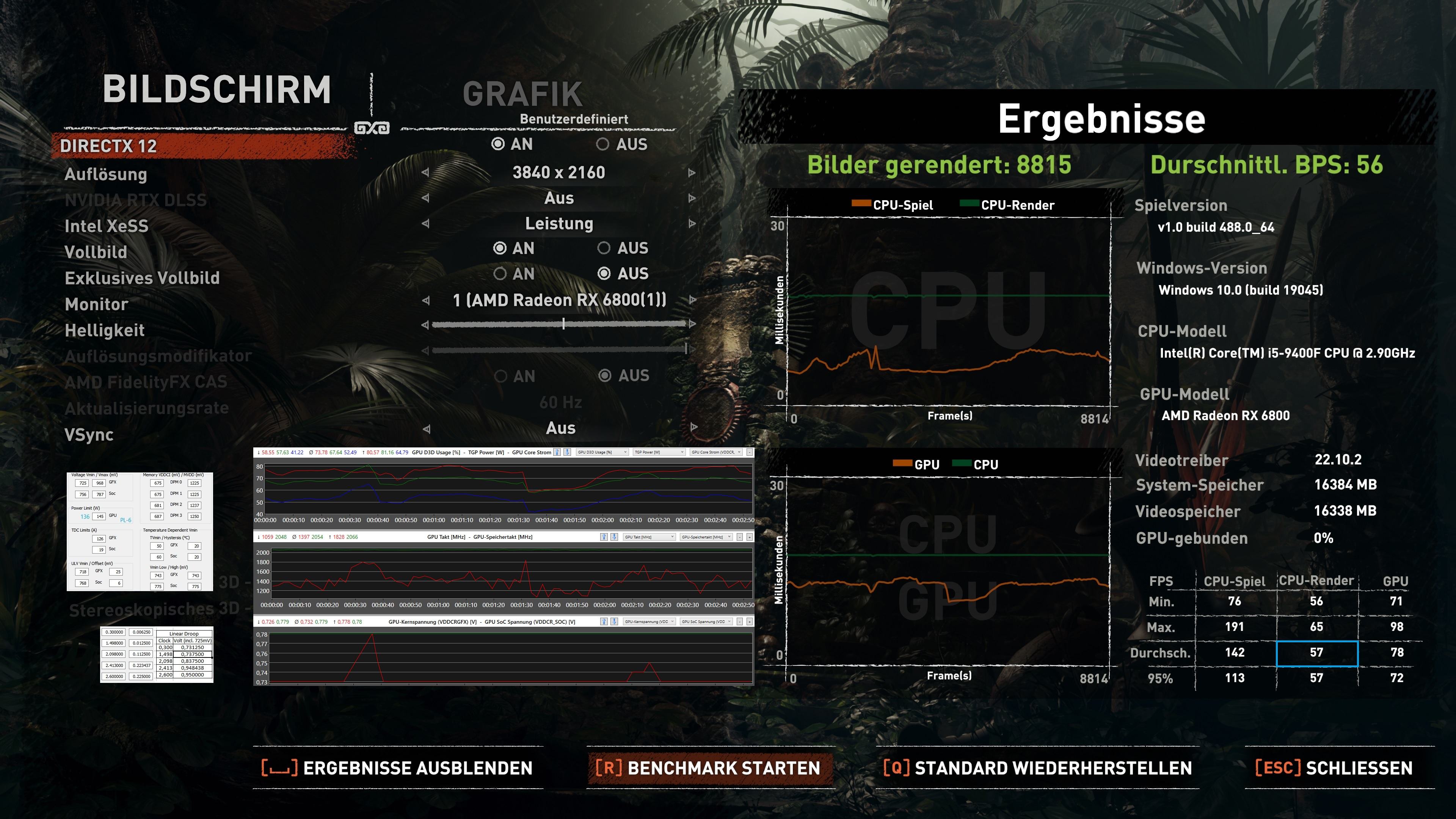

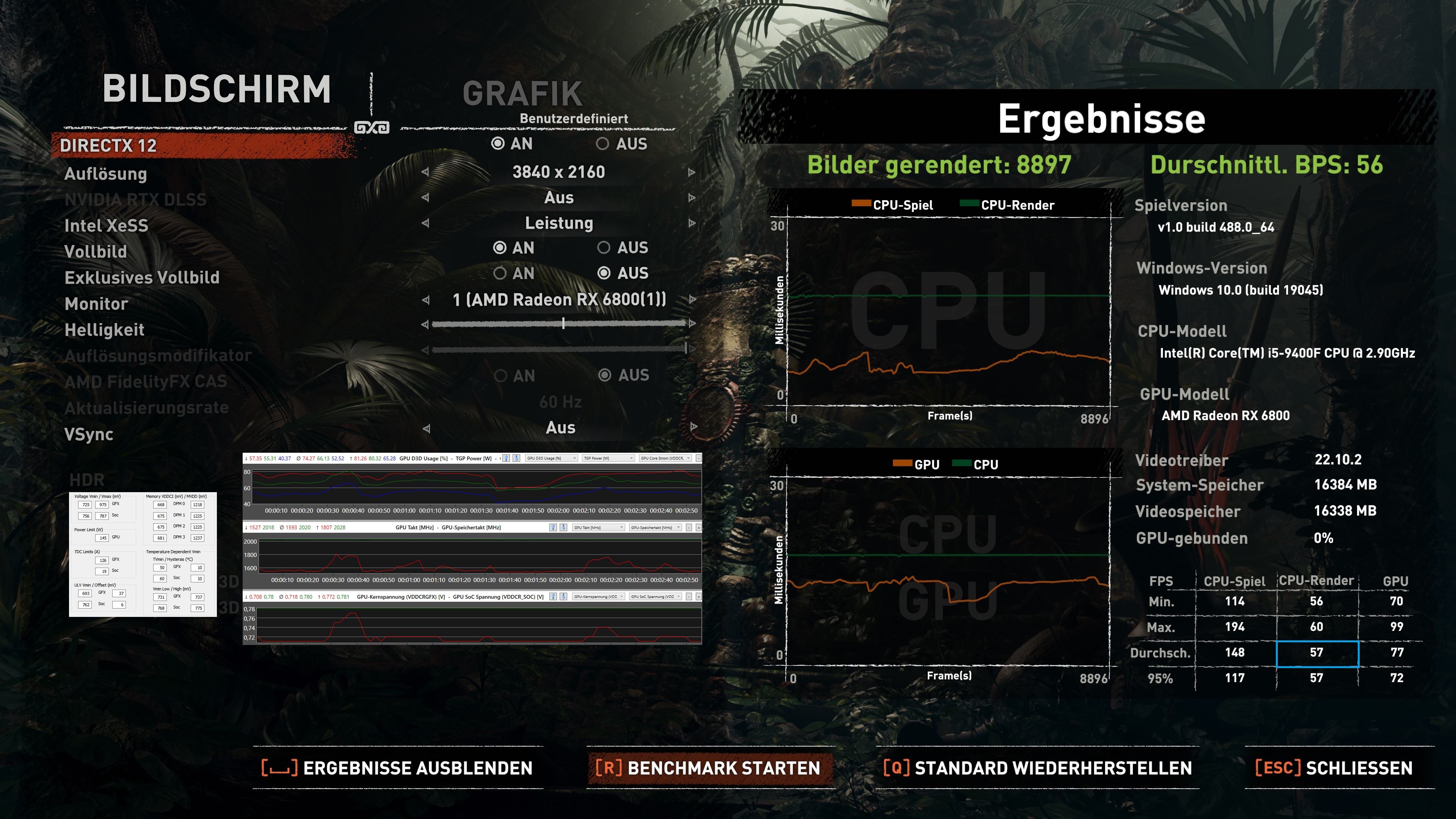

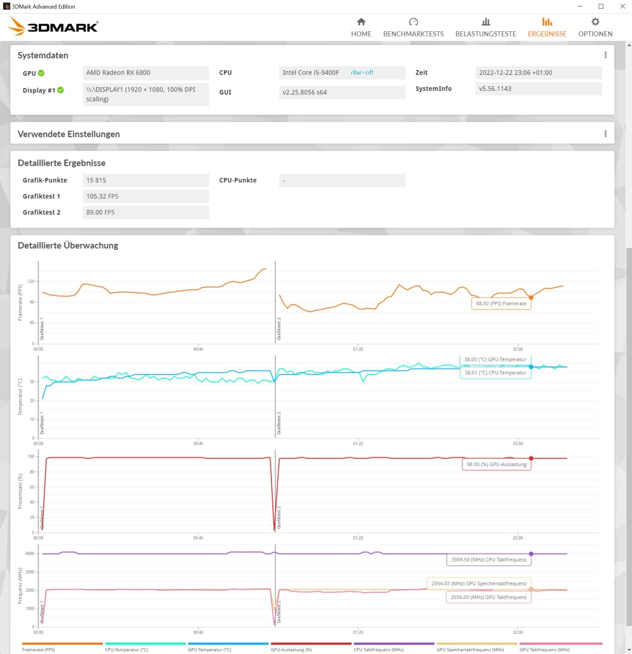

Zur Abwechslung mal eine UV-Testreihe ganz ohne GPU-Undervolting im MPT mit durchaus beeindruckendem Sparpotenzial. Funktioniert natürlich am besten ohne GPU-OC.
Naja, so ganz ohne MPT ist das ja nicht. 400W darf soweit ich weiß keine Karte nutzen. Ist aber trotzdem interessant!
Einen Unterschied von nur 474 GP bei ganzen 100W weniger nur durch den Eingriff in der Spannung im Treiber ist echt gut.
Aber hattest du nicht so einen ähnlichen Vergleich gemacht mit fixem Power Limit ?
Ja, deswegen steht da ja "ohne GPU-Undervolting im MPT".
Wie, das ist verboten? Verdammt! :d
Ja, nicht wahr? :)
Schreib bitte, wo oder definiere "ähnlich". ;) Klar hab ich schon so ziemlich jeden Scheiß durchgenudelt, den man sich ausdenken kann. Aber GPU-UV nur per Treibervoltage hatte ich noch nicht.

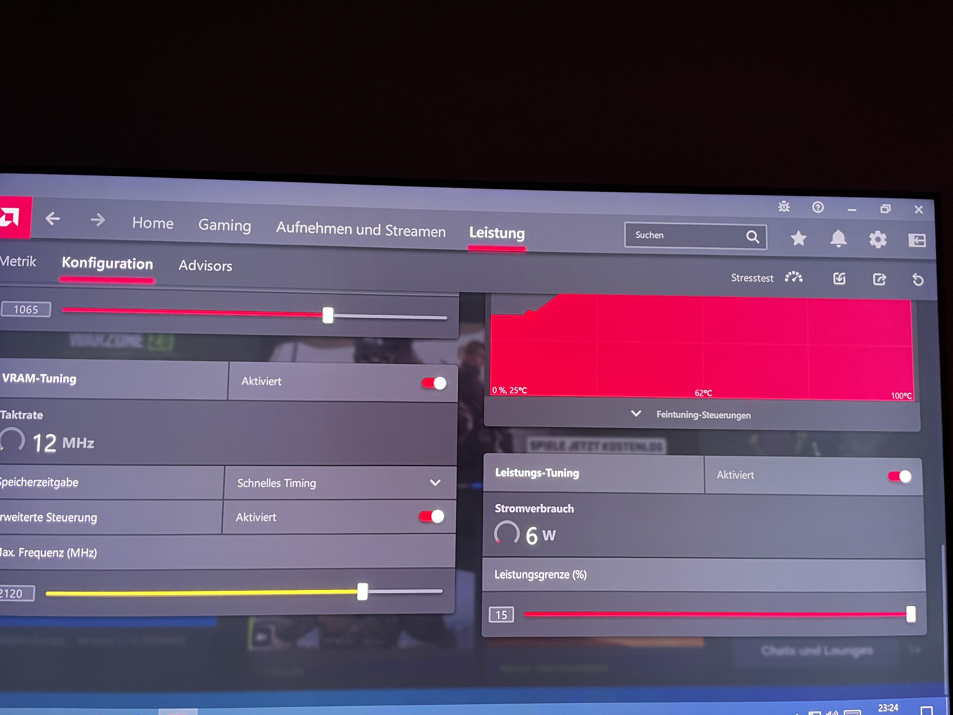

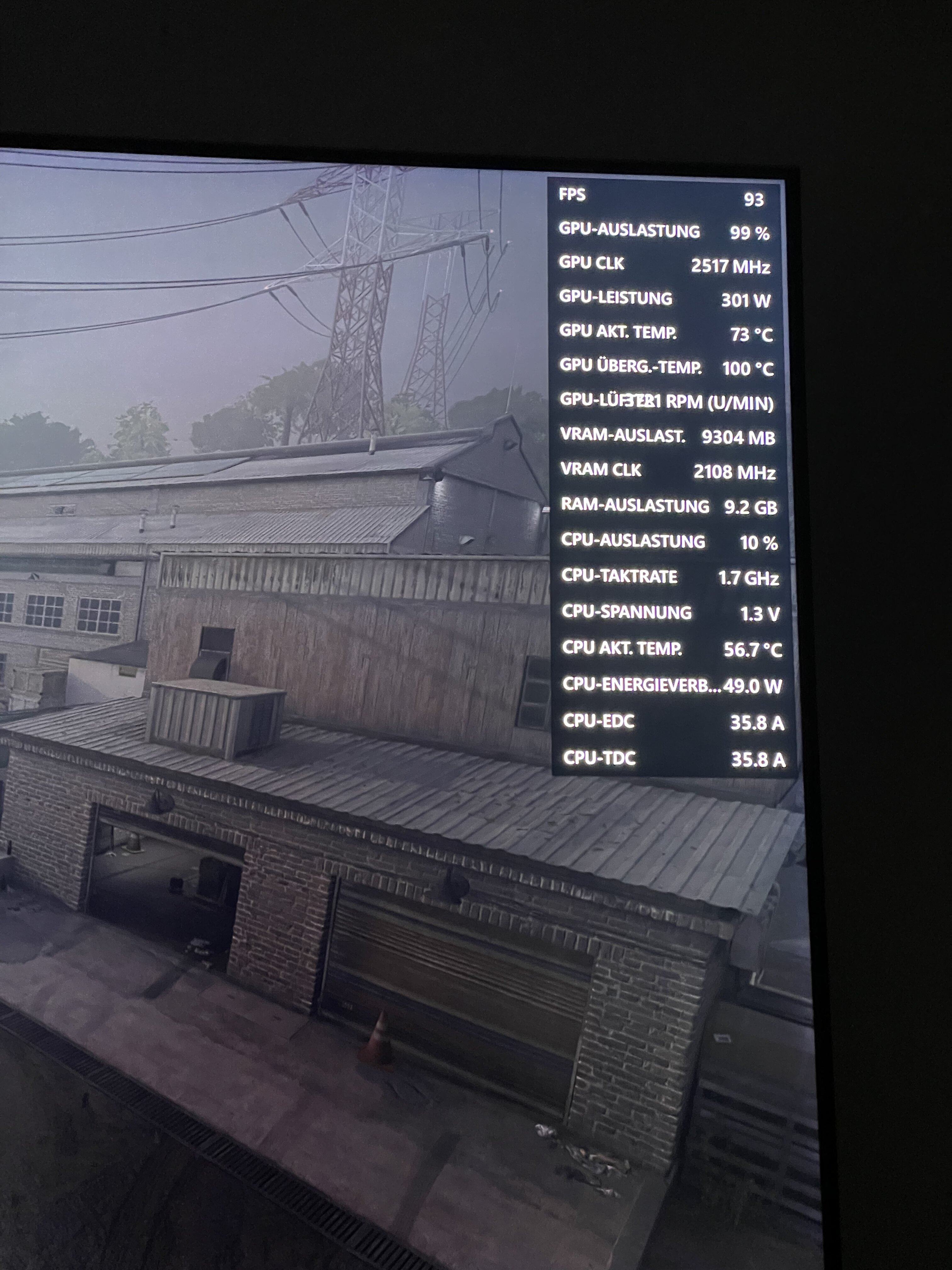

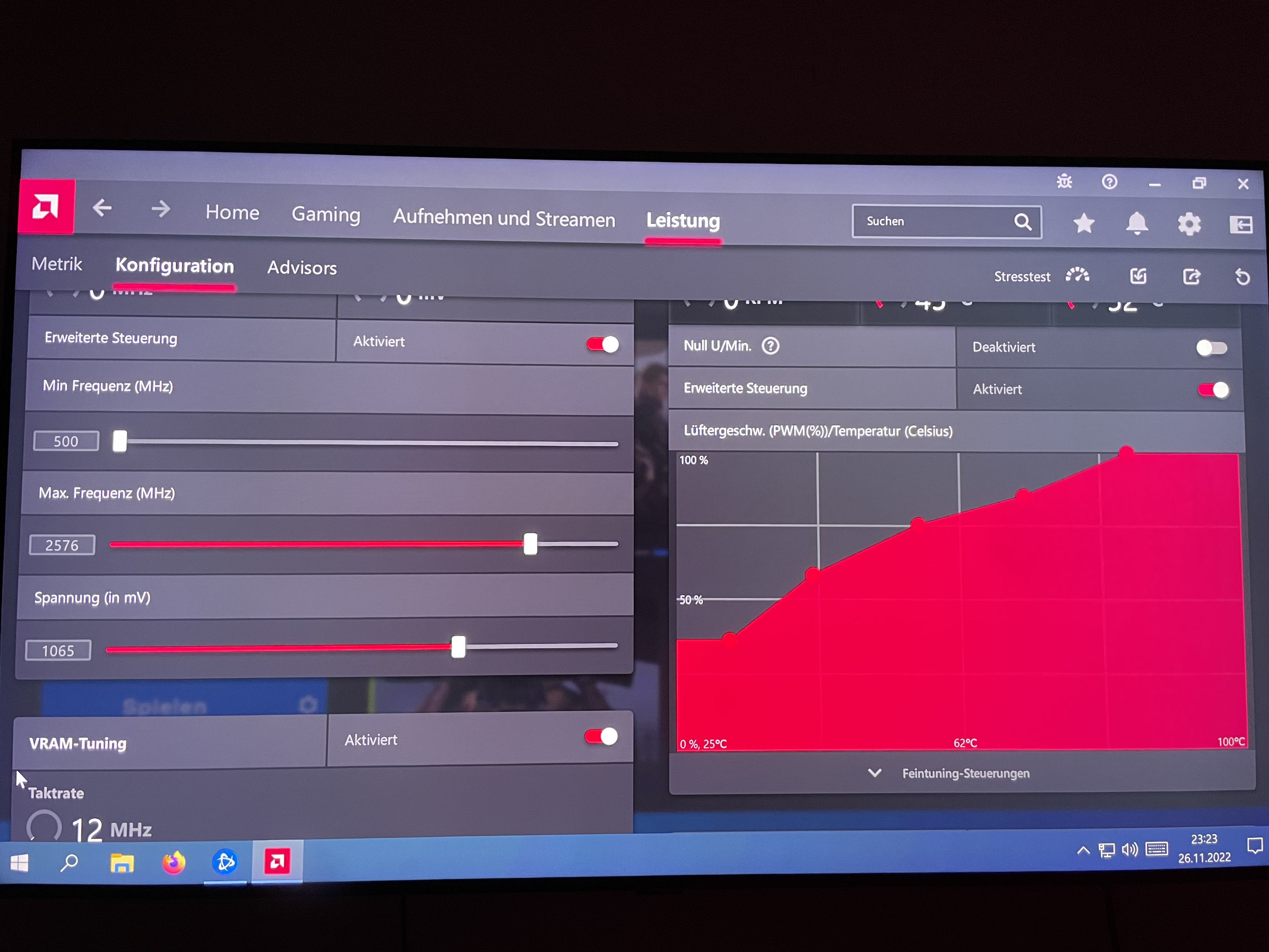

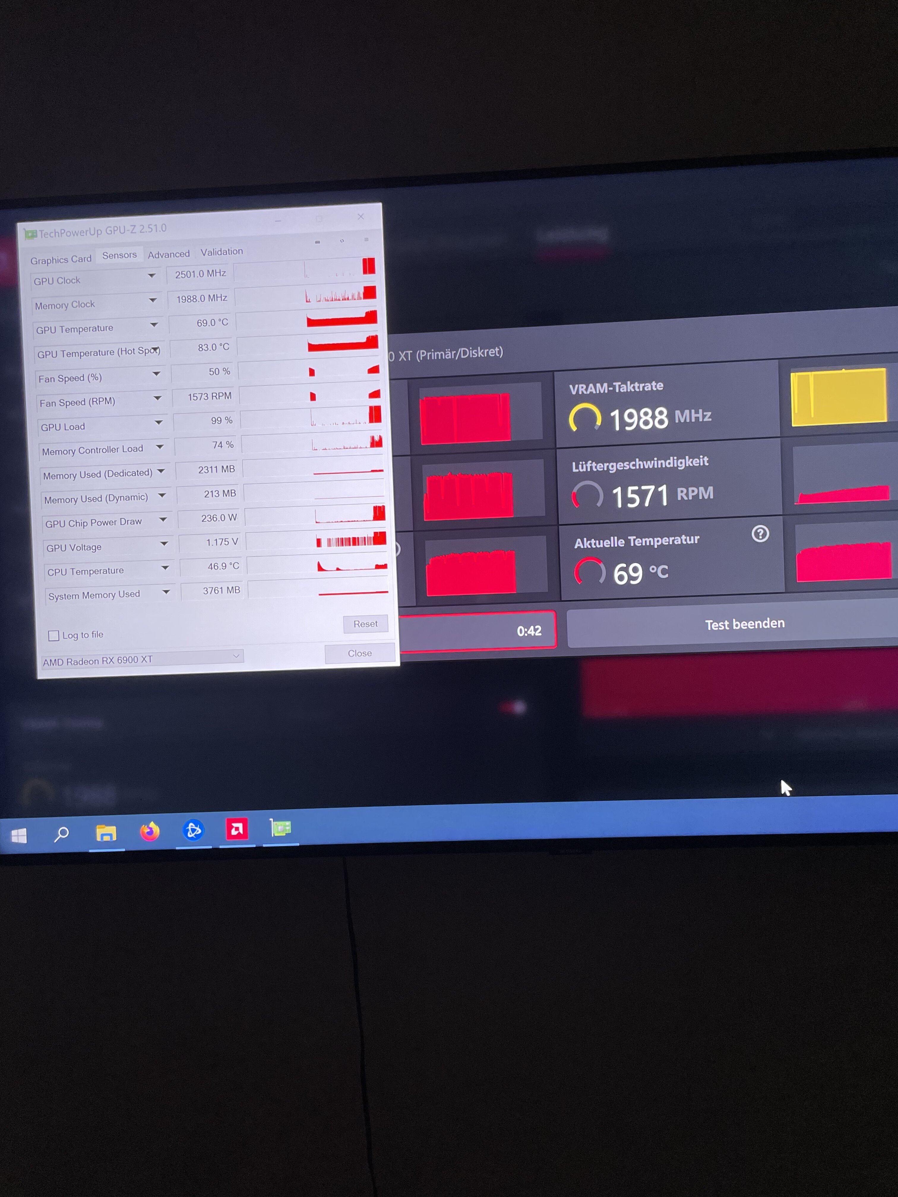

Hallo Zusammen,war erst im overcloacking Bereich unterwegs für meine Gigabyte 6900XT.hatte mit den Adrenalin OC Möglichkeiten eig geklappt laut Metrix Overlay …nur ich habe bemerkt immer wenn ich jetzt das Aktuelle Modern Warfare 2 auf 4K mit Ultra Settings spielte ging Meine GPU Übergangstempratur immer über 100C-105C .dachte mir ok Versuch es mit Undervolting ,aber ich bemerkte das egal wie ich runterging mit der Spannung ,hatte ich trotzdem die gleichen Werte und er zog auch immer über 300 Watt GPU-Leistung ….Was mache ich da falsch ?
Hier die letzten Werte die nichts eig Verändert haben siehe Bilder ….bitte euch um Hilfe 😨
Wie ihr seht zieht er trotzdem 1.175 GPU Voltage laut GPU Z und den Stresstest macht er auch nicht mit den Richtigen Einstellungen ???

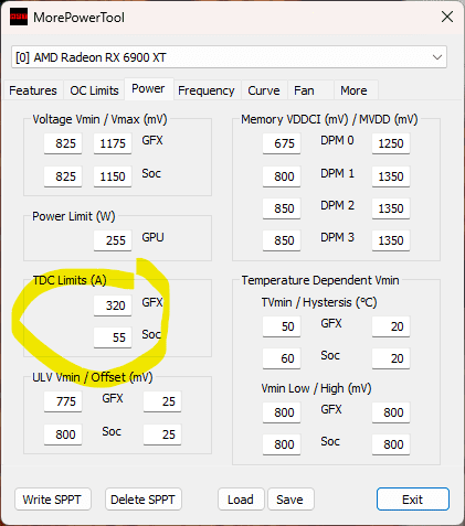

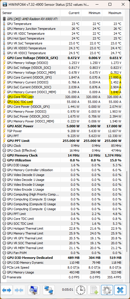

Ich habe da mal eine generelle Frage zu Undervolting. Ich poste das jetzt mal hier, weil ich auch eine 6900xt habe, aber die eigentliche Frage hat ansich nichts mit der konkreten Grafikkarte zu tun.
Ryzen-CPUs haben ja ein Amperelimit, von iirc 149A oder so. Zeigt ja Ryzen Master auch an.
Also wenn die CPU mit 1V läuft und 149A ziehen darf, bin ich bei 149W.
Wenn ich die jetzt undervolte auf sagen wir mal 0,8V (egal ob das jetzt realistisch ist oder nicht), dann hat die ja immernoch 149A Limit, kommt aber somit nur noch auf knapp 120W.
Das bedeutet dann ja, die CPU zieht ~30W weniger, läuft somit kühler, hat aber immernoch die gleiche Rechenleistung.
Bei einer GPU ist jetzt das Stromlimit nicht so offensichtlich. Zumindest habe ich das noch nirgends direkt gesehen. Ich nehme aber mal an, die hat auch eins? Ist das fix? Oder ist das flexibler, weil direkt vom Netzteil?
Also gleiches Spiel:
GPU@1V Stock 250W Powerlimit zieht 250A.
Undervolted auf 0,8V... ja... Weiterhin 250A bei respektive nur noch 200W, oder bleibt die dann bei 250W, zieht aber dafür 312A?
Ich vermute mal, sie hat auch ein Amperelimit, andernfalls würde sie ja durch Undervolting sogar schneller werden?
Die Ampere-Limits für GFX (GPU) und Soc (VRAM) findest du im MPT, das die Bios-Limits abbildet. Diese Limits sind genau das, nämlich erlaubte Max-Werte für die Stromstärke. Sie sind veränderbar, entweder direkt im MPT oder über den Slider "Leistungsgrenze (%)" im Wattman.
Ihre Entsprechungen nebst anliegender ausgelesener Werte sieht man in HWiNFO.
Im Rahmen der Limits steigt die Stromstärke mit dem Takt mit der Spannung mit der Leistungsaufnahme. Das gilt bei Stockspannung ...
... ebenso wie undervolted.

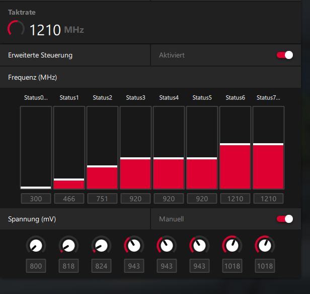

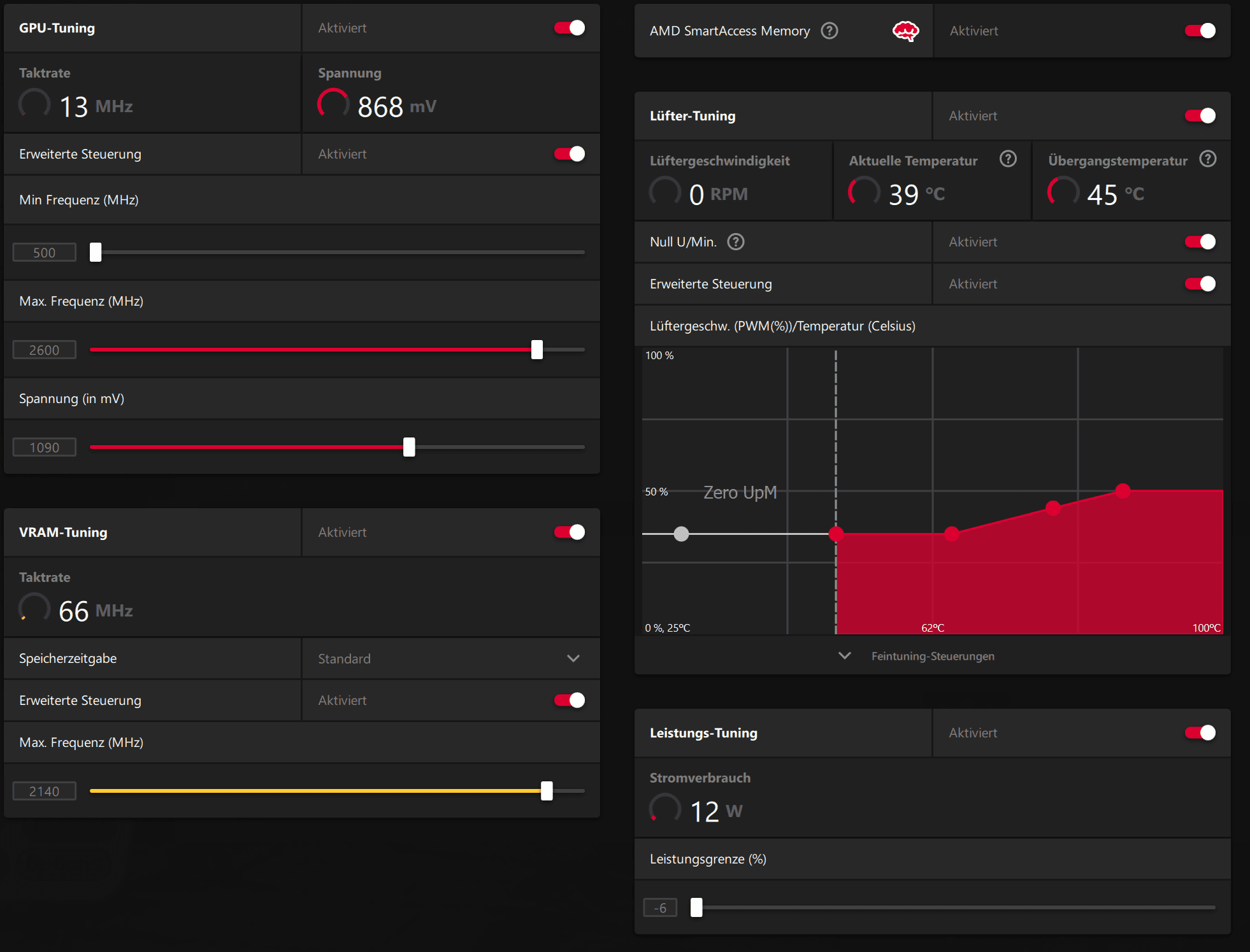

Grüße, habe nun eine neue RX 6700 (NonXT)
Und bemerkt das die Settings anders aussehen als bei der Polaris.
Bei der Polaris konnte man für jeden Powerstate die Voltage Individuell einstellen.
Bei der RX 6700 kann ich nur eine Max Voltage festlegen.
Hier mal 2 Bilder Polaris vs RDNA 2 Settings:
RX 470
RX6700
Werksspannung war 1200mv bei 2667mhz glaub ich.
Habs einfach mal runter gemacht auf 1100mv und 2300 mhz aber noch nicht ausgiebig getestet ob das Rockstable ist.

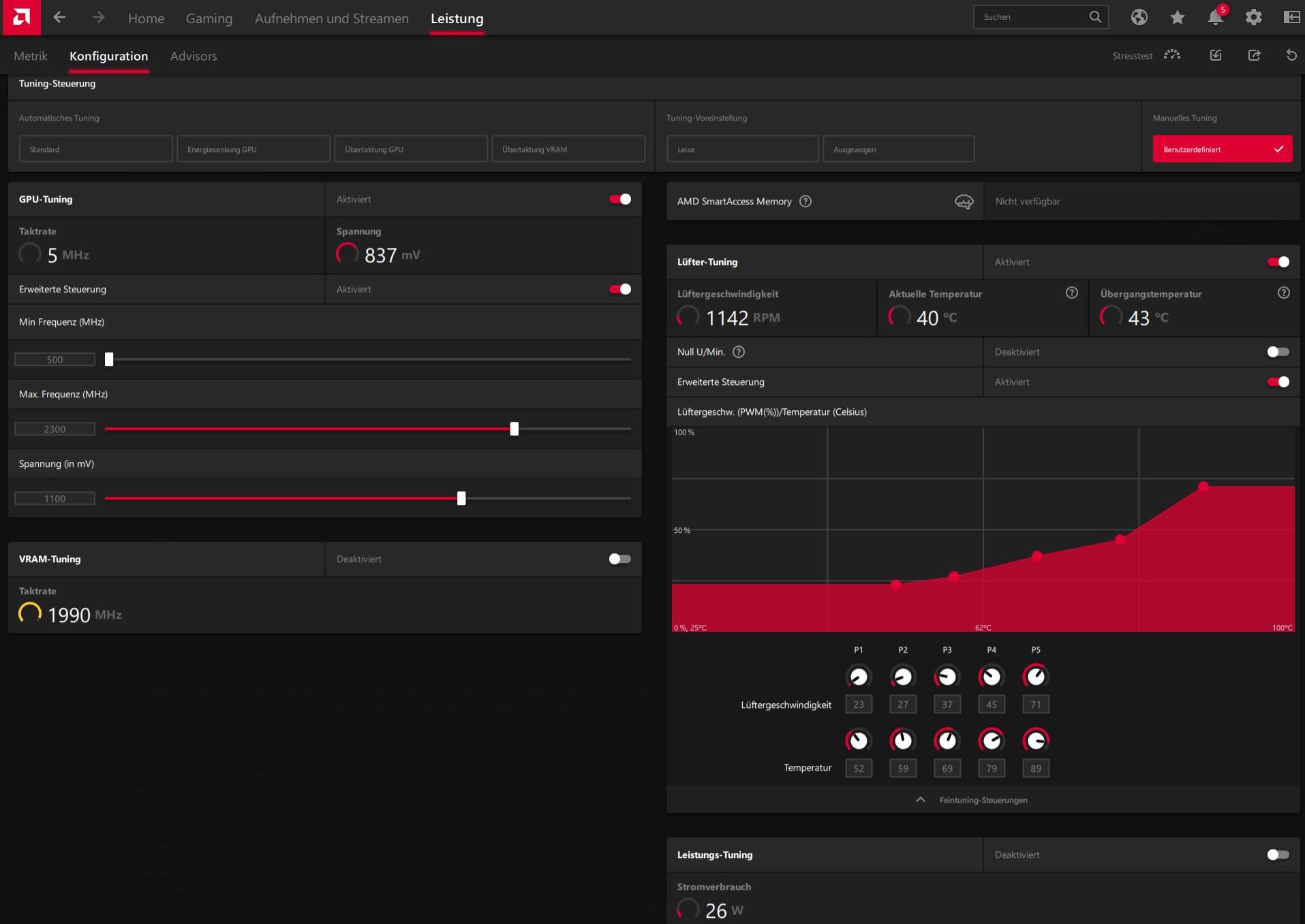

Wie ermittelt ihr so den Sweetspot beim Undervolten ? Einfach so lange Max Voltage runter und dann 3D Mark oder Spiel bis zum Bluescreen oder gibts da bessere Methoden ?
Und noch eine frage: Ist es Normal das die Karte im Windows 25-28W verbraucht ?

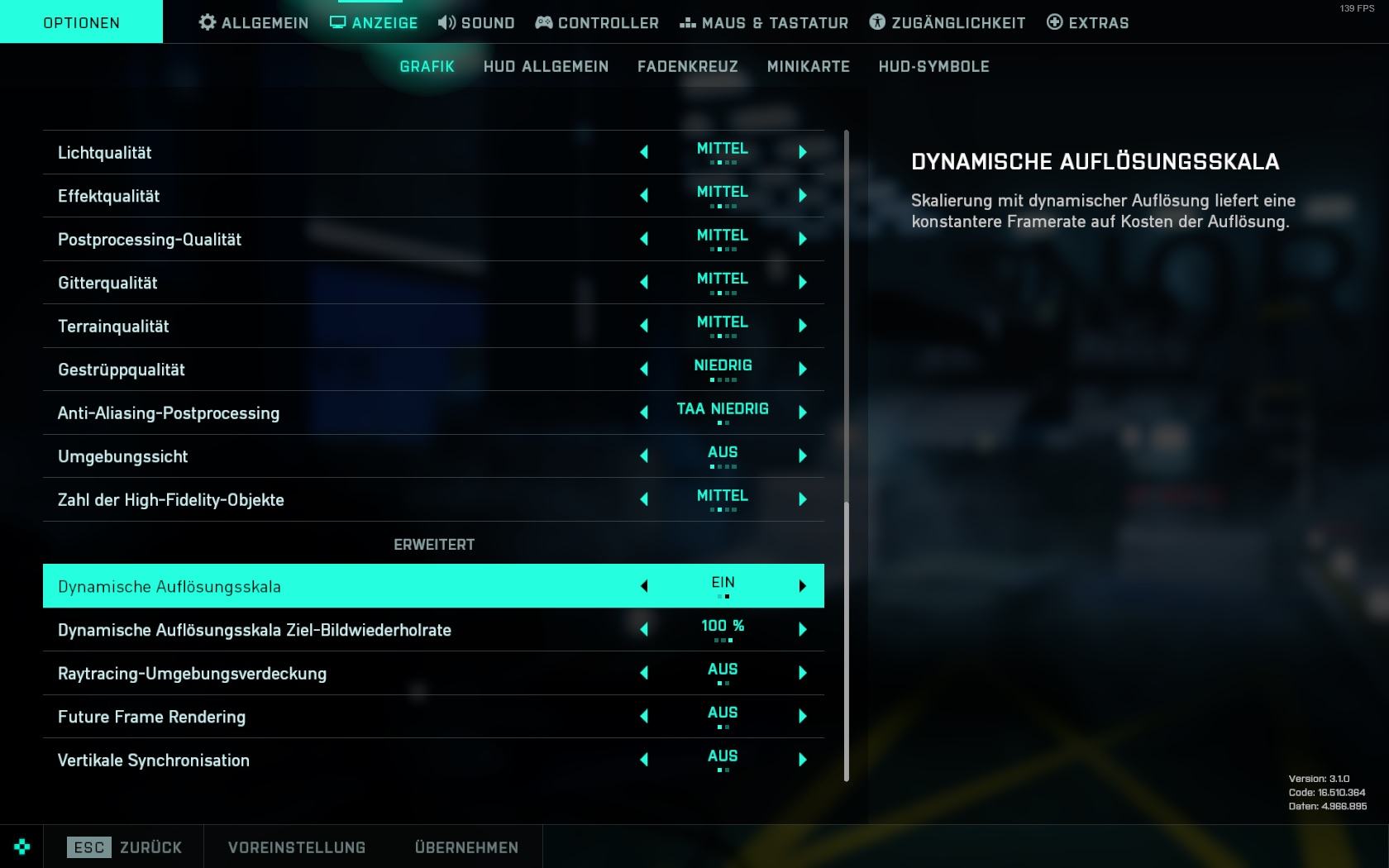

Und ich habe noch eine frage.
Bei Battlefield 2042 gibt es eine Dynamische Auflösungsskala.
Sollte ich dann RSR im Treiber ausmachen oder wie würdet ihr das machen ?
Habe es zz in Battlefield aus, und im Treiber an, aber überlege es Umgekehrt zu machen.

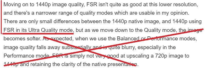

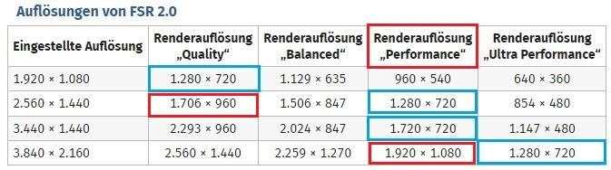

btw.
Leider habe ich keinen WQHD-moni, aber generell ist dann RSR/FSR1.0 nur in UltraQuality empfehlenswert.
Games, die schon FSR2.x können, sollten mit Quality evtl. noch akzeptabel sein.(=960p -->1440p)
Das ist aber nur mein subjektiver Eindruck, das Upsampling <1080p(960p) meist in Games net gut unterstützt wird, weil
z.Bsp. in 720p dann schon hochwertige Texturen fehlen, ... wird hoffentlich in Zukunft mal besser, weil eigentlich FSR2.12
schon gut funzen würde.

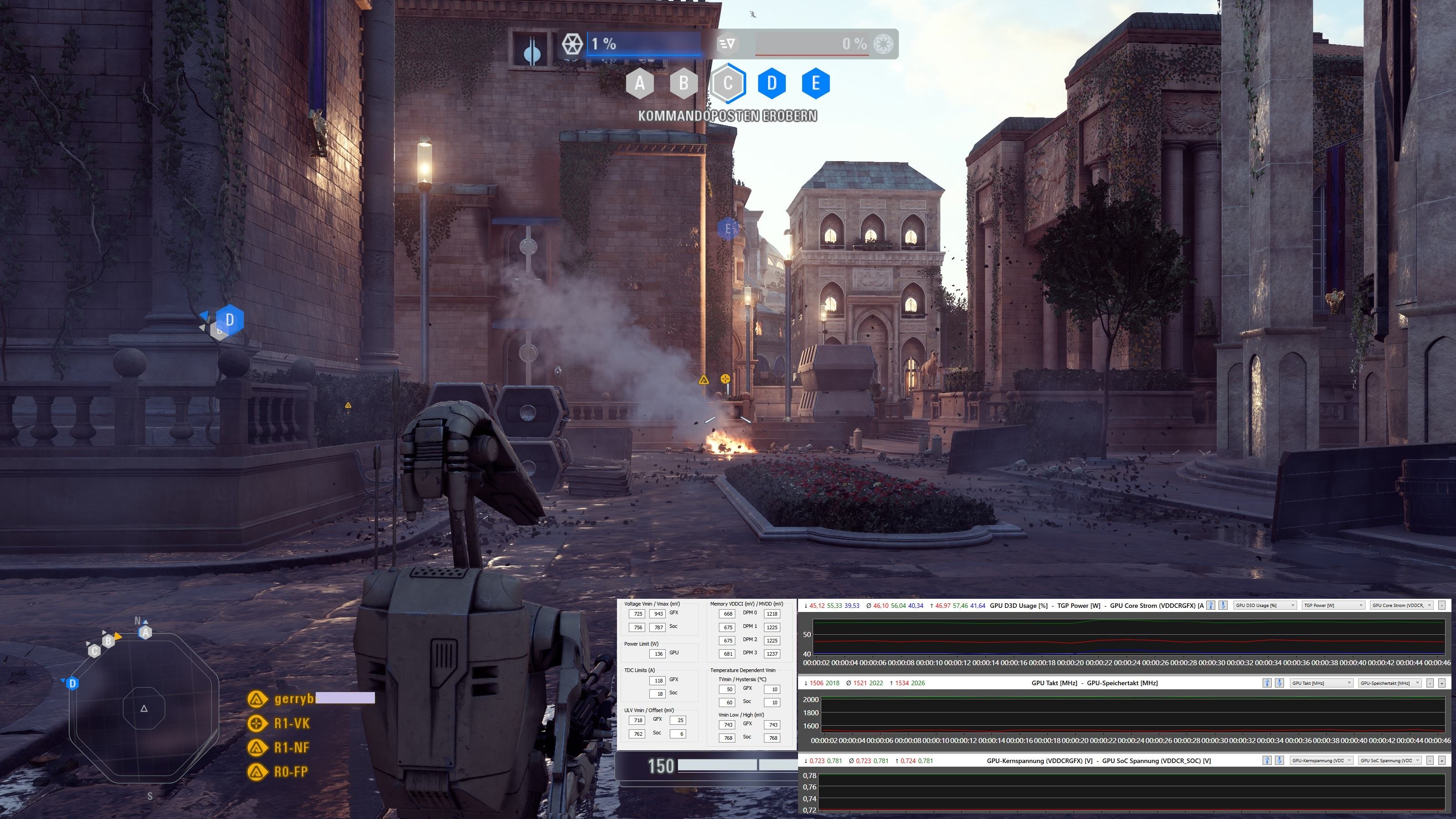

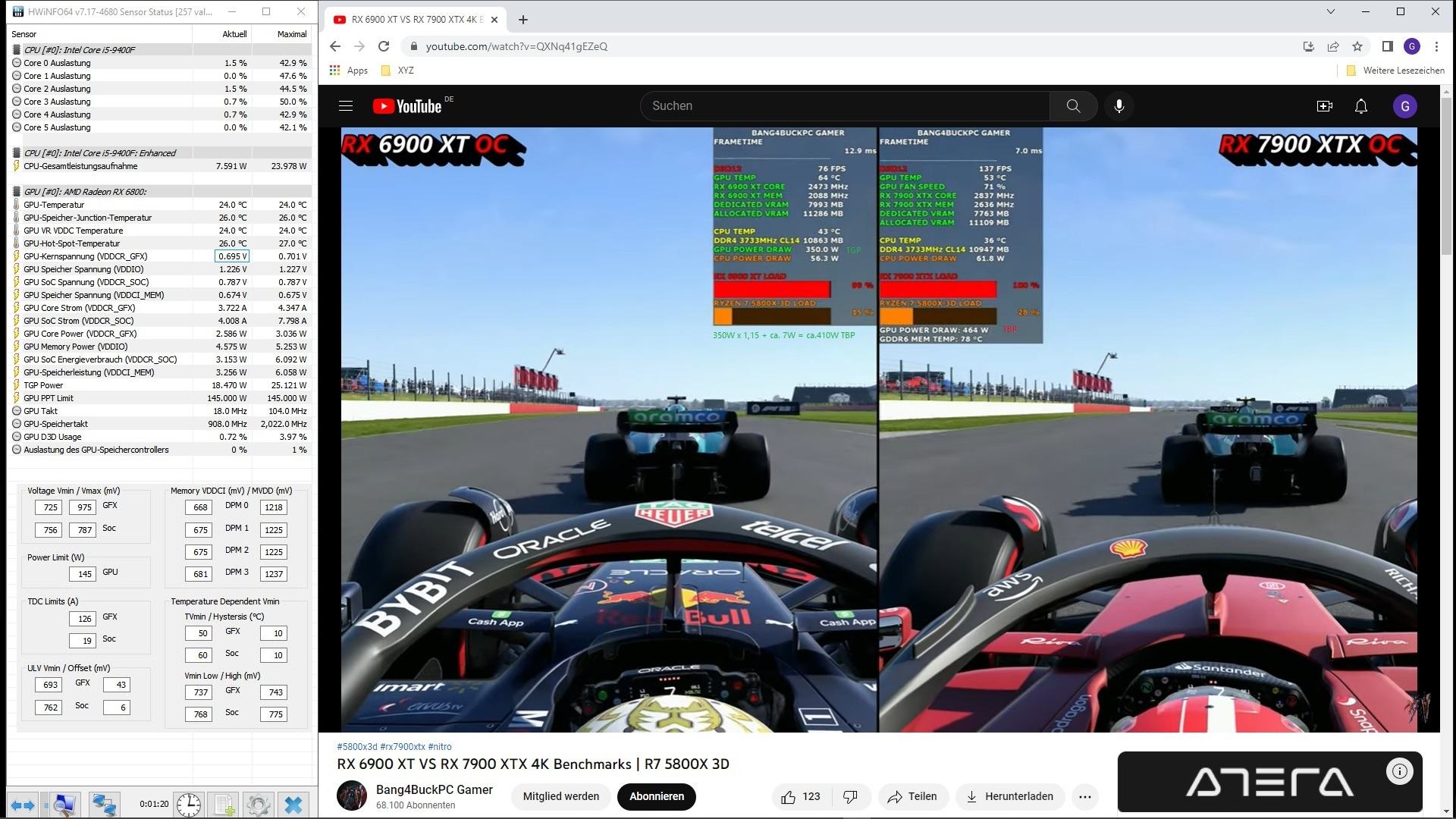

Hab Gestern mal noch mein IDLE (ULV) etwas reduziert und heute geschaut, ob die niedrigen Volt inGame noch funzen.
effektiv:
=695mV auf dem Desktop bei Videoplayback
=712mV minimal inGame
edit:
TDV =931
= min 708 und avg.718mV inGame (also nochmal konstanter niedrig)
aber keine zusätzliche Einsparung beim Verbrauch mehr erkennbar, ... werde also net noch niedriger gehen
edit2: dann doch noch ein letzter Versuch mit TDV 725mV, ... bringt nur an einer Stelle noch weniger eff.Volt

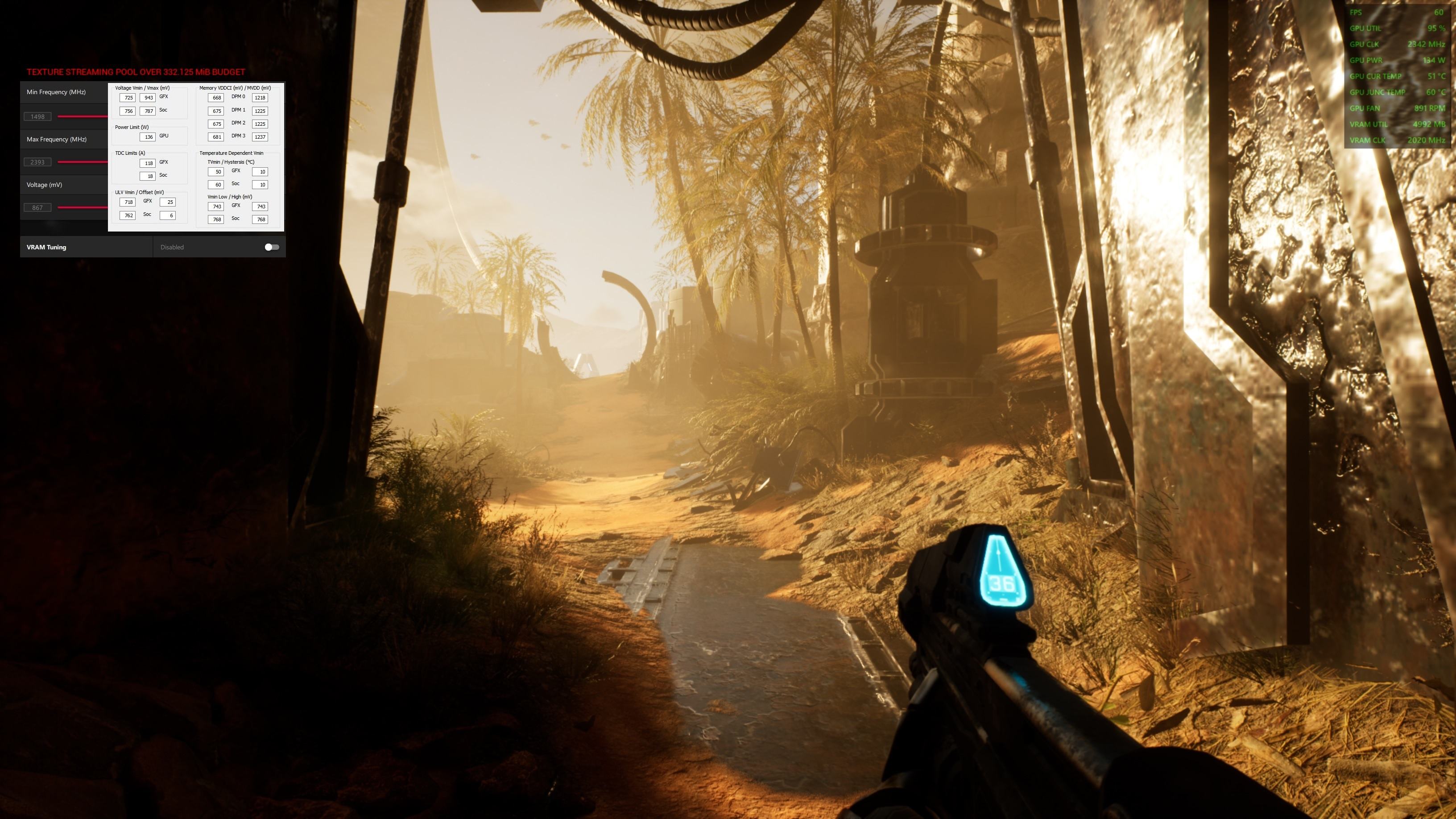

Und mal als Gegensatz ein Test zum Boost mit der UE5 MatrixDemo. Takt+V+W passen.
edit3: im TS würde ich im WM dann mit anderem Offset(888mV) und Takt(2398-1998) sowie Vram2066FT auch noch gut klar kommen
das größere Offset 975-888=87mV funzt aber nur im TS, net in Games (= brotlose Kunst speziell für meinen Chip), ansonsten kein rBar-Bios installiert
(für 4k brauchts 24/7 kein rBar)

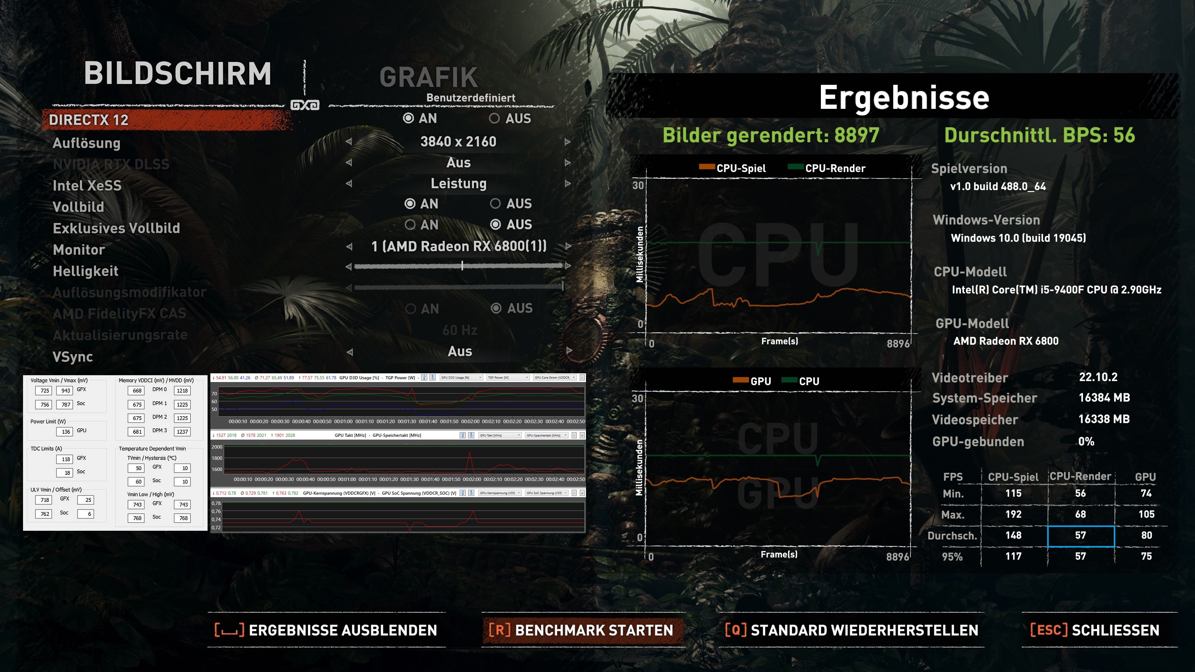

btw.
Das alte "hohe" PL von 145W hatte sich an der Plage orientiert, ... weil ich aber sonen Gamemurks net wirklich spiele, jetzt dann doch 24/7 nur noch 136W@943mV-MPT.
reicht für ne UE5-techdemo gerade so
SoTR und SW BF2 laufen jetzt mit minTakt@minGFX
(inzwischen TDV ein mue höher, weil @Devcom meint, das unten zu viel sparen oben instabiler macht)
Moin :)
Mal eine Frage zur Vorgehensweise:
Ich hab eine 6950XT und die wird unter Last ziemlich laut und heiß (wer hätte es gedacht...).
Das würde ich gerne ändern.
Ist es sinnvoll, zuerst ein Powerlimit zu "suchen" (sagen wir 200W), bei welchem sich die Karte bei angenehmer Lautstärke gut kühlen (stock Kühler; Luft) lässt und anschließend via MPT+Wattmann zu undervolten um etwas mehr Takt aus den 200W zu holen?
edit: Meine ersten Gehversuche mit dem MPT habe ich schon gemacht. Leichtes UV im MPT + offset im Wattmann, Soc leicht reduziert, +20%PT, lande jedoch immernoch im im Powerlimit und müsste denke ich jetzt mit dem Takt etwas runter um weiter UVen zu können.
Moin,
ich habe mir ein Powerlimit gesucht das ich nicht übersteigen wollte und habe dann den max. Takt ermittelt und bin schrittweise mit der Spannung (MPT und WM) nach unten gegangen.
Du kannst ja dann schauen ob Dir das Ergebnis der Lautstärke in Kombination mit der Leistung ausreicht und wenn nicht ggf. mit dem Takt noch weiter runter gehen.
Das die Karte ins Powerlimit läuft ist ja i.O.
Was natürlich auch noch welten ausmacht in Sachen Lautstärke ist die Lüfterkurve anzuspassen...
