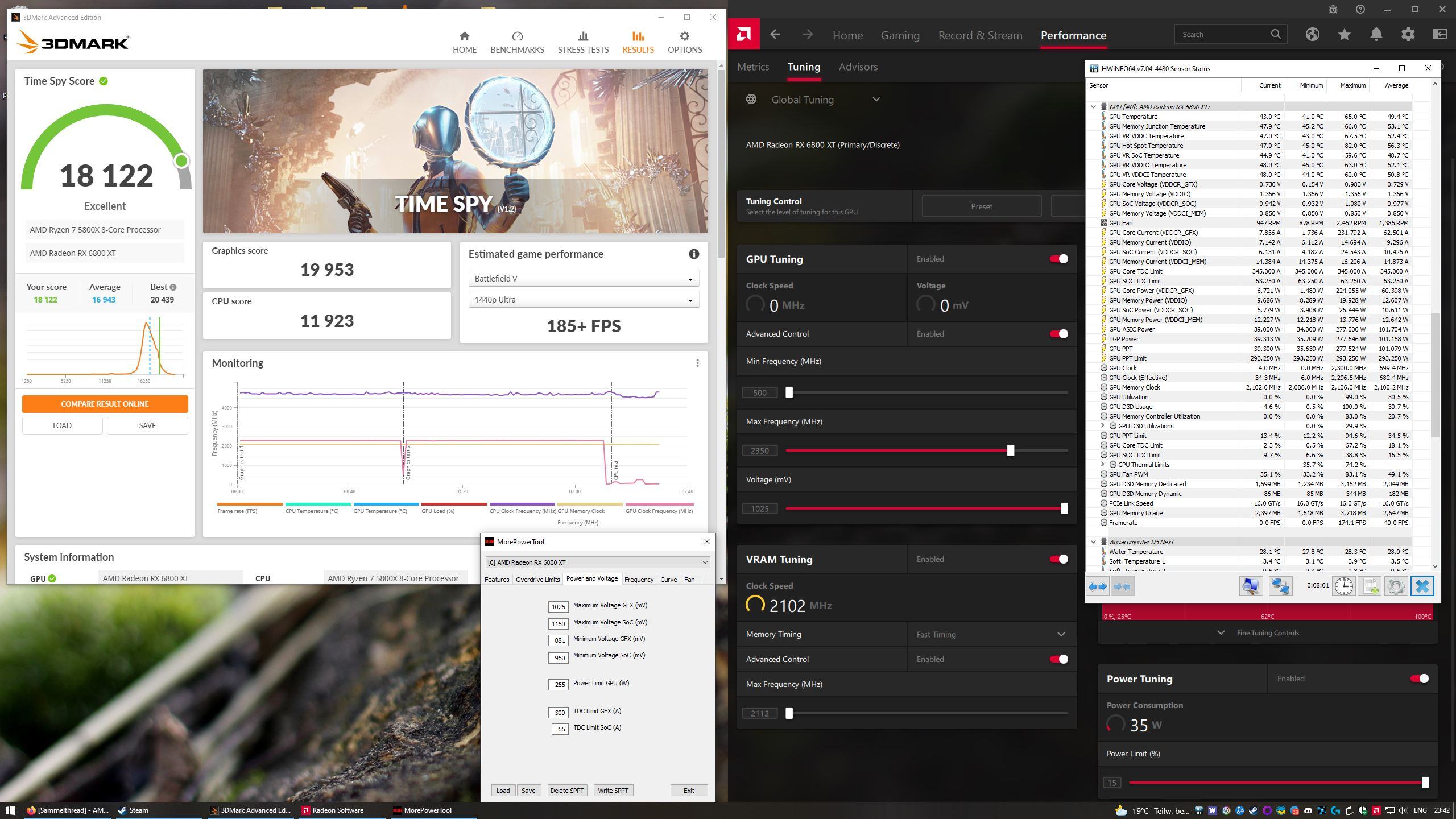

Das ist mein daily setting:
Timespy lief auch mit 1.005v MPT durch, aber irgendein Spiel war abgestürzt und dachte mir dann "ach, gibts einfach etwas mehr drauf, dann biste save." :d Im Wattmann habe ich gar nicht rumprobiert mit der Spannung. Ist eh nur übergangsweise, bis der Wasserkühler da ist.
Max Frequenz: 2150Mhz, 205W+- Leistungsaufnahme.

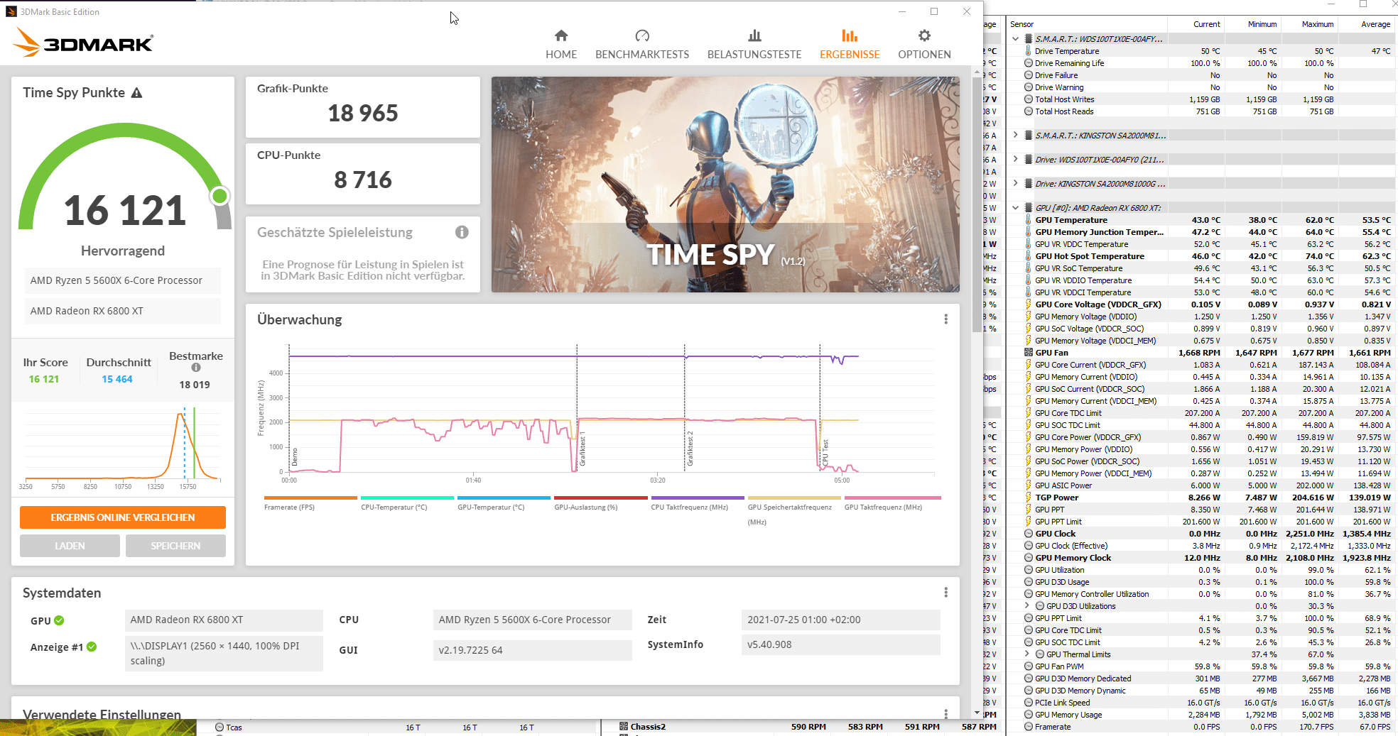

Auch und gerade bei NV wird UVen zusammen mit OCen eingesetzt, damit ne 2x8pin Graka net so zugeschnürt ist und auch ne 6800xt lässt sich prima ohne MPT UV/OCen.
Tornavida mit nem älteren Treiber (mit dem jetzigen kommen noch ein paar 100points obendrauf)

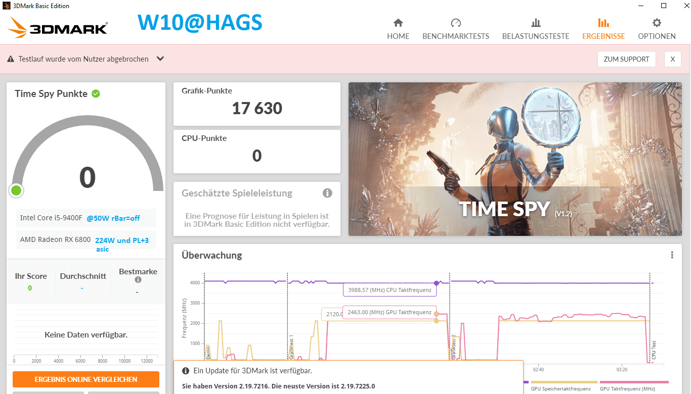

Kauf Dir ne kleinere Graka und optimier Die richtig. (als Bsp. meine nonXT@224W asic)
soviel Strom kannste gar net sparen um den Mehrpreis reinzuholen

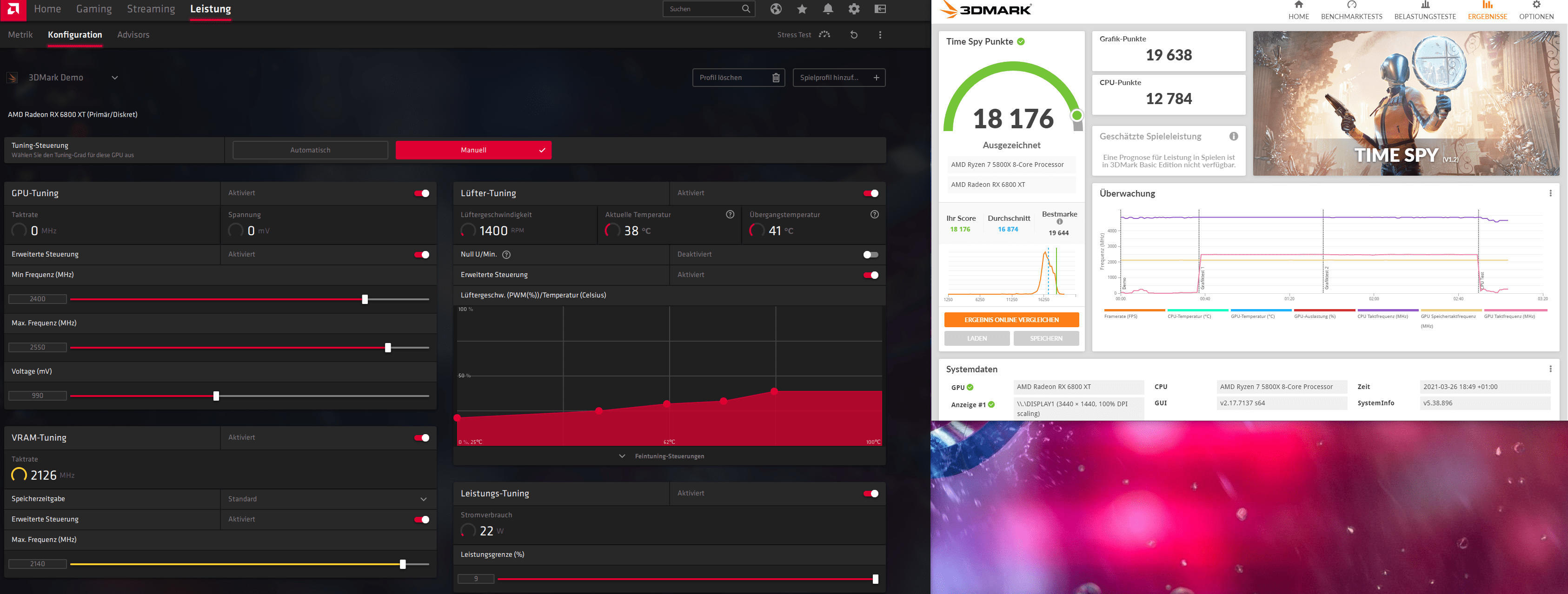

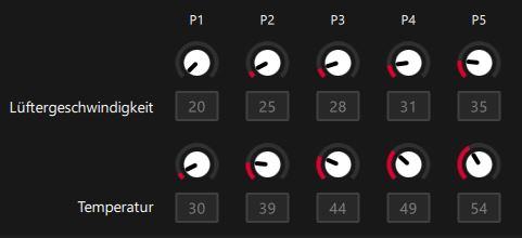

Hier mal vom Wochenende ein Timespy Run bei 202W ASIC mit der 6800 XT:
Bin noch nicht am Ende mit den Optimierungen, aber die Richtung stimmt schon mal. 👍
