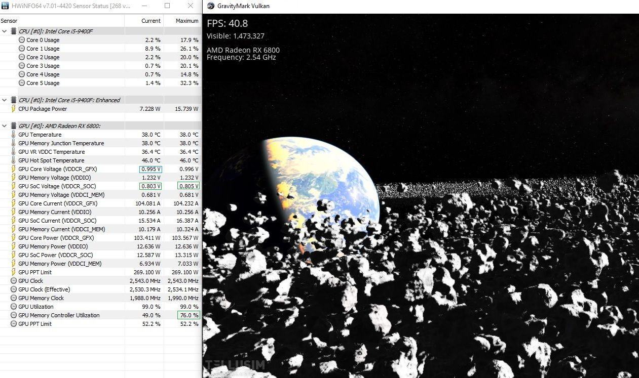

Mit 150W nur 1000 Punkte mehr, lohnt sich mMn nicht mehr, da bleib ich lieber mal auf 130W vorerst.
Von 110W auf 130W sinds immerhin 1348 Punkte Steigerung, aber von 130W auf 150W sinds nur noch magere 991 Punkte im TS.
Kannste net den maxTakt mehr anziehen ?
Sollte doch noch auf dem geraden Teil der Kurve sein.
und
Evtl. limitiert schon der Vram-takt ein mue, oder?
2020...2060FT
Schon echt erstaunlich was die 6900XT mit so wenig W noch anstellt.

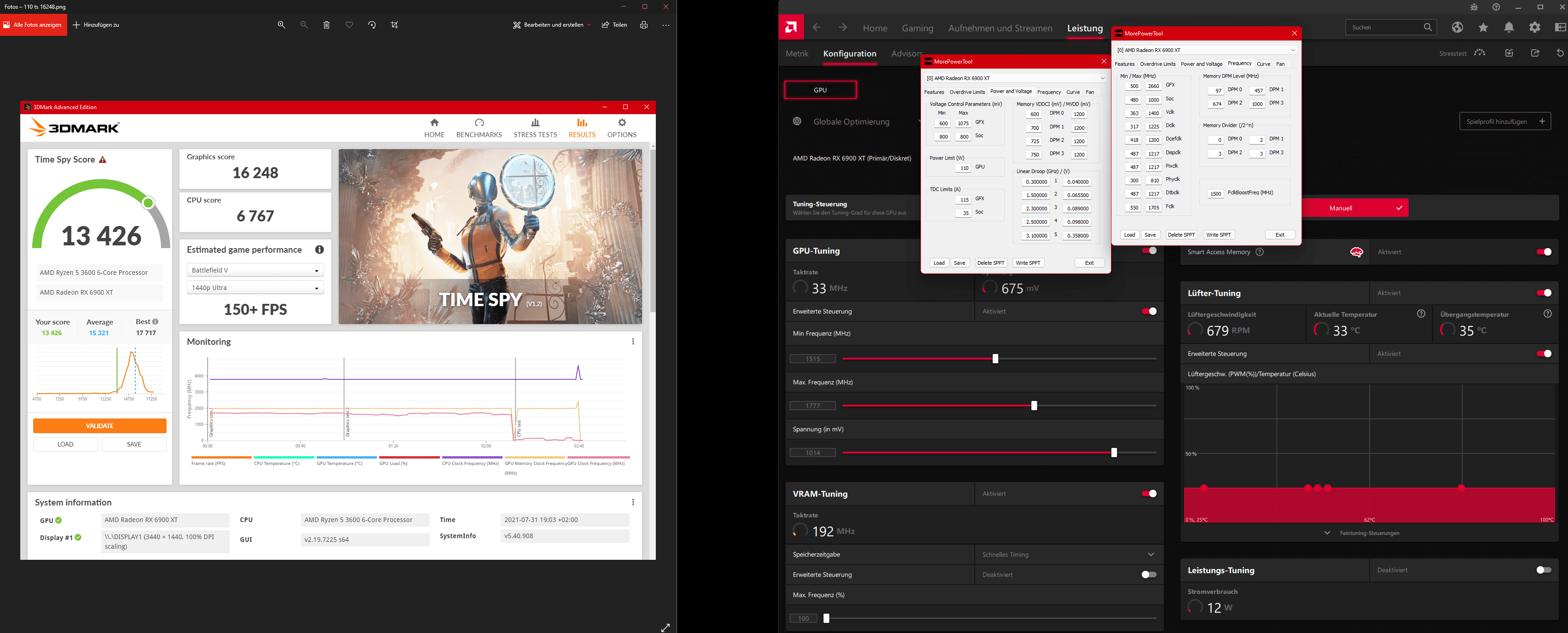

Kannst du mal deine MPT Settings zu den 130W bzw. 150W Setups teilen?
Du scheinst ja deine VCore auf 1050mV oder so limitiert zu haben. Wie hast du diese Spannung ermittelt? Mit dem Takt von unter 2000Mhz sollte die Karte doch theoretisch auch mit unter 1000mV laufen oder?

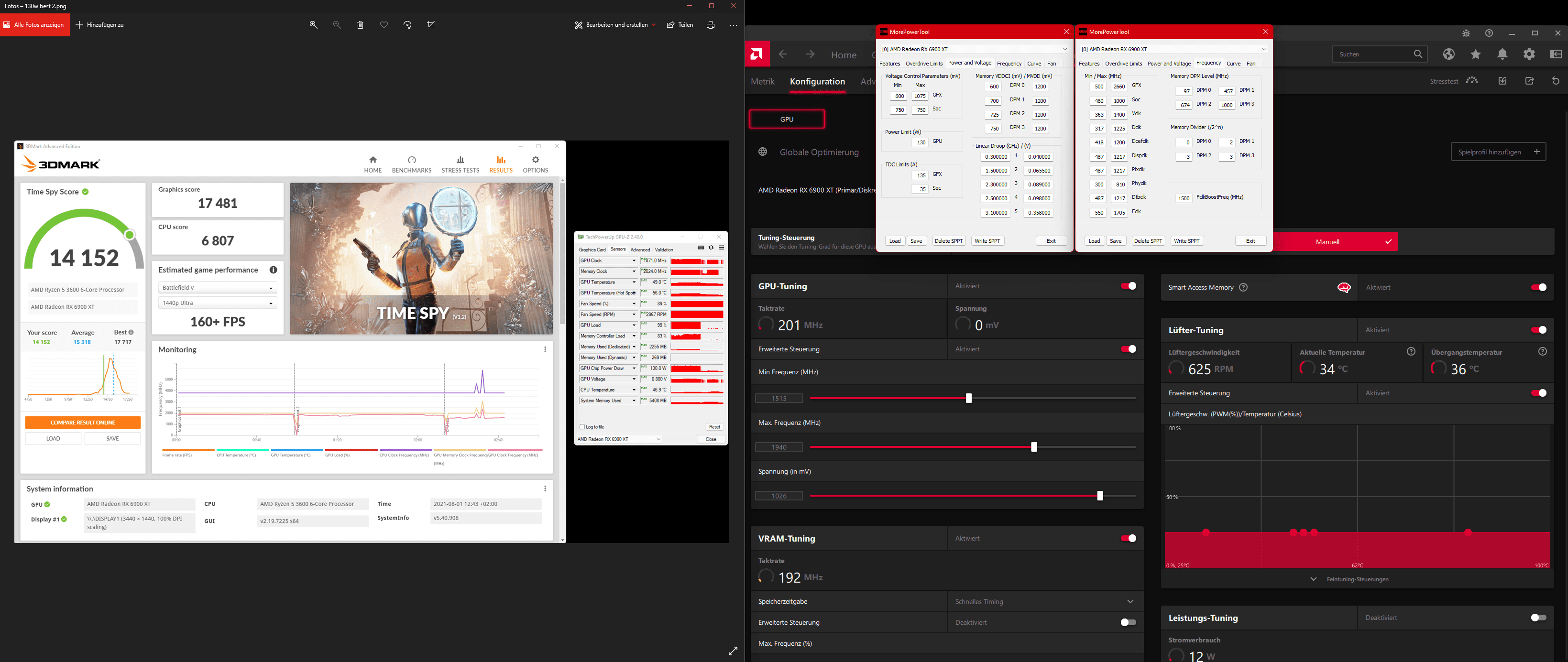

Kompletter PC ~150W beim zocken, weil der Rest bei mir auch crazy undervolted ist, inkl. vom RAM^^

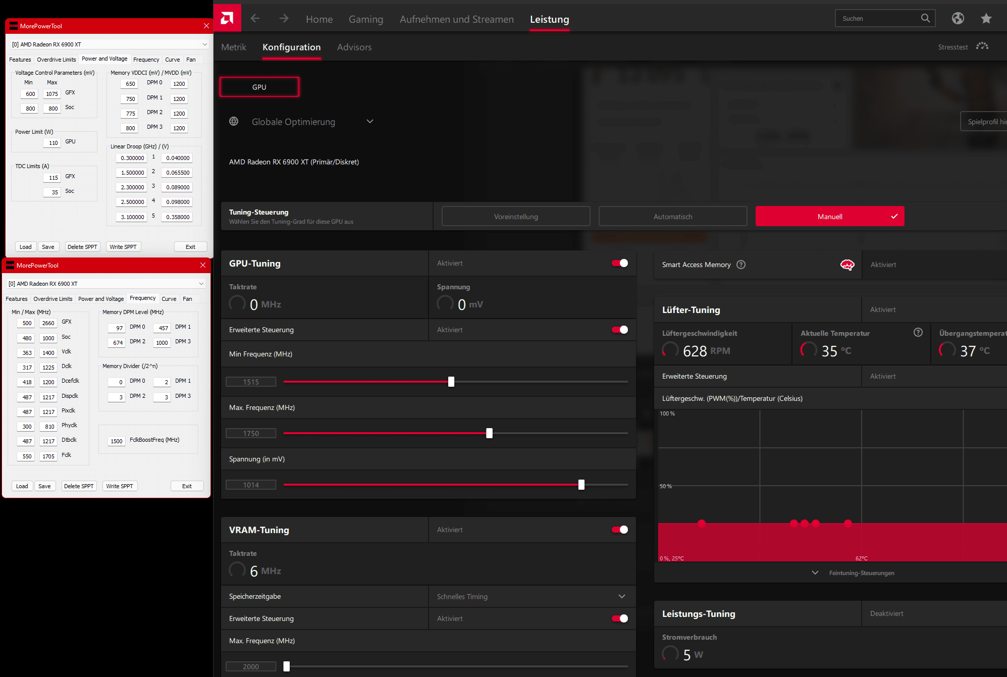

Hab aktuell nur mein geiles 110W Setting. Hab noch kein überarbeitetes 130/150W Setting, die werden aber auf diesen Settings aufbauen.
Danke für die Daten.
Du betreibst das UV wirklich auf jeder Ebene :ROFLMAO:
Aber bei den Settings sollte die Leistung schon deutlich merkbar reduziert und beschnitten sein im Verhältnis zu den Stock Einstellungen? Spielst du in 1080p?
Zu den Settings selbst:
Du hast die Spannung auf 1075mV gedrosselt mit einem Offset von 61mV (1014mV WM), real liegen aber maximal 0,743V auf dem Chip.
Ich nehme mal fast an, dass die 0,743V die sind, die für die 1750mHz benötigt werden.
Hast du mal den selben Offset bei standard Spannung von 1175mV probiert, ob das überhaupt an der anliegenden Spannung und dem Verbrauch einen Unterschied macht?
Nach deinen aktuellen Werten limitierst du für die Takte die anliegende Spannung auch noch nicht.
Ich bin mir nämlich immer noch nicht sicher, ob das wirklich was bringt das Spannungsniveau einfach etwas herab zu senken. Ich hatte bei mir damals die selben TS Werte bzgl. W und anliegende Spannung geschafft, indem ich bei identischem Offset einmal ohne MPT Spannung Änderung und einmal mit 1100mV getestet habe. :unsure:
Oder anders gefragt, hast du mal die Spannung im MPT dann auf z. B. 0,725mV gestellt, um die Spannung bei dem Takt wirklich zu limitierten?
Edit: Wenn ich bei meinen aktuellen Settings einfach mal auf 1750Mhz stelle komme ich bei ca 150W raus. Allerdings auch mit 1125mV Soc-Spannung, 1150mV MPT Core, 2096Mhz Ram. Was allerdings deutlich auffällt ist, dass ich bei dem Takt meinen Offset enorm vergrößern kann :ROFLMAO: Bei meinen momentanten 24/7 Settings mit 2410Mhz schaffe ich einen Offset von 60mV. Stelle ich dan Takt auf die 1750Mhz bin ich mittlerweile bei einem Offset von 100 ohne Probleme. TS Ergebnis 16620pkte (0,8V am Core maximal anliegend egal ob 60 oder 100mV Offset)
Also, falls Es tatsächlich unter 1,000V eine separate Takt/Spannungskurve im Treiber gibt, dann wäre mal ein Versuch mit
MPT 993mV und WM 991mV oder/und 894mV interessant, um herauszufinden wieviel maxTakt damit stabil geht. (bei offenem PL)
minTakt auf 1505 wäre ideal
minGFX im MPT mal auf 825mV, weiss net, ob ala 6800nonXT auch 793mV passen würden
SOC 825mV-875mV sollte auch bei den Meisten für SOCtakt= 1033 x 2 reichen und damit für Vram 2052FT.
(habe jetzt nur mal so meine nonXT-werte als Basis genommen)
Ob dann noch das Selbe in Bunt unterhalb von 0,900V passiert, ist eigentlich fast uninteressant, weils doch langsam Fps kostet.

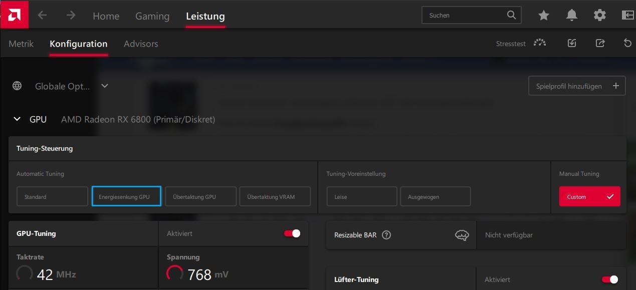

Eigentlich bin ich mit der RX 6800 sehr zufrieden aber sie wird unter Last doch warm und laut und da wollte ich mal schauen was mit UVOC so geht
Erstmal nur im Treiberpaneel
AutoUV = Energiesparen GPU probieren

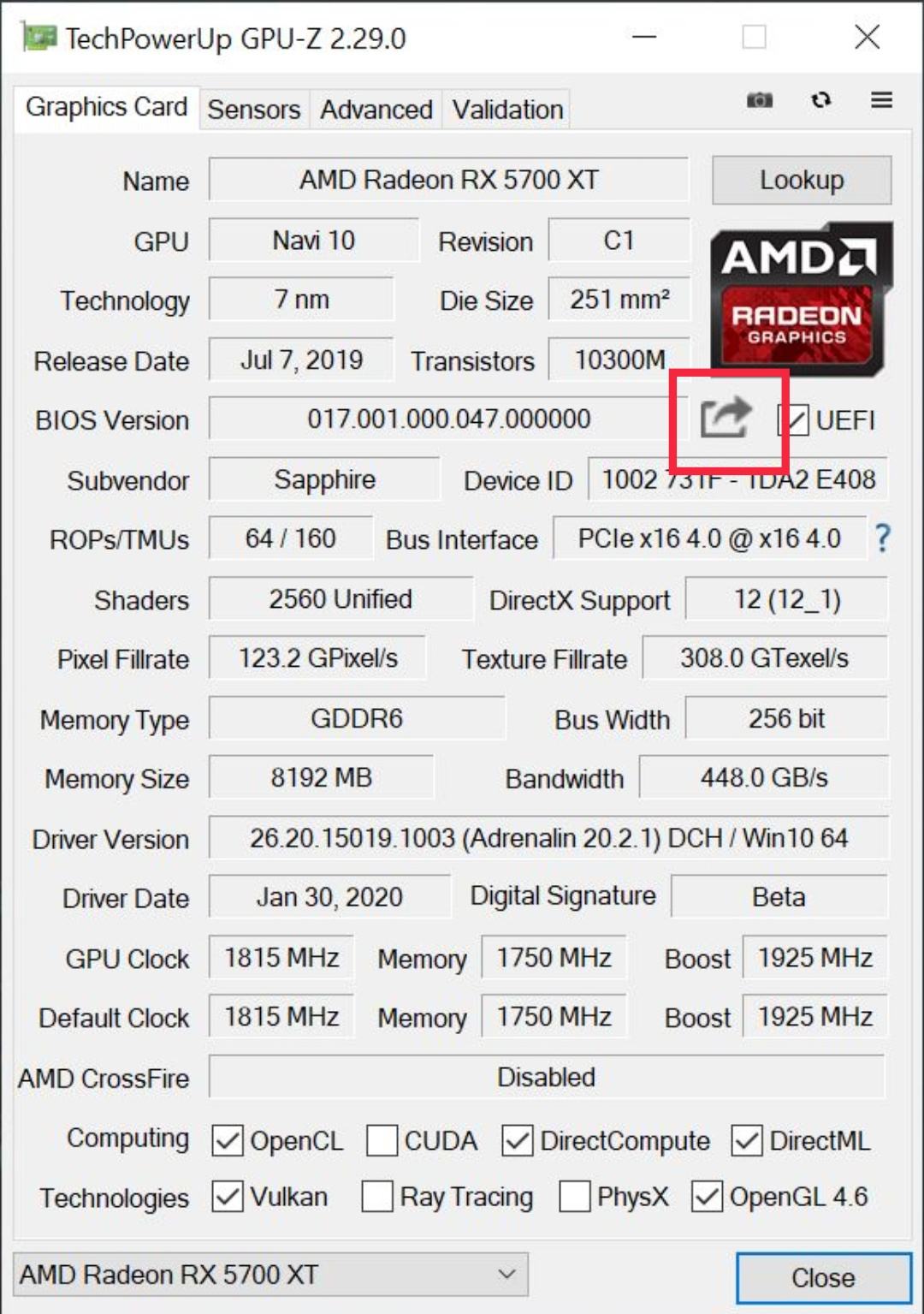

Du kannst mit GPU-Z direkt das BIOS der Karte exportieren und dann ins MPT importieren, falls du das MPT mal ausprobieren willst. Download von techpowerup brauchst nicht. Das BIOS der eigenen GPU passt i.d.R. schon 😉
Wie kann ich das BIOS denn damit exportieren? Ich habe die funktion nicht gefunden...
Oh Mann, ich blamiere mich hier gerade bis auf die Knochen...
Hier blamiert sich niemand. Jeder fängt mal klein an.
Neben der BIOS Version gibt's den Export-Button:
Bevor Du Alles verstellst, könntest Du ruhig mal im Treiber testen wie AutoUV, sprich "EnergiesparenGPU" bei Dir funzt.
Wenns ähnlich wie MPT die Spannung kappt, dann reicht Das dicke aus.
und
Wenns sichs "genau" wie MPT "ausversehen" auf die Kurve auswirkt, dann sinkt u.U. sogar über das ganze Taktspektrum die eff. Voltage.
DAS könnte nach m.E. für 99% der NICHT-erfahrenen-Tweaker reichen.

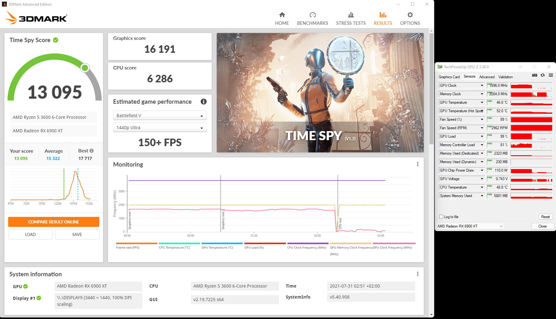

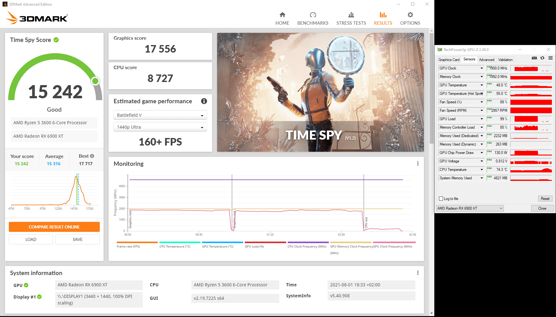

Spannungen (Soc/Mem) noch etwas angepasst und hier mal mein 130W Profil Update inkl. Settings/Score/Verbrauch:
Rund 17.5k Punkte, denke da kann man nicht meckern für 130W (fürs erste). Vllt geht da aber noch was, der Sprung von 110W und 16.25k Punkten kommt mir etwas zu klein vor.
Für 130W finde ich das schon ordentlich 🤘
