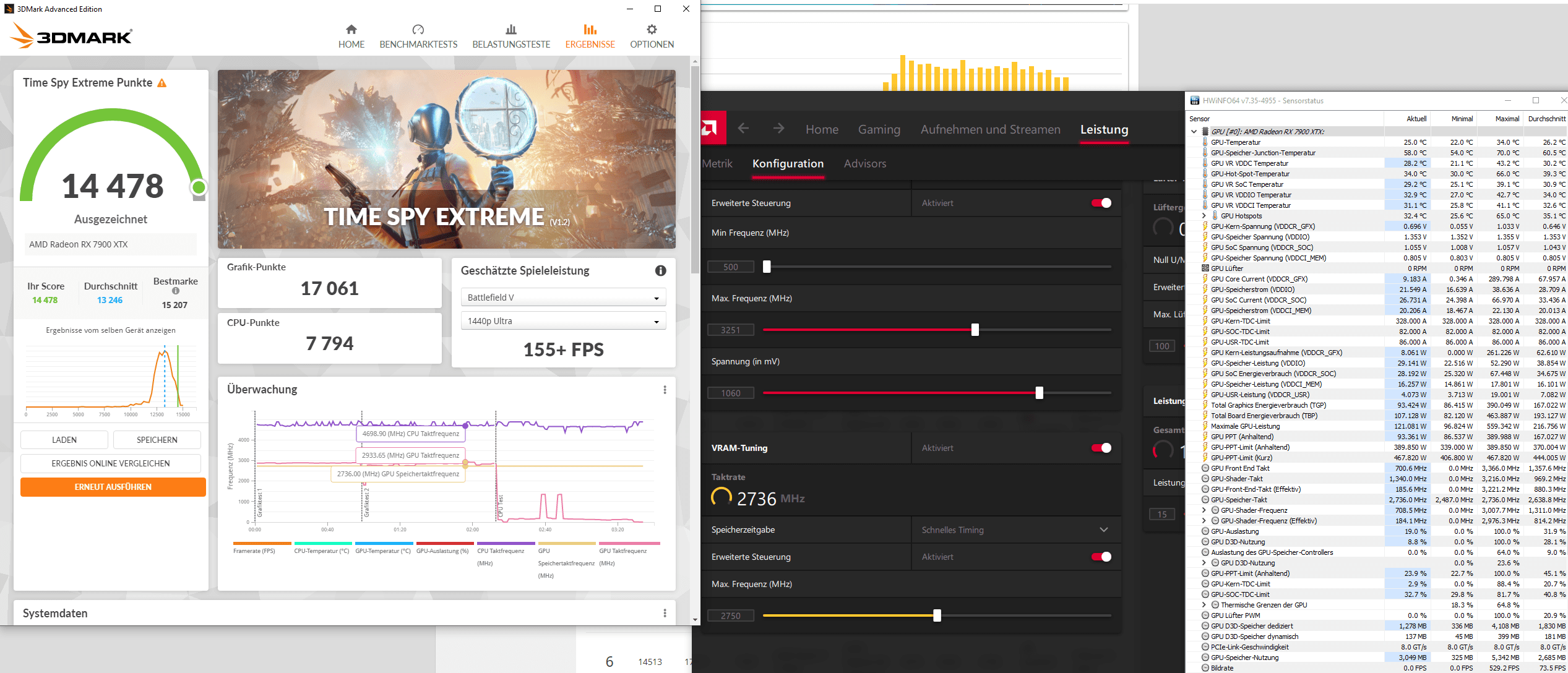

Ich muss zugeben der EK Block performt sehr stark! Keine 10° Kelvin Delta zum Wasser, der Hotspot ist allerdings schwer in den Griff zu kriegen. Vllt muss ich doch noch das LM auspacken, aber ich glaub ja das mein CHIP ein "Ei" hat . Ob das dann was bringt...
66 grad ist doch ok?
Joa eigentlich schon, und das ist ja sogar nur der Spitzenwert. Das delta liegt da im Schnitt eher bei +/- 25 ° was ja voll okay wäre 👍 aber mein Gefühl sagt mir, das es noch besser geht 😅

Ich habe tatsächlich noch den Conductunaut hier 😅 aber die Frage die ich mir stelle ist: wie viel kann mir das noch bringen? Ich bin jetzt bei 34255 Punkten im TS. Bei, ich glaube Core 36 ° und HS 68° auf 1048mV. Weiß man ab wann die Karten drosseln? Bei RDNA2 war es glaube 70°?
