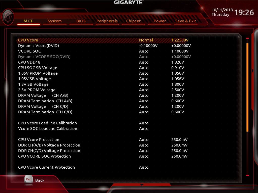

hier meine Einstellung, mehr habe ich nicht verändert
Besten Dank, dann teste ich damit ab morgen. Heute müssen erstmal die externen Platten neu strukturiert werden.

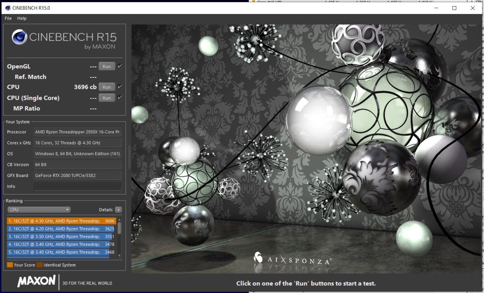

Ich habe gestern Abend ein wenig mit der CPU gespielt und versucht 4300 MHZ auf allen Kernen stabil zu bekommen. Leider ist mir das nicht so richtig gelungen. Dabei habe ich einen kuriosen Bug gefunden den ich aber nicht dem BS oder dem Bios zuordnen kann.
Gehe ich auf 4300 MHZ mit 1,425-1,450 Volt, laufen die 4300 MHZ zwar im Cinebench 4.3GHZ.JPG mit 330 Watt, aber unter Prime friert die Kiste ein. Mehr Volt wollte ich dann nicht geben auch wenn PBO 1,55 anlegt. :shake:
4200 läuft auch mit 1,40 Volt (Last 1,35 Volt) aber das macht kein Sinn da ist PBO besser.
Gehe ich auf 4300 MHZ mit + Offset 0,2000-0,3000 PBO usw. alles aus, zeigt das Bios auch 4300 MHZ an und bootet damit, aber jetzt kommt der Bug. In Windows geht die CPU auf 2200 MHZ (Teiler 22) mit 0,75 Volt und bleibt da auch fix.
Was kann das denn sein ?
