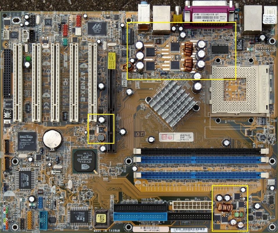

Wie kommst du drauf das das den anderen Boards fehlt? Das was du markiert hast sind die Vdimm Spannungswandler. Hier mal bei Asus für Vdd, Vdimm und Vcore markiert:
okay...Beim Abit ist es dann nur einer für die Dimms? Der bei dem bei mir der Enzo-Kühler pappt.
E: muss ja so sein, unter dem blauem Kühler steckt das gleiche Bauteil aka Spawa wie oben bei der CPU

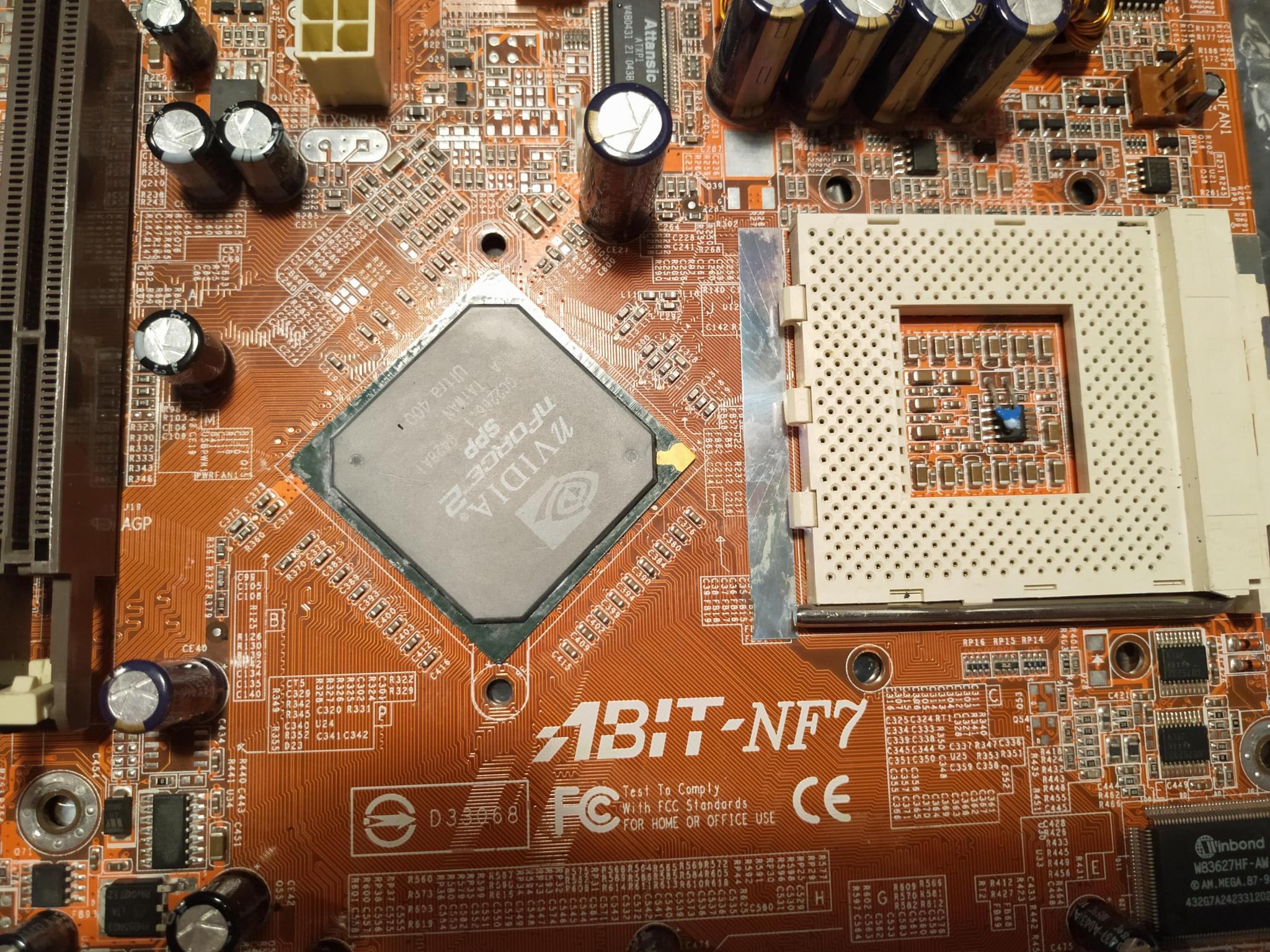

Zum Thema: Abit NF7:
Northbridge: Ultra 400, Beschriftung 0408A1
Southbridge: MCP, Beschriftung 0434A4
