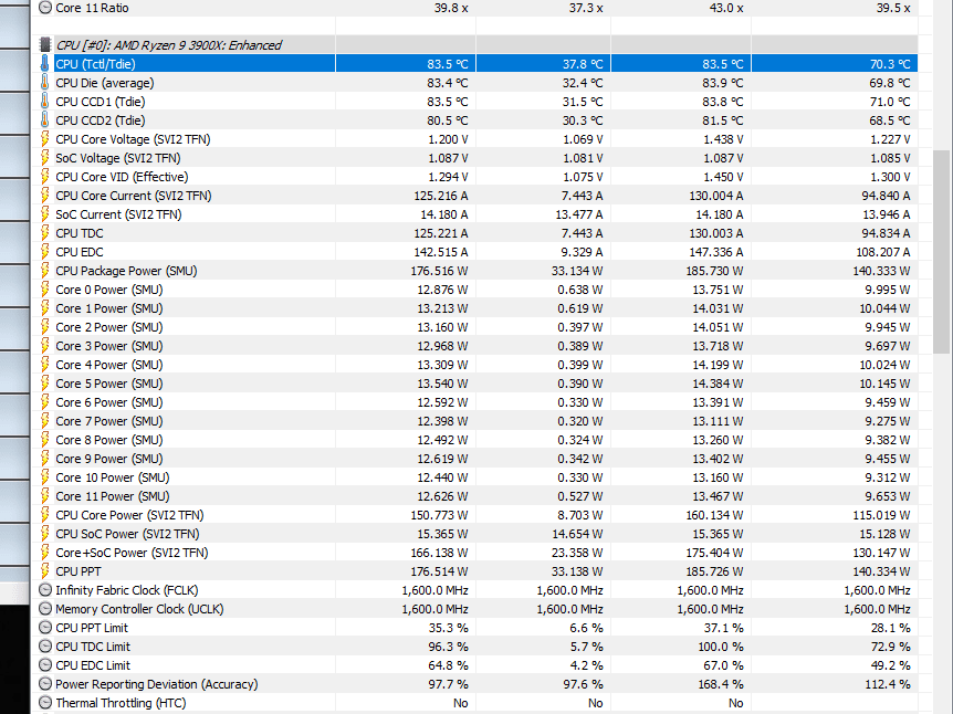

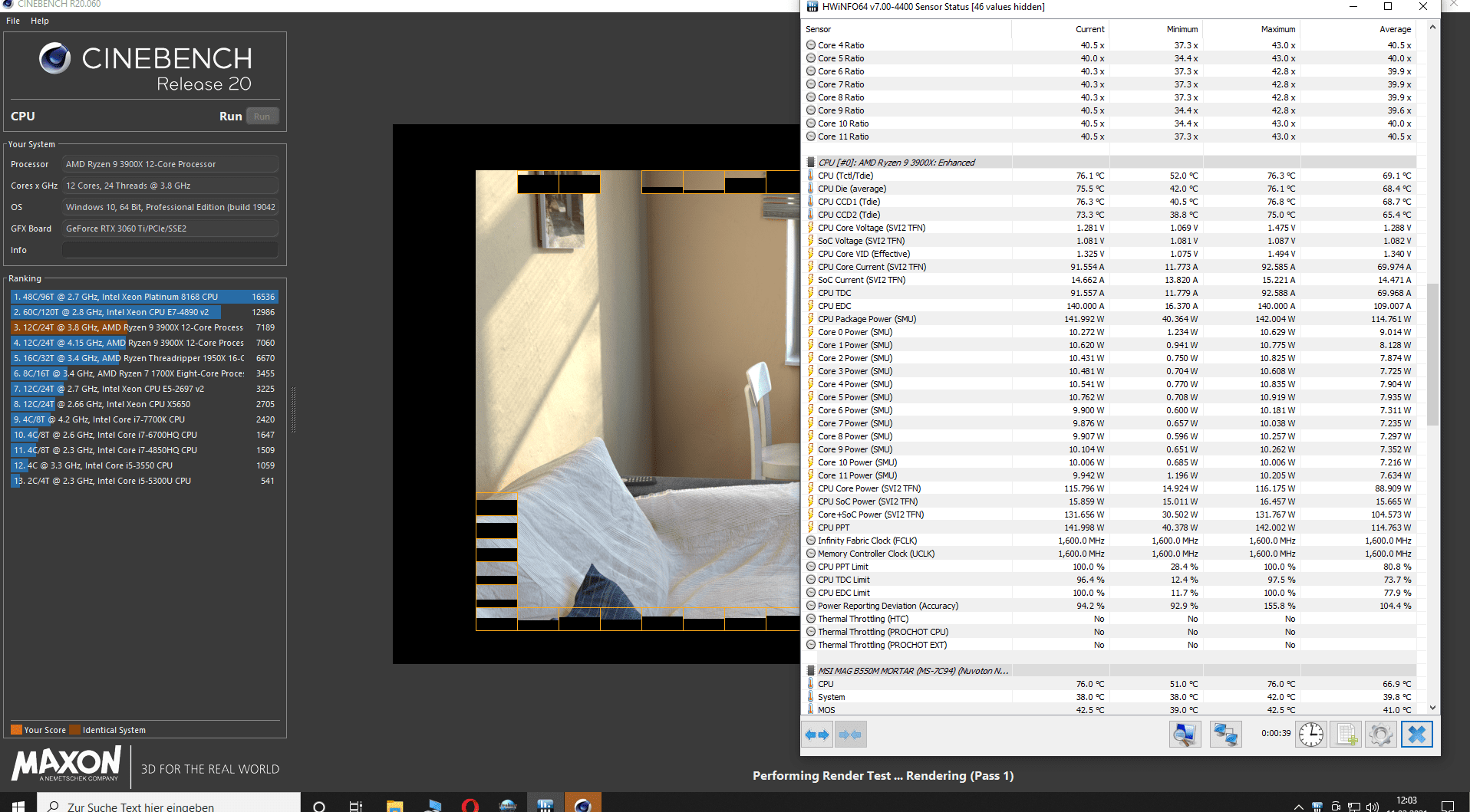

finde ich für eine 360 aio unter prime 95 small ffts zuviel oder?
Wenns mit vollem AVX ist, passt das schon. Wie siehts denn in Cinebench R20/23 aus?
gefühlt wird der Radi nichtmal warm... ich werd den wohl nochmal neu ansetzen.
Problem bei den Dingern ist halt, dass die Fläche zur Wärmeübertragung so minimal ist. Aber klar kannste gerne probieren.
Ich würd an deiner Stelle aber eher schauen, ob du mit fixem Allcore und Vcore nicht deutlich mehr Erfolg hast. Wobei die Temps für CB schon recht hoch sind. Läuft die CPU @ stock?

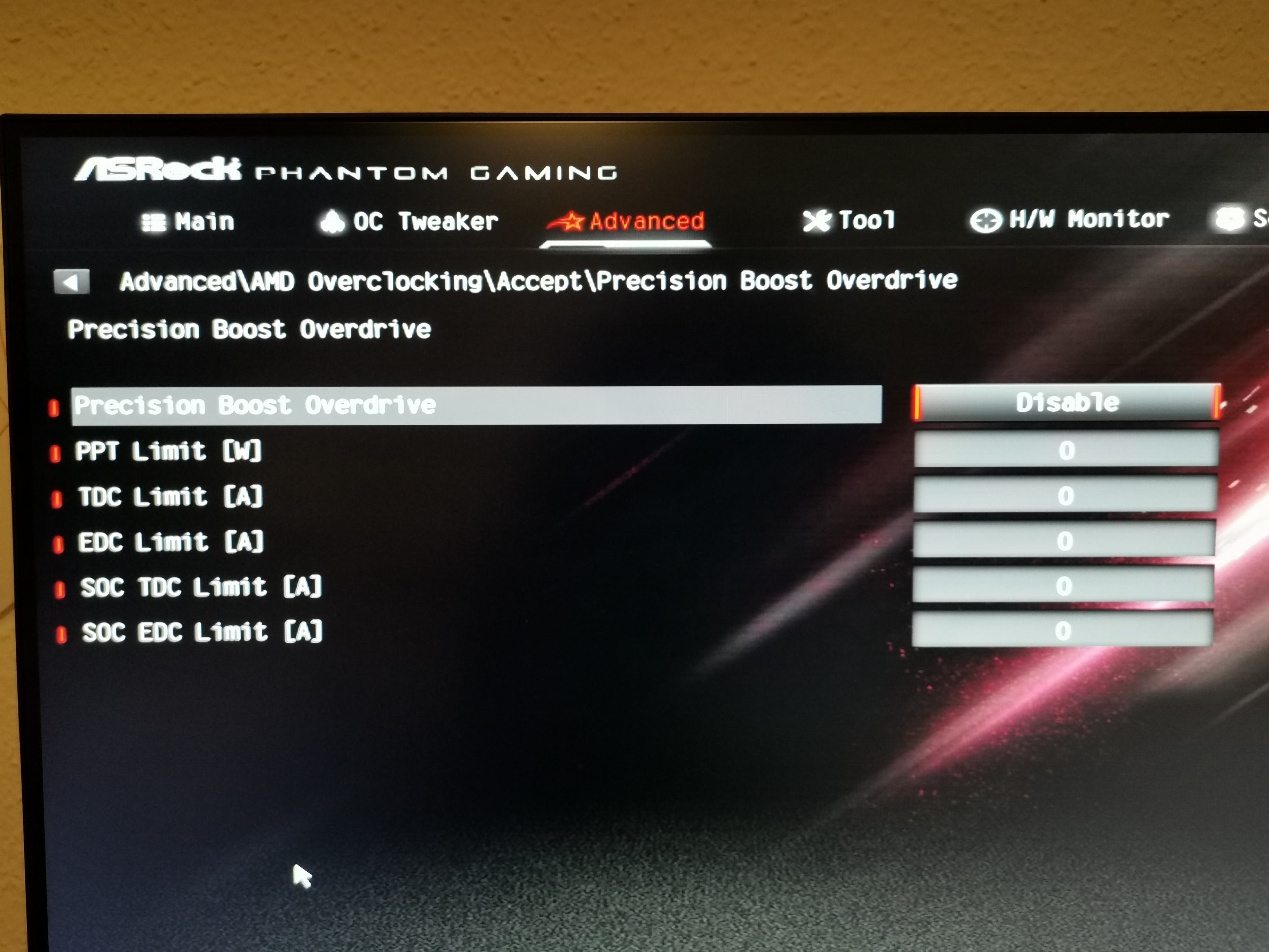

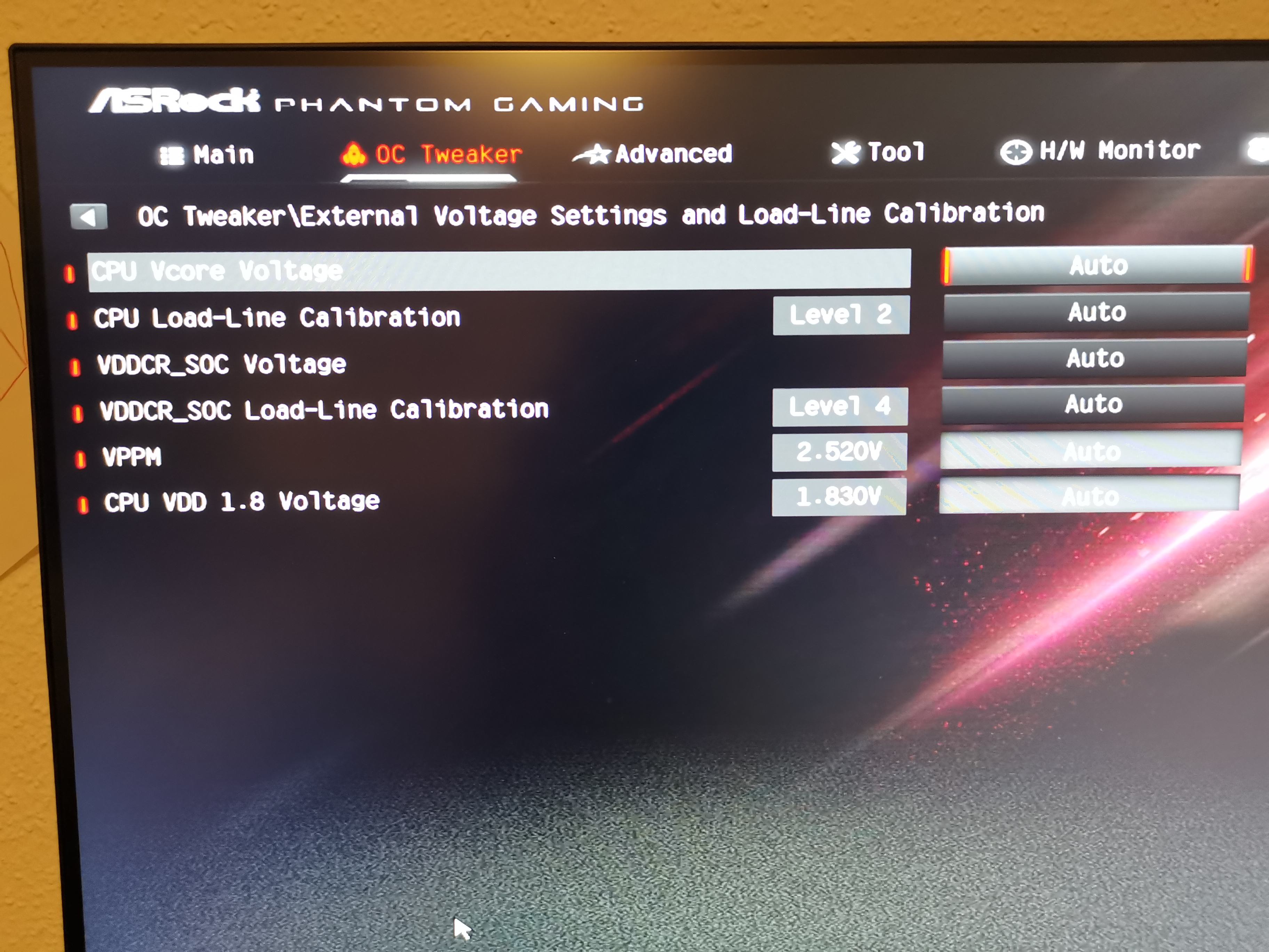

Moin. Ich bräuchte Mal Hilfe. Ein Freund hat sich ein neuen PC gebaut. Ist ein ASRock B550 Phantom Gaming 4 mit 3700X. Folgende Einstellungen wurden im BIOS vorgenommen und würden dann mit Prime getestet werden. Gibt's da was zu beachten/falsch eingestellt/optimieren?

Wieso habt ihr pbo deaktiviert?
Ist richtig so, stell noch die LLC auf den Mittelwert und probier dich durch die Spannungen / Multis
Okay. Also wenn LLC 1-5 da wären demzufolge 3?
Und wo finde ich den Multi oder wo meinst du? Ansonsten scheint es mit 4GHz bei 1,2 V zu laufen
Ja 3, sorry hab vergessen das man bei AMD direkt den Takt einstellt ;)
Geht da nicht noch mehr Takt bei der Spannung?
Was genau bezweckst du denn mit deinem handeln?
Willst du mehr Effizienz, Leistung, Allcore, Singlecore, einfach nur so irgendwelche Werte ändern...?!
Ziel war für ihn gerne mehr Takt. Optimalerweise (da nur Mittelklasse Luftkühler) bei wenig Spannung und Co. Mit 4 GHz ist er wohl zufrieden (allcore).
Naja damit hast du aber weniger Takt als @stock ;-)
