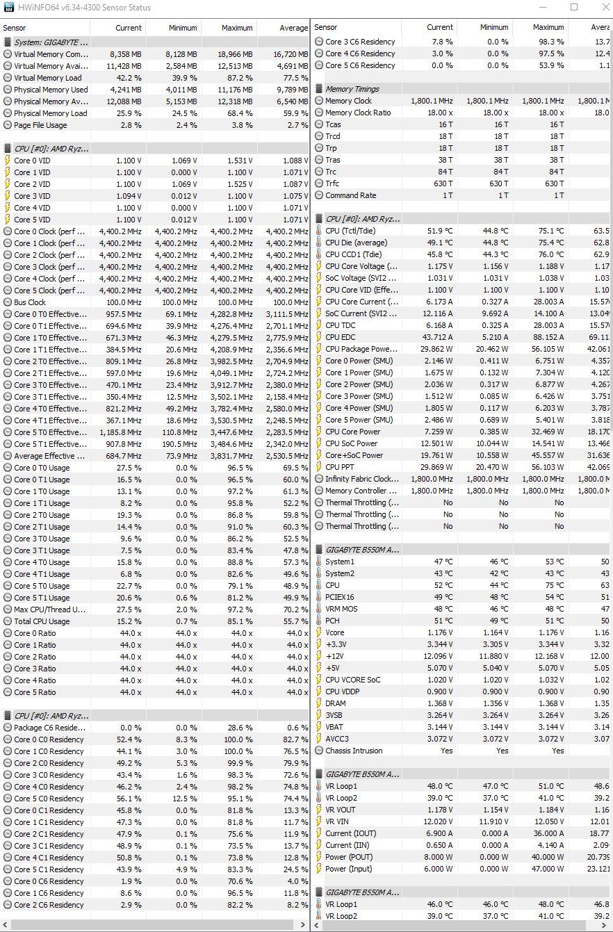

Moin zusammen, ich habe mich vorhin mal an meinen 3600er ryzen 5 gewagt und bisschen rumgespielt. Ich bin jetzt bei 1,19V und 4400Mhz und konnte damit auch gerade ne Stunde BF V spielen. Wo ist das in etwa einzuordnen? Ich hatte stock ca. 1,31V anliegen und als ich dann einfach mal 1,2V getestet habe lief es. Mir scheint das irgendwie viel zu schön um wahr zu sein.

1,19V eingestellt?
Bei 1,156-1,188 die real anliegen find ich 4400MHz schon sehr geil. Nur der Drop würd mich ja nerven :fresse:
Ich komm mit 1,175V nichtmal über 4100MHz.... Prime95 stable versteht sich.
ich habe im Bios 1,185 glaube ich angewählt. Muss aber dazu sagen, dass ich nur Cinebench und BF V bislang getestet habe, kein Prime95.
Hi, das sieht besser aus als es ist auf dem HWinfo64 Bildchen. ;)
Schau dir mal die Werte bei Core 0 T0 Effective an, siehts du da bei Maximum irgendwo die 4.4GHz ?
Wie lange lief HWinfo bei dem Bild, nur kurz oder auch wärend des Test?
Core 0 T0 performance sind nur die P-States, also das Anfordern des Takt, ob er anliegt verrät dir dann der Effective Wert.
Schaut bei mir z.B. so aus: https://abload.de/img/cb23_singlecore_stockgwjou.jpg
PBO ist dabei disabled im UEFI.
Du hast Recht. Die effective clocks sind nicht immer auf 4400mhz. PBO habe ich (wenn ich denn das passende äquivalent bei Gigabyte dazu gefunden habe) auch deaktiviert. Aber dann frage ich mich, wo ist denn wieder der Fehler? Ich finde es auch so umständlich und verwirrend, dass ich zum Teil was in der "tweaker" Maske eingeben kann, dann aber noch 2 Submenus habe mit AMD overclocking und IF OC oder was das ist... Bei Intel war alles einfacher :shot: Selbes gilt übrigens auch beim Ram, da hab ich auch auf der Tweaker seite eine Maske und dann noch mal eine andere.

Ich hab jetzt noch mal einen Bios reset gemacht, nur das XMP geladen, mulit auf 44, Vcore 1,19V und SoC auf 1,05. Cinebench ist jetzt mehrmals durchgelaufen und die effective clocks sind auch wie sie sein sollen während des Cinebech. Ich lass das gleich mal so laufen beim Zocken und schaue:

Naja bin trotzdem erstmal ganz zufrieden. Bisher scheints besser zu laufen bei 1,156V.
