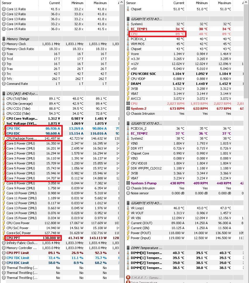

So sieht das bei mir aus, wenn Prime95 Small-FFT auf 8T läuft. Die relevanten Daten hab ich mal markiert. Es werden alle Kerne des ersten CCDs benutzt ohne die "SMT-Kerne".

@Holzmann: Also bei Last auf allen Kernen @Stock greifen doch die TDC/EDC/PPT-Grenzen. Wenn der Kühler mit 142W, die über 2 Chiplets + SOC verteilt ist, nicht klarkommt, ist doch bei der Kühlung was faul.
