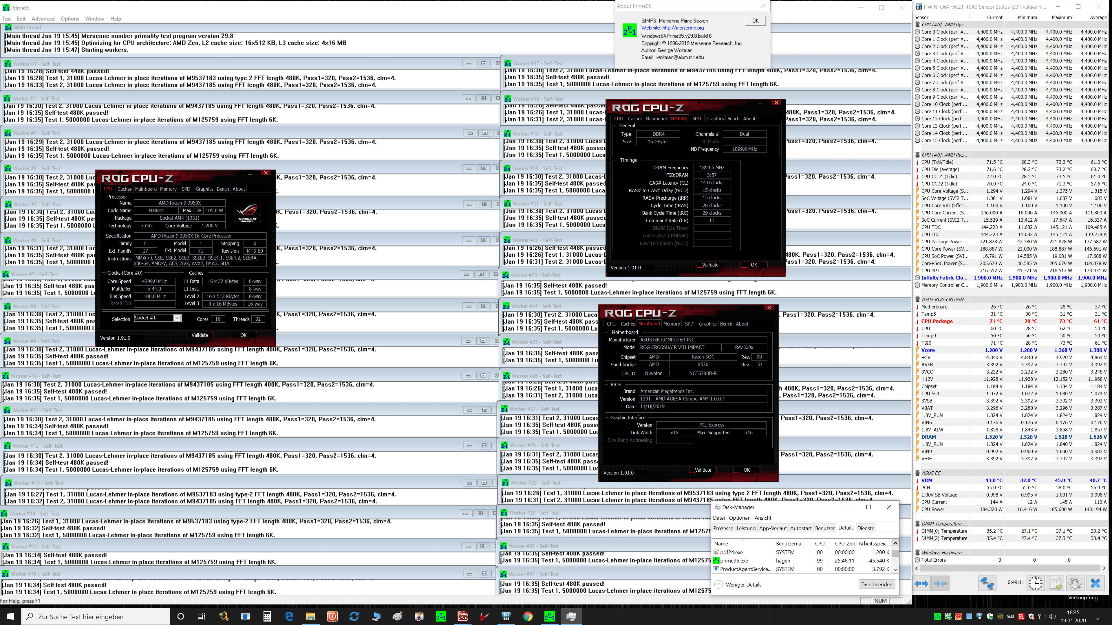

@ haudi ...ich verstehe nicht warum bei dir und bei manch anderen immer nur zwei Test`s @ Prime rennt.
Wird das langsamer berechnet ?
Bei mir sind das min. 5 bis 9 Durchgänge .
Hat das mit 16 GB vs. 32 GB Ram zu tun ?
6min steht bei mir auch drin @ Prime
Keine Ahnung warum das dann bei dir so ist..?!
Was hast du denn für ne Windows Version bzw. für ne Prime Version - glaub du hast auch die 29.8 build 6 mittlerweile...
Hab mir grad deinen Custom Screen nochmal angeschaut - ja 29.8 build 6 und viele Durchgänge;)...
Kein Plan ehrlich gesagt
Was Ram angeht - teste ich gleich
Windows 10 neu installiert mit allen Updates und den aktuellen AMD Chipsatztreibern

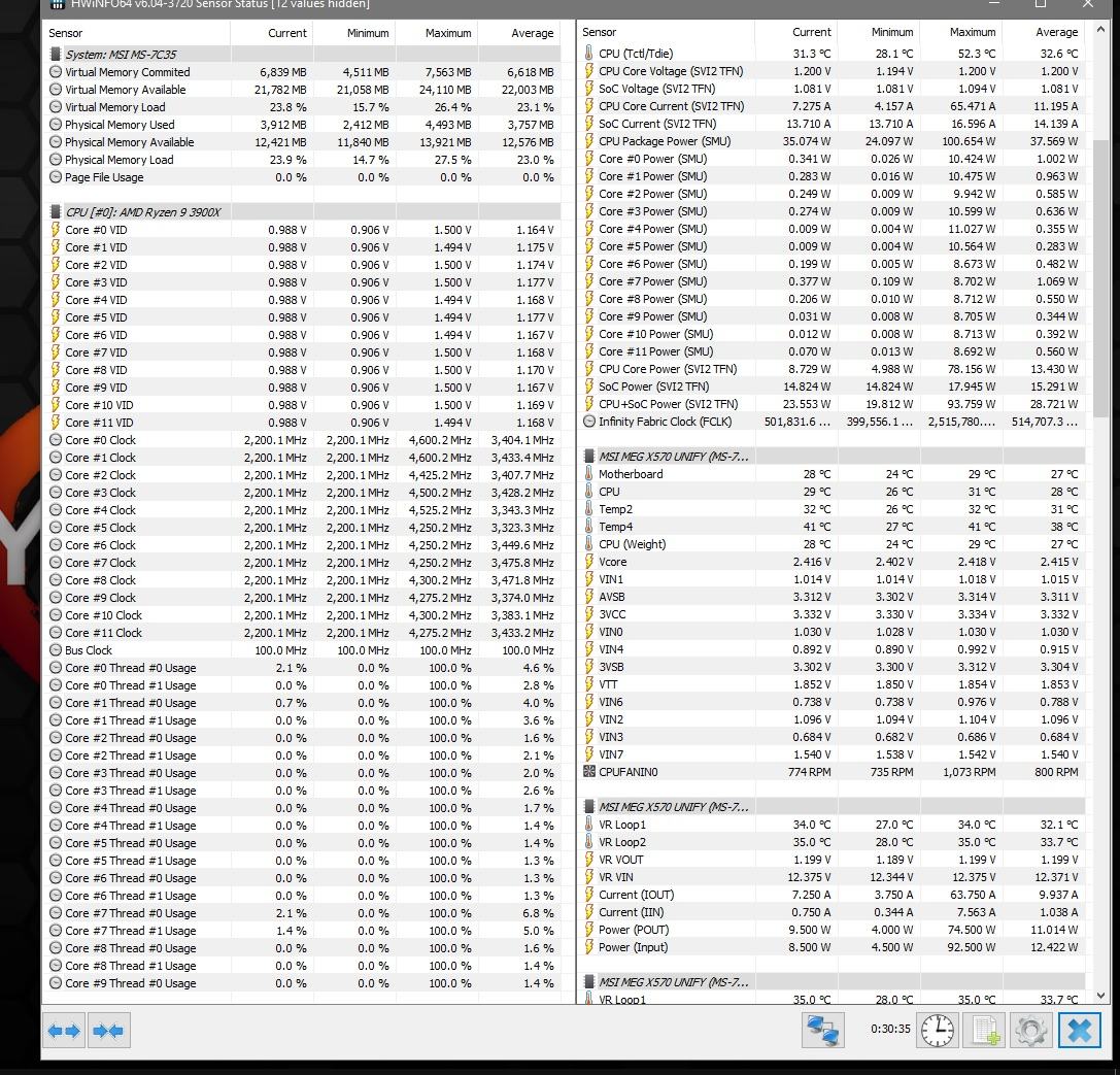

Mit Windows 8.1 ist es genauso
Dein System braucht dann 6min. für die zwei Durchgänge ?
Joa 6 min 20s ca. für beide Durchgänge
Du bist ehrlich gesagt der erste und einzige den ich bisher mit mehr als 2 Durchgängen für prime Custom 29.8 build 6 sehe.

Ich glaube ich habe es jetzt ...habs noch mal runter geladen und die einzelne Runs geordnet . ( was ne Arbeit bei 32 Kernen o_O)
Ich speichere mir das ab die Datei " Local txt und prime txt . Wenn mal was ist dann passt nachher wieder alles geordnet .
Ich hatte vorher die Local + prime txt von einer anderen Version genommen und nur erweitert und wieder abgespeichert .
Jetzt läuft es richtig .

4475 'Allcore 6k - 15min:
(10mV weniger als mit 4.5Ghz 8min 30, wo es aber kurz vor 10min nen Reboot gab - denke am Hauptrechner mit gescheiter Kühlung bekomme ich die 4.5Ghz stable)

Wenn du das so eingestellt hast - dürfen es eigentlich nur soviele Durchgänge sein, wie bei mir und anderen angezeigt..

prime txt + local txt
Eingestellt auf einen 4K Monitor
txt-Datei einfach in den Prime95 Ordner kopieren und ersetzt.
  • local.txt
  • prime.txt
