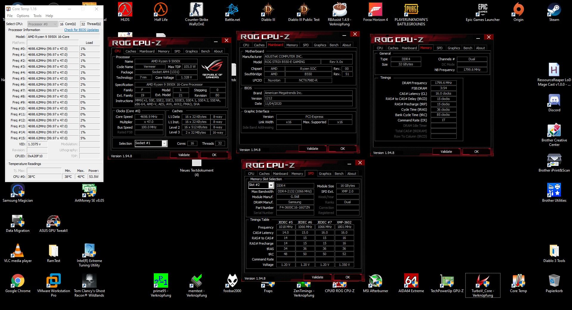

Aloha an die ganzen Profis hier :) Ich als Amateur habe auch mal ein bisschen rum gespielt und bin auf folgende Werte gekommen.
Die CPU schafft
4,5GHZ bei 1,12V
4,6GHZ bei 1,225V
4,7GHZ bei 1,275V
Ich habe mich deshalb entschieden ihn bei 4,5GHZ laufen zu lassen, da es mir die deutlich höheren Temps für 4,6GHZ oder sogar 4,7GHZ nicht wert sind.
Beim RAM OC hab ich mich an den Guide von def gehalten was soweit auch ganz gut funktioniert hat. Ich denke aber hier ist noch ein wenig Potential nach oben?! Allerdings weiß ich nicht genau wie ich da am besten vorgehe. Aktuell habe ich da einfach die Werte übernommen die der DRAM Calculator bei "Calculate Safe" ausgespuckt hat.

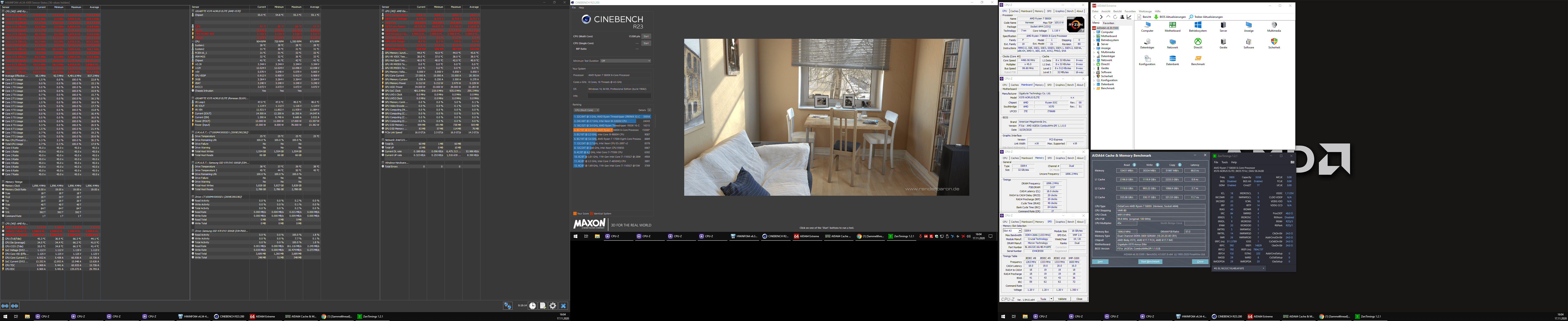

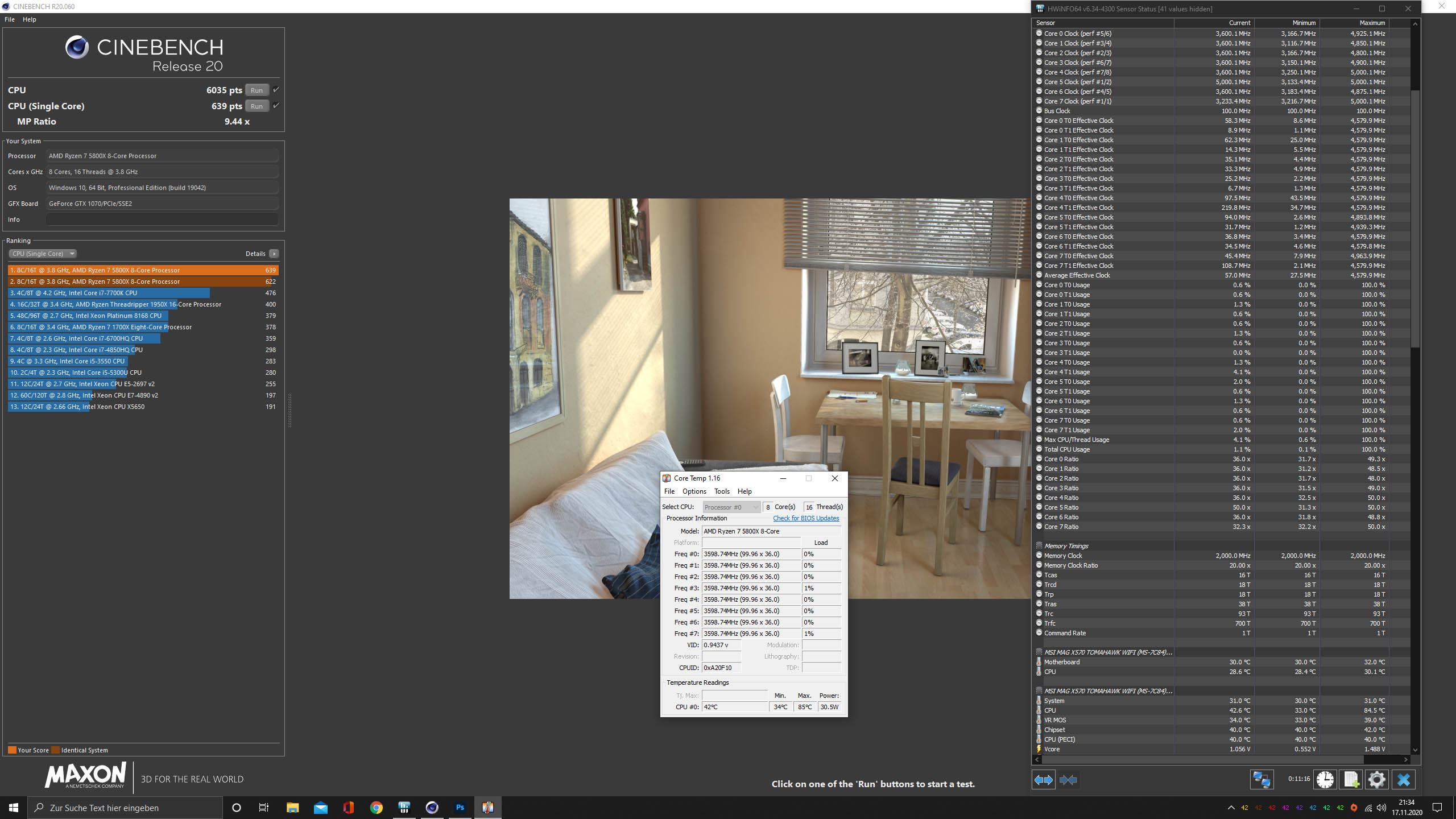

Bitte kurze Einschätzung, das Ergebnis ist doch sehr schlecht, woran könnte das liegen?
Ram läuft 3600/1800 alle Spannung stock.
Welcher screen soll ich am Besten liefern, um die Leistung beurteilen zu können?
Also erstmal ist der Wert nicht schlecht. Es sollte der höchste Single Core Wert sein, den Du je (stock) erreicht hast. :-)
Der Multicorewert ist in Ordnung, sofern das System schon warm ist. Kaltstarts bringen dann 59xx Punkt. Bei mir zumindest.
Der Singlecorewert liegt bei mir bei um die 625. Mein 5800x boosted bis 4850 Mhz. Schau mal mit HW info wie hoch Dein Maximalboost ist. 607 Punkte müssten so bei 4750 Mhz liegen.

Hab jetzt alles mal probiert, mit PBO und FSMAX auf Auto, sowie Core Voltage und LLC Auto gibts den höchsten Single Core Wert.
Multi bleiben halt 1400Punkte liegen.
mit PBO Advanced und Curve Optimizer (negative 10 bis 20 versucht) steigt zwar die Core Clock auf bis 4650 an, die Leistung ist in Multi bei Auto Voltage unterirdisch (9xxx). Die effective Clock liegt bei 3900-4200. Gibt man etwas Offset Spannung drauf (0,100V) gleichen sich CoreClock und Efective Clock an (so ca. 4300) dann gibts einen Multi Score von 11500, single ist aber nur bei 600-620.
PBO + 150 auch keine Besserung.
Alles irgendwie unbefriedigend oder ich bin noch nicht ganz durchgestiegen ;(
da bleib ich bei 4500 Allcore und drück die Vcore.
