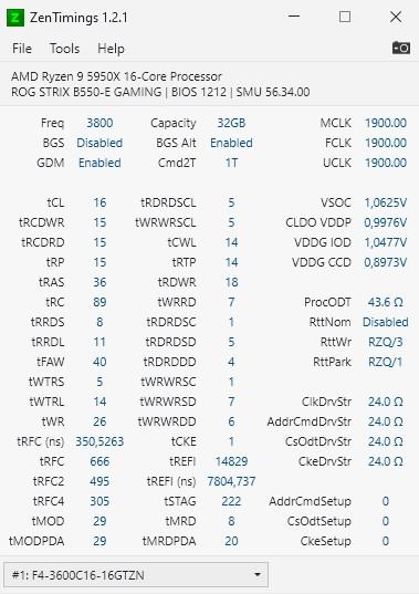

Moin,
ich kann meine TCl 15 im Bios stellen aber wenn ich boote und im Windows bin sagt ZenTimings mir das nur TCL 16 anliegt gibt es da nen trick? Board ist Asus Strix B550 E-Gaming mit 5950X

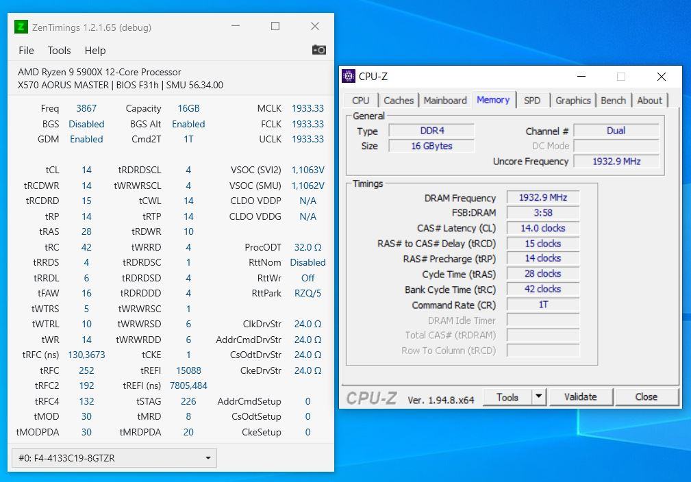

An welchen Stellschrauben kann man ggf die IF noch boosten oder ist die sowas wie hardcapped? Bisher nur PBO enabled, Ram oced aber über 1900Mhz IF kein Post beim 5900x.
Solang dein Speicher alles mitmacht, kannst du nur hoffen das ein neues BIOS mehr bringt und nicht deine CPU hier am Ende ist :)
Falls Speicher mit scharfen Timings eine Fehlerquelle auch sein könnten, kannst du zum testen auch alles auf Auto / Low stellen samt Takt und Asynchron mit dem FCLK dein IF Limit testen (was dir aber dann nur sagt, das der IF Speicherunabhängig an gegebenem Takt am Limit ist und nicht ob BIOS oder CPU IF Limit - aber den RAM als Limit ausschliesst).

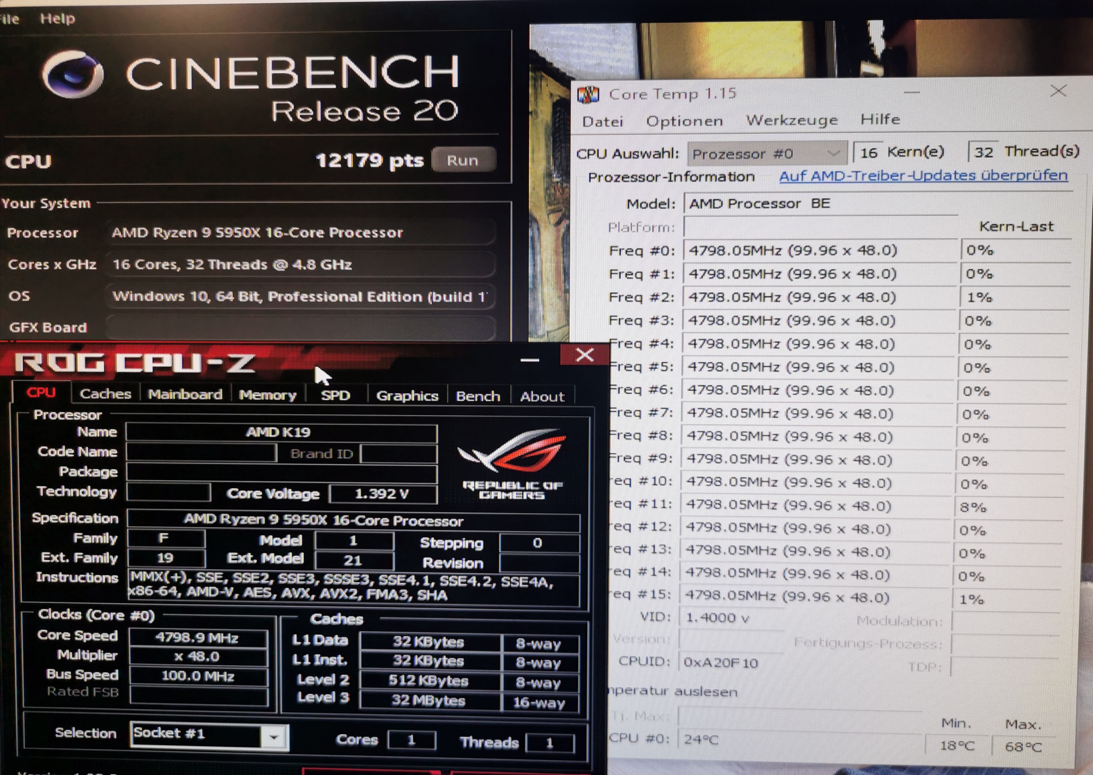

Ich habe gerade eben mal kurz Allcore OC getestet mit meinem 5900X.
ASUS ROG Strix X570-E Gaming (2802X Bios)
G.Skill Trident Z Neo 32GB DDR4-3600 CL16-19-19-39 (F4-3600C16D-32GTZNC)
Corsair iCUE H150i RGB PRO XT 360mm Radiator
4,60 Ghz @ 1,2V - habe damit einige CB20 Runs hintereinander machen können.

Versuch mal CB23 und da du keinen Vdroop hast, könntest du mit einer kleinen LLC Stuffe und ca. 80mV droop zwischen idle und last event. weiter runter kommen. (in CB20) für CB 23 wird es vermutlich 20-30mV mehr brauchen
Alles klar. Werde ich morgen mal testen. War gerade nur ein erster Versuch auf die Schnelle. PC läuft sonst eigentlich immer auf Standard. Das erste mal seit Jahren wieder übertaktet. :wink: Bin da echt so ziemlich raus aus dem Thema.

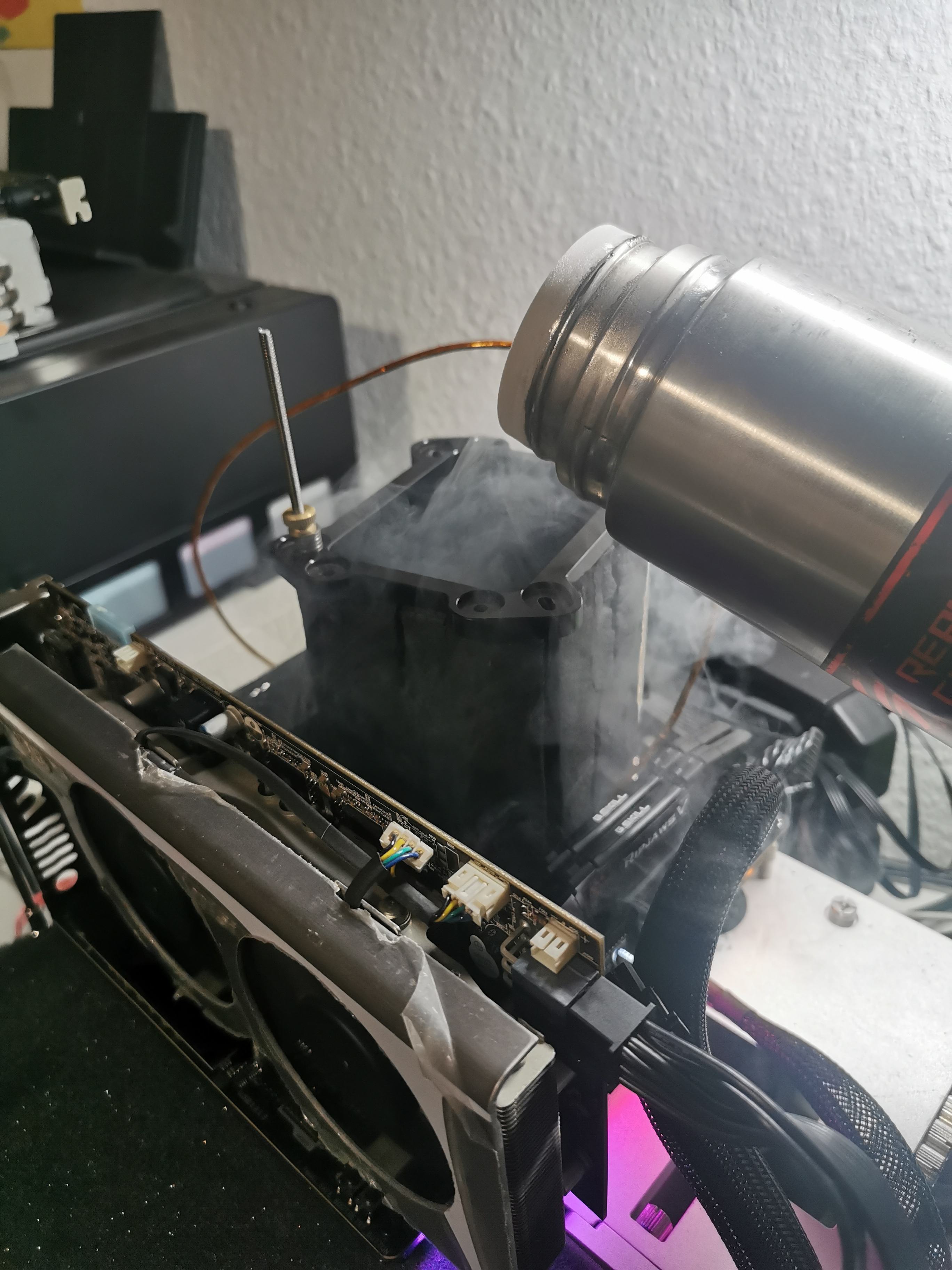

Hier mal r20 bei 20c und 4,8G auf einem impact 😇
Hab kein Wasser block also pot drauf fertig 😂
Mal gespannt was er unter Kälte macht

Es geschehen - in der aktuell verrückten Hardwarewelt - doch noch Zeichen und Wunder! Gigabyte hat ein neues Bios rausgehauen und hier direkt der erste Bootversuch, nachdem ich mein
Bios wieder zusammenkonfiguriert hatte:
Ich kann wohl somit offiziell Hoffnung verteilen, zumindest an alle die noch von dem 1900MHz IF-Cap geplagt sind! :d
