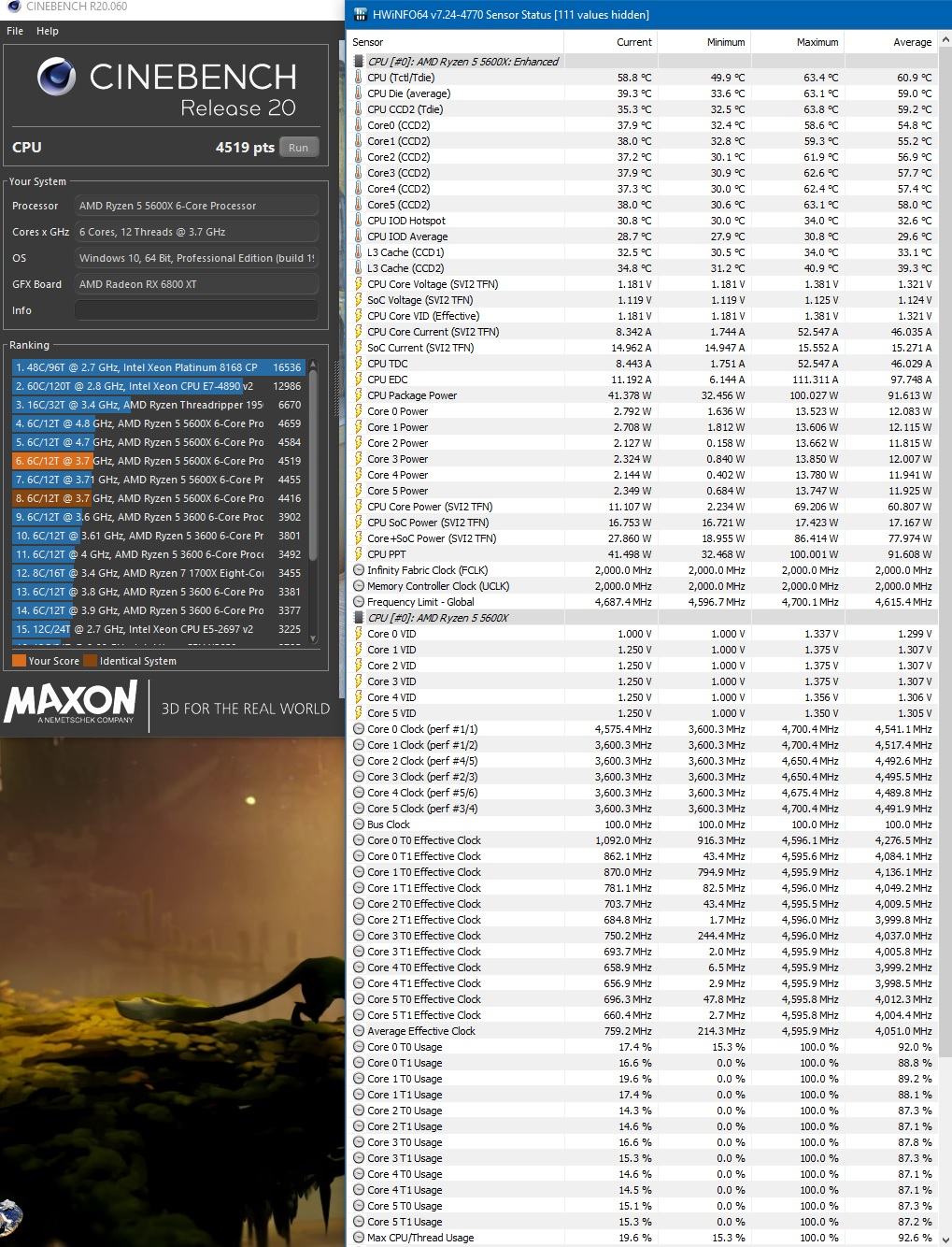

Nabend! Ich habe hier mal eine Frage zum OC per Ryzen Master. Nutzt das zufällig jemand hier?
Ich hab das mal installiert und bissl getestet.
Als CPU habe ich einen Ryzen 5 5600 auf einem Asus Prime X370-pro
Im Bios habe ich alles auf Default, außer der das DOCP Profil für 3200Mhz Speichertakt.
Effektiv läuft der Ryzen 5600 auf 4266Mhz im Cinebench R20 weil eben das PBO aktiv ist.
Wenn ich jetzt also das PBO ausschalte und die CPU auf 4000Mhz Allcore stelle und dabei die Spannung ggf noch etwas senke, dann ist die CPU doch effektiv aber trotzdem langsamer oder nicht? Nur eben bei weniger Stromverbrauch und somit weniger Wärmeentwicklung.
Bei 3500Mhz, was eigentlich Stock ist, ohne PBO, läuft R20 btw auch bei 1,25V sauber durch. Würde hier einfach mal ansetzen und den Takt dann erhöhen.
Ah und dann habe ich noch eine Frage zur Single Thread performance...Wird die davon auch betroffen? Taktet die CPU bei Last auf einem Kern dann noch genauso hoch wie @stock?
Ich habe jetzt 4250Mhz @ 1,225V eingestellt im Ryzen Master und das ist auch CB20 stable.
Was mich allerdings dann wundert ist der Takt, den mir HWinfo dann anzeigt. Der ist locked bei eben diesen 4250Mhz. Der effektive Takt schwankt aber hi und her im Idle. Ist das normal wenn man OC betreibt bei Ryzen?
@L_uk_e
Was bezweckst du mit dem Setting?
Falls du die Effizient erhöhen willst und sparsam sein willst, kann man das generell bei AMD sei es bei Ryzen oder Radeon über den PPT limitieren. Die regeln das dann echt gut von alleine. Ansonsten ein Tipp meinerseits:
Ich hab meinen 5600X mit aktivem PBO und einem PPT Limit von 100W den maximal niedrigen Offset von -67mV eingestellt und dann vom dem Ryzen Master das beste stabile Setting im Curve Optimizer ausloten lassen.
Um mit den Stock Settings ein ähnlich guten CB Score zu erreichen brauch ich ein PPT Limit von 125W

Aktuell bin ich mit meinen Settings, also 1,225V mit 4,25Ghz Allcore bei einem höheren CB20 Score als mit Stock Setting.

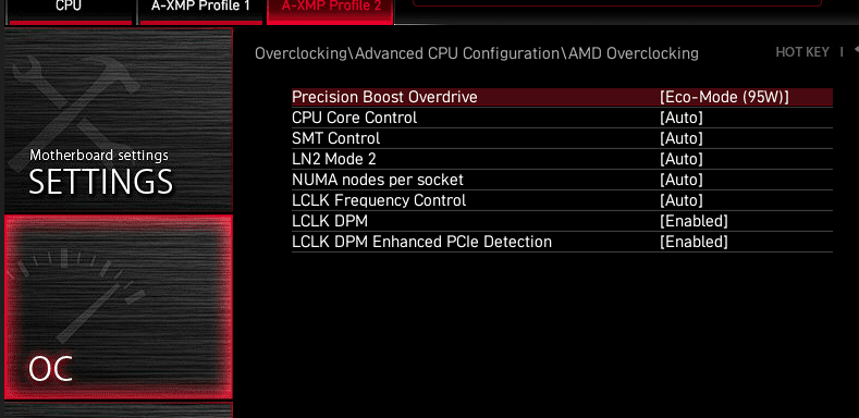

Zum einstellen der PPT, TDC und EDC, da gibt es bei meinem Board ja 3 ECO Modi.
Habe es auf 95 W ECO Mode eingestellt.
Den RM benutze ich NUR ZUM AUSLESEN und alle Einstellungen werden direkt im UEFI geändert.
Unter OC kann ich nur die verschiedenen Modi auswählen und bei den ECO Modi keine weiteren Einstellungen vornehmen:
Das ist nur unter Setting und dort unter AMD Overclocking möglich, so ist meine momentane Einstellung:

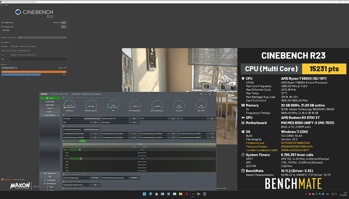

Hier mal der CB 23 Multicore Lauf:

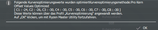

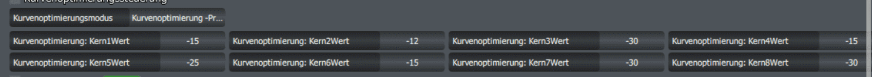

Hier mal die Gegenüberstellung.
RM gibt diese Werte aus:
Meine Werte die ich durch den Core Cycler ermittelt habe:
Keinerlei weiteren Offset in der Spannungseinstellung, habe ich mal probiert aber da muss man dann nochmal mit dem CC alles überprüfen.
Hier mal die einzelnen Kerne verglichen:
Rot markiert sind die „besten“ Kerne laut RM.
3 von 8 Kernen richtig geschätzt vom RM.
Kern1 2345678
RM-24-26-30-30-30-30-30-30
CC-15-12-30-15-25-15-30-30
Mit dem vom RM ausgegebenen Werten sind Programme und Spiele abgestürzt aber nicht immer sondern nicht reproduzierbar.

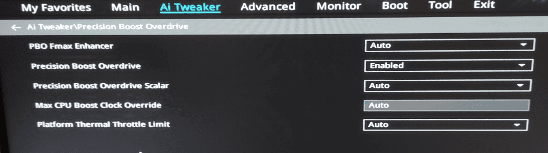

@Gamer1969

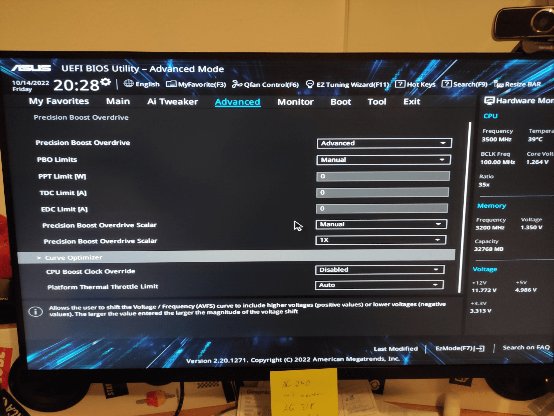

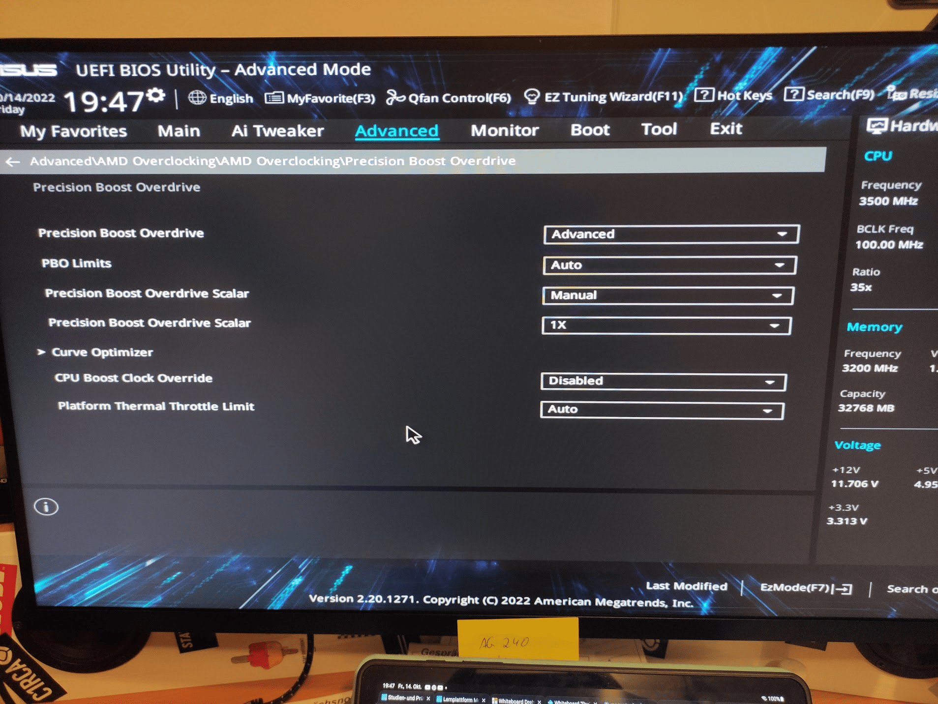

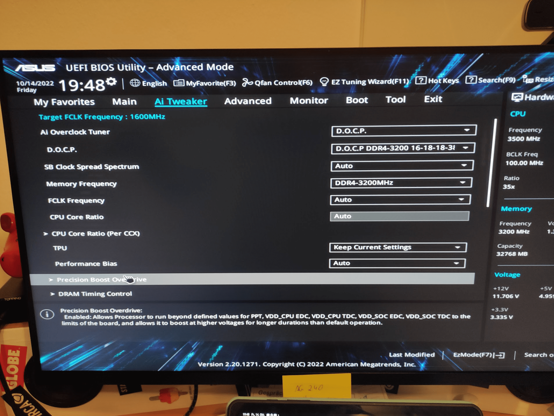

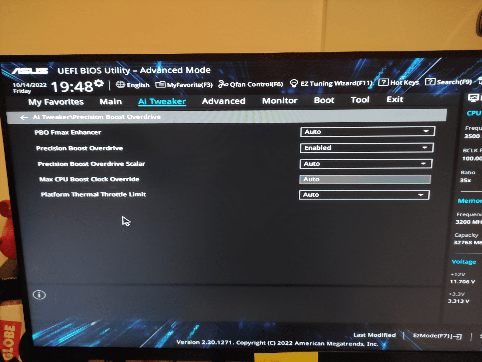

Ich habe die ganzen Optionen mal bei mir im BIOS gesucht, aber ich finde das alles überhaupt nicht.
Kann es sein, dass das alles auf dem Asus Prime X370-Pro gar nicht möglich ist?
Das Board war ja auch nie dafür gedacht, dass man da sogar noch Ryzen 5000 CPUs drauf packen kann.
Das kann gut möglich sein. Bei meinen beiden MSI Boards ( B450 / B550 ) sind die Einträge vorhanden.

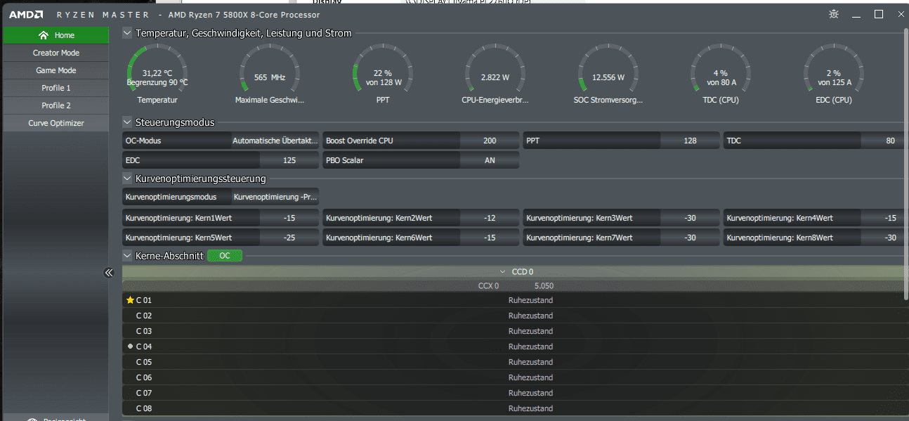

Für 95 W ECO Mode folgende Einstellungen machen:
PPT = 128 W
TDC = 80 A
EDC = 125 A
Scalar auf 5 stellen, das ist die Zeit die der max Boost beibehalten wird. ( So habe ich das mal in einem anderen Forum gelesen. )
Hier kannst du angeben wie weit die CPU über den max Boost gehen kann, bei mir sind das + 200 MHz also max Boost auf 5050 MHz.
Was die CPU auch erreicht, andere CPUs sind da nicht so willig, die machen teilweise nur 50 MHz mehr mit.
Damit solltest du ohne viel an Leistung zu verlieren den Energiehunger einbremsen.

Ich kann nur 45Watt einstellen als Eco Mode. Also muss ich das manuell machen.
Und ich habe gefunden wo ich per Core was einstellen kann.
Ich glaube dann komme ich mit deinen Werten zu PPT, TDC und EDC erstmal auf 95W
Hier dann alles auf Negative und als Wert dann zum Start 30?
