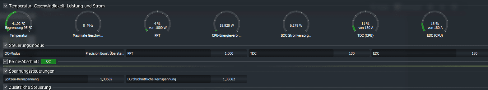

Schafft das eigentlich jede 5950x 1,3vcore 4.8GHz multicore unter custom wakü? 24/7 unter Last.
Nein, ganz sicher nicht.
Deke das ist auch noch etwas das MB wo da mitspielt.
AMD sagt ja das erst in den nächsten paar monate dann die neuen BIOS kommen wo dann auch FI besser gehen,
Da ist noch luft nach oben.
Wie geht deine CPU bei 1,3V ?
Am Maximaltakt wird sich da nix ändern, eventuell villeicht was in Richtung IF.
Den 5950X den ich hier hatte ging mit sehr starker Lukü gerade so auf 4700MHz, von stabil kann da aber keine Rede sein.
Bei meinem 5900X ist bei 4700MHz 1,244V Ende, alles drüber ist nur noch für Benches machbar, stabil für 24/7 läuft da nix mehr.
Vcore spielt da auch eher eine untergeordnete Rolle.
Zwischen meinen beiden Boards hier(X570 Aorus Master und X570 Formula) konnte ich keine signifikanten Unterschiede der CPUs feststellen.
Wobei man solche Screens wie oben auch nicht überbewerten darf. Das Ganze mal im CB23 10 Minuten Loop, dann kann man es denke ich
für 24/7 so grob laufen lassen.
CB ist eigenlich nur kurze Last. Gut die Last wird man bestimmt nicht fahren. Ob es final läuft teste ich mit einem run Prime. Was bei den dicken aber echt stressig ist. Was der maximale Takt ist lote ich aus (aus Spaß). Später läuft der aber bei mir bis auf den IF stock.

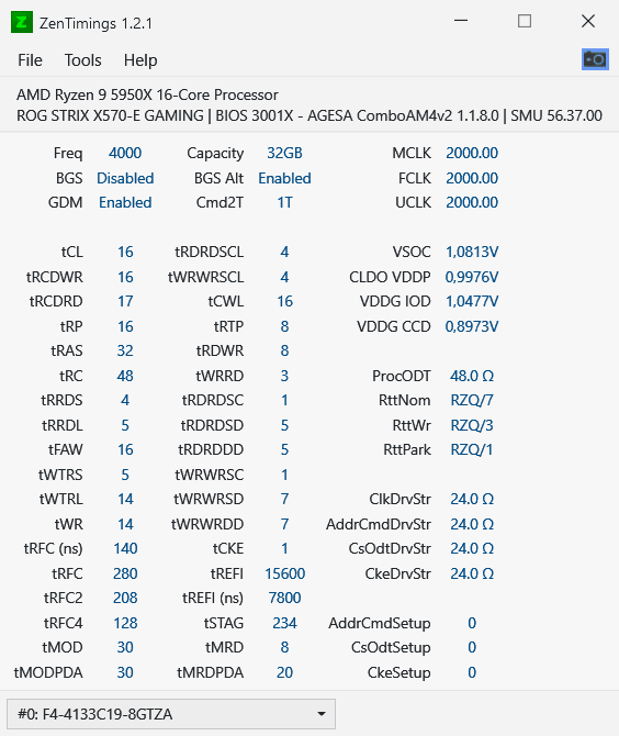

Hat hier jemand 4x8GB mit 4000Mhz laufen?
Bräuchte da irgendwie mal eine Startkonfig, sonst muss ich jedes Timing komplett einzeln ausloten :fresse:
4000CL15 2T (nur tCl manuell eingestellt) läuft stabil durch den Memtest durch, bekomme aber bei den anderen Timings Stabilitätsprobleme.
4000CL16 mit GDM scheint auch halbwegs zu laufen.

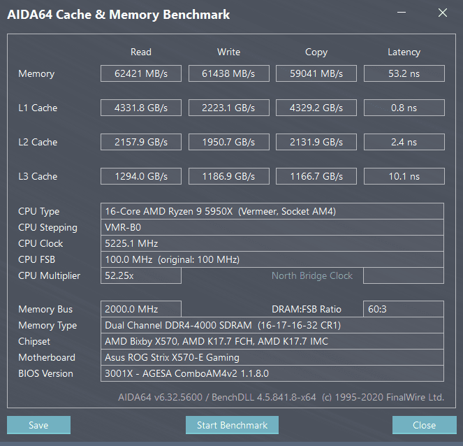

Mit 4000CL16 war ich gestern so bei 615xx read / 615xx write / 58xxx copy mit 54ns latency unterwegs, irgendein Timing hat aber irgendwann Fehler geworfen :(
RAM Test läuft so 100% bei mir durch.
Ich kenn die CPU ja und hast Du mal darauf geachtet ob du nicht mit WHEAs vollgepflastert wirst bei 2000MHz? Kann mir leider nicht vorstellen, dass das stabil ist, selbst wenn Memtest das sagt.
Hier spielen noch ganz andere Bausteine eine Rolle.
Ansonsten so die üblichen Screens mit 4x8GB B-Dies ansehen und dann mal bisschen TRFC, ProcODT hoch und die Primärtimings auf 16-16-16-x 1T stelllen, dann könnte das schon halbwegs laufen.
Also nur der RAM, der Rest naja.. ;)
Aber im log gibt es WHEA Fehler 19.
Mal selber drauf achten, fällt ja sonst nicht auf.
Geile Werte.
Welche VDimm dafür?
Im Moment muss ich alles resetten wenn ich über 1900MHz gehe... 1900 gehen aber recht einfach.
1,51 vdimm
Irgendwie ist die aktuelle Mond-Venus-Konstellation nicht förderlich um seine Timings auszuloten :fresse:
Mittlerweile Tag 3, mit den Timings von Atomic Frost bekomme ich immer ein paar Fehler im Memtest bei 10000%.
Selbst wenn ich da einige wirklich ordentlich entschärfe.
Trifft sich an den Feiertagen ja ganz gut - Timings reindrücken, Memtest laufen lassen und dann hat man ja was anderes zu tun.
Lasse jetzt erstmal 16-17-16-16-AUTO mit GDM im Memtest laufen.
Performance hat schon gestimmt vorhin, nur hat irgendwas immer Fehler geschmissen.
Werde wohl jedes Timing einzeln ausloten über die nächsten Tage.
